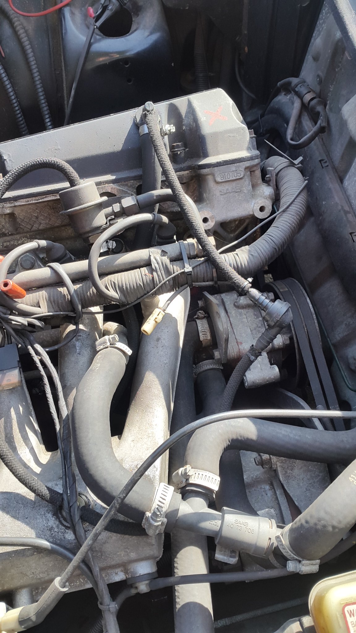

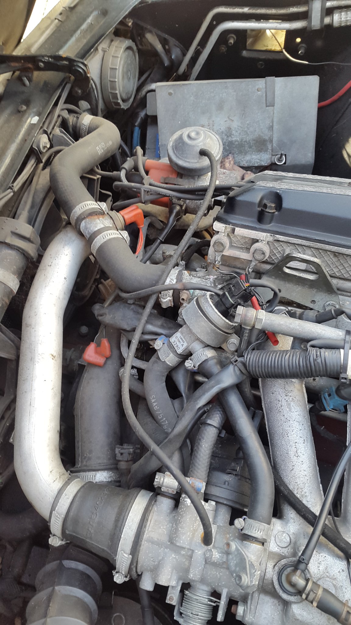

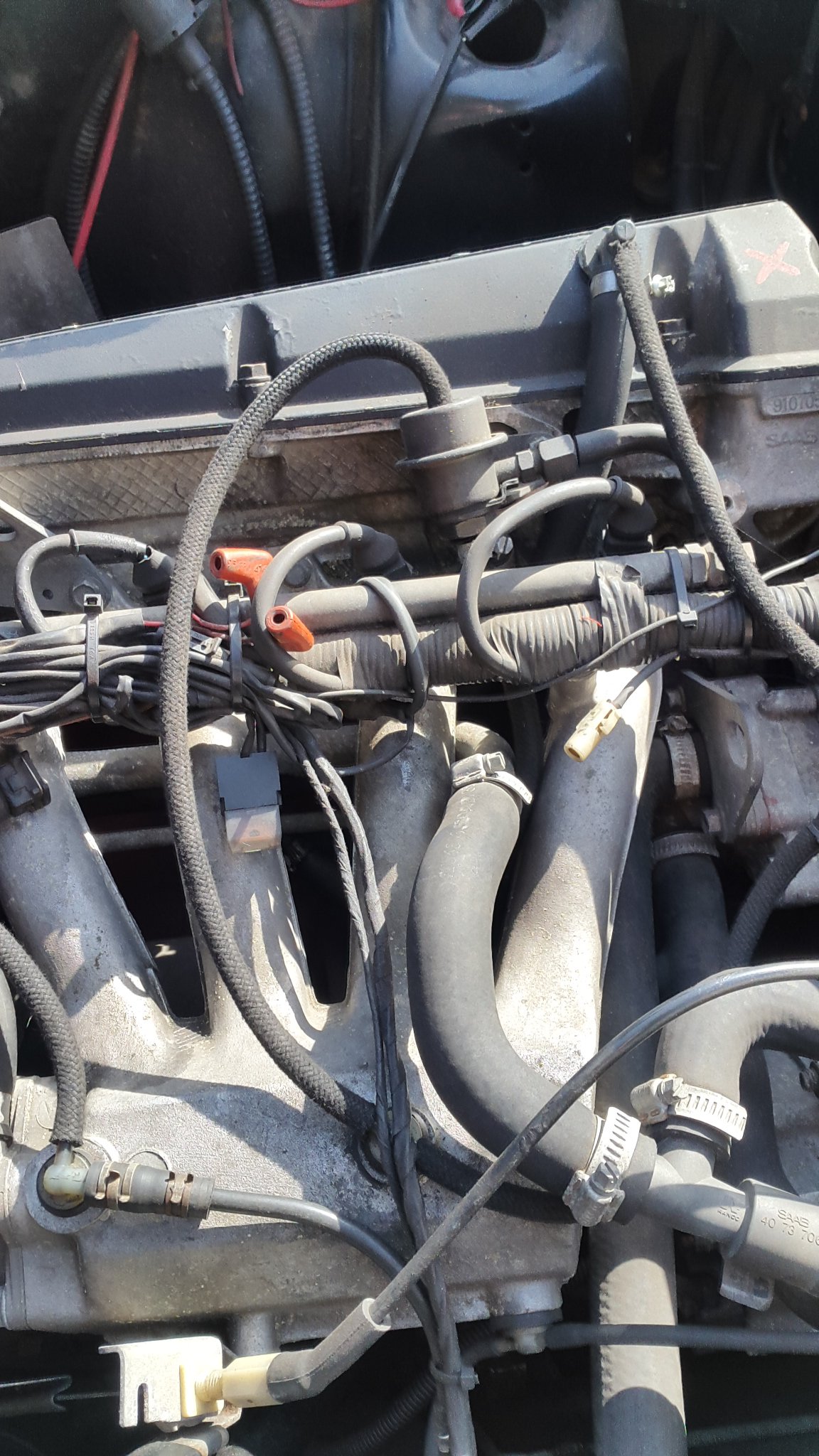

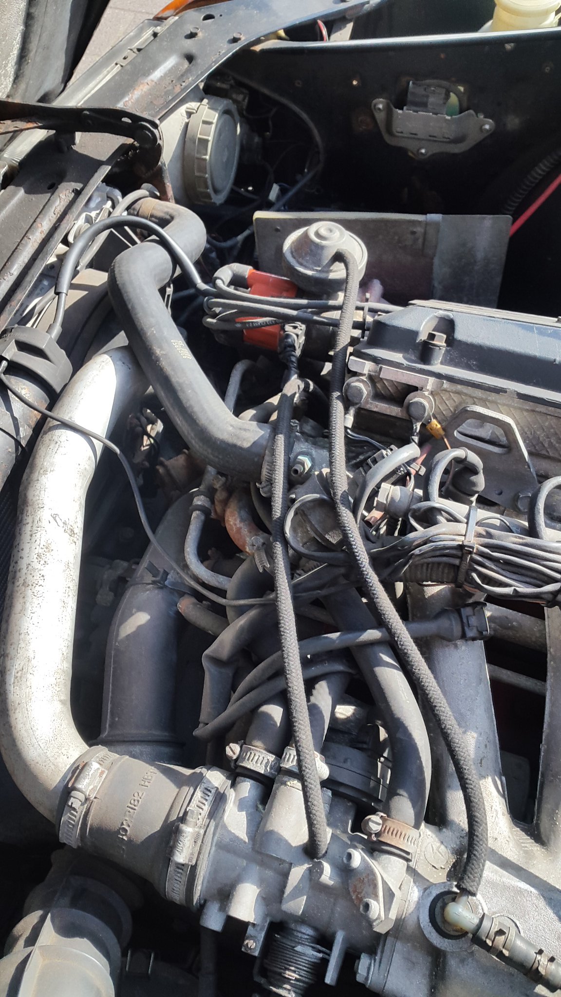

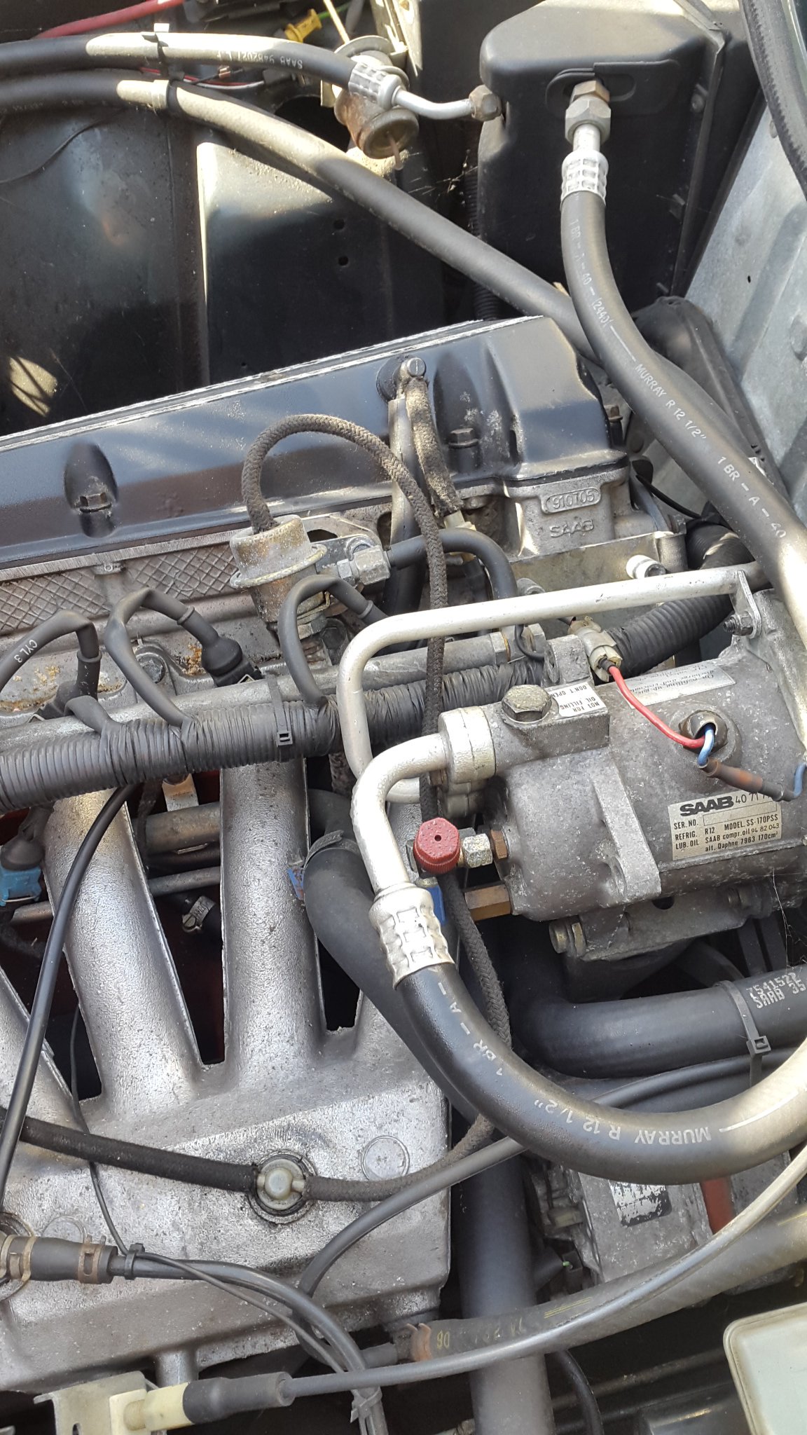

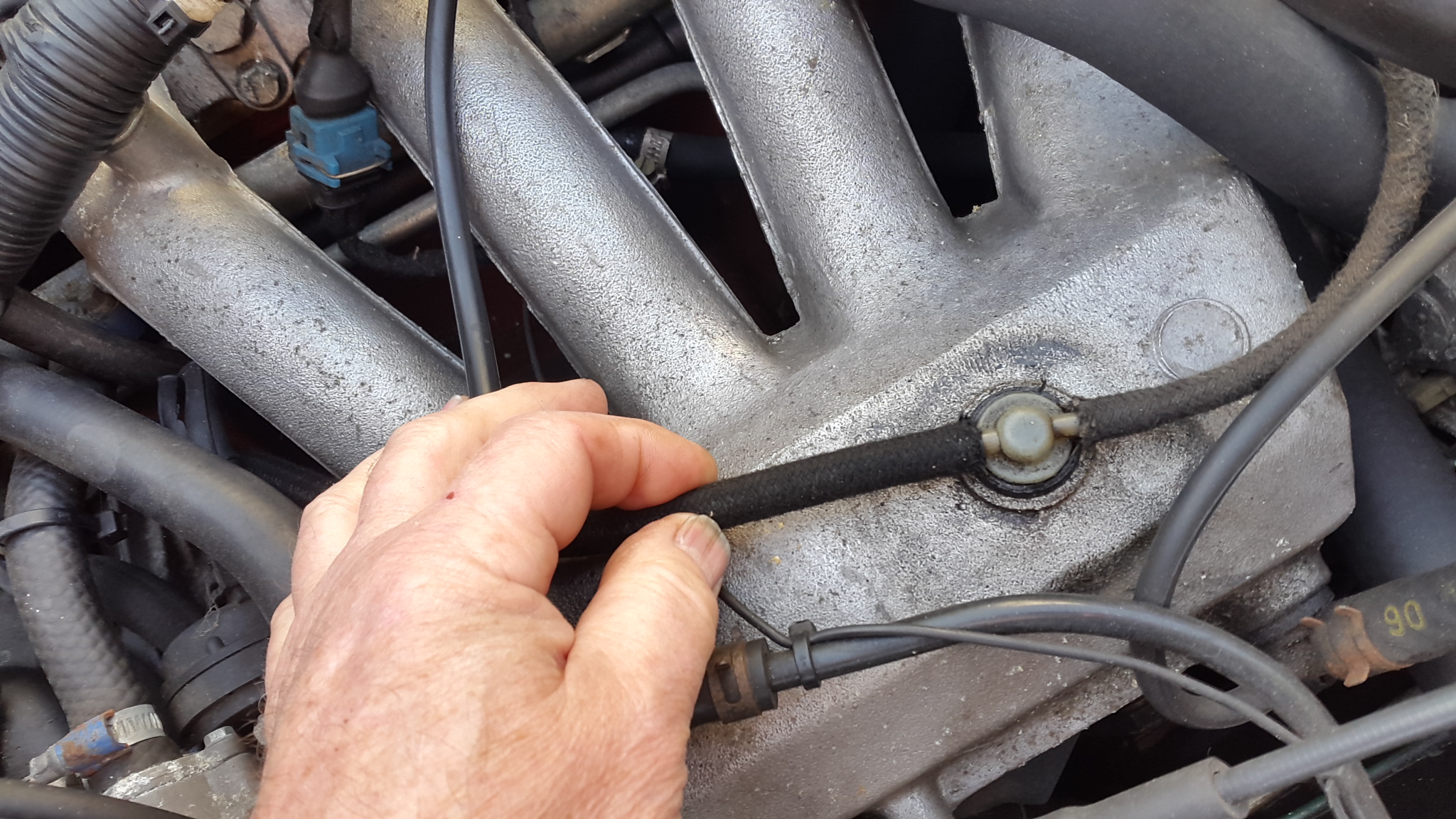

Moin moin, habe hier zwei identische Motoren und sehe bei der Fehlersuche das die Unterdrücke vermutlich nach einer Rep am Kopf bzw Erneuerung von U-Schläuchen ggf vertauscht wurden. Möchte bei meiner Fehlersuche alles in Betracht ziehen. Bisher gefunden habe ich das beim Verteilerfinger das Plättchen fehlte, somit der Finger gut 10 Grad verstellen konnte. Ebenso ist die U-Dose defekt und hält keinen Unterdruck. Wollte nun die Zündung einstellen, Dose wird vorher ersetzt (16 Grad v. OT., mit Unterdruck ???, oder nur Verteiler bei OT auf Markierung stellen???) An bei ein paar Pics...vllt kann jemand dazu was schreiben evtl. auch ob iwo ein Ventil in einem Schlauch fehlt bzw auf einem Pic ist eine Konstruktion gebaut die ich so noch nicht sah. Verteiler 507 010...Gruß vom Doc...und bleibt gesund...

...also der Unterdruck für die U-Dose kommt doch von der DK...und das Blow Off bekommt Unterdruck vom Kollektor. Der Schlauch mit dem Rückschlagventil (vermutlich eigentlich vom BKV) muss aber ja auch einen Sinn haben. Werde gleich den Verteiler rausnehmen um die U-Dose zu wechseln (hab hoffentlich die richtige noch da). Da der Verteiler das übliche Leiden hat das Öl rein kommt überlege ich noch das für eine Lösung!!!??? Gruß Joe
Verteiler überholen und neuen Dichtring einbauen. Irgendwo schwirrt hier auch eine Anleitung dazu rum. Knowledgebase mal durchsuchen.
..... Der Schlauch mit dem Rückschlagventil (vermutlich eigentlich vom BKV) muss aber ja auch einen Sinn haben. ...
Ein Rückschlagventil braucht nur der kleine Schlauch der KW-Entlüftung.
...so, Verteiler raus, U-Dose gegen eine intakte ähnliche getauscht, Ölablauflöcher noch mal schön durchgepustet. Verteiler auf Null (OT) Strich Verteilerrand-Mitte Verteilerfinger montiert. Kleinen Schlag auf früh gegeben. Unterdruckschläuche die Enden abgeschnittten bis gutes Mat. kam, richtig gesteckt und gefahren. Soweit erstmal alles gut. Danke an alle...Joe
