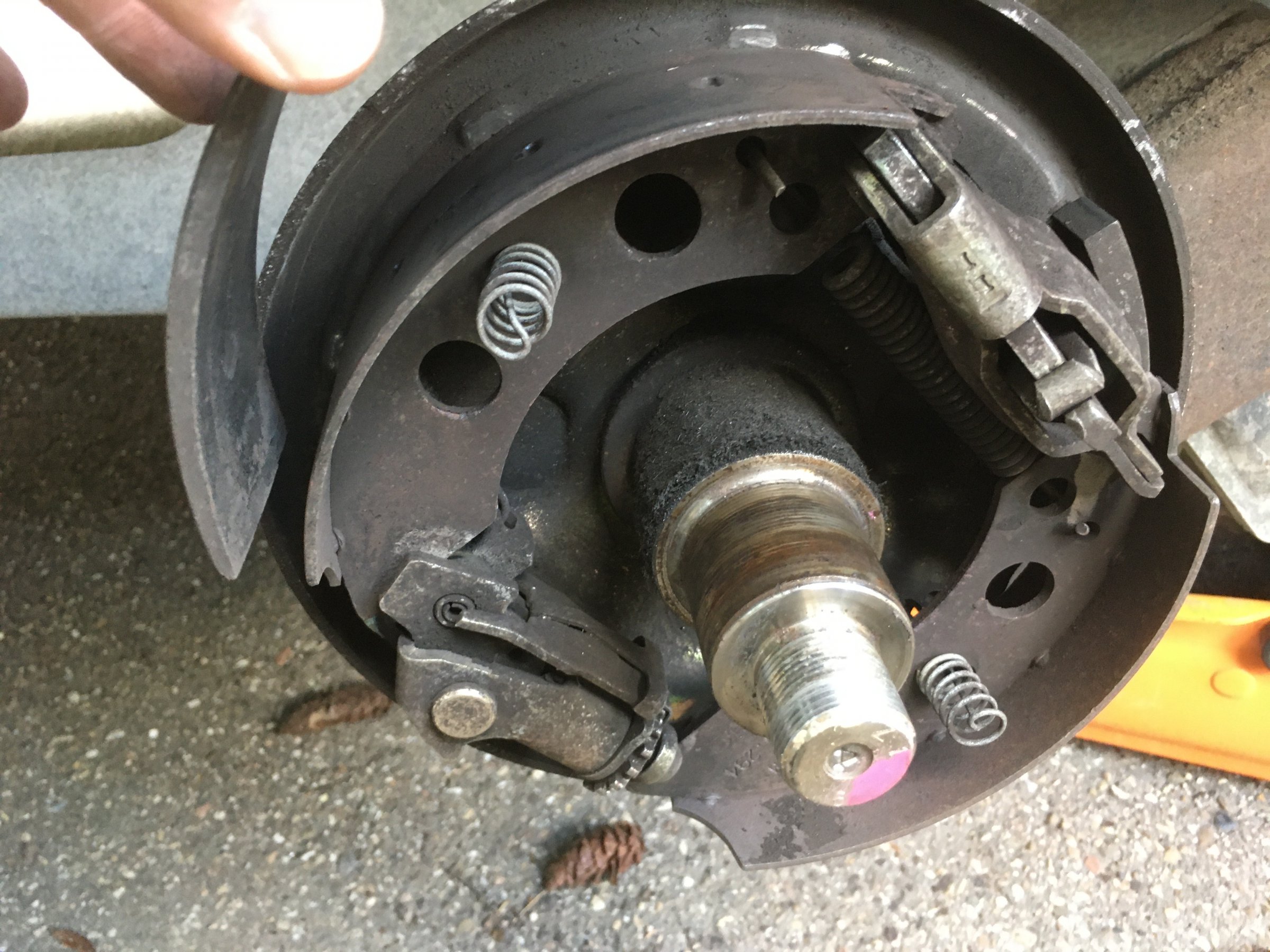

Bin noch nicht dazu gekommen. Musste erstmal die Bremse am WoWa tauschen :eek: und unter der Woche ist die Zeit immer arg knapp, eigentlich auch am WE … Werde berichten!
Ok, das war nötig :tongue:
