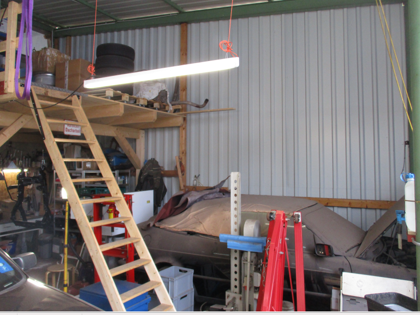

Schlachten bringt Spaß, ich hoffe aber, dass du ordentlich Platz zum Einlagern hast. Wenn der Wagen zerlegt ist, nehmen die Teile mindestens doppelt so viel Platz weg und das ohne Karosserie. Keine Ahnung warum.

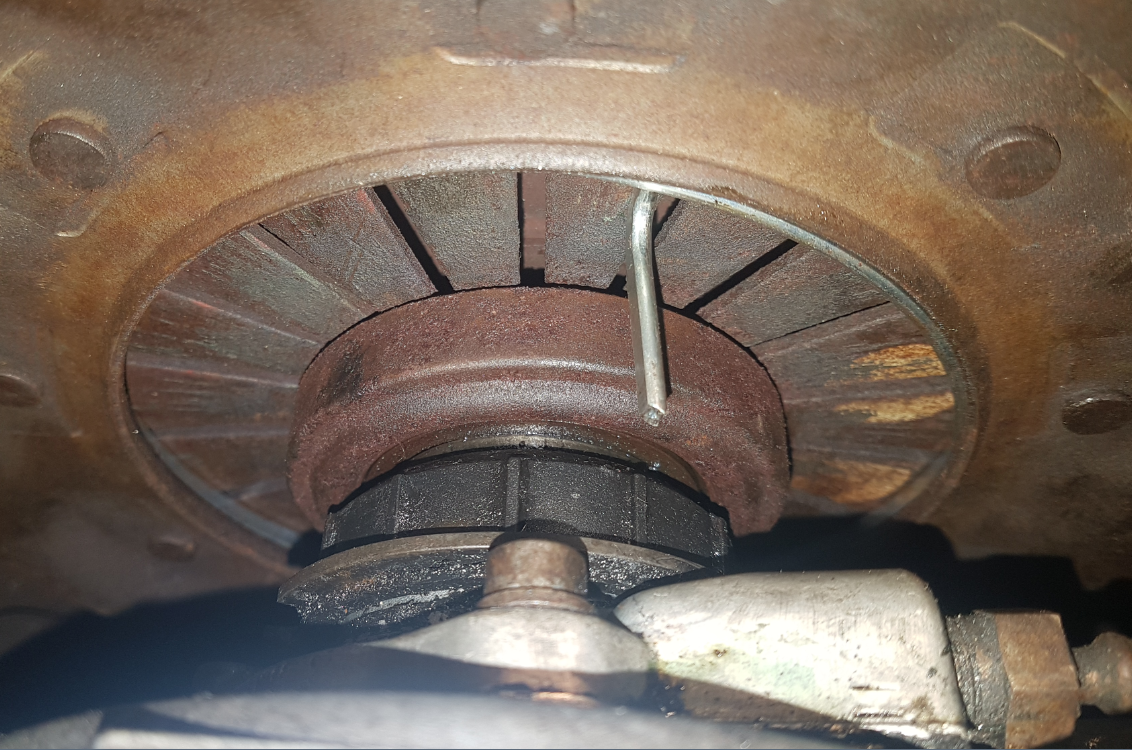

2. leg vor Motoreinbau einen Stahldraht in die Kupplung ein. Das ist leicht, wenn die Kupplung noch installiert ist. Solltest du später das Getriebe trennen wollen, ist das ohne Draht doof.
Das ist auch der Grund, warum mein 900II-Teilespender immer noch am Stück in der Halle steht...
Ich erhöhe mal ganz flott auf gefühlt 5-fach!:biggrin:
Vor allem solche Dinge wie Polster, Teppiche und Himmel, die wollen nicht geknickt und gequetscht gelagert werden, die Stapelhöhe ist da sehr endlich, das frisst Lagerfläche wie nix. Ebenso Verkleidungen etc.
Karrosserieteile wollen kratzerfrei bleiben, ebenso Leuchten.
Technik kann man auch in einem ludolfschen Haufen organisieren, allerdings sifft irgendwas immer noch ein paar Tage nach und macht gelbe, grüne, rote oder schwarze schmierige Pfützen.
Zudem muss alles trocken und gut gelüftet liegen.
Schrauben sammel ich in mit Edding beschrifteten Frischhaltebeutel, die dann entweder in den zugehörenden Karton wandern oder mit Klebeband an das Bauteil geklebt werden.
Grob: Ein Auto füllt schnell eine halbe Standard-Garage

Das Ding mit der Kupplung und dem Draht interessiert mich.
Ich hab das nicht getan, es ging problemlos.
Was habe ich falsch gemacht, ich habe einfach den Geber ausgebaut?:confused:
Zusammenbau dann umgekehrt:confused:
Danke euch! Zum Platz -hab noch über 300qm frei (jedenfalls solange ich oder Kinder das nicht doch mal für Wohnzwecke umbauen)... also kein Problem, aber so ein Teil auf dem Gelände Jahre stehen lassen sieht einfach auch nicht schön aus und die 300qm sind zwar mit massiver Betondecke aber im 1. Stock -also da kann ich kein Auto hinstellen...

Und ja, das mit der Kupplung und Draht interessiert mich auch -wohin soll der Draht an welcher Stelle? Weil -ja, das Getriebe will ich eigentlich sofort trennen.

Mit den 4-5mm Draht hältst du die Kupplung unter Vorspannung eben genau um die Welle ziehen zu können bei Getriebe trennen. Zum Ring biegen und bei getretener Kupplung unter die Lamellen schieben. Kostet nix und ist schnell gemacht. Ich vermute, dafür gibt es auch ein Spezialwerkzeug aber der Ring aus Draht kann ja da dauerhaft bleiben.

Du warst beim Kupplungstausch doch schonmal dabei...?
Das Einlegen des Draht-Rings ist obligatorisch.
Solange noch Hydraulikdruck verfügbar ist gehts leichter...:cool:
