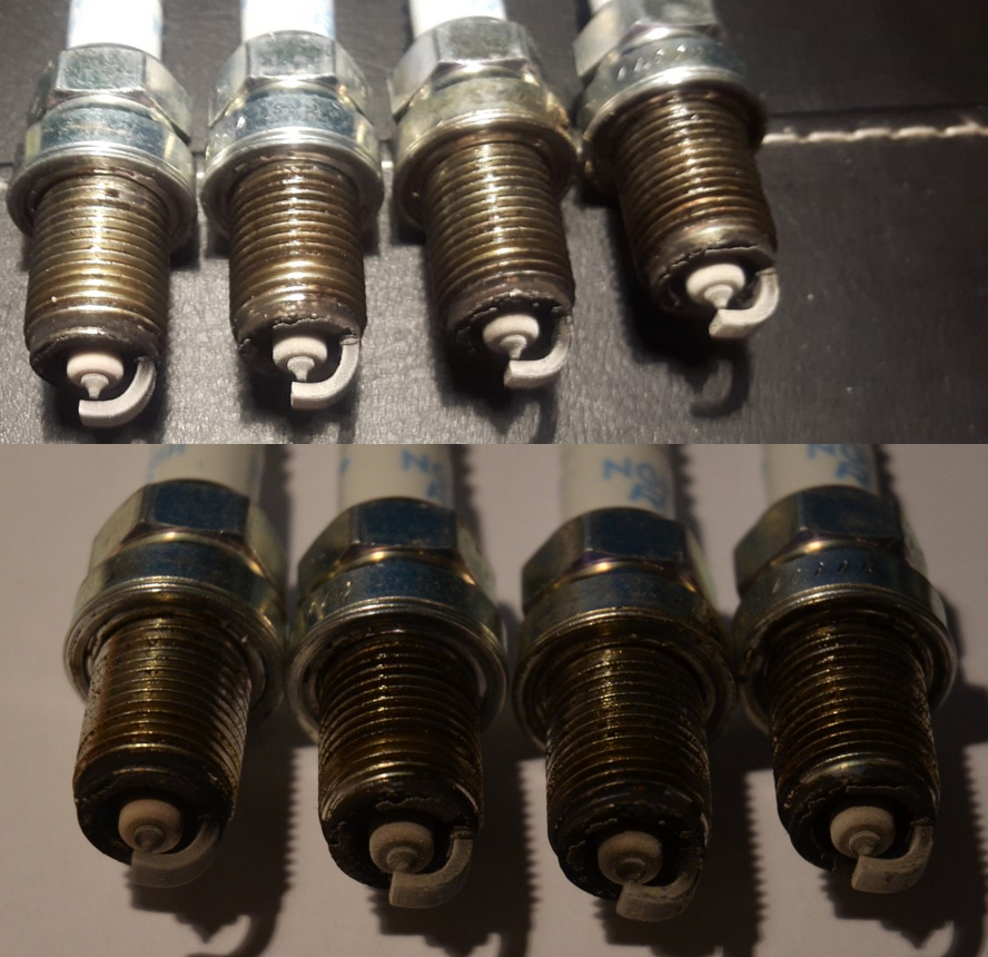

Die Erklärung mit Vollgas auf der BAB für mein Zündkerzenbild kann so nicht gelten, da ich meine Leistung nur zum Beschleunigen abrufe und NIE Dauervollgas unterwegs bin, da mir (und dem B235R wohl auch) dieser Fahrstil nicht zusagt. Eher Tempomat 150-160. Fahrprofil täglich 10% Stadt, 40% Land, 50% BAB (davon wieder 50% Baustelle 80km/h).

Dafür ist mir die Farbe der Zündkerzen deutlich zu hell.
(aber ich habe ja eh keine Ahnung)
Vielleicht mal mit den Bildern weiter oben vergleichen???...

[mention=282]der41kater[/mention] die Farbe ist eindeutig in Ordnung.
Habe es mir vierfach bestätigen lassen, darunter auch von einem schwedischen Saab Mechaniker. Reicht das jetzt? Das Bild ist einfach nichtssagend.
Stell dir vor er läuft tatsächlich zu mager, jedoch erst seit 200km und war fast immer ohne Last? Denkst du das würde sich so schnell deutlich zeigen?
Der Motor läuft doch im unteren Lastzustand doch niemals derart fett, dass die Kerzen schwarz verrußt sind. Das wäre schlicht nicht effizient und würde sich negativ auf das Leistungsverhalten auswirken.

Mir sind, trotz Affentheater, die Kerzen immer noch zu hell...bei dem Fahr-Profil.
Und die Bilder/Fotos von [uSER=21737]@DL_SYS[/uSER] zeigen dies auch deutlich.

Du wirst jetzt noch keine aussagekräftigen Bilder machen können. Dafür sind die Kerzen schlicht zu neu.
[mention=282]der41kater[/mention] nochmal.
Ich habe es mir von folgenden Leuten bestätigen lassen:
- Kfz-Meister (staatlich anerkannter Sachverständiger und Getriebespezialist) (der gleiche welcher R2D2's Getriebe hier repariert hat)
- ausgelernter Kfz-Mechaniker mit 7 Jahren Berufserfahrung
- angehender Kfz-Mechaniker, welcher jedoch seit 5 Jahren an Saabs schraubt
- Kfz-Meister und Testingenieur bei AVL (so kosten mich die Tests fast nichts :tongue:) mit 12 Jahren Erfahrung in einer Saab Werkstatt
Meinst du die täuschen sich jetzt alle?
Oder haben alle meine zugekauften Fahrzeuge bald Motorschäden, weil die Kerzen immer so aussehen?
Deshalb nochmal ganz deutlich zum mitschreiben.
Das Kerzenbild KANN, MUSS aber nicht auf Probleme mit der Einspritzung hindeuten. Das KANN NUR der Knockcounter oder eben eine entsprechende Messung mit einer Breitbandlambda bzw. eine Abgasuntersuchung.

Denke großes Problem bei der Bewertung von Kerzenbildern ist auch, dass Fotos nicht immer der Realität entsprechen.
Das sind zwei mal die gleichen Kerzen mit unterschiedlicher Belichtung.
Obwohl man sieht und weiß, dass die Belichtung unterschiedlich ist würde man trotzdem nicht erwarten, dass es die identischen Kerzen sind auf dem Bild.
Am Besten müsste Nicke mal selbst seine Kerzen mit dem Bild in Kommentar #23 vergleichen und uns dann sagen, zu welchem Ausschnitt es am Besten passt.
[ATTACH]177870[/ATTACH]
In der Tat ein riesiger Unterschied!!!
Was so ein Blitzlicht ausrichten kann...

[uSER=21737]@DL_SYS[/uSER] Ich kann nur mit dem Bild-Material arbeiten, was hier eingestellt wird.
Wie Leon uns soeben gezeigt hat, ist dies nicht immer optimal.
(wobei ich denke, daß das Foto von [mention=11704]Nicke-2018[/mention] relativ gut ist)
