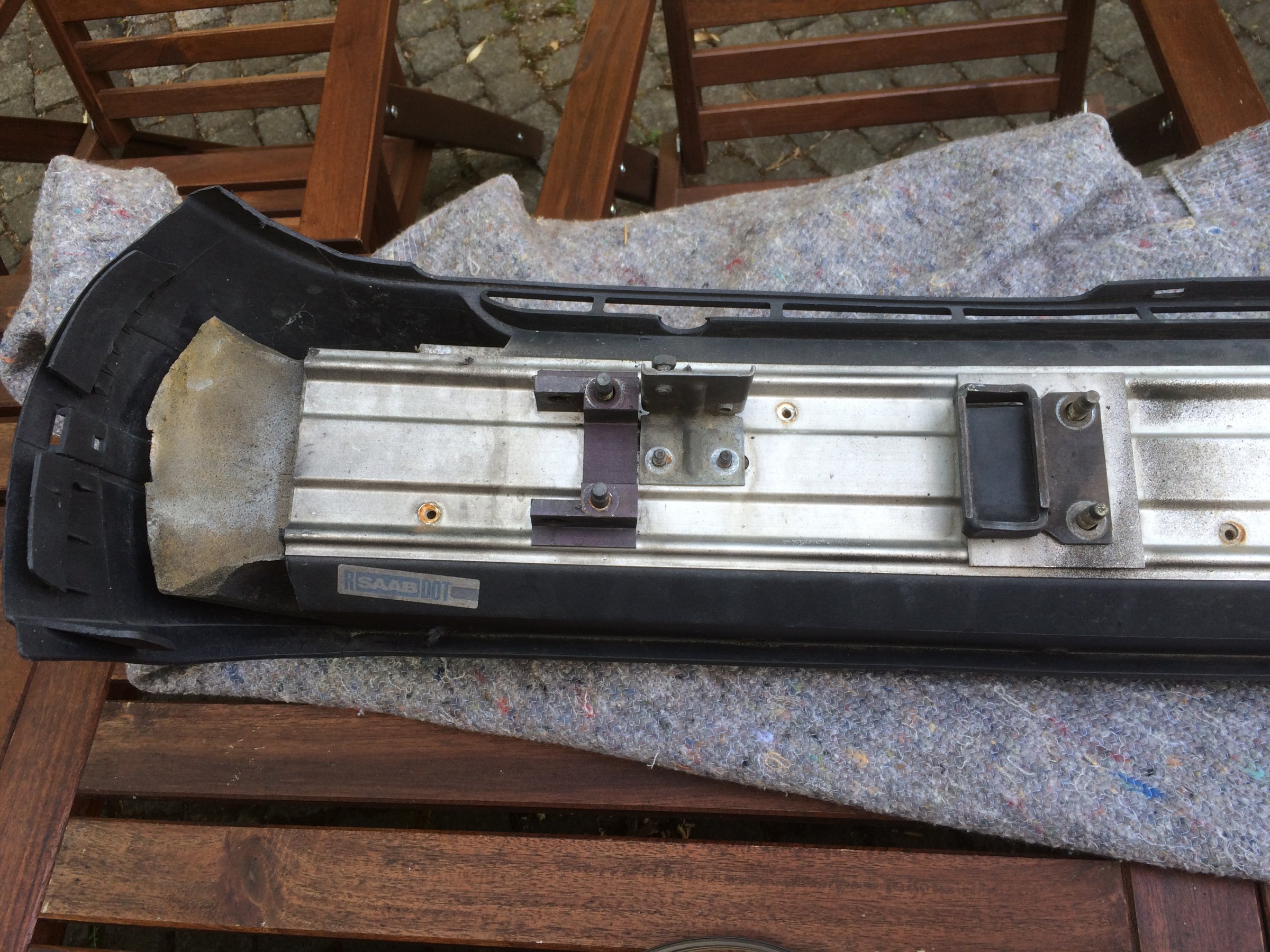

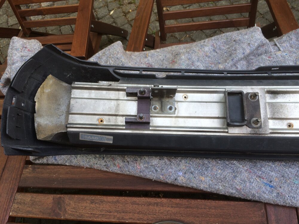

ich bekomme die Außenhaut des vorderen Stoßfängers nicht von der Unterkonstruktion gelöst. Alle Schrauben und Muttern, welche die Alu-Unterkonstruktion mit dem Rest verbinden, sind gelöst, die Alu-Leiste sitzt trotzdem völlig fest. Auf dem angehängten Foto zu sehen ist ein schwarz eloxiertes, u-förmiges Alu-Profil, das den ganzen Krempel offenbar zusammenhält. Oder liege ich da falsch? Wenn nein: Wie kriege ich das Teil denn demontiert?

das Teil lässt sich theoretisch von den Bolzen einfach abziehen.
In der Praxis hat hier die Kontaktkorrosion mehr oder weniger ihr Werk verrichtet. Erhitzen und langsam und vorsichtig runterhebeln haben bei mir geholfen.
Ich hatte aber auch schon eine Stoßstange, bei der das Teil zur Hälfte weggefressen und zur Hälfte mit dem Bolzen "verschmolzen" war.
Der Zusammenbau mit reichlich Fett bietet sich hier an.
Mit viel Rostlöser und gefühlvollem Einsatz eines Hämmerchens versuchen
Zweirad-Montiereisen seitlich ein/zwischenschieben und aushebeln...

Die Demontage ist übrigens zwischenzeitlich geglückt. Mit viel Kriechöl, Hammer, einem großen Schlitz-Schraubendreher und vorsichtigem Lötlampen-Einsatz... Nochmals vielen Dank an alle für die guten Tips!:hello:

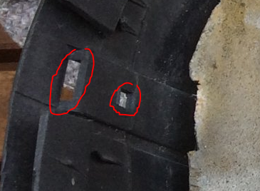

Wirklich? Das hier sind doch die Öffnungen, durch die die Leiste nach innen kommt und (die kleinere) in die das Spannstück eingehängt wird. Da kommt man doch so ran wie es da gezeigt ist? Oder was hab ich jetzt falsch verstanden?

Ich glaube, ich weiß, was ich übersehen habe: die Mitte - richtig?
aussen geht das, ja, aber innen nicht.
G-nau...:biggrin:
