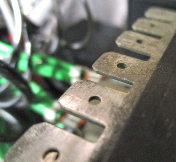

Aus eigenerer Ansicht kann ich aber dazu raten, die Masse-Steckleiste, die sich links an der Sicherungs-/Relaiszentrale befindet, mal zu überarbeiten. Es hat bei meinem nichts geändert - eine deutliche Oxidationsschicht wiesen die Steckkkontakte aber schon auf:
(die ersten beiden bereits mit Glasfaserpinsel grob gerienigt)

Tja, gute Frage, wie es im Inneraum so arg oxidieren kann - ich weiß es auch nicht. Die oben gezeigten Massekontakte sind ja absolut harmlos - aber sowas stammt auch von innen:
