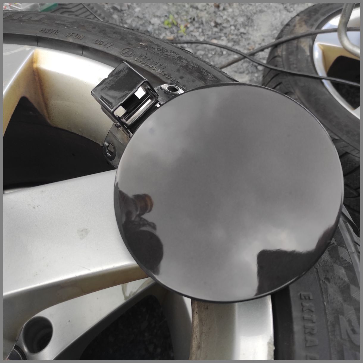

Ich hab gestern den Tankdeckel neu lackiert.
Dafür habe ich mir ein Farbspray Set bei Ebay (Farbe/Filler/Klarlack) gekauft.
Die Farbe passt soweit.

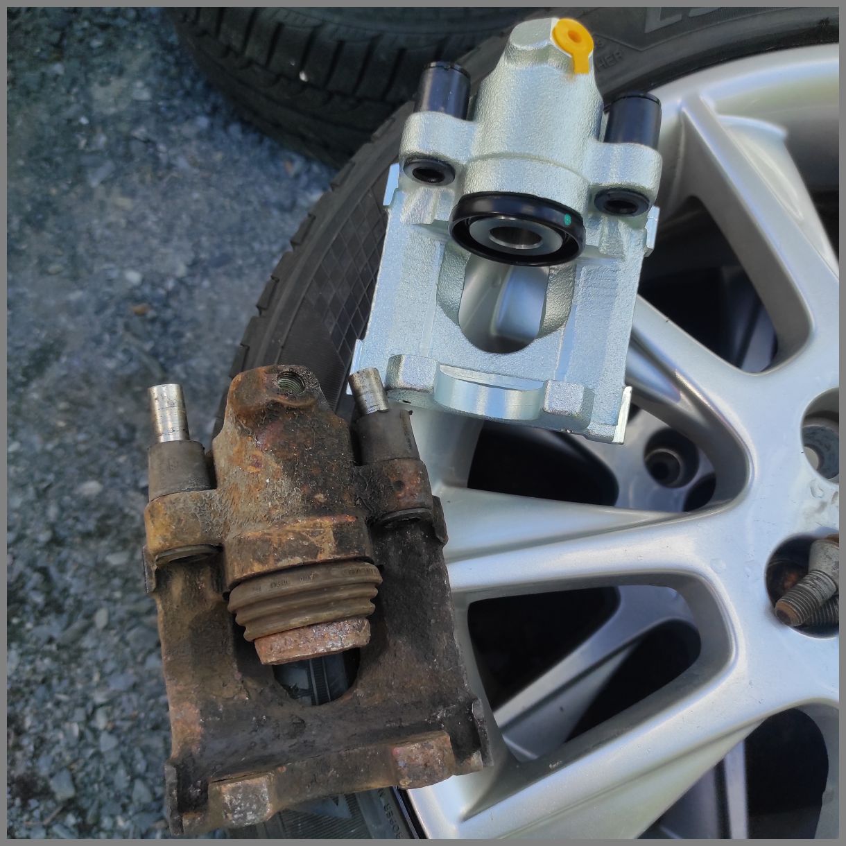

Dann hab ich festgestellt, dass ich Dödel nur einen Bremssattel für hinten bestellt habe.

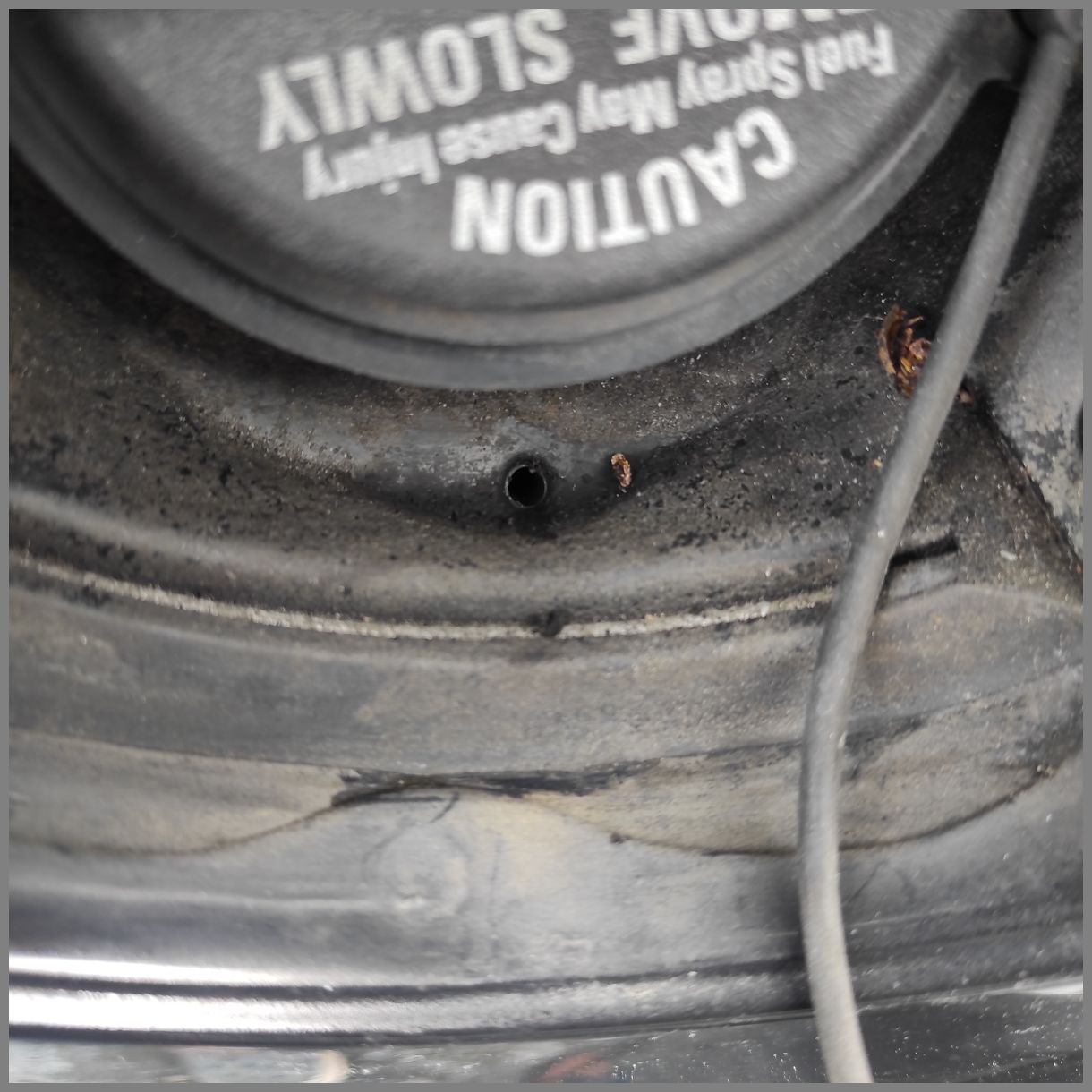

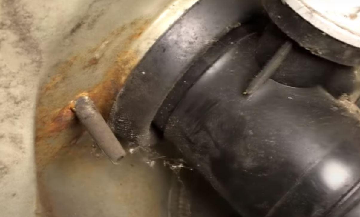

Irgendwo bei YT habe ich gesehen, dass das Ablaufloch im Tankstutzen ab und zu mal sauber gemacht werden sollte.
Grund: Wasser kann wohl vor dem Tankverschluss stehen, die Klappe zum rosten bringen und auch irgendwie für Rost im Radkasten sorgen.
Bei mir war der Ablauf ebenfalls verstopft. Mit einem 2mm Inbus Schlüssel hab ich den Schmodder durchgedrückt.
Dieses Loch meine ich...
Alt & neu:
Neu lackierter Tankdeckel:
Nein, Wasser im Stutzen wird nicht so hoch stehen, dass es den Tankdeckel zum Rosten bringt - der schließt ja nicht dicht.
Aber durch die Anlageflächen des Stutzens kann es schon nach innen sickern und zum Rost beitragen.
ok.
Dennoch stellt sich mir die Frage, warum so ein Tankdeckel rosten kann?
Es gibt ganz viele 9-5er, wo die Deckel rosten.
Ist das einfach in der Konstruktion begründet?
Die ist allerdings ziemlich aufwändig. Viel zu viele Teile.
ICH hätte das aus dem Ganzen gegossen.

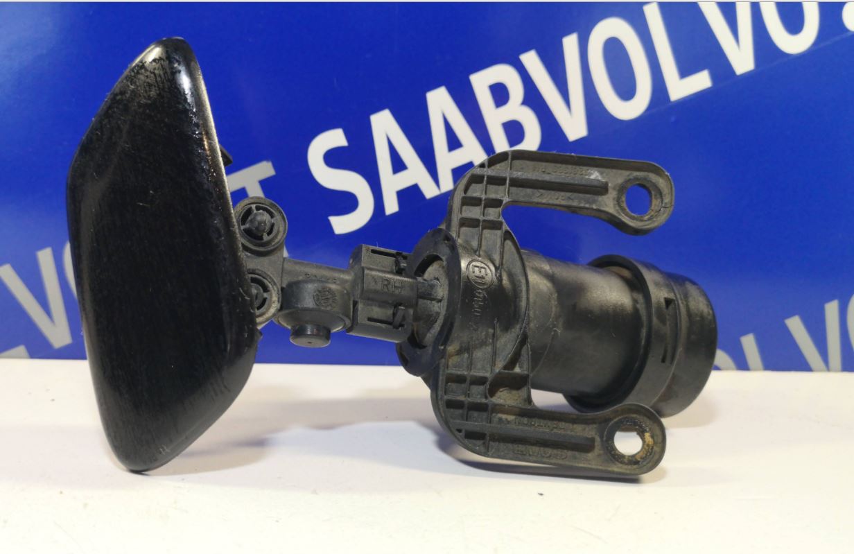

Hintergrund der Geschichte: Als ich die Öl Leitung des Getriebeölkühlers gewechselt habe, musste ja die Frontstoßstange entfernt werden.
Die bekommt man aber nicht ab, wenn man nicht die Waschdüsen irgendwie abfummelt.
Das ist leichter gesagt als getan. Die Abdeckungen der Düsen passen logischerweise nicht durch das Loch in der Stoßstange.
Also müssen die irgendwie ab. Ich nahm an, dass man die Kappen vom Träger abclipsen kann und darunter irgendwie eine Schraube ist.
Ists aber nicht...
Die Abdeckkappen sind seitlich mit Nasen befestigt.
Die bekommt man zwar gut auf die Düse drauf geclipst...aber um so beschissener ab.
Jedenfalls habe ich so eine Kappe zerstört.
Bei Aero World habe ich neue (gebrauchte) Abdeckkappen bekommen...aber natürlich in der falschen Farbe.
Also hab ich mir das Farbset gekauft. Bei der Gelegenheit war dann eben auch der Tankdeckel fällig.
Hatte das Schleifpapier eh draußen.
Ich meine übrigens die Platte auf der Düse links im Bild: (es gab ja im Laufe der Jahre verschiedene Ausführungen)

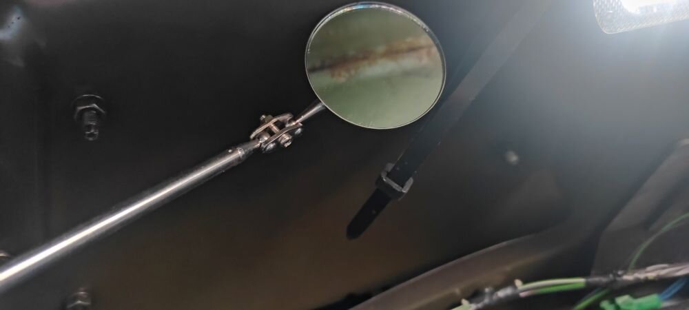

Das geht aber nicht, wenn wegen so einem verstopften Loch der Radkasten weggefault ist. (siehe Bild) Ergo: Zahnstocher raus!
Hier mal das "Tankloch" von der anderen Seite.
Ist allerdings nicht mein Auto...

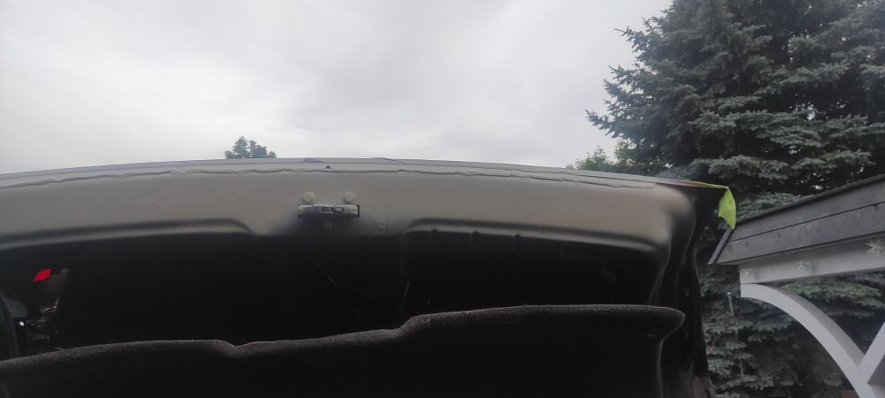

Kurz noch mal was zu meinem.

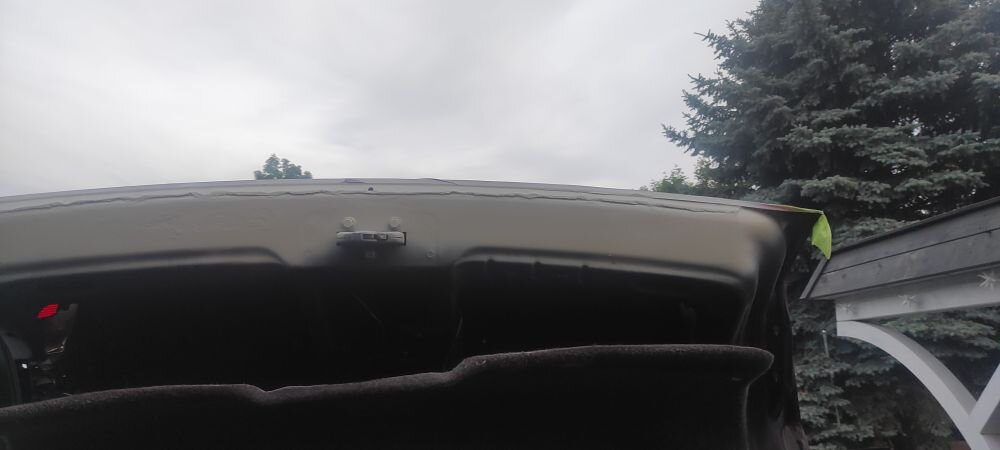

Bin gerade dabei, die Heckklappe wieder chic zu machen.
Leider hab ich kein vorher Foto gemacht.
Jedenfalls war die unterer Kante der Heckklappe völlig verrostet.
Bin jetzt mit Drahtbürste und Schleifer über die Kante und hab die Dichtungsmasse - so noch vorhanden- rausgepopelt.
Die Klappe scheint mir eine Fehlkonstruktion zu sein.
Keine Ahnung ob die 3 Bohrlöcher an der Unterkante vom Werk her sind, oder ob die nachträglich gemacht wurden.
Ich finde es schon arg bedenklich, dass sich dort innen überhaupt Wasser sammeln kann und sich fröhlich durch den Falz rostet.
Außen kommt jetzt noch Dichtungsmasse in den vorhandenen Falz/Schlitz. Alles wird noch sauber verspachtelt und dann lackiert.
Mit dem Inneren der hHeckklappe ...da bin ich mir noch nicht ganz sicher.
Hab mal ein Bild über einen Spiegel gemacht.
Der komplette Falz ist natürlich angerostet. Bin dort bereits mit der Drahtbürste rüber und habe Rostumwandler drauf gegeben.
Was sagt ihr?: Zinkspray und/oder Seilfett dort rein?
nicht Rostumwandler innen... den bekommst Du doch nicht abgespült und es rostet umso heftiger.
Da wäre Owatrol-Öl passend, im Anschluss etwas Fett oder Sprühfett drauf...
Das Ding mit Fett fluten...irgendwas, das die Oberfläche verschließt und in den Rost einzieht.
Wenn keine Feuchtigkeit und kein Sauerstoff rankommen, hörts auch auf zu rosten.
Ich wäre da auch mit Owatrol dabei. Das fließt schön in die Kante hinein.
