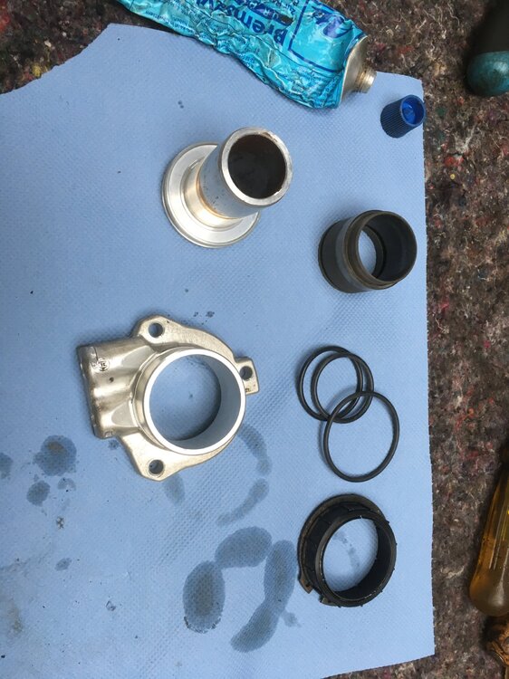

Das ist Alles:

Den Zylinder zu überholen ist kein Hexenwerk. [mention=75]klaus[/mention] wird dies bestätigen. Da reicht ein kleiner Schraubendreher.
