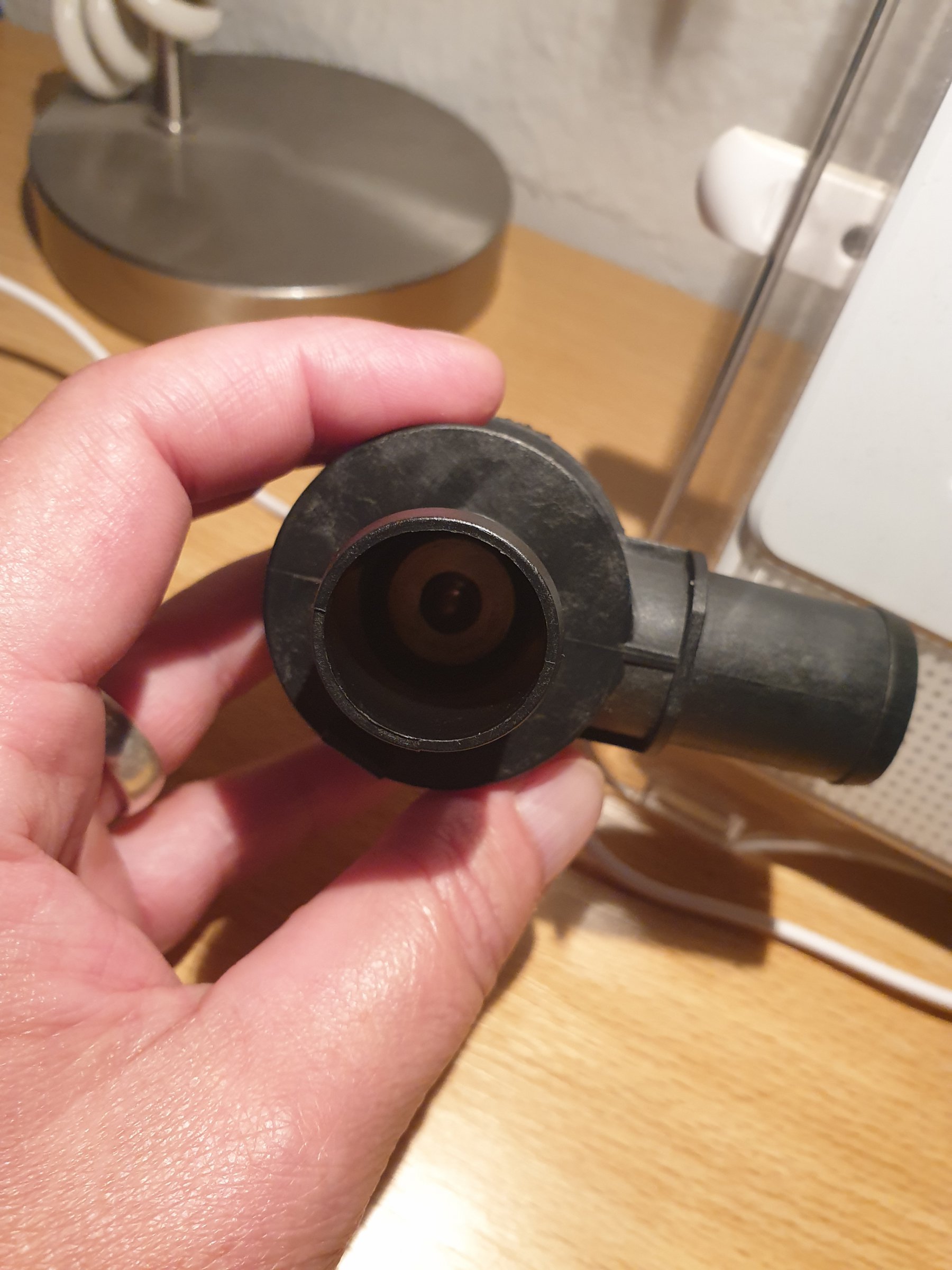

bei Polarparts hatte ich ein neues Bypassventil bestellt, weil die Symptomatik absolut idendisch mit letztem Jahr war. Also getauscht, alles kontrolliert vom APC , Dose , Schläuche (neu), Verbindungen, etc....
Nach 12 KM war meine Lampe wieder an..... Täglich grüßt das Murmeltier...
Heute habe ich frei und hab das Alurohr rausgenommen, Oring geprüft, etc... Dann habe ich (weil ich eh alles lose hatte) das "neue" Bypassventil noch mal geprüft. Ich konnte in beide Richtungen durchpusten (!?!)
Das vermeintlich defekte Ventil also wieder eingebaut und Fehler P1110 gelöscht.
Was passiert da? Ich bin nicht vom Fach:-( würde es aber gerne verstehen... Ich fahre die 210 PS Hirschversion die ja mehr Ladedruck generiert.... Liegt es daran?
Wie kann binnen 11 Monaten ein und dasselbe Bypassventil zweimal kaputtgehen...

Wenn das Ventil defekt ist, muss es getauscht werden.
Vielleicht mal einen anderen Hersteller / Händler suchen. Die Teile sind ja auch in etlichen V W Fahrzeugen verbaut.
P1110 bedeutet nicht unbedingt, daß das Bypassventil defekt ist.
Das Ventil wird über ein Magnetventil an der Stirnwand angesteuert und ist der mittelbare Auslöser für diesen Fehlercode.
Steuergerät erkennt eine Unplausibilität zwischen Druck im Saugrohr und hinter der Drosselklappe.
Fehler tritt auf, wenn mehr wie 3500rpm vorliegt und anschliessend geschaltet wird.
Zu 99% das Magnetventil der Bypass-Steuerung und nicht das Ventil selber.
In diese Falle tappen rund 90% aller Mechatroniker. :eek:
Dabei ist es so einfach, das Bypass-Ventil zu testen.
Magnetventil testen ist noch einfacher...per Tester ansteuern und antakten. Geht oder geht nicht.
Der Rest sind Unterdruckschläuche...die man hoffentlich per Sichtprüfung kontrolliert hat.
