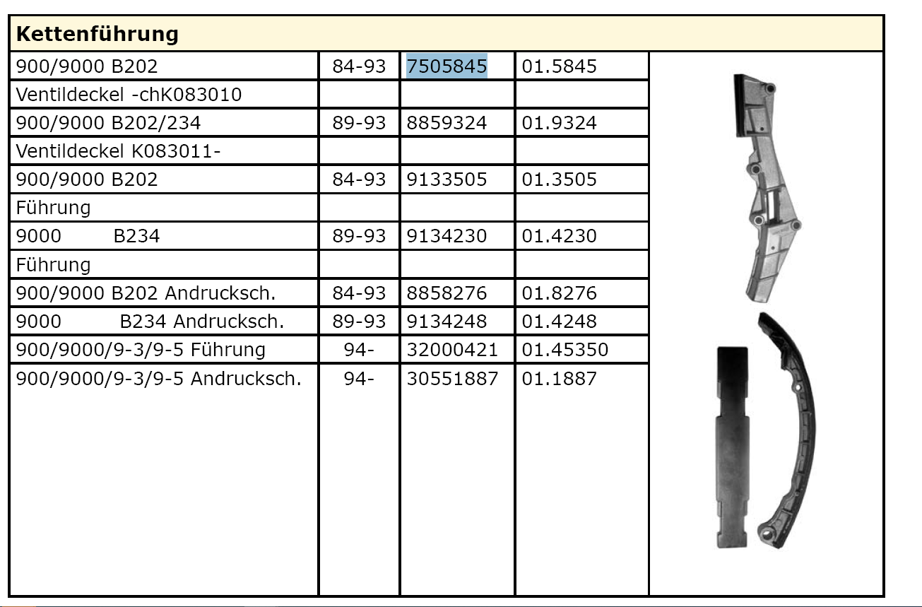

1) Obere Kettenführung/Anschlagschiene: es gibt alt = 7505845 und neuer = 8859324. Skandix sagt alt = bis 1989, EPC sagt abhängig von Motornummer (die ich nicht zur Hand habe, das Auto auch nicht...).
--> Sind "alt" und "neuer" austauschbar, dh passt bei mir auch 8859324 ("alt" ist nicht erhältlich...)?

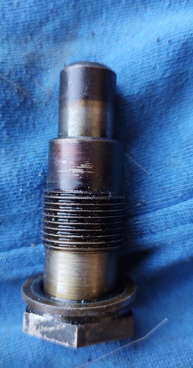

2) Kettenspanner: hatten wir ausgebaut, siehe unten. Laut EPC sollte der eigentlich wohl nur bis 86 verbaut sein, war aber trotzdem drin.
--> Kann man auch bei dieser Version den Verschleißgrad der Kette "ablesen"?

Zumindest erscheint mir nach deren Katalog recht eindeutig, für das Dein MY 87 (ist doch ein 87er, richtig?) paßt:

[ATTACH=full]200161[/ATTACH]

Nachtrag: irgendwie ergibt die Katalogangabe für mich keinen Sinn:
Teil A soll für die B202 Motoren 85-94 gültig sein. Ohne Einschränkung/Spezifikation. Ok
Teil B soll für B202/234 Motoren nur für 89-94 gültig sein.
Was soll an Teil B anders sein als Teil A, wenn beide Teile für die gleichen B202 Motoren bis 94 passen? Ick blick das noch nicht ...
Bearbeitet von ST 2
87 hat sich die Form des Ventildeckel geändert. Wahrscheinlich liegt es daran.
Und ich musste selber schon mal die obere Anschlagschiene tauschen bei einem alten Ventil Deckel. Ja, die sind unterschiedlich und zwar in der Größe bzw Breite
Hmmm, dann ist aber die Angabe bei Skanimport falsch wie auch bei allen anderen Anbietern, die ich so im Web gefunden habe ...
> dann kann ja nicht die "alte Ausführung" alt = 7505845 durchgängig von 84-93 passend sein für alle B202 ohne Einschränkung?
> dann müsste da doch stehen: "alte Ausführung" alt = 7505845 passend von 84-87 (und eben nicht: passend bis 94)
[ATTACH]200151[/ATTACH]

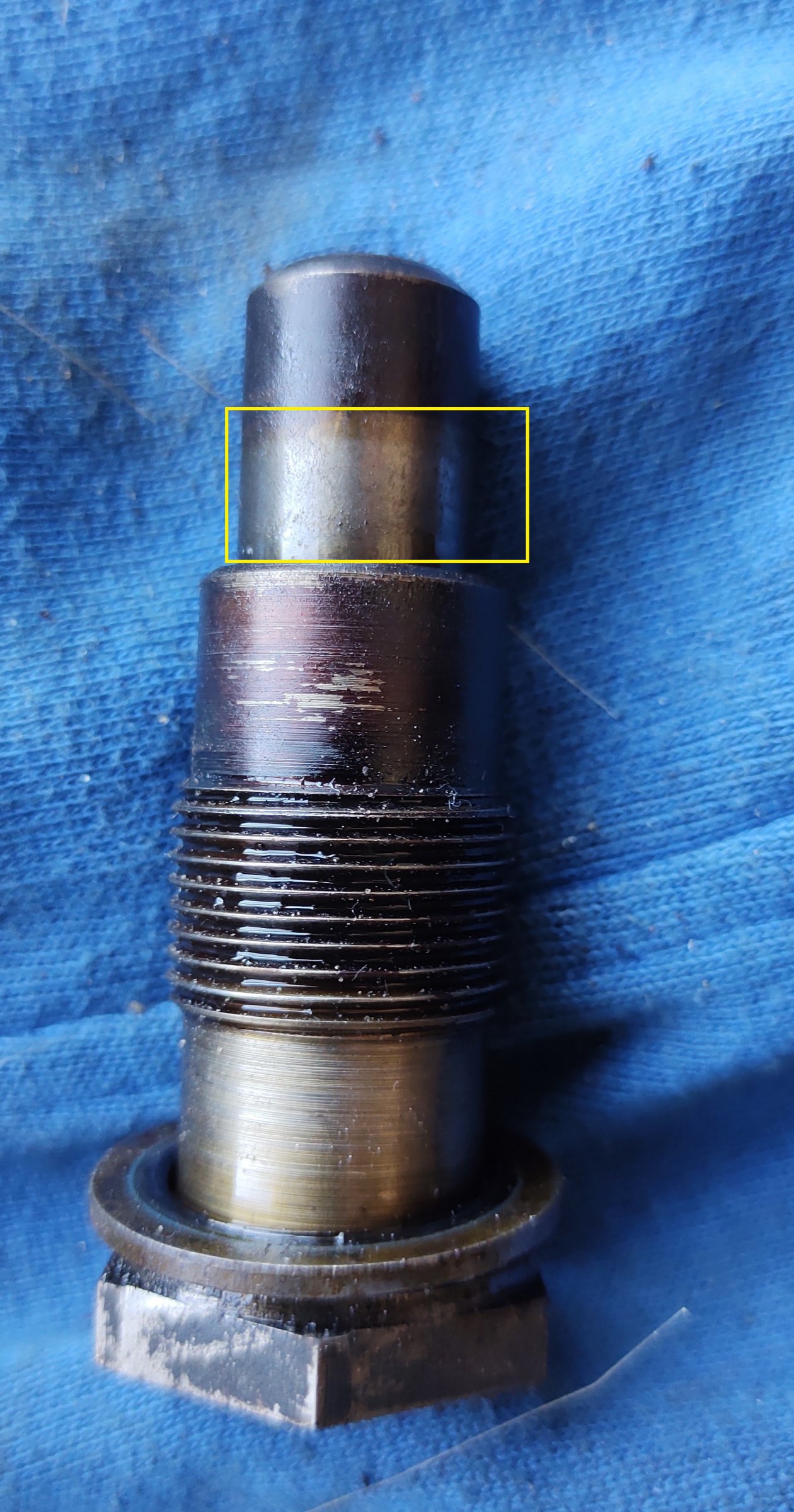

Zurück zum Kettenspanner, der meinige ist die Uraltversion... Kann mir vielleicht jemand mit drei Fragen dazu weiterhelfen?
1) Dieser Version sieht man den Verschleißgrad der Kette nicht an, richtig?
2) Oder kann man vom (jetzt im Bild unten markierten) blanken Bereich darauf schließen, dass der noch nicht "zu weit" ausgefahren war?
3) Kann der auch für das Kettenrasseln verantwortlich sein?
Edit: Fragen reformuliert und Bild unten hinzugefügt
Bearbeitet von chris_bo

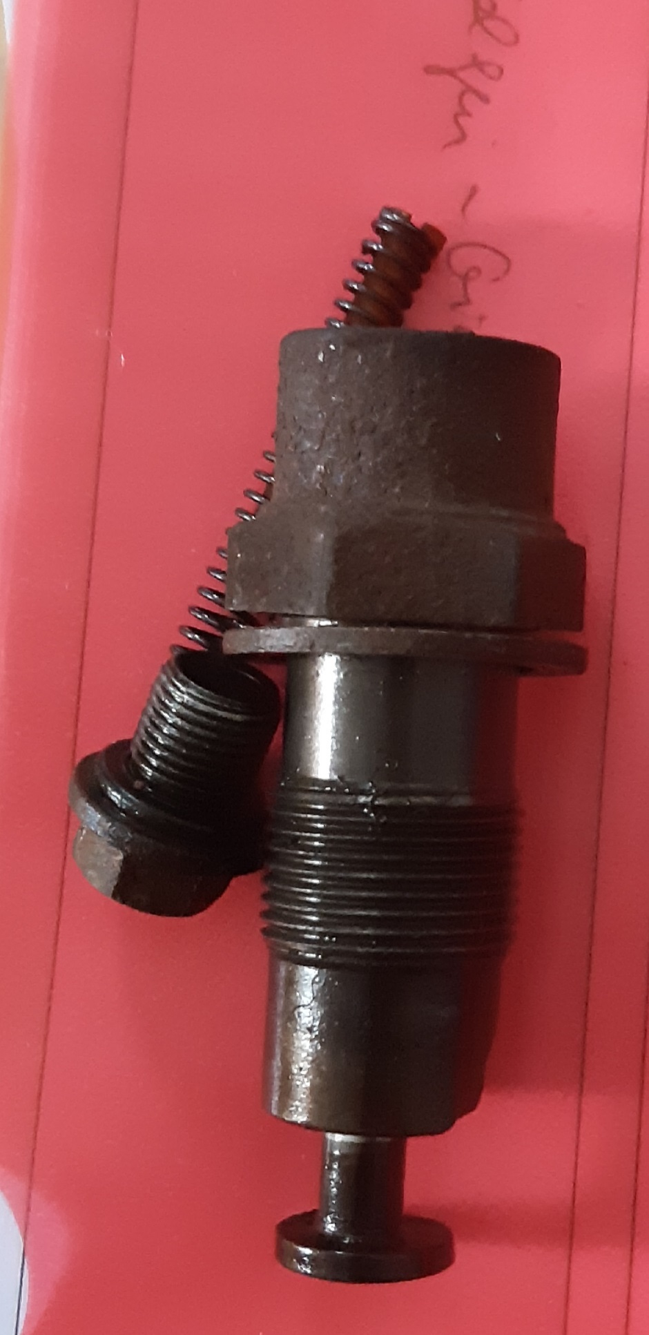

[ATTACH]200260[/ATTACH]
Bitte die neue Version einbauen.
Die alten sind nicht so toll
So einen bitte einbauen
[mention=196]turbo9000[/mention] Danke, mach ich! Ist ja sogar lieferbar :)
Musst Du nich unbedingt neu kaufen...
War da nicht was, daß die neuen, die aktuell auf dem Markt sind, teilweise versagen? Da war doch was daß diese Verzahnung irgendwie durch rutscht?
Gebrauchte der gezeigten Version scheinen sehr langlebig zu sein.
asdf Na gut. Ich schaue jetzt erstmal, ob ich einen ordentlichen gebrauchten der neueren Generation auftreiben kann. Dann sehe ich erstens, ob der das Rasseln behebt. Und zweitens wie weit der ausfährt, will heißen, wie weit die Kette verschlissen ist. Wenns dann mit dem Spanner der neueren Generation immer noch rasselt oder der zu weit ausfährt kommt halt ne neue offene Kette rein. Und wenn's dann immer noch rasselt, rasselts halt - aber ich weiß zumindest, dass die Kette mir nicht irgendwann um die Ohren fliegt. Und falls es mir wider Erwarten gelingen sollte, doch noch eine passende obere Kettenführung aufzutreiben, kommt die natürlich auch rein....
Ich kenne nur einen einzigen konkreten Bericht dazu - den von [mention=30]MikeKöln[/mention] bei seiner Motorrevision am 900II. Aber durchaus möglich, dass ich da andere überlesen habe?
Das war der Fall, den ich im Sinn hatte.
Bisher also ein Einzelfall...
[mention=800]patapaya[/mention] Danke, das ist tröstlich zu hören :) Ich versuch das jetzt erstmal mit einem Spanner der neueren Generation und berichte. Versuch macht kluch, sagt man ja. Und wenn man das zu Recht sagt, müsste dieses Kraftfahrzeug mich allmählich mal kluch machen. Genug Versuch steckt auf jeden Fall schon mal drin ;)
