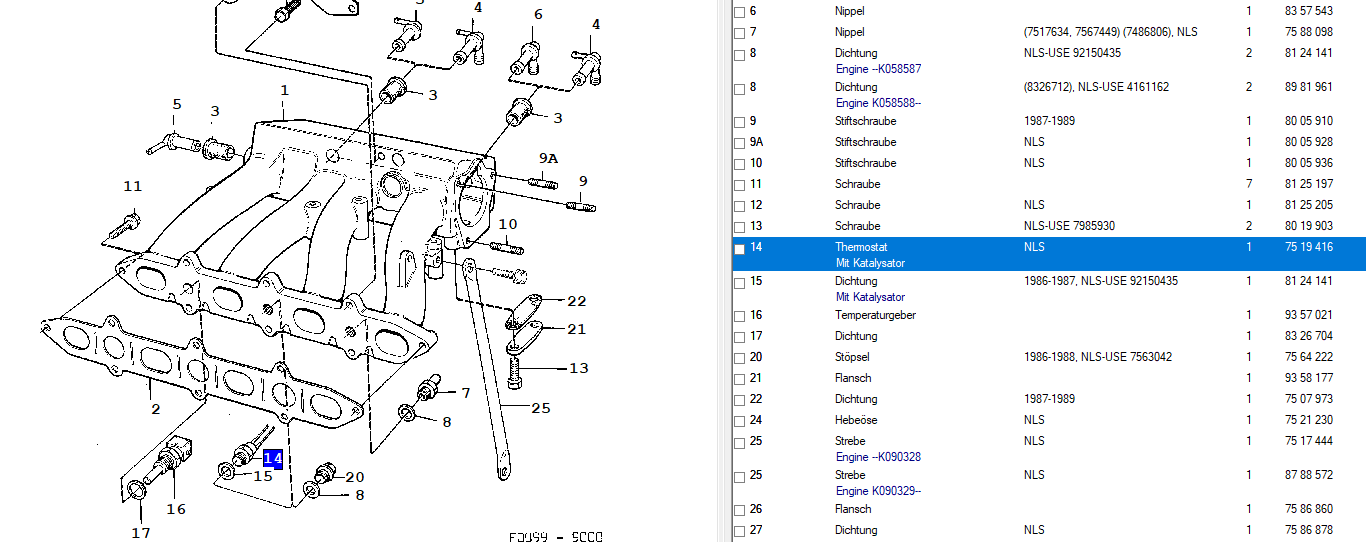

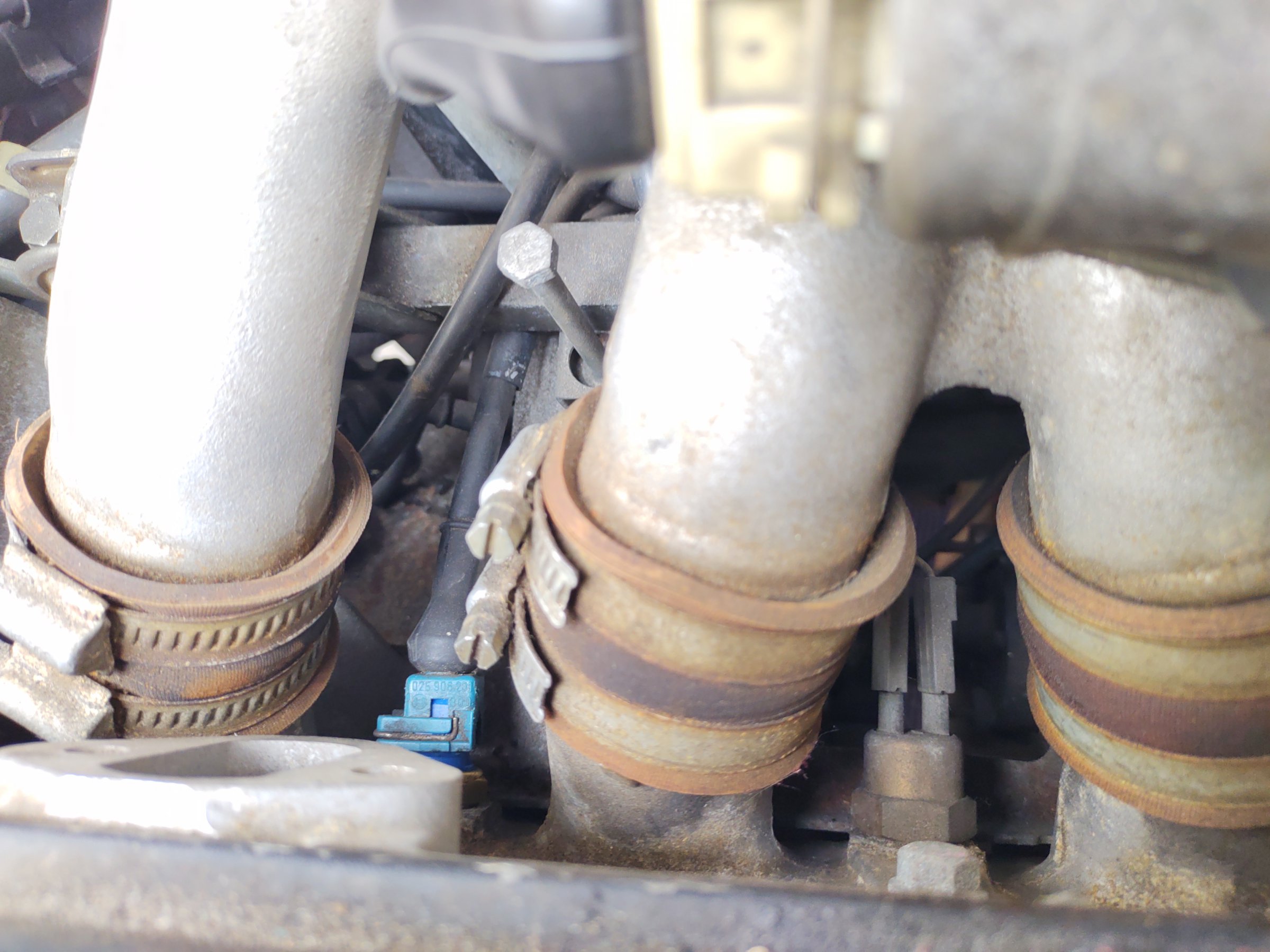

Warm war's ja nun zur Genüge, neulich stand er den ganzen Tag bei 34 Grad in der Sonne - und startete erstaunlich gut. Den blauen Temperaturgeber in der Ansaugbrücke (9357021) hatte ich davor schon getauscht, aber ohne Besserung. Ein Zylinder weiter sitzt "Thermostat 7519416" in der Ansaugbrücke - wofür ist der?
Gemeint ist der Kandidat mit den zwei Steckern, im Bild rechts - weiß jemand, wofür der ist?
Wie im letzten Post erklärt suche ich nach temperaturabhängigen Verursachern miesen Startverhaltens. Und über den 7519416 kann ich nichts herausfinden.
Bearbeitet von chris_bo
Vielleicht sollte ich mich präziser ausdrücken - im EPC gefunden hatte ich das gute Stück schon. Aber welche Funktion hat das Ding, ist das nur für die Abgasreinigung relevant? Also für Kaltstartverhalten irrelevant?
