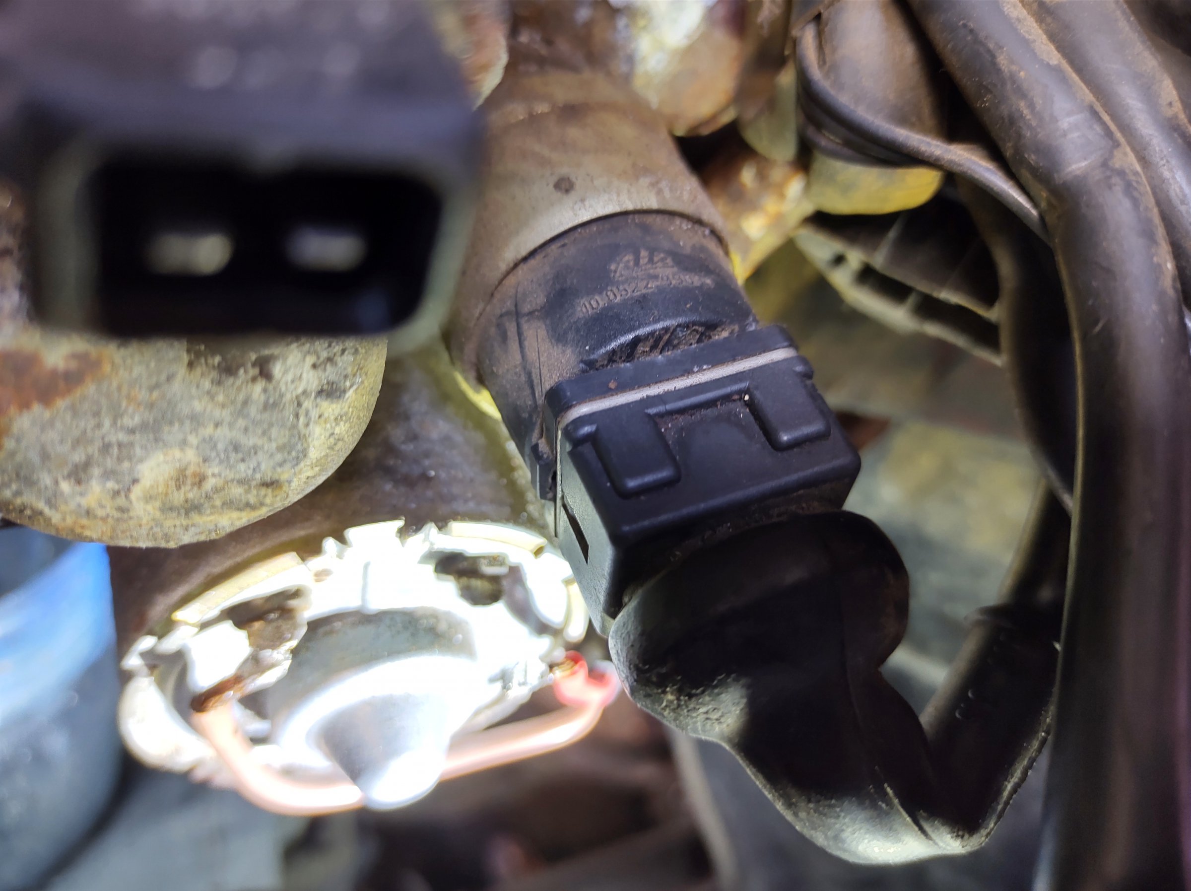

Nachdem der neue ABS Block da ist, soll der alte raus. Der Stecker des Druckschalters irritiert mich, hat wie alle in der Ecke einen umlaufenden Drahtbügel, vermutlich als Sicherung. Aber wo seine Kollegen eine Erhebung im Draht haben, mit der man das aufrücken kann, hat der nix dergleichen, der Draht läuft versenkt in der Plastikhülle des Steckers.IMG_20201120_101147383_HDR.thumb.jpg.9381165177ab7f0d0f9fff37acd1a517.jpg Gibt es da einen Trick, um den abzunehmen?
Ja, den Draht vorsichtig heraus hebeln. Und nicht verlieren.
Danke, ist ab, mit einem Nagel ließ sich das wunderbar raushebeln.
Nachdem der neue ABS Block da ist, soll der alte raus. Der Stecker des Druckschalters irritiert mich, hat wie alle in der Ecke einen umlaufenden Drahtbügel, vermutlich als Sicherung. Aber wo seine Kollegen eine Erhebung im Draht haben, mit der man das aufrücken kann, hat der nix dergleichen, der Draht läuft versenkt in der Plastikhülle des Steckers.[ATTACH=full]188981[/ATTACH] Gibt es da einen Trick, um den abzunehmen?
Sonst mit einem feinen Schraubenzieher rechts und links drunter"hebeln" und nach oben drücken.

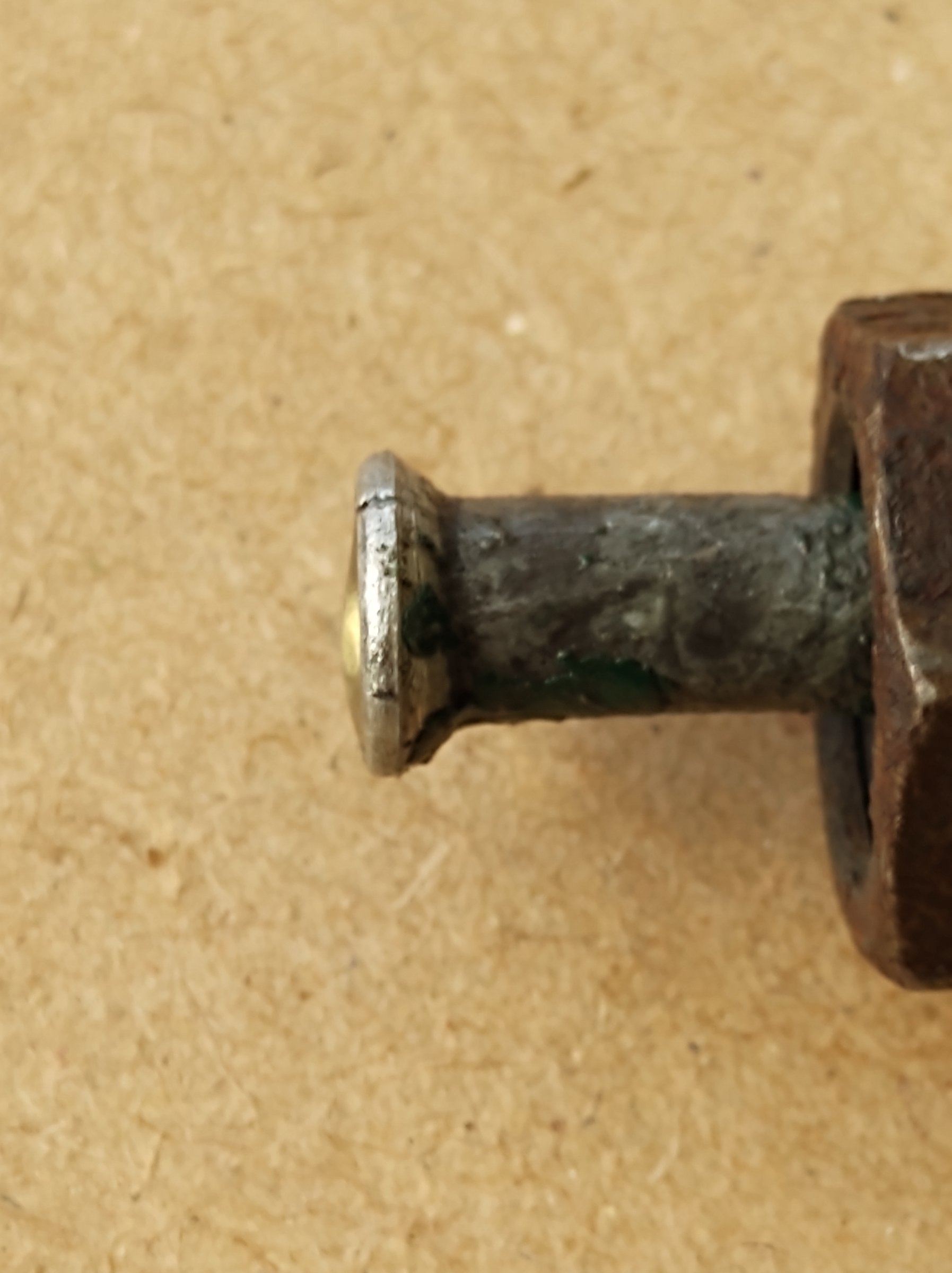

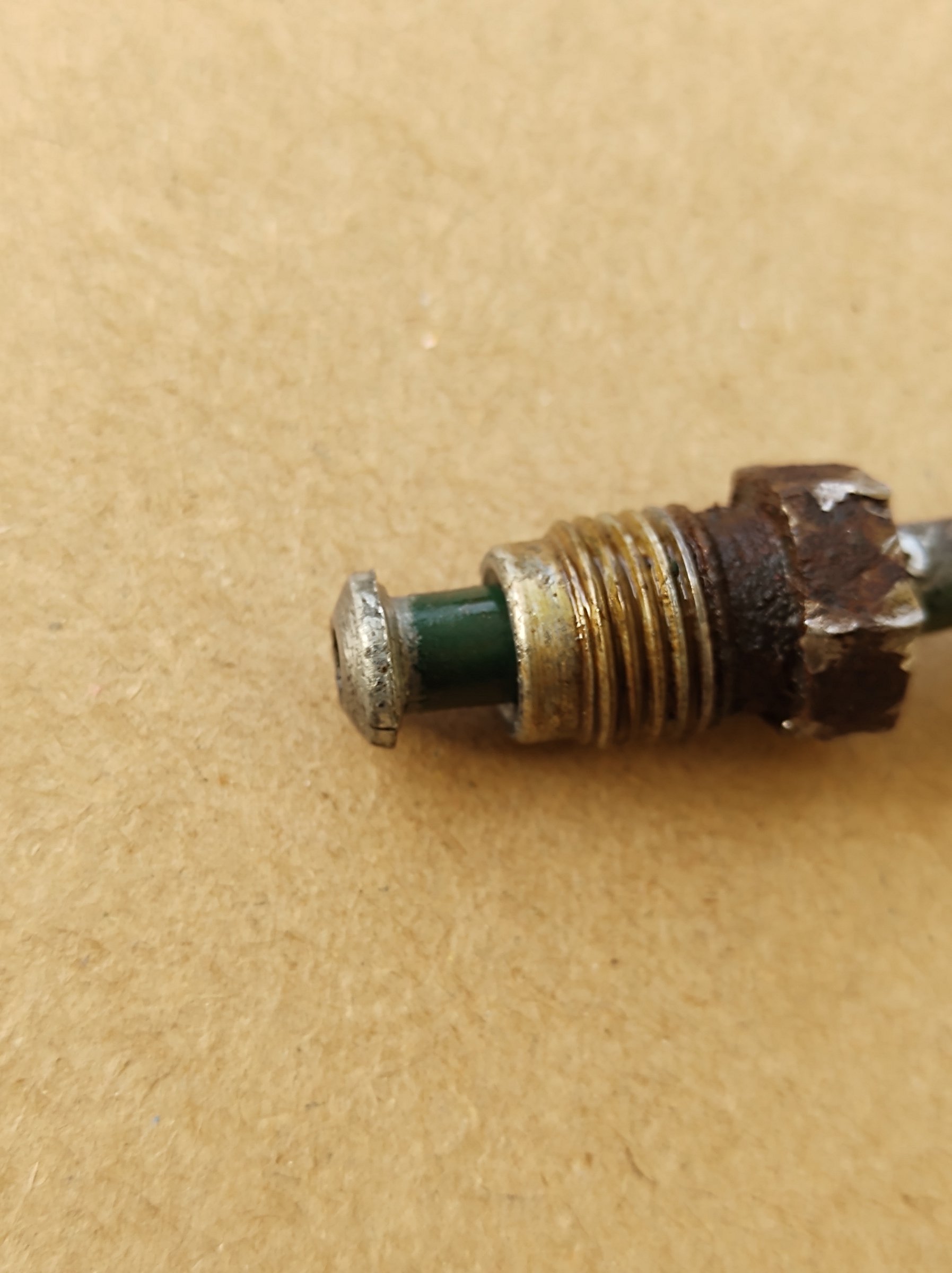

Bevor der neue ABS Klotz rein kann, möchten da zwei abgerissene Bremsleitungen geflickt werden. TÜV-konforme Bördelverbinder (F) und genug Leitung zum Üben sind eh noch da, eine grobmotorikersichere Biegehilfe habe ich inzwischen auch gefunden (Hazet, grade mal handflächengroß, hier). Bleibt noch die Frage, welche Bördeltypen das genau sind - der ABS Block hat 3 Anschlüsse und darin stecken 2 verschiedene Bördeltypen (Bremse hinten ist anders).
Bei den Bördeltypen bin ich mir nicht sicher - Ich würde den einen jetzt mal für einen Din-F Bördel halten, den zweiten für einen E-Bördel (SAE double flare). Bilder unten, liege ich da richtig?
Bremsleitungen - welche Bördelung, welche Gewinde? | Seite 3 | Saab-Cars (saab-cars.de)
So ist es E- und F-Bördel
Möchte nochmal Vollzug melden, da ich gerade die Bremsleitungen bei einem 9000er (CS) erneuert habe. Ging ohne Probleme. Auch das Biegen der Stahlleitung hat gut geklappt.
Wichtiger Punkt: Für das E-Bördel muss zuerst ein F-Bördel gepresst werden. Aus dem dann das E-Bördel gepresst wird.
Klasse, Danke, auch für den Hinweis zum Zwei-Schritt-Verfahren zum E-Bördel! Den müsste ich mir ja sparen können, wenn ich 1 x Blanko-Leitung bestelle, die bereits E hat + 1 x Blanko-Leitung mit F. Dann muss ich nur noch F-Bördel machen, für die F-Verbinder, richtig? Wäre einfacher...
Richtig.
Verbindungen mit F-Bördel und F-Verbindern.
