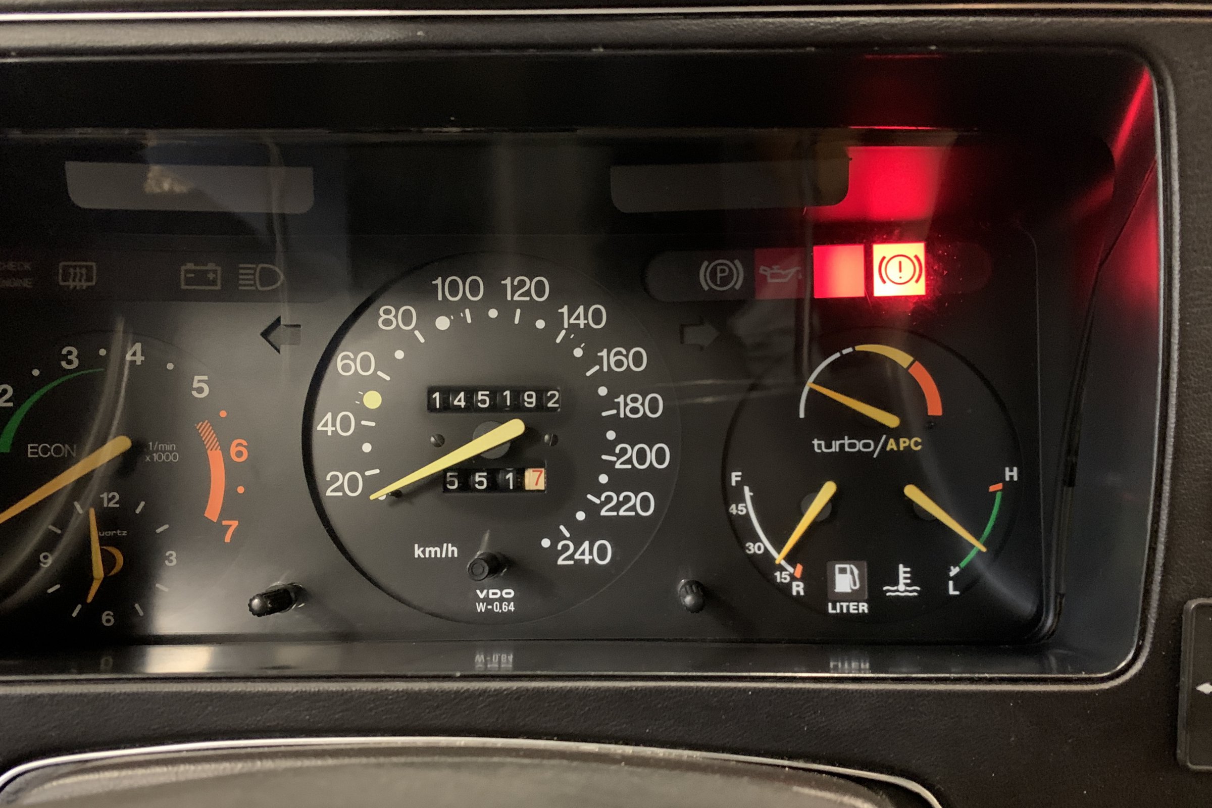

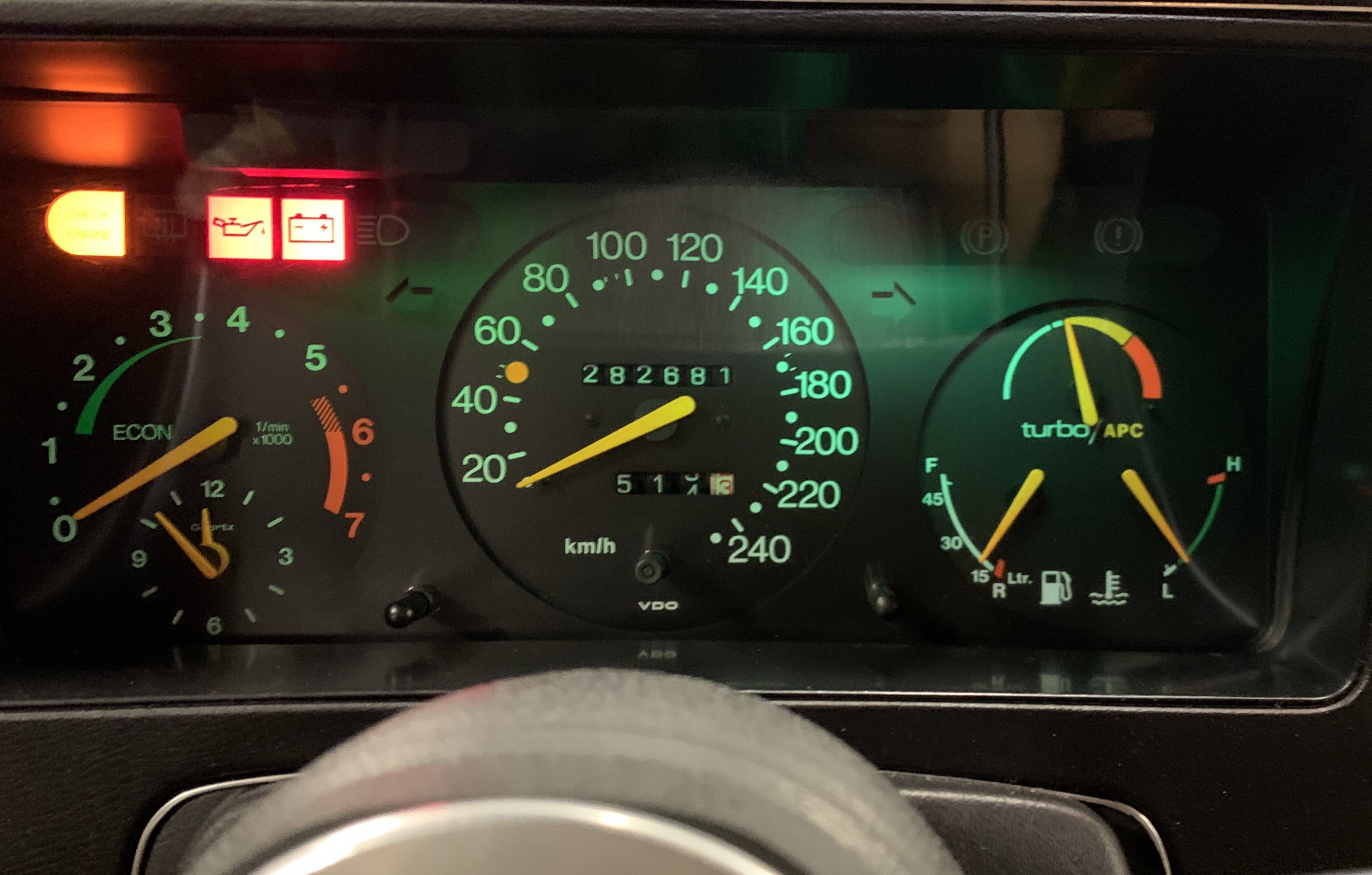

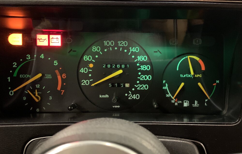

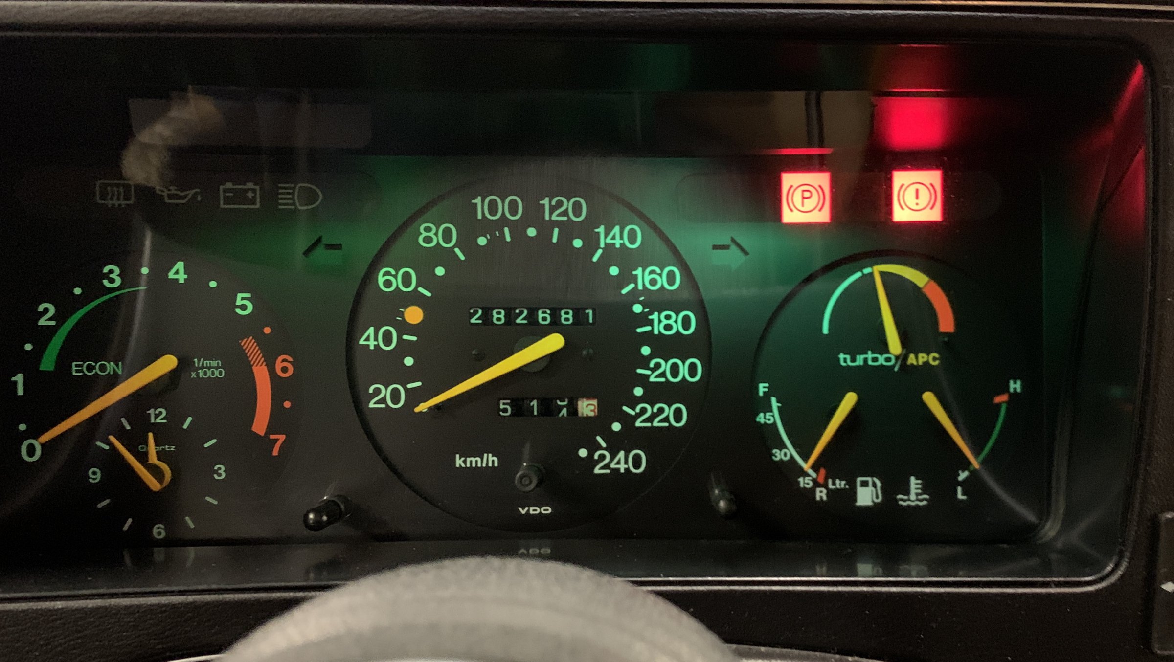

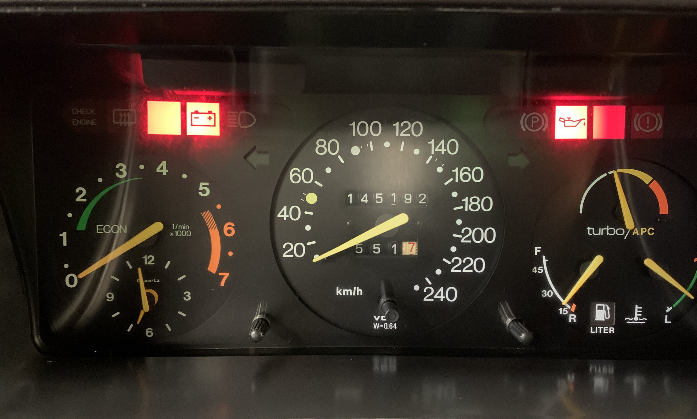

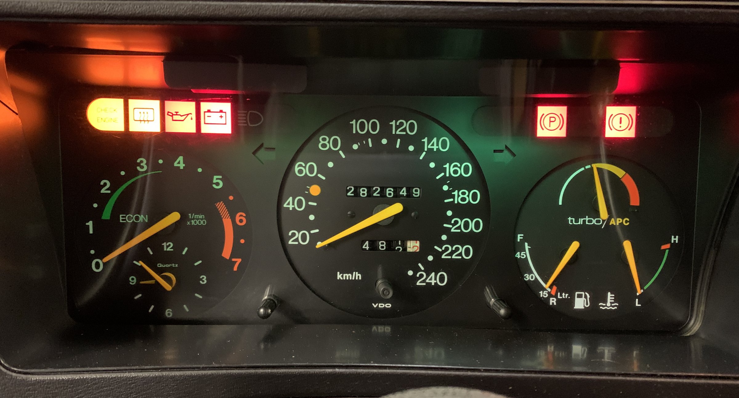

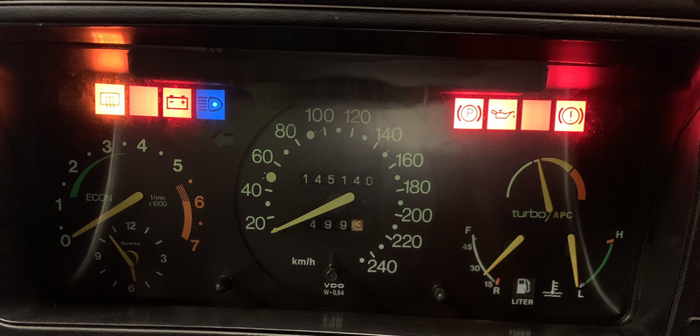

So, der 89iger 16S zeigt mir nicht die Leuchte. Ich denke das Cockpit ... allerdings war bei „Zündung an FRÜHER hier immer das Symbol zu sehen.
Mein 87iger 8VT zeigt das Cockpit wie im Bild - Bremskontrolle ebenfalls NICHT an bei Zündung an - allerdings funktioniert der Kontrollknopf (siehe Bild).
Für den 87iger normal ? Das wäre eine wichtige Info für mich .// das H-Kennzeichen steht an :eek::biggrin:

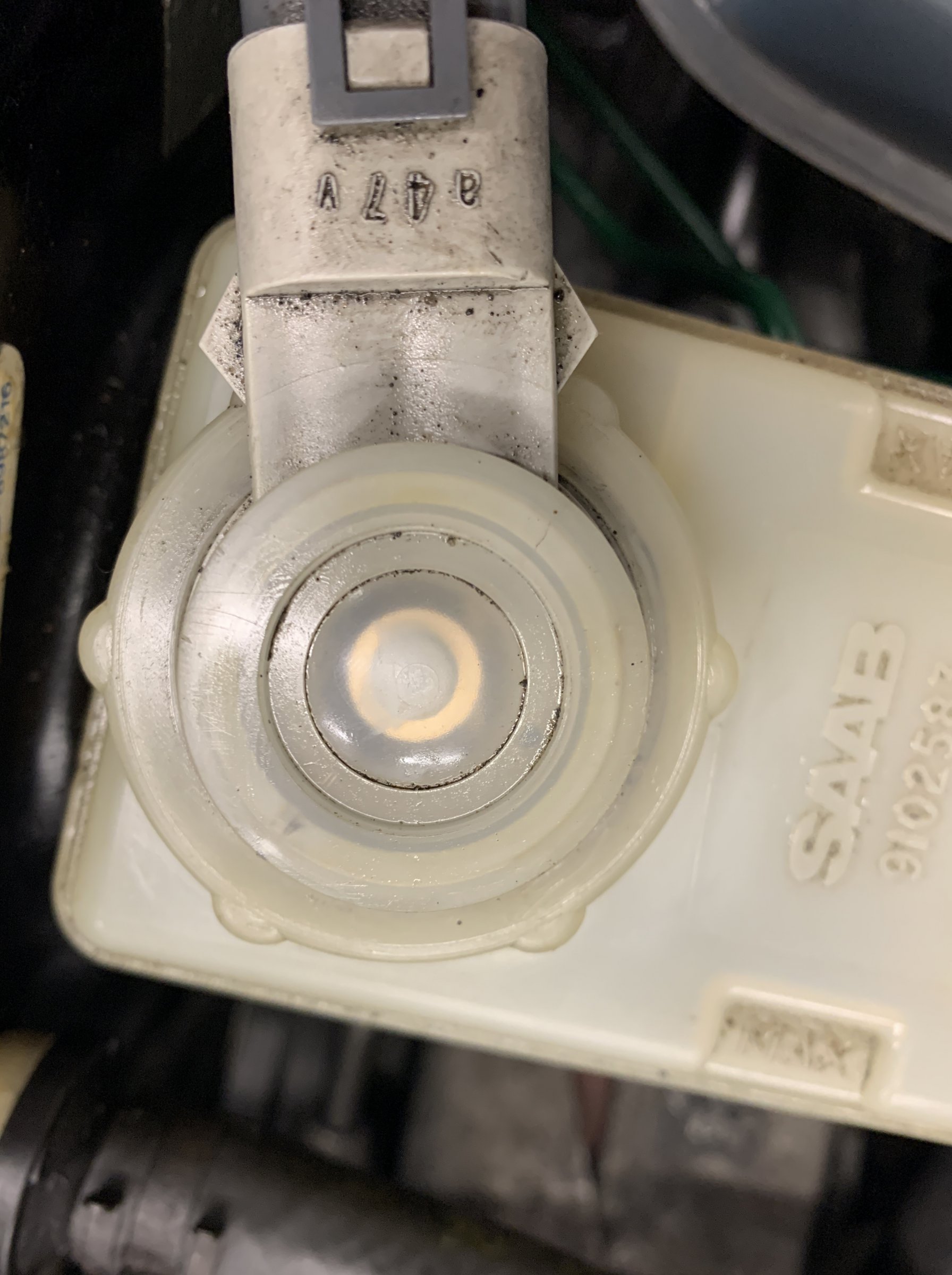

Hey,
hab gestern mal Fotos gemacht. Bei Zündung ein wird das Ausrufezeichen nicht angezeigt. Handbremse leuchtet auch nur wenn ich sie ziehe. Wenn ich den Pin im Deckel drücke, leuchtet sofort das Ausrufezeichen.
K1600_20200525_144952.thumb.JPG.2ace5387730214dab9ee9bcc39bd5c9e.JPG K1600_20200525_145035.thumb.JPG.8c615a5fe36c8325ebf35497094e107d.JPG
Hey,
[ATTACH]179572[/ATTACH] [ATTACH]179573[/ATTACH]

:biggrin:So, Problem gelöst. Es war das Cockpit. Das ist irgendwie nicht mehr so toll - die Cockpitbeleuchtung geht auch gerne mal aus. Ob der Wagen zu hart ist und sich alles locker schüttelt ?
Die Bremsleuchte bei meinem 89iger scheint sich zu so verhalten wie beim 87iger 8VT - sie leuchtet NICHT bei Zündung AN. (Nach der 89iger Bedienungs-Anleitung müsste sie allerdings).
Jetzt leuchtet sie immerhin wenn man den Sensor heraushebt, kurzschliesst oder testweise draufdrückt. Dennoch - irgendwie unsicher ! Ich habe auch keine Lust auf dem Brems-Ding immer rumzudrücken und den Kopf dabei zu verrenken. Das Cockpit ist schon ein Ersatzteil und ich kenne das Baujahr des Cockpits nicht (mehr). Ich weiß noch nicht mal seit wann das so leuchtet.

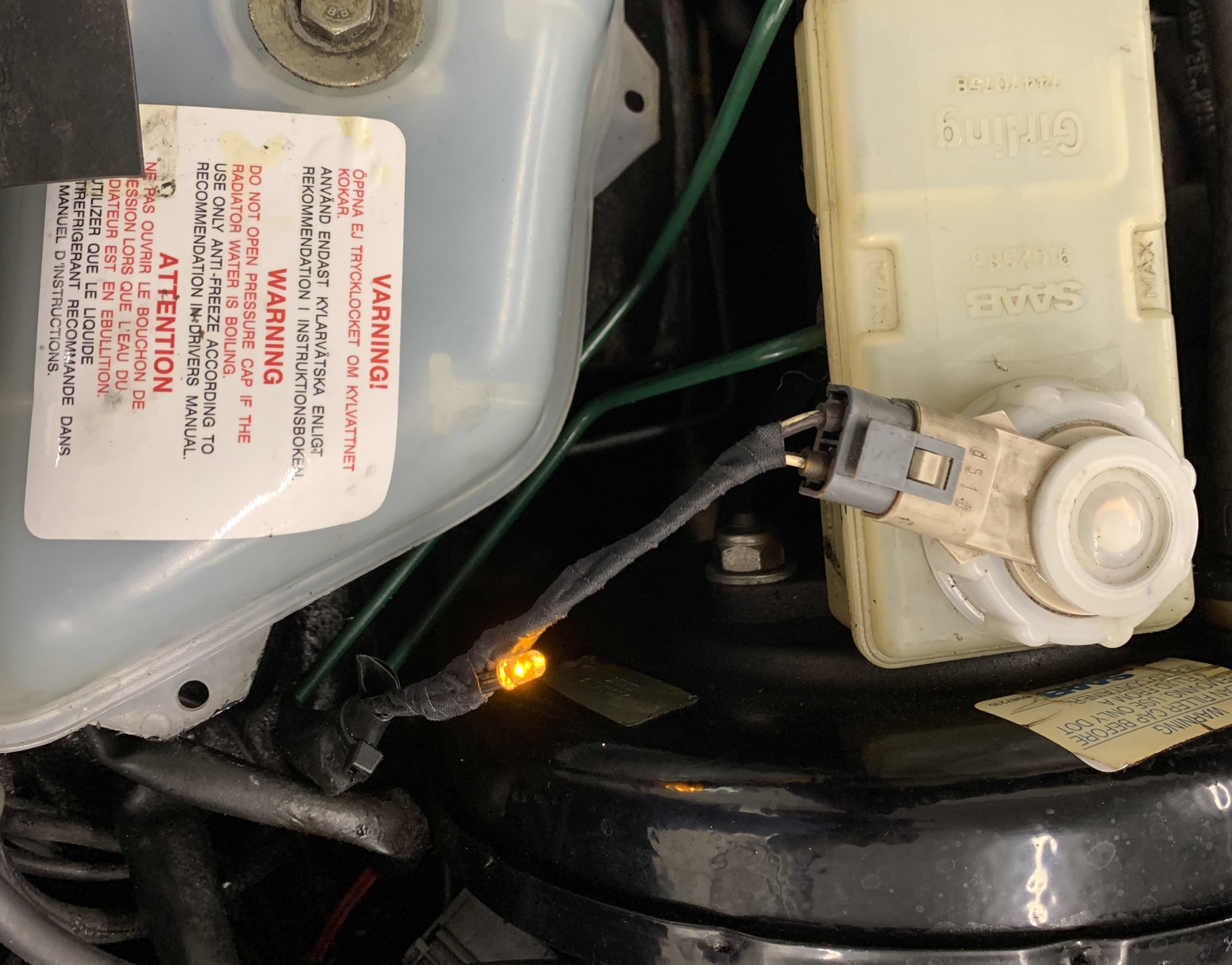

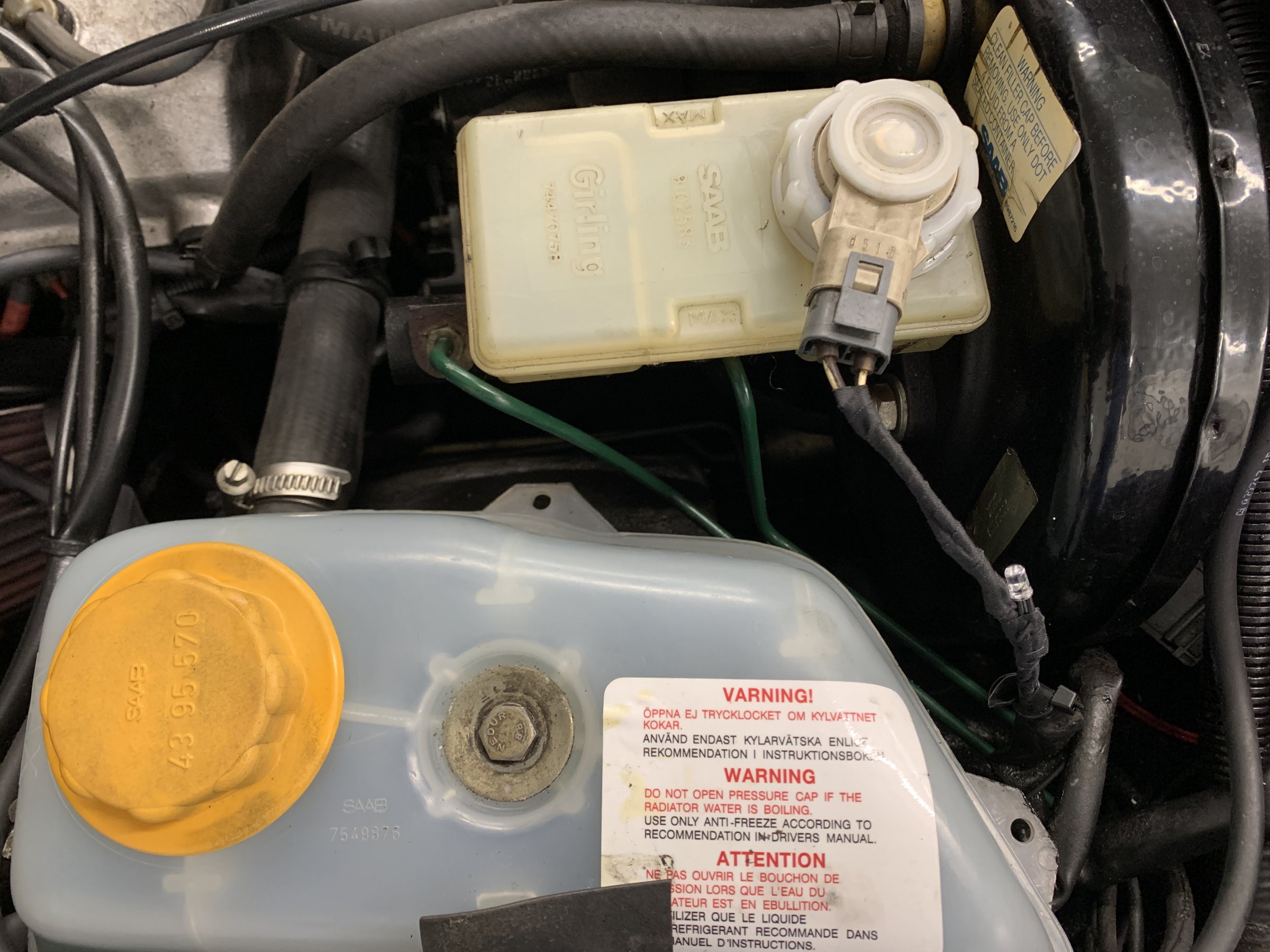

Lösung :
Ich habe jetzt eine gelbe LED mit 12V Vorwiderstand parallel zum Sensor gelötet die DEN INTAKTEN SCHALTKREIS INCL. COCKPITBIRNE überwacht.
1) Sobald Zündung an, leuchtet sie.
2) Sie geht AUS wenn man die COCKPITBIRNE entfernt, lockert oder den Testschalter drückt und die Birne dann AN geht.
Nicht original - aber für mich perfekt. Kriegt der 8VT jetzt auch.

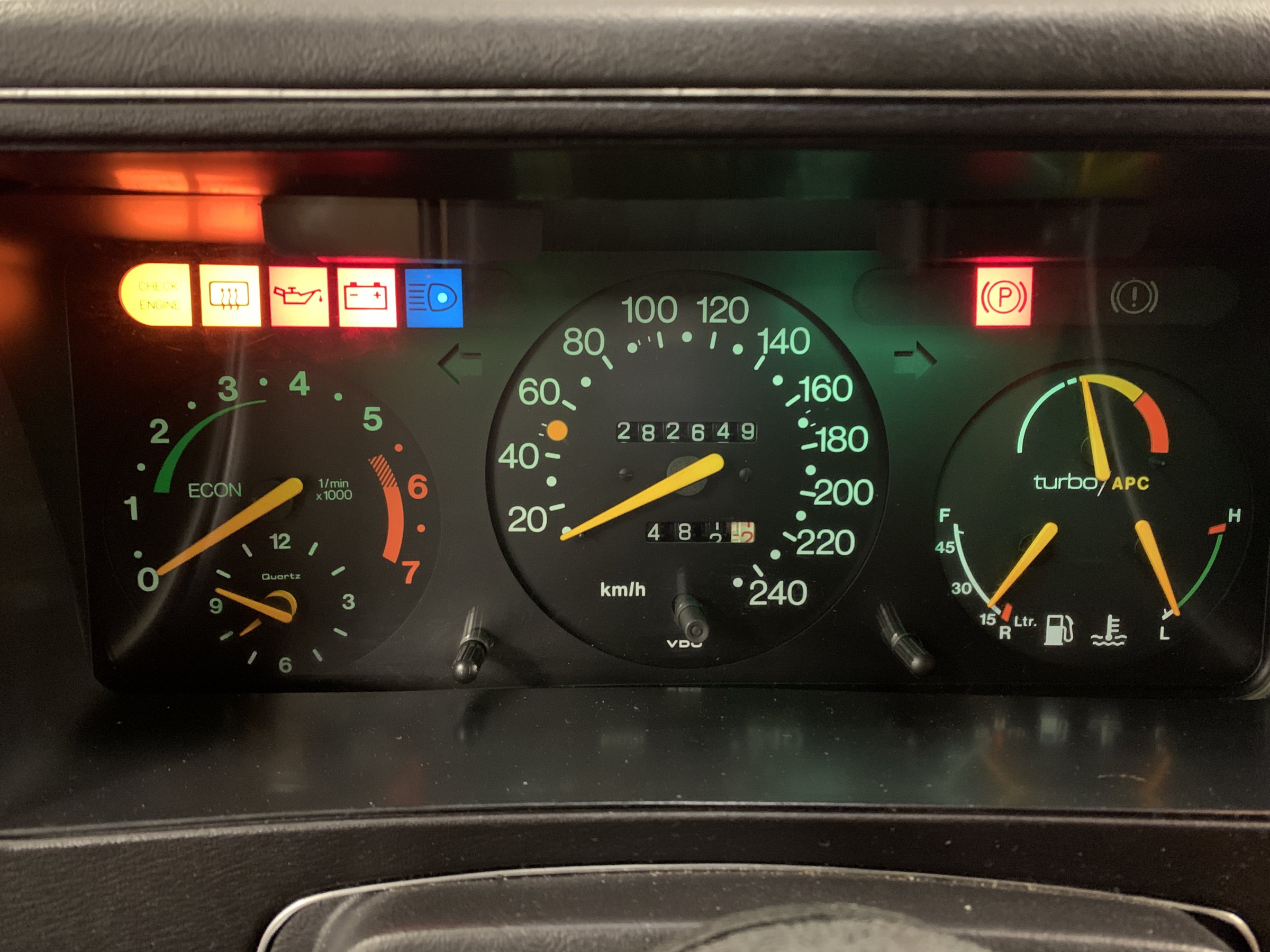

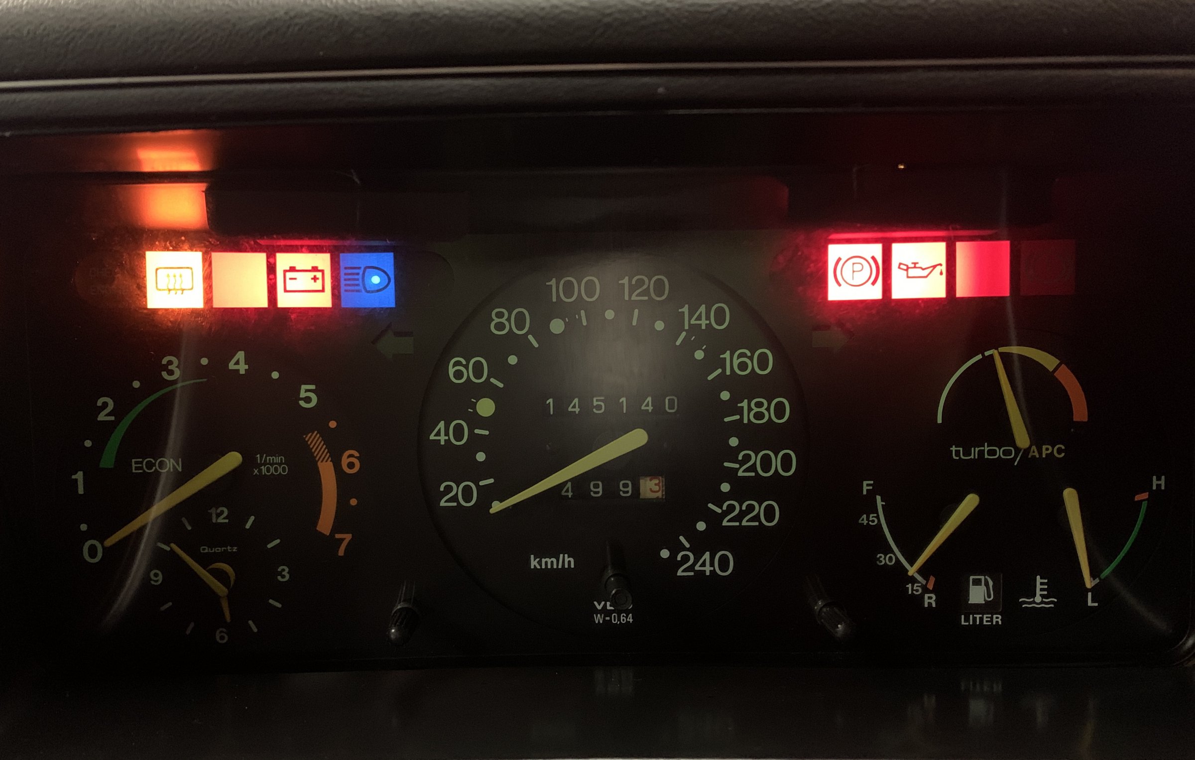

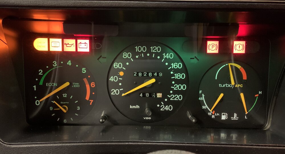

Tatsächlich. Man lernt nie aus. Im Bild der 89iger 16S (Nardilenkrad) und der 8VT von 1987 (der allerdings mit dem Anlasser wieder einrückt). Nach 22 Jahren Saab 900 und 13 x Saab 900/I - schon wieder was Neues. Danke.
