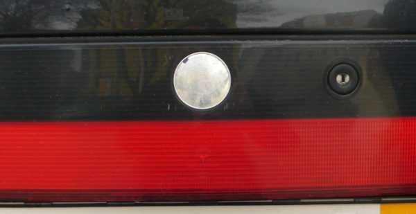

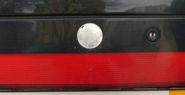

wie ihr seht, ist das Emblem in der Heckblende total ausgeblichen oder abgeschrubbt. Keine Ahnung wie es soweit kommen konnte. ;-)
Jetzt frage ich mich, als fauler Mensch, ob ich die ganze Blende tauschen muss oder ob es auch einen Trick gibt, nur das Emblem da herauszubekommen und ein neues einzusetzen, natürlich ohne die Heckblende zu beschädigen.
Hat das schon mal jemand gemacht oder eine Idee? Das Teil sieht aus, als sei es vollflächig verklebt worden.
Ist nicht verklebt. Steckt in Plastikbuchsen, kann vorsicht herausgezogen werden.

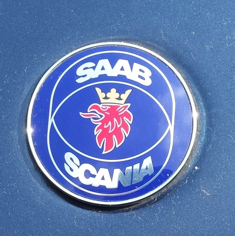

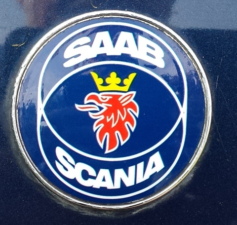

Kann nachher doch Fotos einstellen. Beim CV habe ich das Heckemblem getauscht. Vorne ist es noch das Original. Kann also Original und Fälschung zum Vergleich anbieten. Gegen Mittag kommen die Bilder.
Hier die Fotos:
Original
Fälschung
Farbabweichung durch Lichteinfall. Ist auch beim Lack zu sehen.
