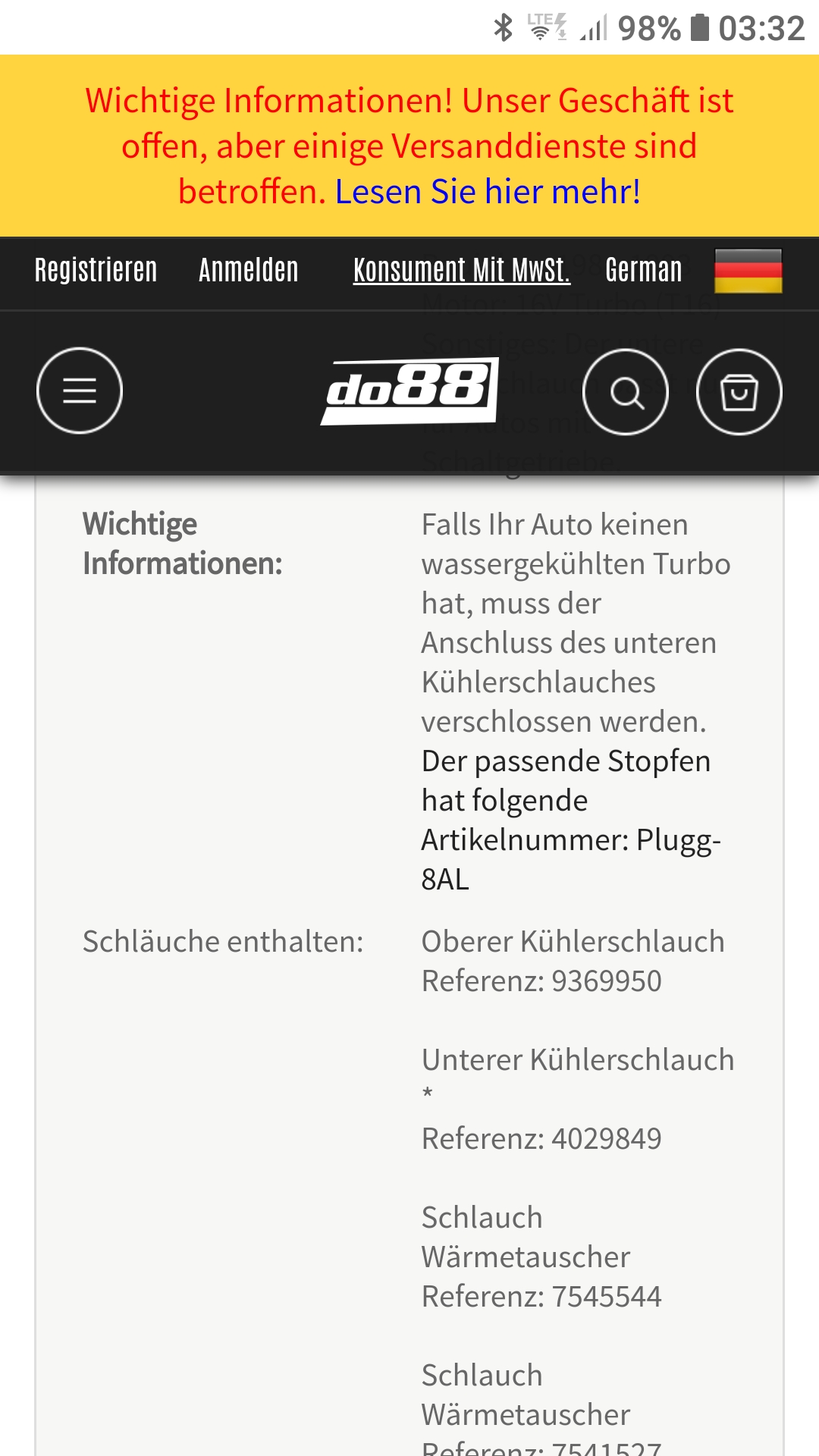

Wobei beim NonTurbo auf jeden Fall der untere Abgang abgeblindet werden muss.
Dafür muss der passende Stopfen mitbestellt werden.Screenshot_20200619-033252_SamsungInternet.thumb.jpg.4fdfc425190bd82f7df854173c9dc9b1.jpg
