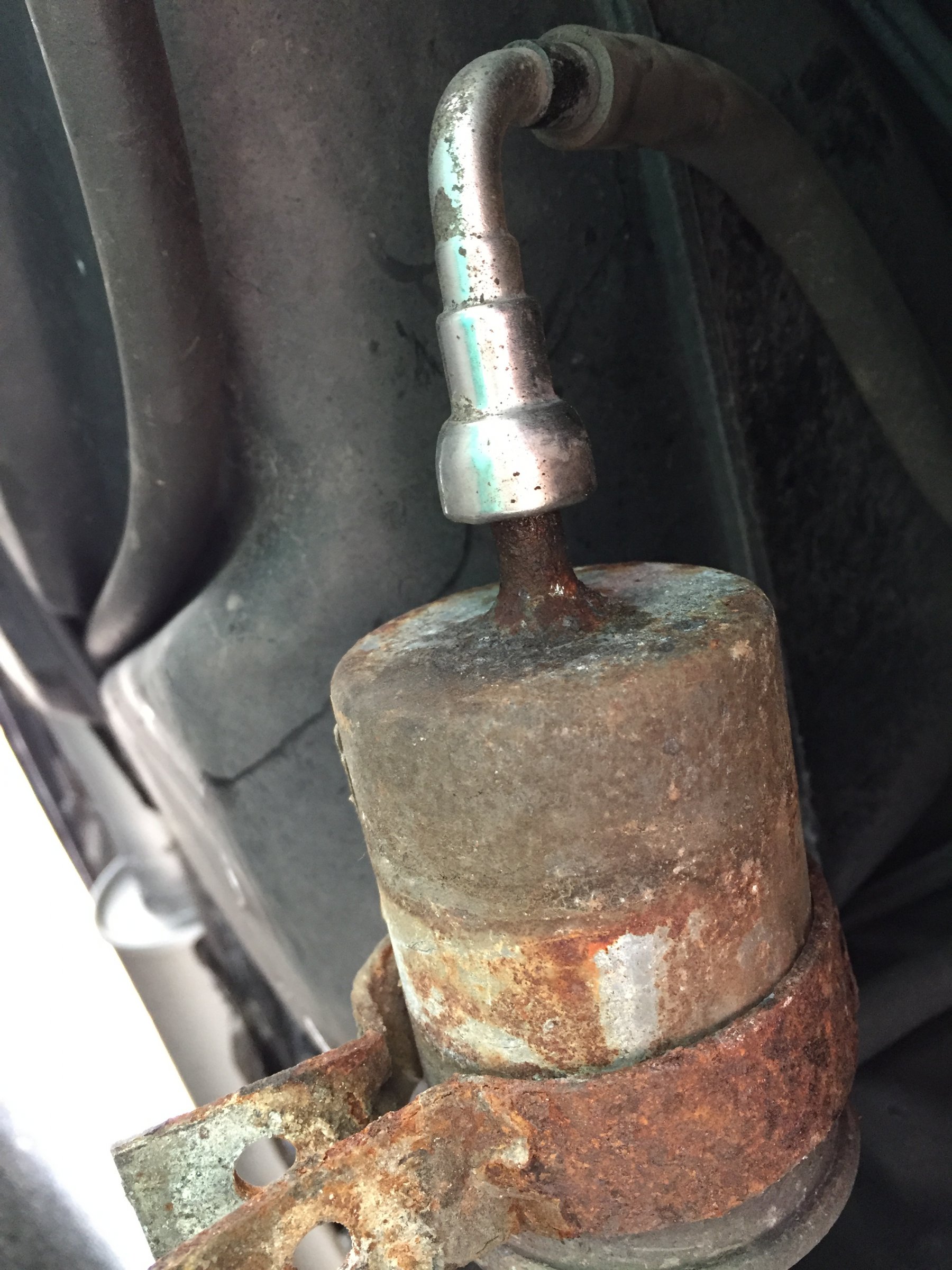

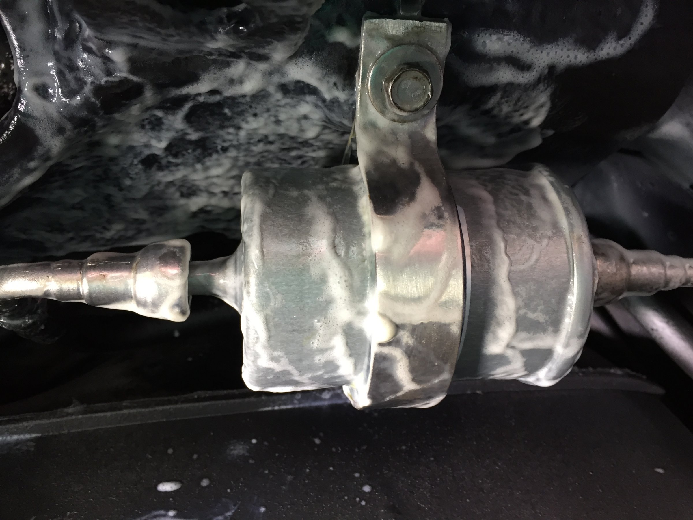

ich stand heute wieder vor einem Problem.Weil ich die letzte Zeit am Unterboden mit dem Rostbeseitigung und Konservieren spiele,denke ich,wechsele ich schnell den Kraftstofffilter(liegt schon seit zwei Jahren,als ich den Saab gekauft habe).Ich habe aber nicht viel dazu gefunden.Nur ein paar Videoanleitungen,aber nicht für Chrombrille.Das Ersatzteil sah dabei aber ähnlich aus.Als ich heute den alten Filter ausbauen wollte,merkte ich,dass es dabei überhaupt andere Anschlüsse sind.Ich habe nicht viel weiter versucht.Das war mir schon gar nicht sicher,ob es gut klappt.Das alte Teil ist total gerostet und ich wollte nichts kaputt machen(morgen muss ich zur Arbeit).Jetzt möchte unsere Saab Ingenieure fragen.Wie funktioniert es damit?Die zwei Bilder habe ich auch gemacht.
Nein.Nie so was gesehen.Das ist aber für Volvo.Passt das für Saab auch?Ich dachte nicht,dass ich dabei an zusätzliche Kosten komme.(ca.100,-) Gibt es zufällig eine Videoanleitung dazu?
Ich sehe auch zwei,für 9,- und für 73,18. ,dass die für Saab sind,steht es nicht dabei.Was genau brauche ich?

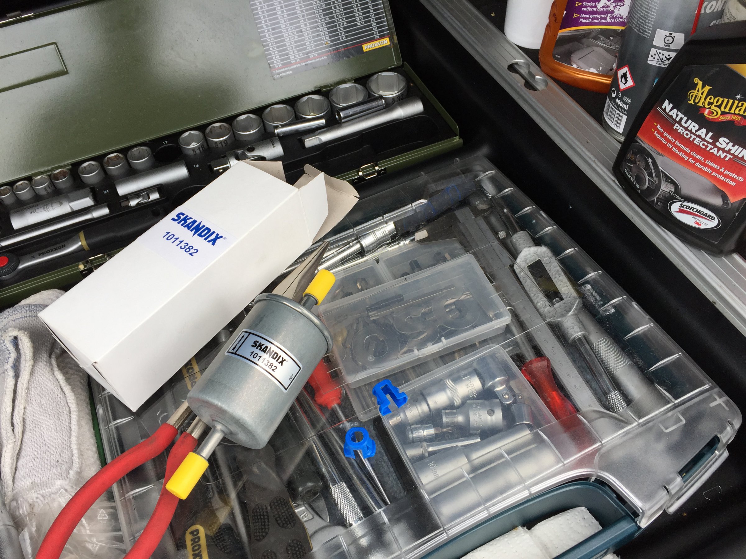

Qualität Made in Germany,vergessene (mit russischen Händen:smile:).Die Schelle und die Schraube sind natürlich aus Edelstahl.Es war genug Probleme dabei.Aber,theoretisch ist alles einfach.Das Werkzeug von Chinesen hat nicht so ganz gepasst.Ich sollte es nacharbeiten.Die Röhrchen vom alten Filter sind total verrostet.Das war Hauptproblem.Es ging nicht ab.Ich habe mir dabei schon verschiedene Notvarianten überlegt,wenn die Kupplungen kaputt gehen.Ich glaube,eine neue Leitung kostet ein Vermögen und gar nicht mehr lieferbar.Zum Schluss hat es geklappt,mit Gotteshilfe wahrscheinlich :smile:.
