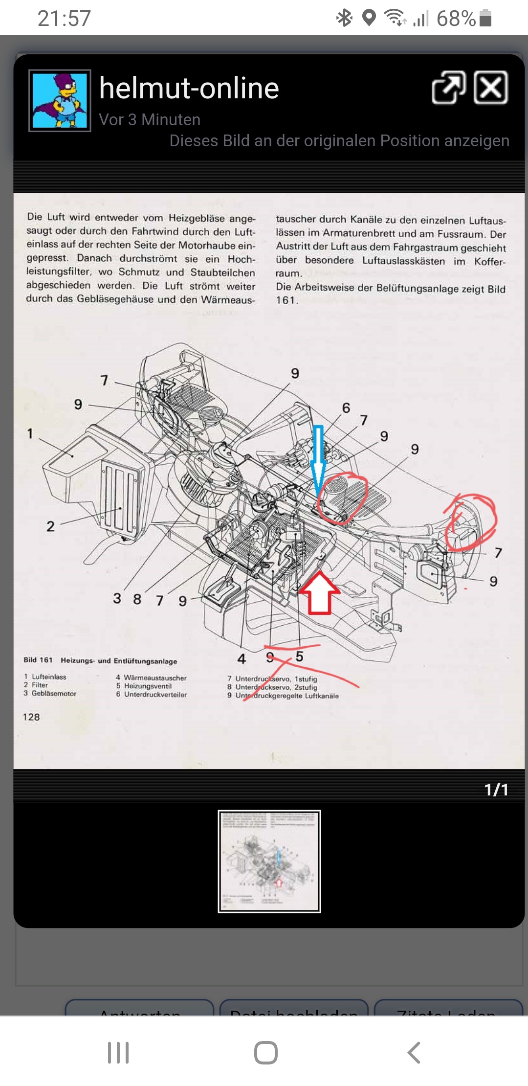

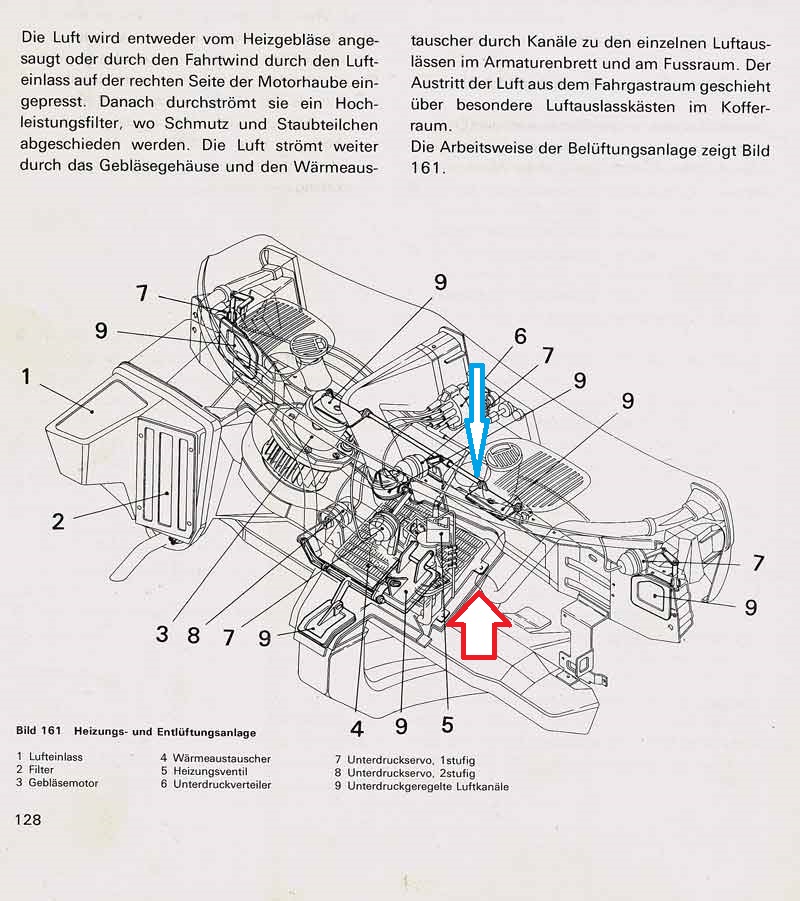

Vielleicht...[ATTACH]185939[/ATTACH]
Oh, woher ist diese schöne Darstellung?
Wenn ich das noch wüßte???
Das Schema( Darstellung) ist super , dennoch kann ich nicht nachvollziehen das fenommen bei kalt stellung Beifahrer seihte kommt kalte Luft, Fahrer Seihte Warm... habe vorhin nach dem fahrt einfach mal unten lenkrad entlang mit Hand entastet, und kamm zum Heizungs ventil , der ziemlich heiß war, weil das warme von schleuchen kommt bis zum ventil , der zwo schließt und keine Wärme durhlest zum Wärmetauscher, aber selbst enorm wärme erzeugt so das die bremspedalle gestell warm wird, und vermutlich auch die heizungs Rohre bekommen wärme ab. Habe keine andere Erklärung für. Würde mich echt interessieren ob noch jemand ähnliches Erfahrung hat, und ob der Heizungsventil von Werk her isoliert ist?

Rote Kreis dort kommt warme Luft raus, alle anderen Düsen kommt kalte Luft raus . BEI STELLUNG KALT heizungs regler, und egal auf welche Luftstromung Verteilung position.

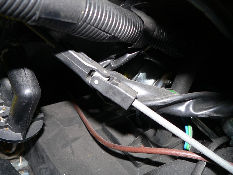

Möglicherweise ist die Verbindungsstange zwischen Drehregler und Ventil nicht richtig aufgesteckt - mal prüfen, ob das eigentliche Ventil bis zum Anschlag schließt. Bild-04.jpg.2b8808c05b657e22f63a0bfc35a61a56.jpg Bild-10.jpg.8145a252584386909e507b384f578800.jpg
