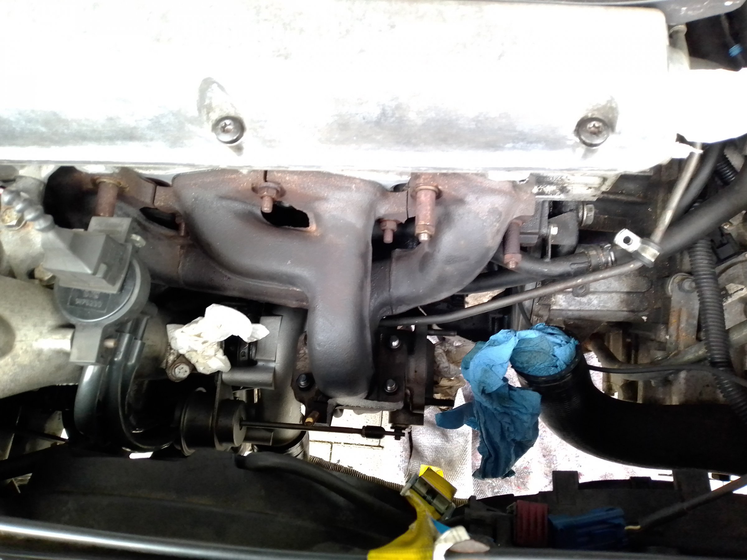

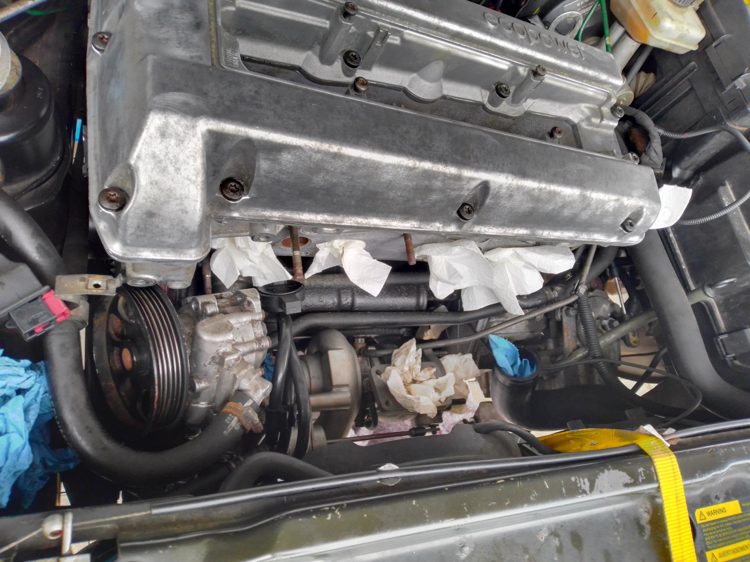

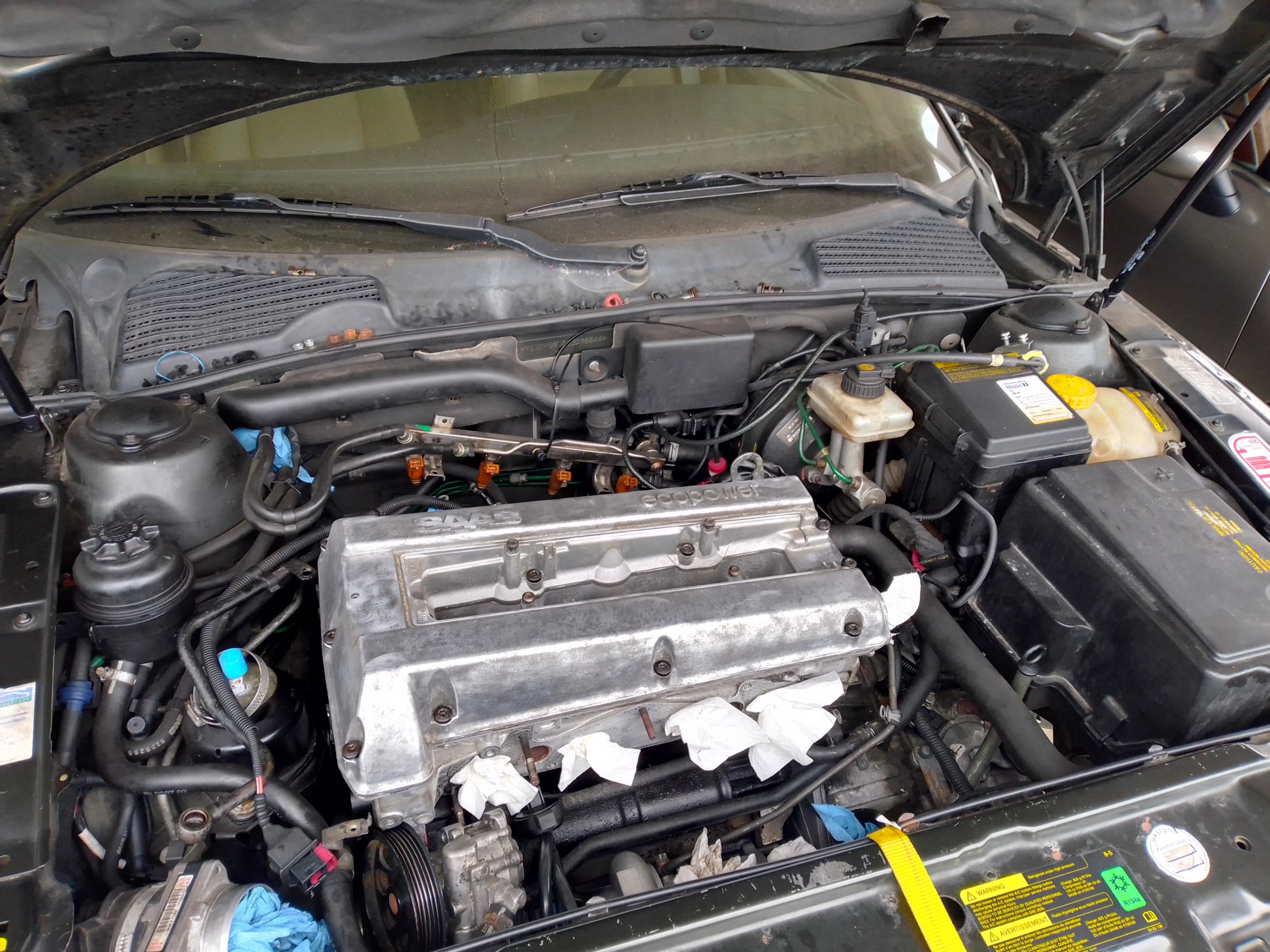

Kopf ist drauf. Nach etwas Ärger mit den Steuerzeiten passt alles. Motor hat super Kompression und kein Zischen an den Auslassventilen wie vorher.
Der Motor lässt sich kaum durch drehen per Hand. Klar, etwas Öl steht ja im Brennraum aber dreht fast so schwer wie ein Diesel.
Für heute ist Feierabend. Der Wind ist echt ekelhaft.

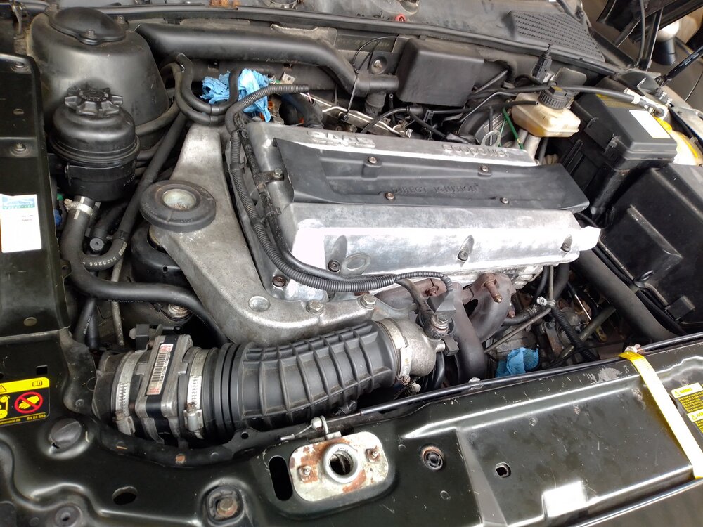

Bis auf die Ansaugbrücke und die "Downpipe" ist alles wieder zusammen.
Es fehlt nun noch die Rücklaufleitung vom Automatilgetriebeölkühler, das Motor- und Getriebeöl, die Dichtungen der Vakuumpumpe, der Ansaugkrümmer sowie der Hilfsrahmen um den Motor zu starten.
Habe heute noch neue Silikonunterdruckleitungen verlegt, Abgaskrümmer rein, die Cobrapipe montiert unf ein paar Kleinigkeiten angeschlossen.
Teilweise neue Wellrohre um die Kabel gelegt und den Kabelbaum an manchen Stellen neu gewickelt.

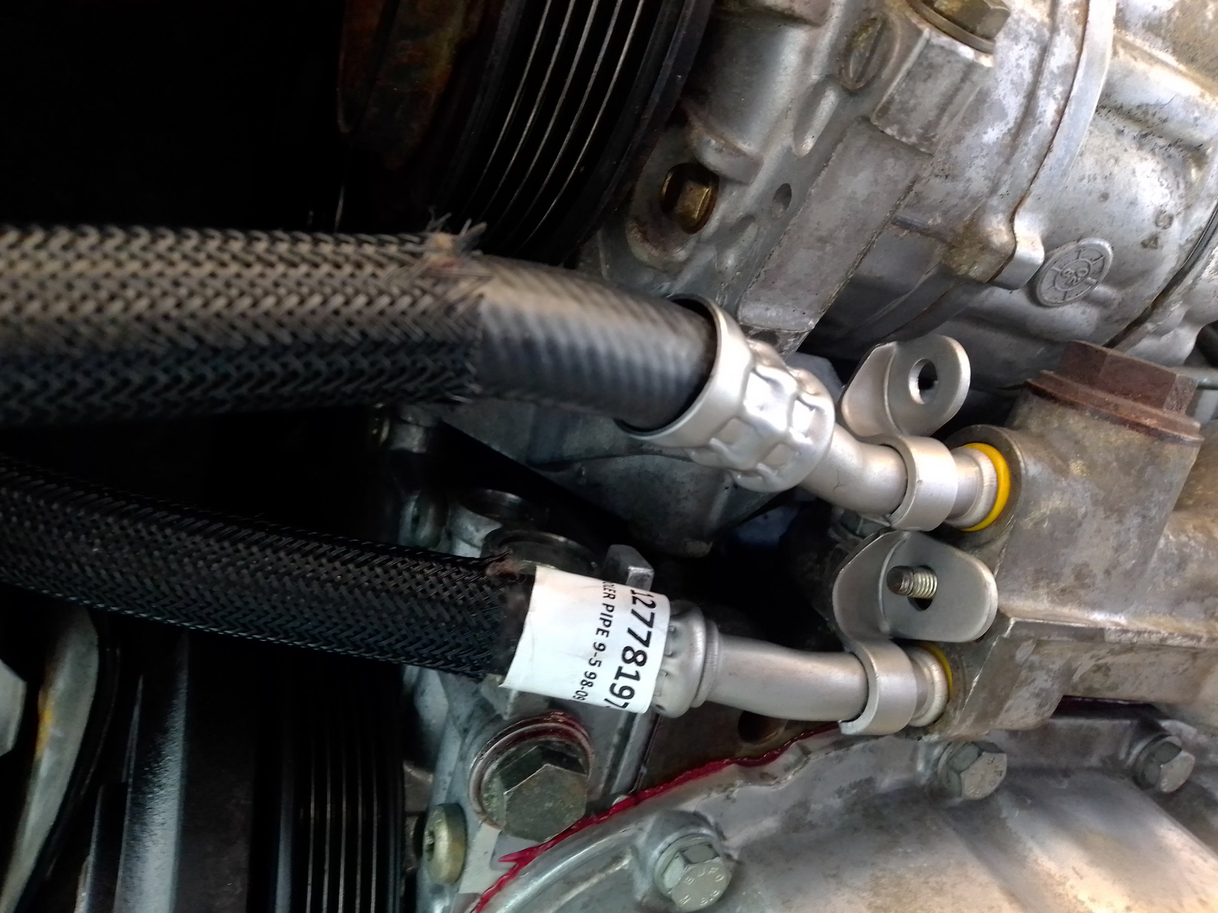

Die Leitungen von der Getriebeölkühlung habe ich auch ersetzt.
Da bist du mir schon in Stück voraus. :rolleyes:
Als Hinweis: auch die neuen Leitungen z.B. zum Ölkühler unbedingt zusätzlich konservieren (Farbe oder wenigstens Wachs o./u. Fett, denn meine waren nach 3 Wintern trotz Fluid Film Gel nach 3 Wintern zwar oberflächlich aber doch ziemlich angerostet!

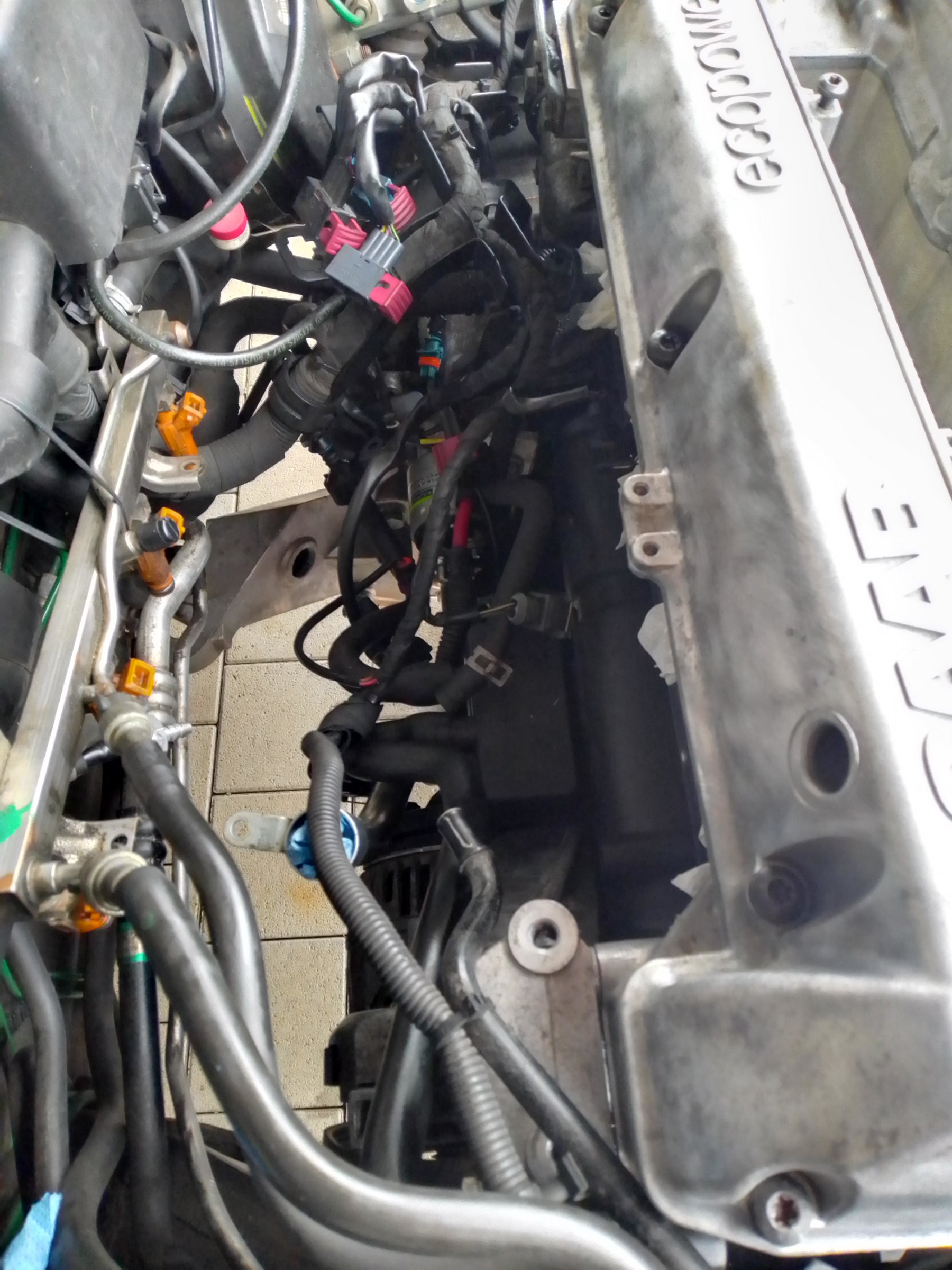

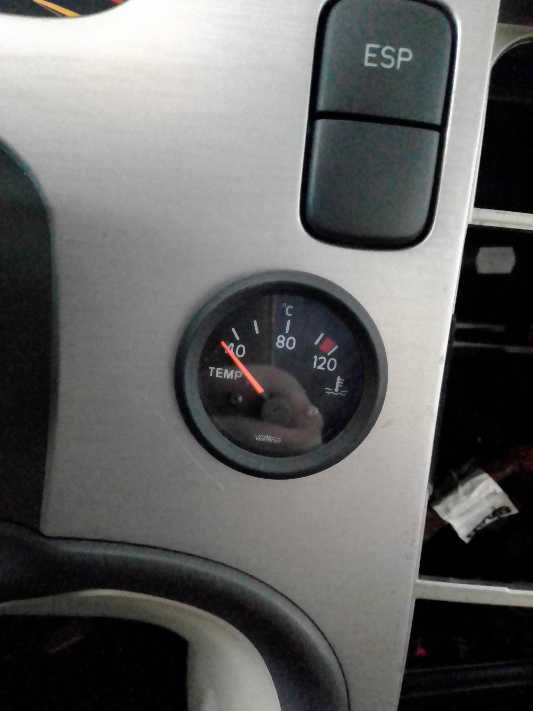

Da es am Motor aufgrund fehlender Teile nicht weiter geht, habe ich mal die Öltemperaturanzeige gesetzt. Zwar nicht toll im Blick aber fügt sich doch dem Rest. Auch die versprochene grüne Beleuchtung sollte gut passen.
Wenn ich mal wieder die Zündung einschalten bzw. die Batterie wieder anklemmen kann, messe ich mir die entsprechenden Leitungen raus und verkable alles.
Grüße

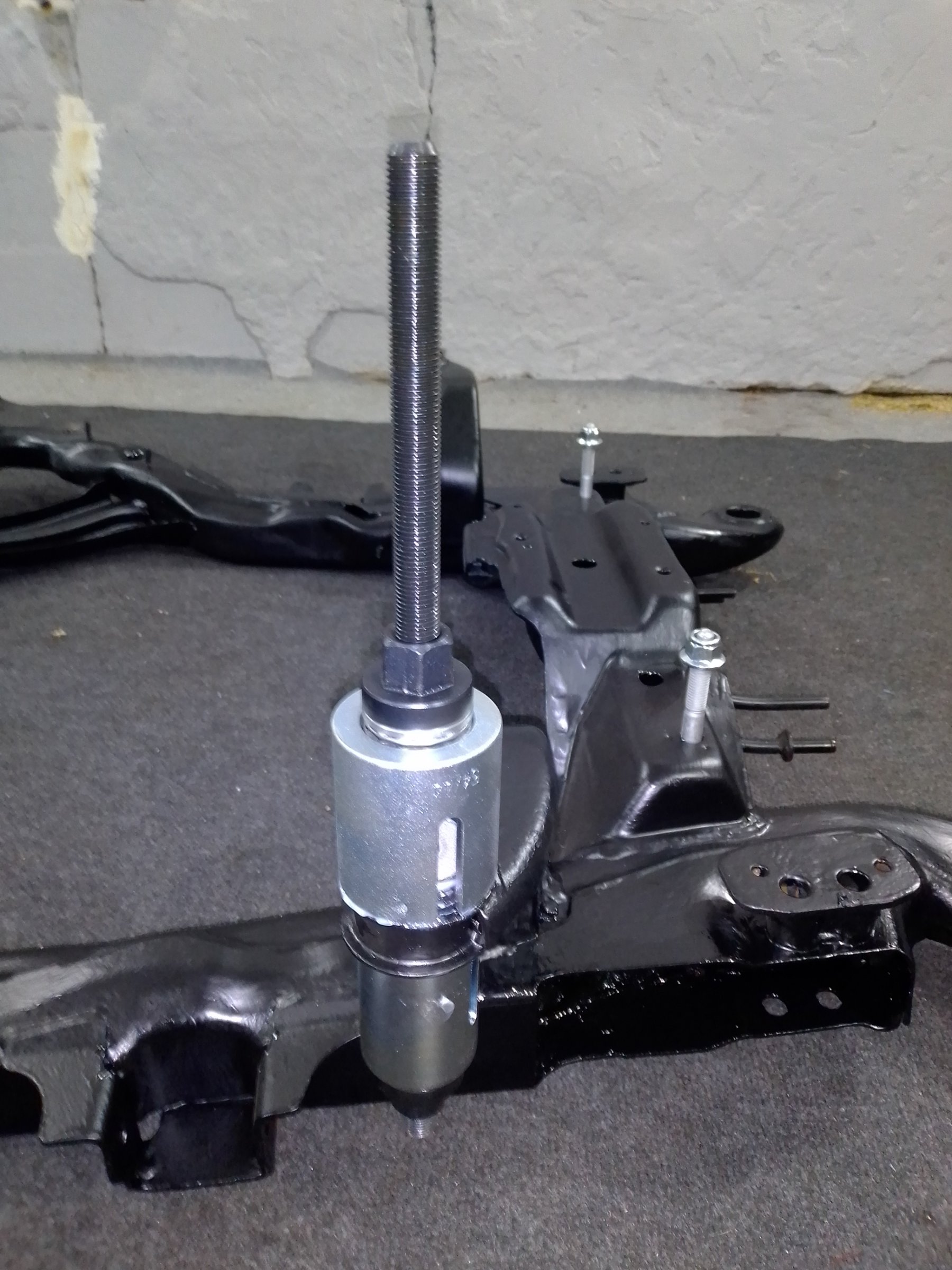

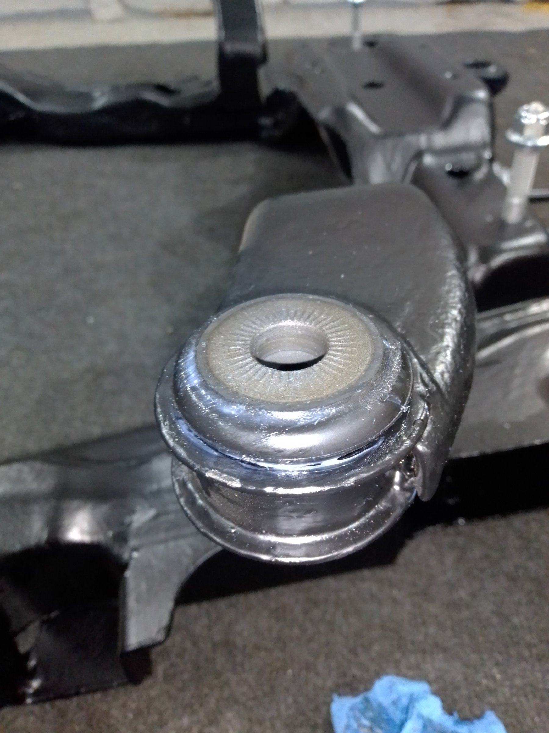

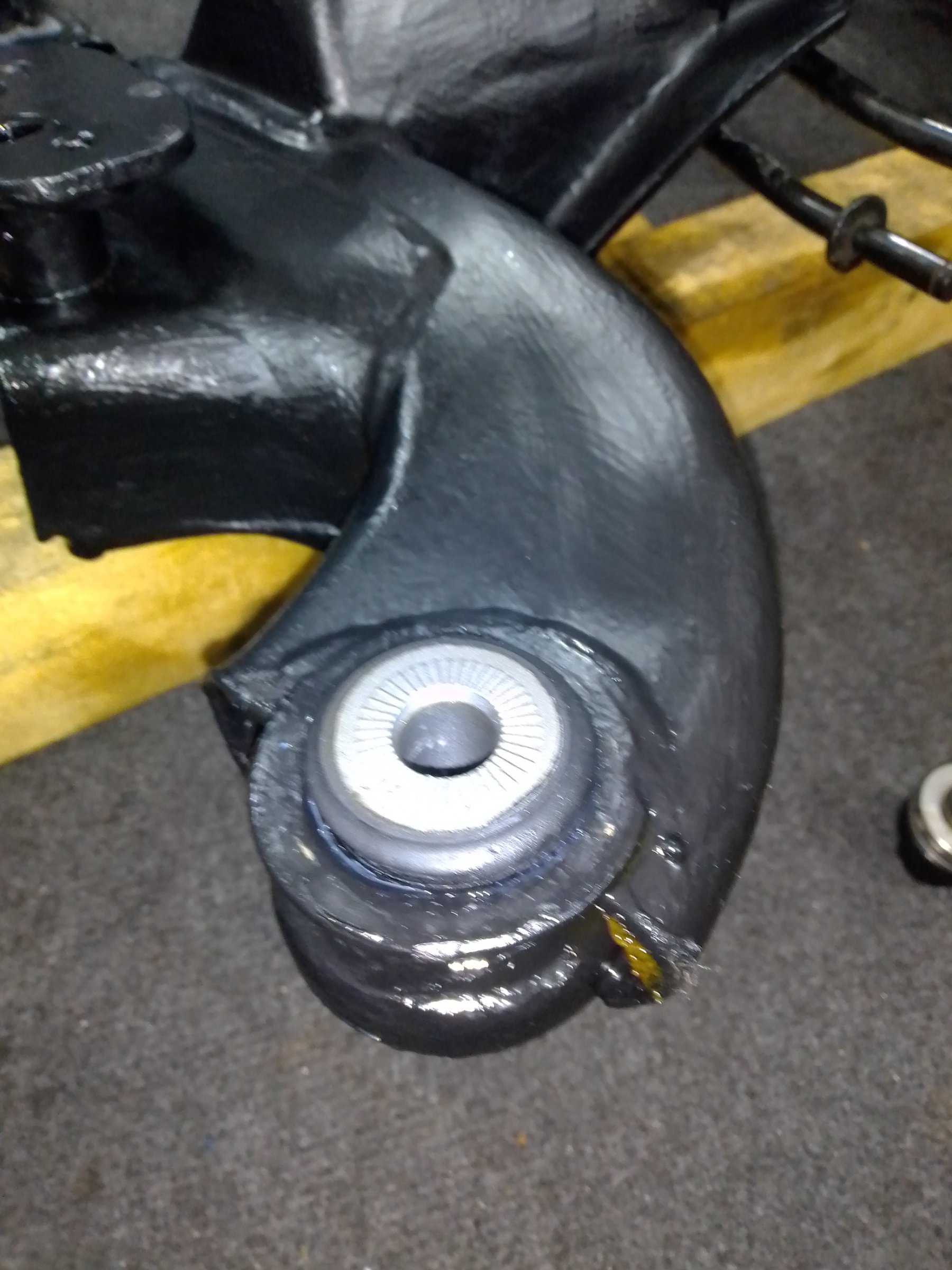

Wetter war heute nicht so gut also habe ich mich an die Buchsen vom Hilfsrahmen gemacht. Ich hatte echt schiss, das die Buchsen sich nicht montieren lassen, da alle immer auf die PU-Buchsen setzen.
Aber....mega. Ich habe die Buchsen eine Nacht in den Gefrierschrank gemacht und dann alles mit einem zähen Fett eingeschmiert.
Der Buchsenpresssatz aus eBay hat seine Arbeit sehr gut verrichtet und alle Buchsen gingen ohne Probleme rein. Ich bin zufrieden.
Was für Fett hast du genommen?
Normalerweise mögen Gummiteile keine Öle / Fette...
Ich presse sowas immer mit Spülmittel ein. Flutscht gut und greift den Gummi nicht an.
Das kann ich dir leider nicht sagen. Dieses Fett nutze ich auf der Arbeit und es hat nur unser Firmenlogo drauf. Also nichts ala LiquiMoly oder so.
Sprühfett wäre sicherlich auch gegangen. Keinerlei Kraftaufwand war für die Montage nötig.

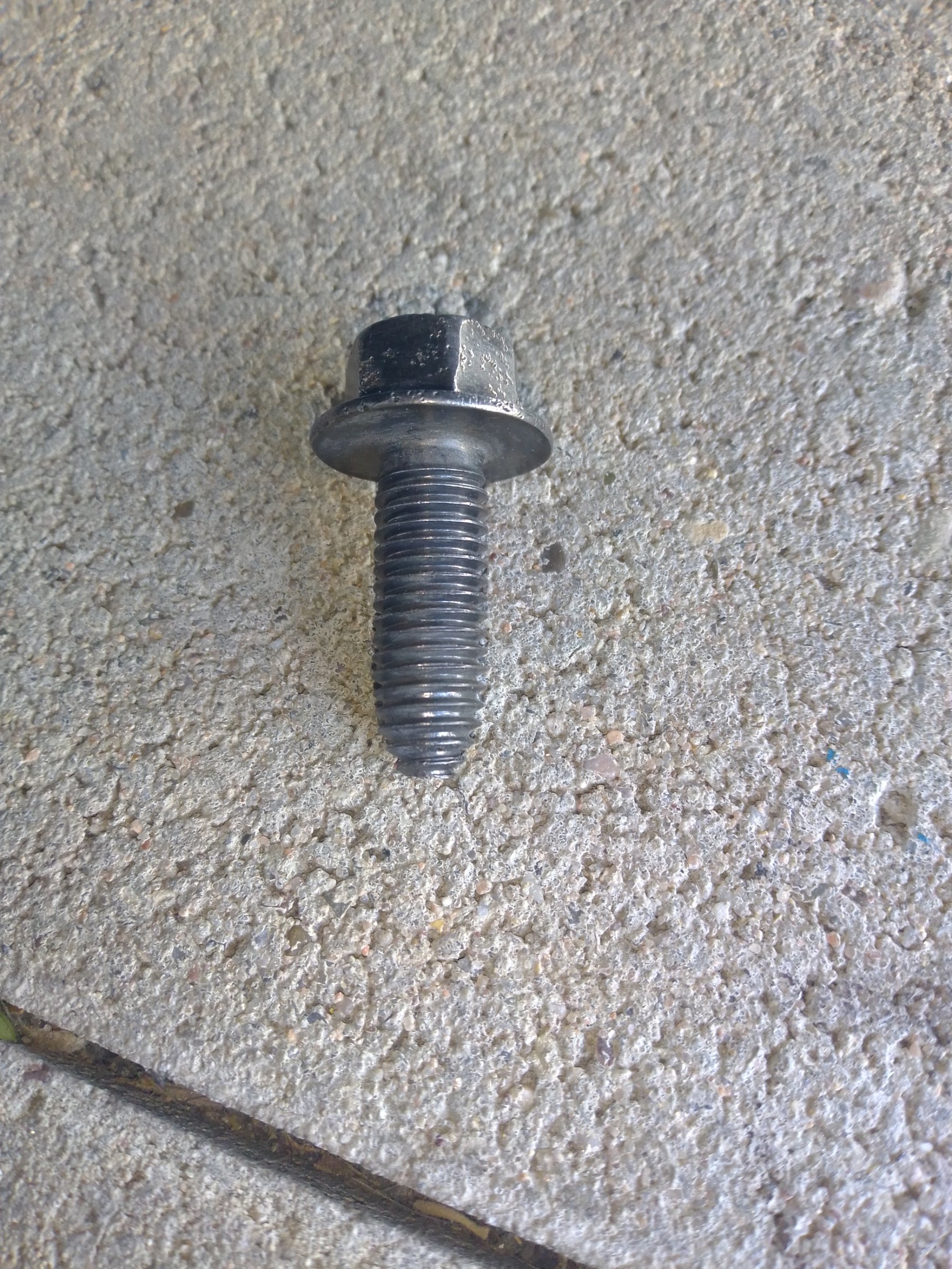

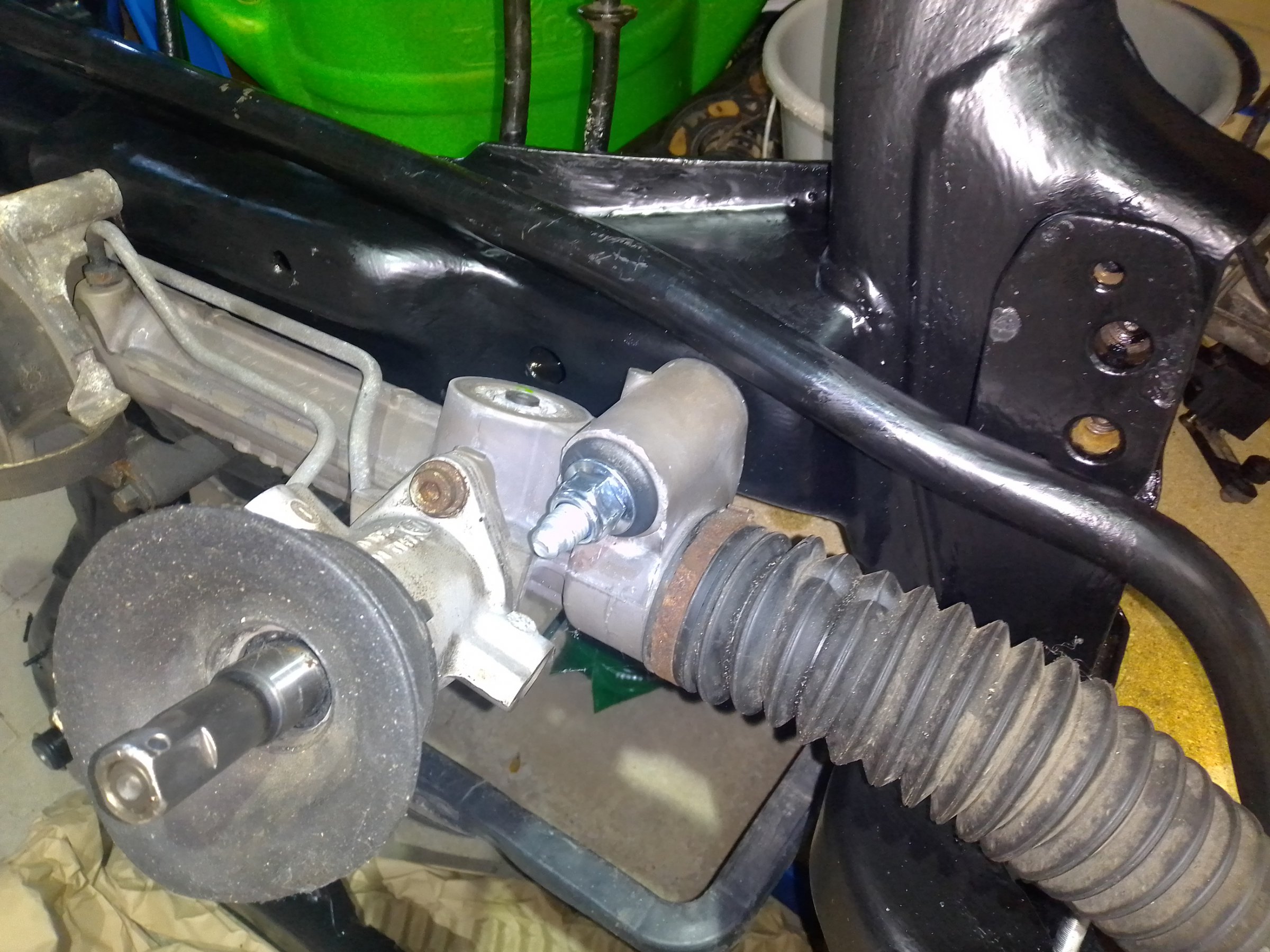

Ich brauche mal Eure Hilfe. Da der 9-5 aktuell viel Geld frisst und auch die Karosse noch Geld benötigt spare ich aktuell an den Schrauben der Achsteile und entroste diese.
Seit der Motor ausgebaut ist, fallen mir immer wieder zwei Schrauben auf, die ich nicht zuordnen kann.
Diese Schrauben müssen irgendwo an der Achse montiert sein. Insgesammt sind es zwei Stück.
Danke für Eure Antworten.

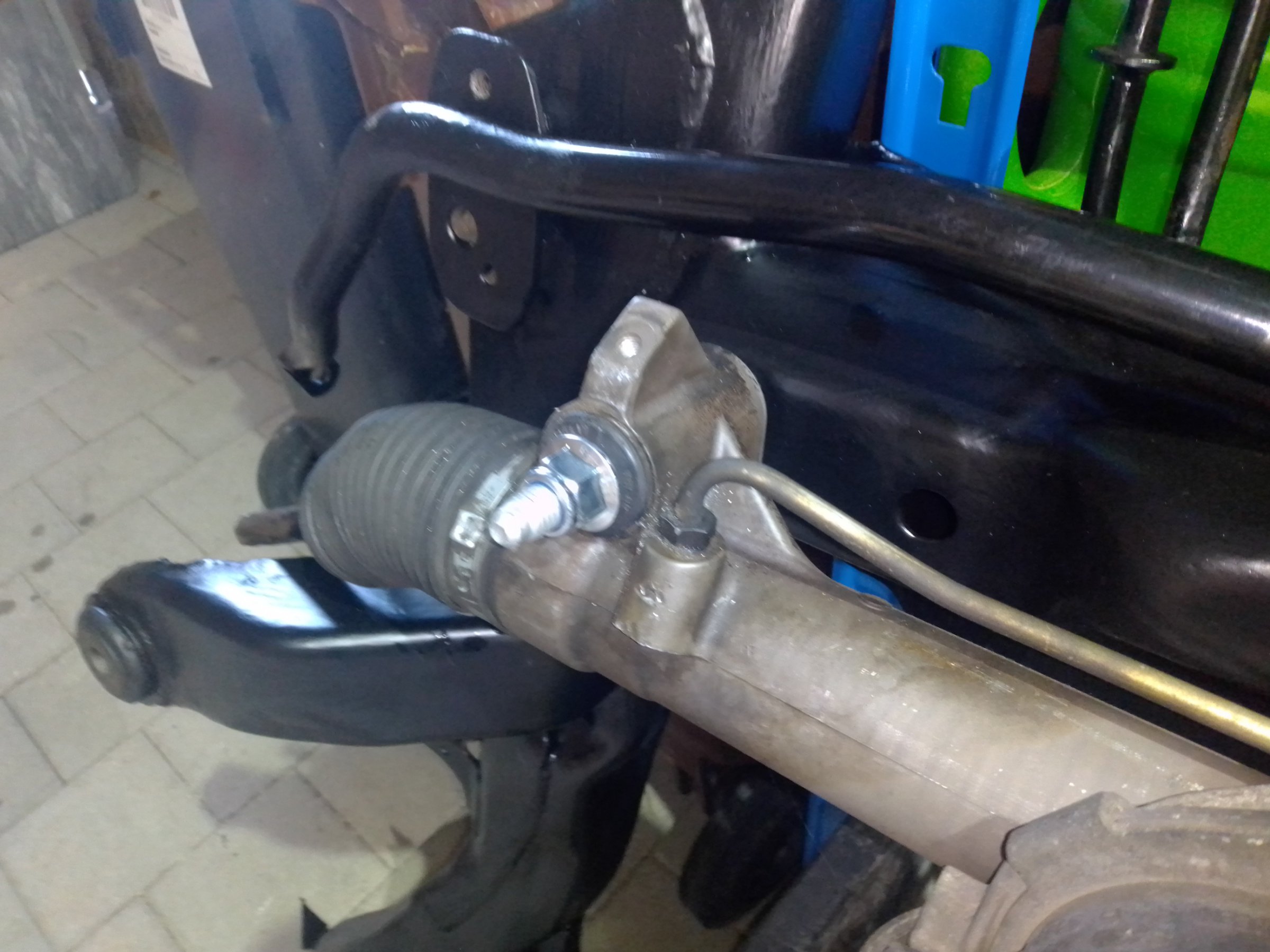

P.S: Gestern noch schnell das Lenkgetriebe mit neuen Schrauben montiert. Ein ganzen Tag hat es mich gekostet bis die festgegammelten Schrauben aus dem Lenkgetriebe gegangen sind.
Eventuell Stabihalterung.
Dachte ich auch. Aber die vom Stabi sind kleiner und dazu habe ich nur zwei und keine vier, die man am Stabi benötigen würden.
Schwierig ohne Maß - wenn Stabihalterung kleiner (im Durchmesser), dann muss das ja M10 oder größer sein. Da fällt mir spontan auch nix ein. Kühlerkonsolen am Hilfsrahmen müssten ja auch M8 und 4 Stück sein...
Scheinen ja selbstschneidende zu sein - die gäbe es am Domlager, aber noch kleiner...
Sieht für mich wie M8 aus.
die schrauben sind 4 stück
am 3 eck Versteifung hinten am Hilfsrahmen bzw Befestigung am Karosserieboden
