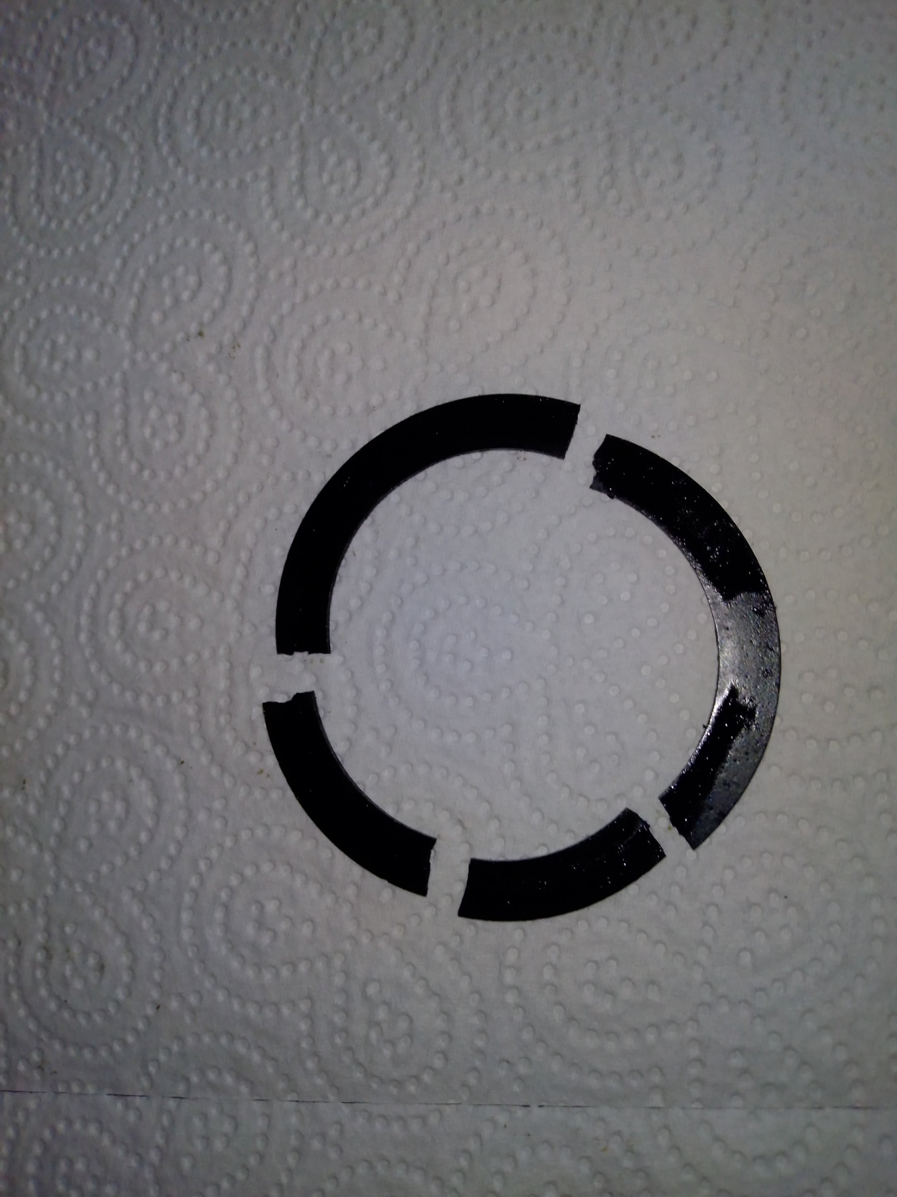

Glaub es war die Lagerschale Nr.3. Allerdings war nicht das Lager im Block lose sondern in der Lagerbrücke.
Ich tu mir schwer ~1000€ zu investieren um dann zu merken das es nichts gebracht hat und ich bau den Motor wieder aus. Wenn das Lager so schrumpft, muss es auch meiner Sicht ein großes Problem geben.
Bilder der KW mache ich morgen aber ich denke nicht das es auf den Bildern rüber kommt. Die kleinste Rille in der KW ist für mich das K.O.
Ebenso hat jede Schale eine Riefe. Als wäre mal Stahlabrieb in das Lager geraten.

Das Bild von der Lagerschale zeigt deutliche Verschleißspuren.
Durch Ölmangel, nicht durch Metall-Eintrag!
Der Turbolader wird durch genau diesem mangelndem Öldruck gestorben sein. Der Lader bekommt sein Öl am Ende des Ölkreislaufs.

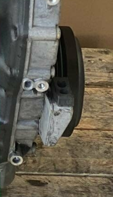

P.S: Kann mir jemand sagen wozu dieser Halter ist?
Den gibts ja im 9-5 gar nicht, oder?
