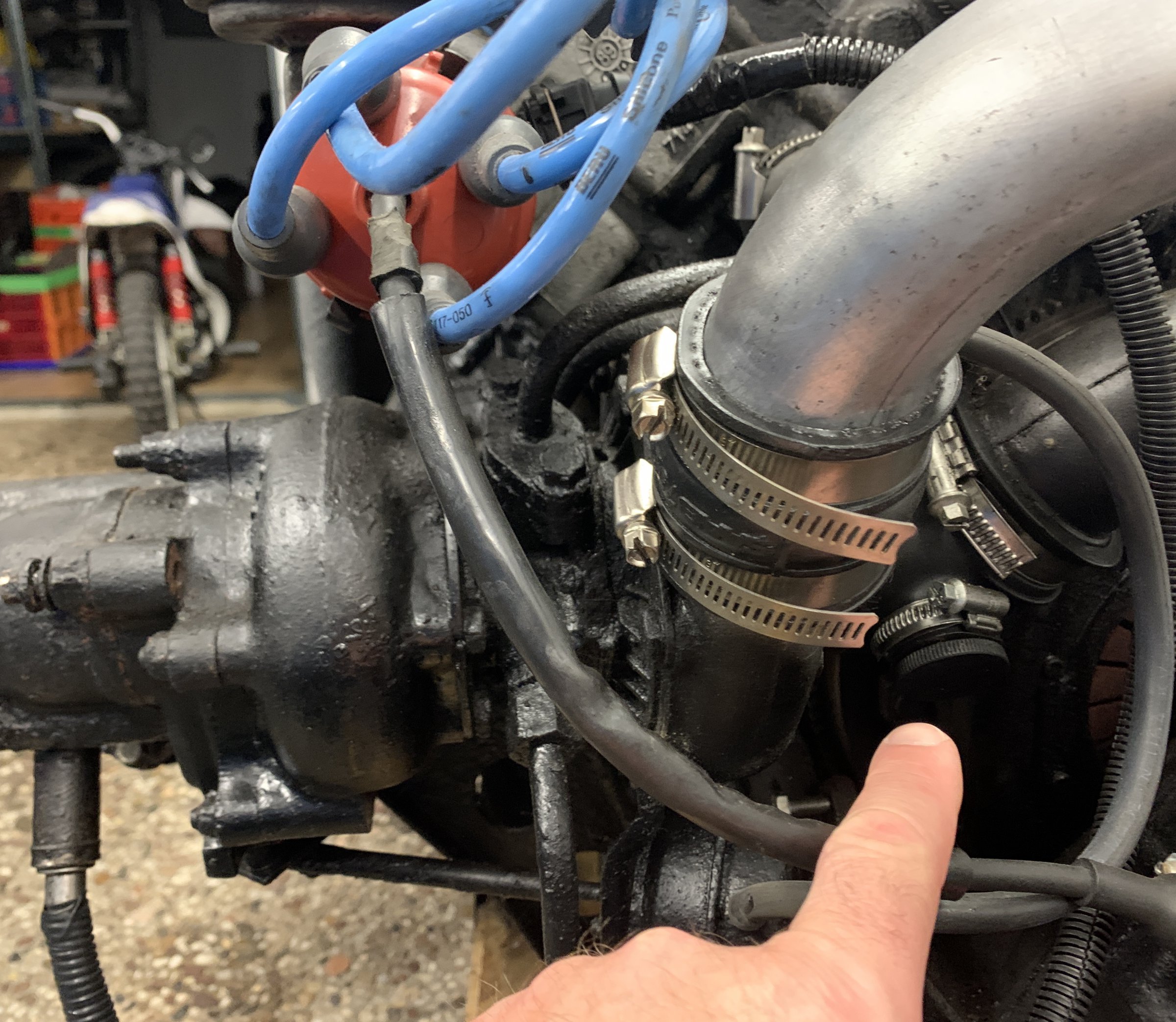

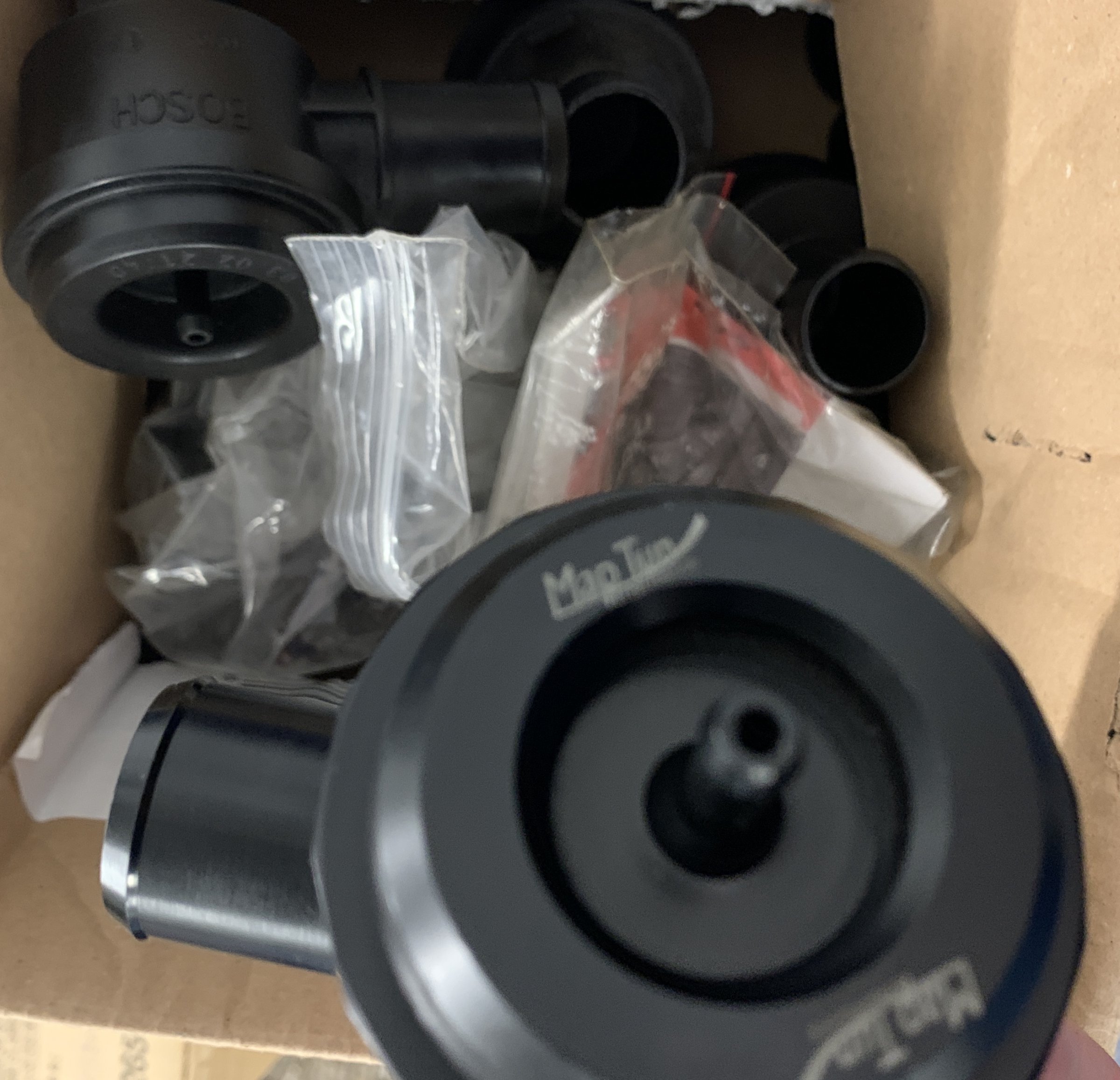

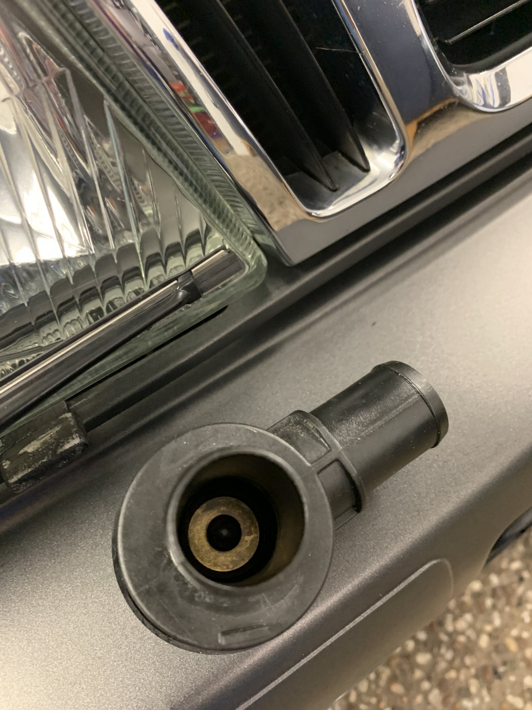

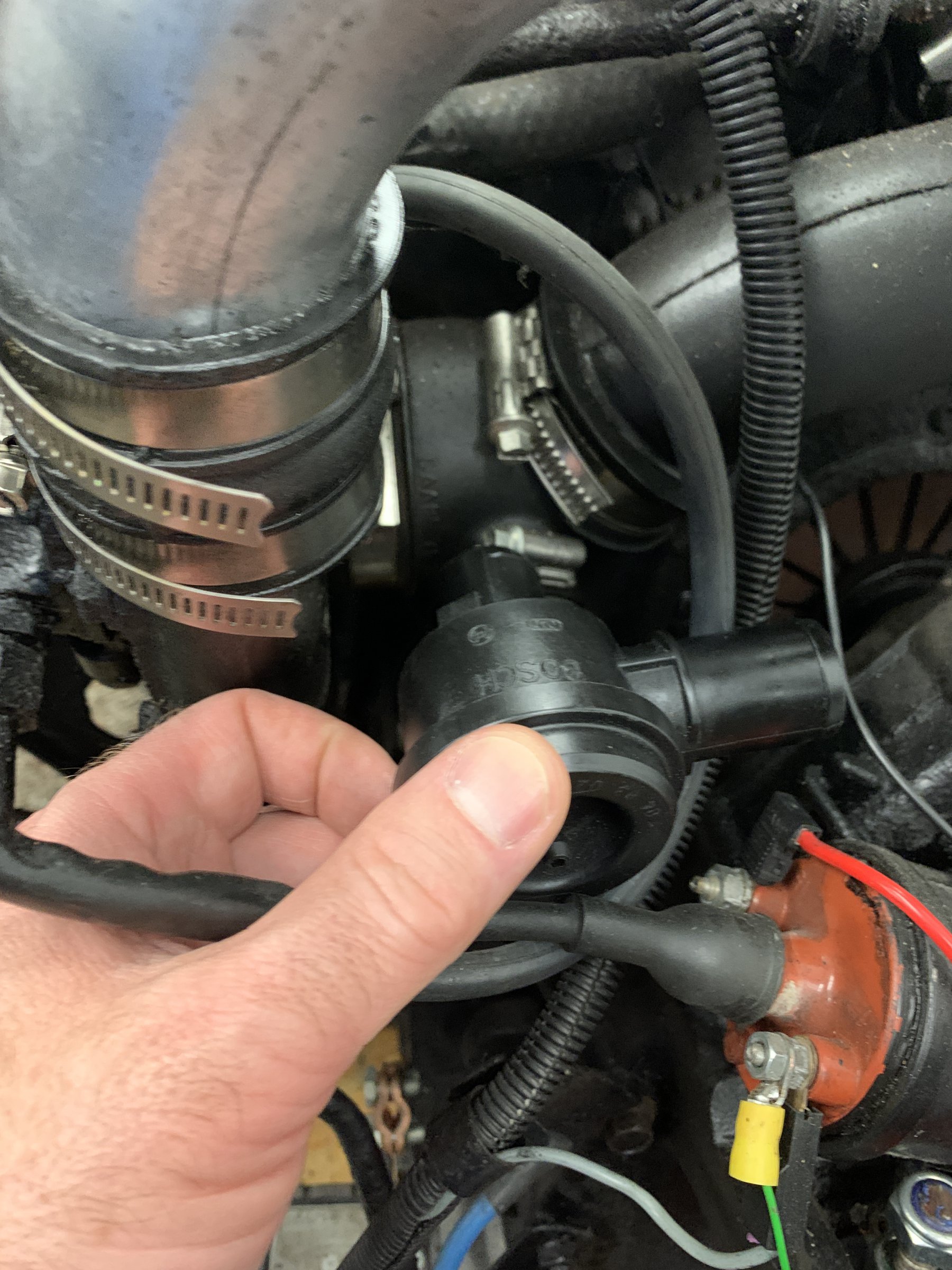

Turbo-Bypassventil, jo René, warum nicht. Bin noch in der Halle, fix ein paar Sachen geknipst an meinem Standmotor. Das Bypass „Hooter“- Ventil wurde hier ersetzt - aber so wäre es da drin. An dem kleinen Nippel oben steckt ein Unterdruckschlauch der zur DK führt. Wenn Du den abmachst und mal dran saugst muss die Zunge dran kleben bleiben (Cave - macht bestimmt irgendwann eine seltene Krebsform). Reinpusten - Druck darf nicht verschwinden (jaja ... es geht auch mit Profi-Spritzen-Druck-Equipment...). Die Membran ist gerne hin. Dann hält es weder Vakuum noch Überdruck im Test. Wenn Du eines kaufst - kannst Du auf ein Bosch-Ventil mit mittiger Metallverstörkung oder diverse Tuning Ventile zurückgreifen. Offene Ventile mag nur die Trionic 5 (kein LMM), der „Rest“ unserer alten und neuen Turbos kriegt dann gerne „CheckEngine“ und sonstige Unregelmässigkeiten.

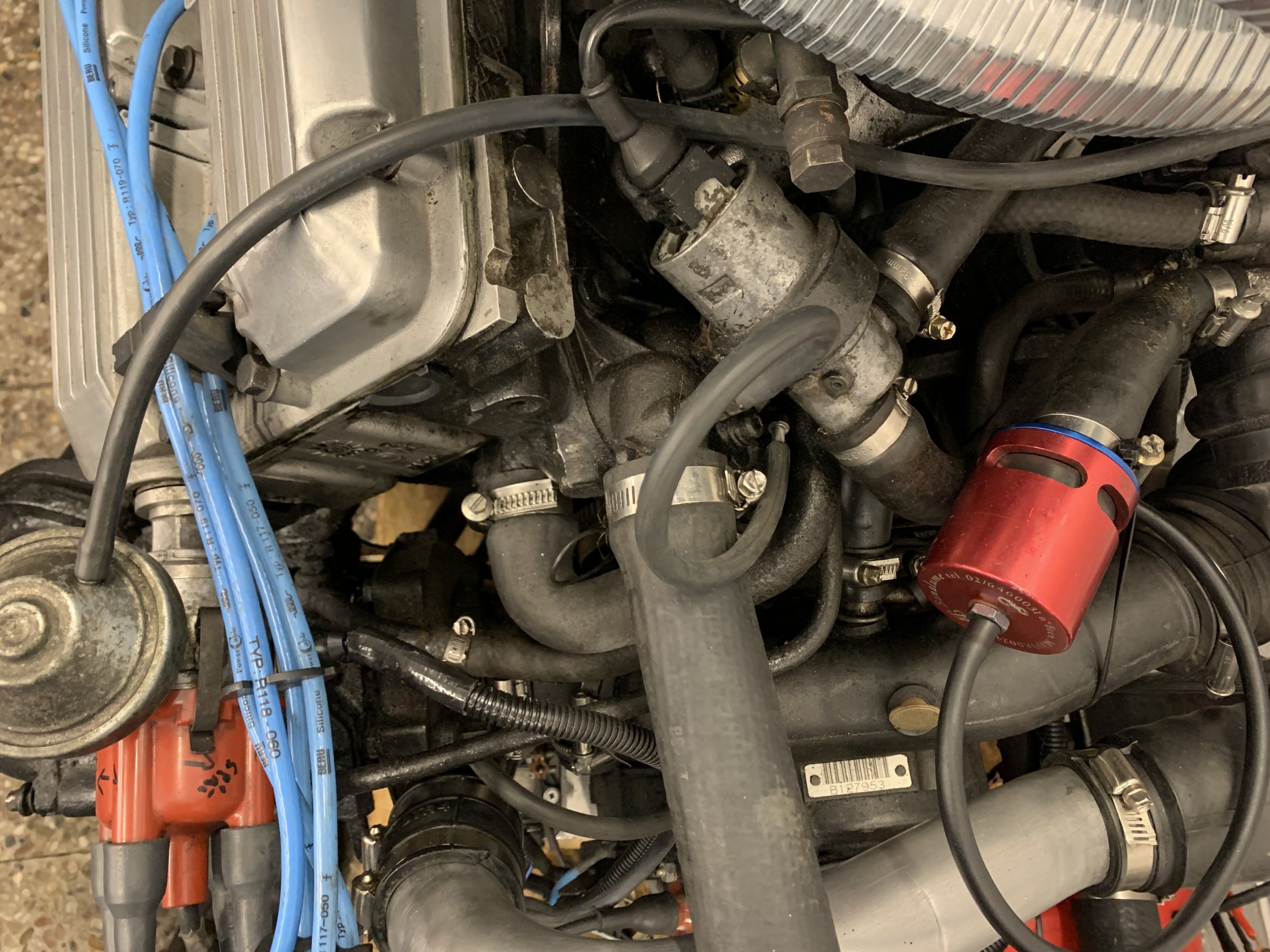

Ich habe dieses im LPT eingebaut: https://www.ebay.de/itm/Pop-Blow-Off-Ventil-Schubumluft-Saab-93-900-9000-Turbo/401343382770?epid=9033072016&hash=item5d71ee04f2:g:H4oAAOSwbe5aZbgo
Konnte mit der schwächsten Feder keine Unterschiede zum originalen Ventil feststellen. In den FPT kommt es rein sobald der wieder läuft. Und über eine andere Feder oder verschieden dicke Scheiben lässt sich der Ansprechdruck "feineinstellen".
