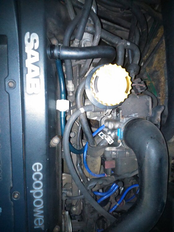

gestern den 16ten Ölwechsel gemacht , immer mit Super Leichtlauf 5W40. Bei unserem Saab gab es immer wieder Problemchen mit der Gummidichtung des Peilstabs, so daß die weitere Umgebung mit einem Ölnebel versorgt wurde. Nach Großväter Sitte habe ich dann eine Lederdichtung geschnitten, seither ist an der Stelle Ruhe. Der gelbe Deckel ist jetzt endlich dicht. Insofern kann ich die in #51 beschriebene Wirkung des Öls auf Silikonschläuche (noch) nicht bestätigen, die Schläuche sind nach 6 Jahren noch voll in Ordnung. Wohl aber, daß Benzin und Silikon sich absolut nicht vertragen, so wie phil23 es schreibt.

Wenn Dir am Peilstabdeckel Öl/Ölnebel so rausgedrückt wird das die Umgebung ölfeucht ist, stimmt etwas mit der Kurbelgehäuseentlüftung nicht oder es gelangt zuviel Ladedruck in das Kurbelgehäuse. Ich würde in der Richtung noch suchen. Das ist nicht normal. Das habe ich bei beiden B235R nicht, weder beim 2002er mit dem KGE-Upgrade noch beim 2006er mit der letzten Version.
Oder die alte Dichtung war einfach alt und ausgehärtet.
Daran liegt es nicht. Beim mir haben Kandidat 1 (450tkm) und Kandidat 2 (300tkm) noch die erste Dichtung (ist inzwischen Hartplastik). Außer dem Kranz (an dem die Abdeckung eingeclipst wird) unter dem Deckel/Peilstab, ist da sonst nichts ölfeucht. Der Kranz ist auch nur minimal benetzt.
Bei mir war es die Dichtung. KGE war neu.
Die alte Dichtung war mehrfach quer eingerissen und zerfiel in etliche Teile beim rausnehmen, vermutlich hält die neue Lederdichtung länger als das Auto. Dennoch ist swedishelk `s Anmerkung ernstzunehmen, der Motor schwitzt am Stirndeckel runter, nun - bei 320tkm keine Besonderheit - ich verdächtige als Saaboptimist des Kettenspanners Ringe. Erst mal saubermachen, fahren und dann ist sowieso vor dem Winter noch der (vorsorgliche ) Austausch von Wapu und Lima geplant, hier wurde bisher noch nix gemacht. vielleicht kommt bei der Gelegenheit auch der VD runter, ich zögere hier noch davor, weil es mir nie gelungen ist ,eine gebrauchte VDD wieder dichtend einzusetzen.

Wo ist das Problem eine neue VDD bei der Lima- und Wapu-Bestellung mit zu bestellen? Das sind dann doch Peanuts.

Es geht aber. Glaub einfach dran :)

Stimmt, als ich den Deckel vor vielen Jahren ganz unbedarft und ahnungslos, dass es da Probleme geben könnte, mal abgenommen hatte, hab ich den mit der alten Dichtung (die hatte sich nichtmal aus der Nut gelöst) einfach wieder draufgesetzt - und dicht war. :rolleyes:
#60 ff. ihr habt recht, es ist sogar noch eine (Elring) in Reserve in der Werkstatt.
