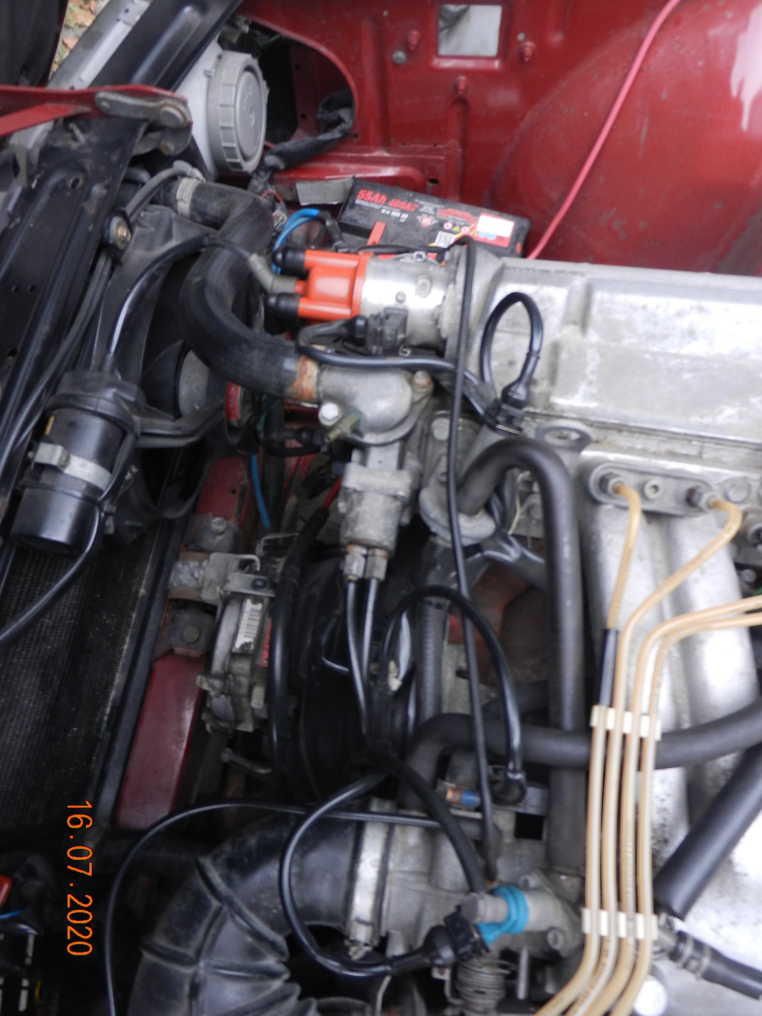

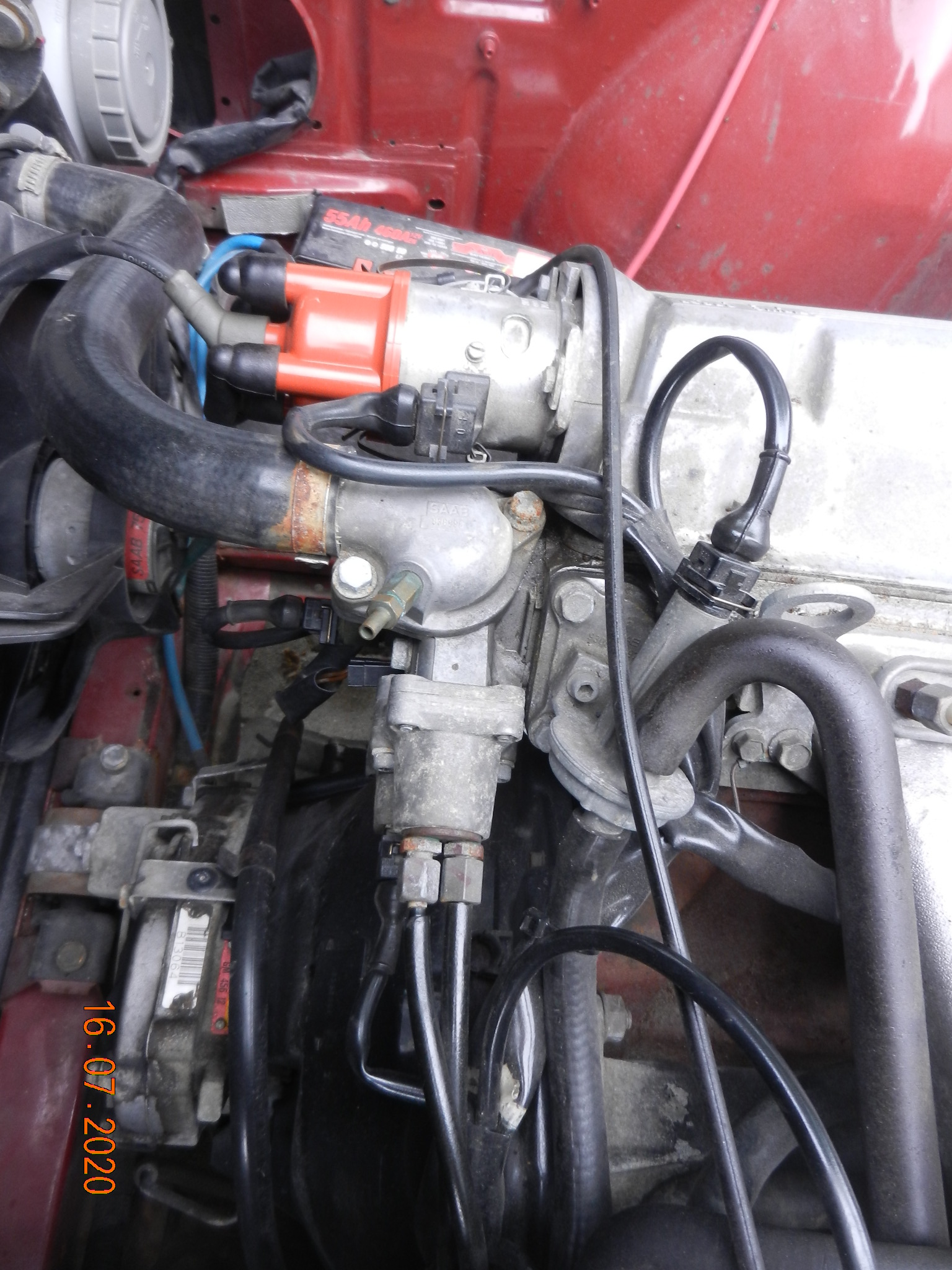

ich wollte aufgrund von leichtem Sägen im Leerlauf den Leerlaufregler reinigen.
Die Suche ergab auch einige passende Beiträge, doch der in den Beiträgen und in der Anleitung im "gelben" Forum abgebildete LLR sieht wohl ganz anders aus, als das, was in meinem 8V Non-Turbo verbaut ist, siehe angehängte Fotos.

Das ist kein Leerlaufregler, sowas gibts bei K(E)-Jetronic schlicht nicht.
Das Teil dient der Leerlaufanhebung im Kalten (Drosselklappenbypass) und hat mit deinem Problem eher nichts zu tun.
https://www.auto-motor-und-sport.de/tech-zukunft/historische-technik-k-jetronic/
Als erstes bitte die Plastik-Einspritzleitungen ersetzen.
Leerlaufsägen kann viele Ursachen haben, hier zuerst alle Schläuche auf Dichtheit prüfen.
Warmlaufregler und Mengenteiler zerlegen ist für den Laien tabu.
U n b e d i n g t !
