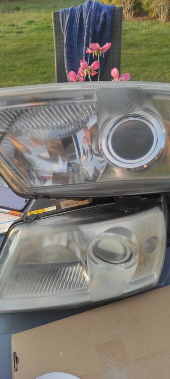

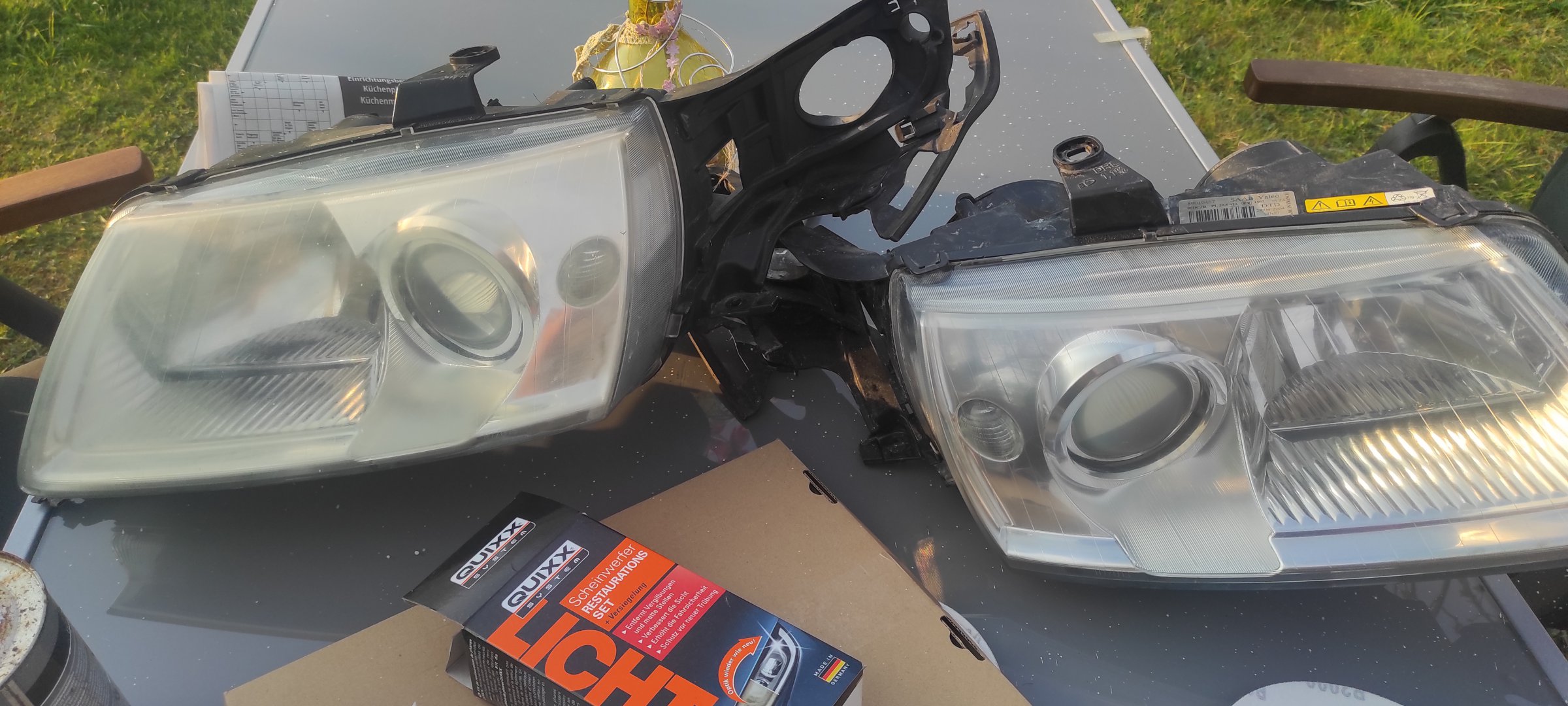

Das Quixx Zeugs (Unten im Bild), kann ich nur empfehlen..
Allerdings hab ich statt der mitgelieferten Versieglung, meine Scheinwerfer später mit UV beständigen Klarlack lackieren lassen.
1619082010032.thumb.jpg.21491022a109175abe6060613d979177.jpg 1619081959961.thumb.jpg.7a56943f4db708ceb1777228c7b75eb7.jpg
Hast du ein Vorher/nachher Bild?
Wenn der Rechte "nachher" sein sollte, ists aber nicht so dolle geworden, der wirkt immernoch ganzschön milchig.
Meine waren auch nicht soo schlimm. Aber wenn vieles neu lackiert wurde, dann passen milchige Gläßer nicht ganz so dazu.
Bin auf das Ergebnis gespannt
Rechts ist nachher. Das es "milchig" ist, liegt daran, dass da noch Schleifstaub drauf ist.
Der Lackierer ist dann noch mal mit 5000er Papier rüber und hat die versiegelt.
Sieht aus wie neu.
Muss mal gucken, ob ich irgendwo ein vorher Bild finde.
Ich wollte eigentlich nur damit sagen, dass dieses Politurzeugs aus dem Handel gar nicht mal so schlecht ist.
Mit bissel Geduld kommt man zu recht ansehnlichen Ergebnissen.
Hatte mich bei den Amazon Bewertungen reingelesen und da war Quixx ganz ok.
Einzig das mitgelieferte Schleifpapier ist beim Quixx-Set fast unbrauchbar, da zu klein.

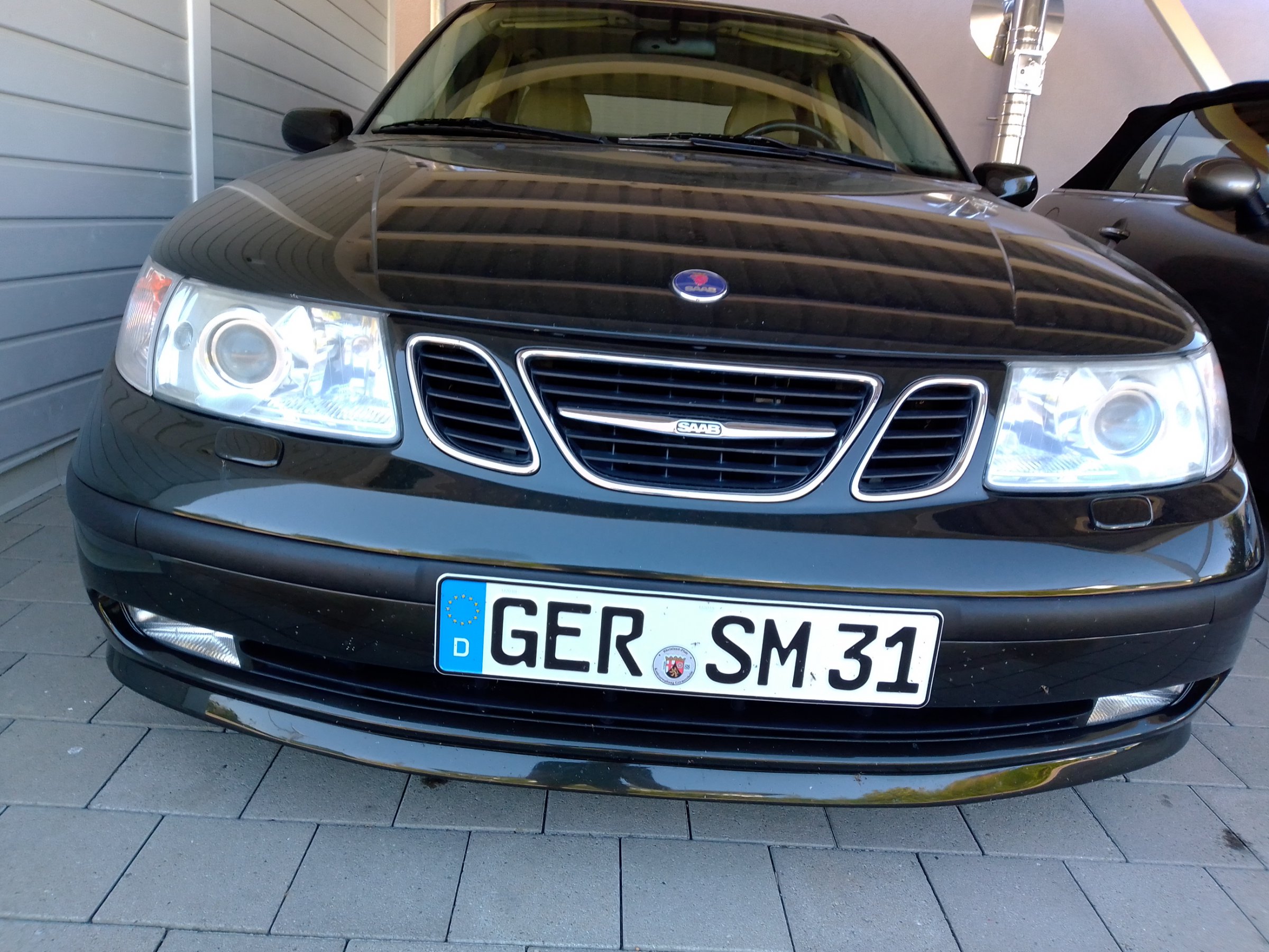

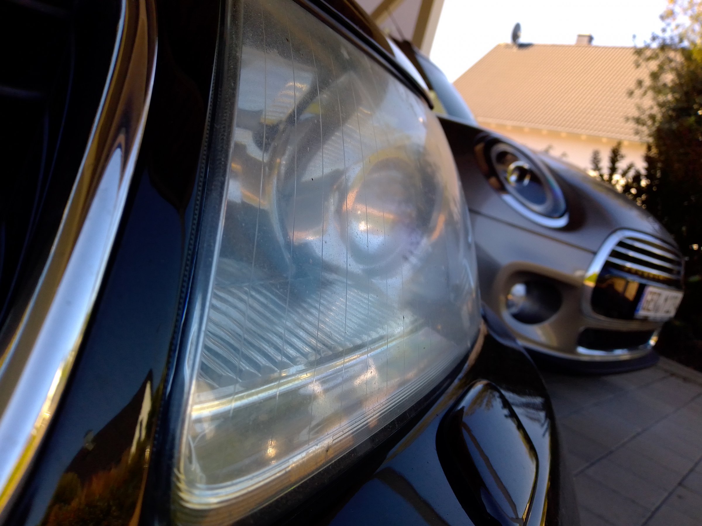

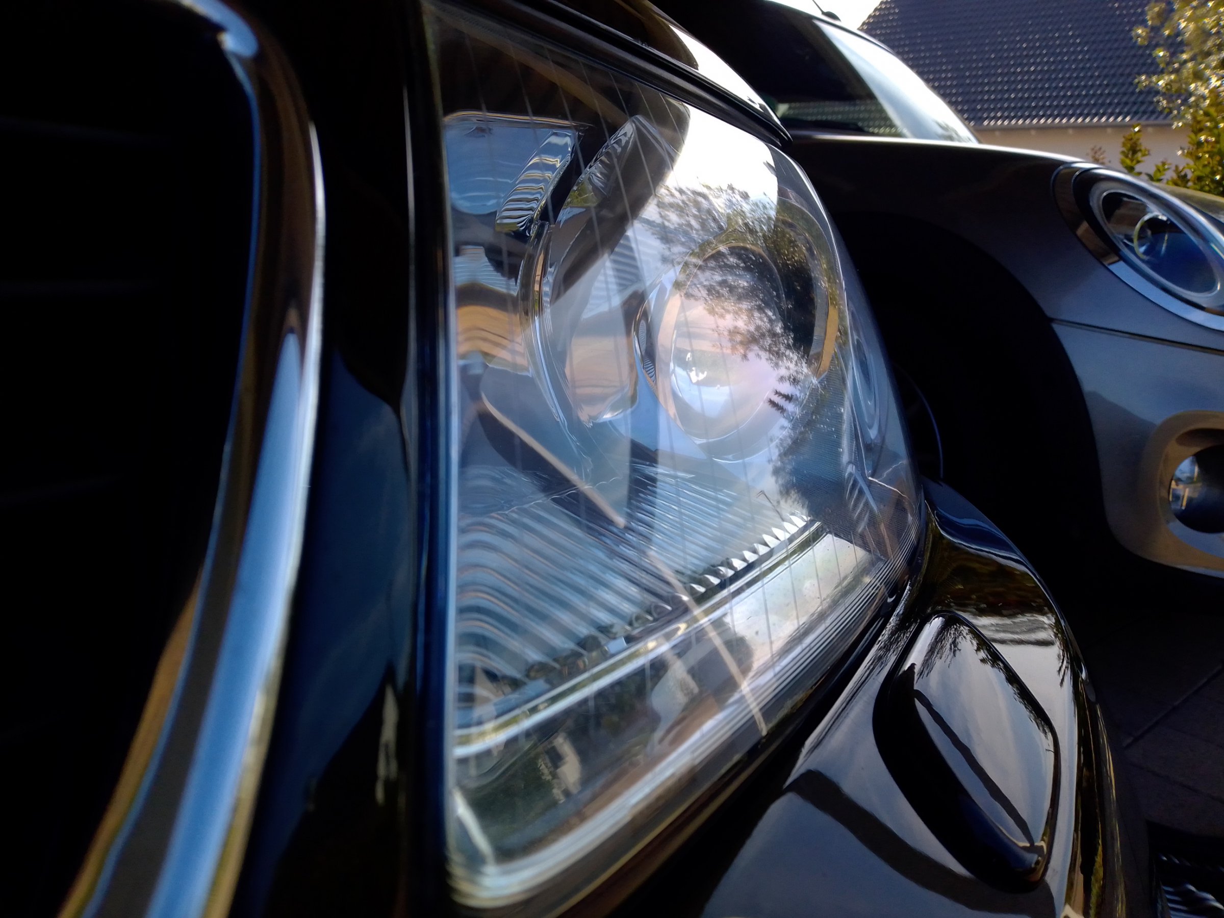

So, meine Scheinwerfer sind zurück und der Unterschied ist deutlich zu sehen.
Auch wenn diese vor der Aufbereitung trotzdem noch recht klar waren, ist das Xenon jetzt richtig blau und nicht grünlich wie davor.
Nur um sicher zu gehen, die waren in der (Reflektor)Klinik, oder?
Absolut. Ich bin gestern eine Runde gefahren und habe einen deutlichen Unterschied gemerkt. Von der gepflegteren Optik mal abgesehen
