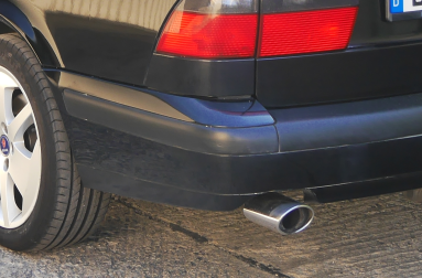

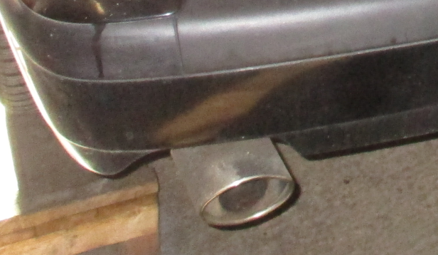

Mein 9-5 hat sein komplettes Endrohr mit Blende leider ohne Vorwarnung eines Tages auf der Autobahn abgeworfen.
Ich habe ihm dann dieses spendiert: https://www.amazon.de/Akhan-ER60027-Edelstahl-Auspuffblende-anschrauben/dp/B00WA0Z300

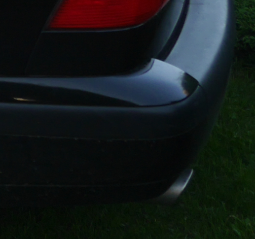

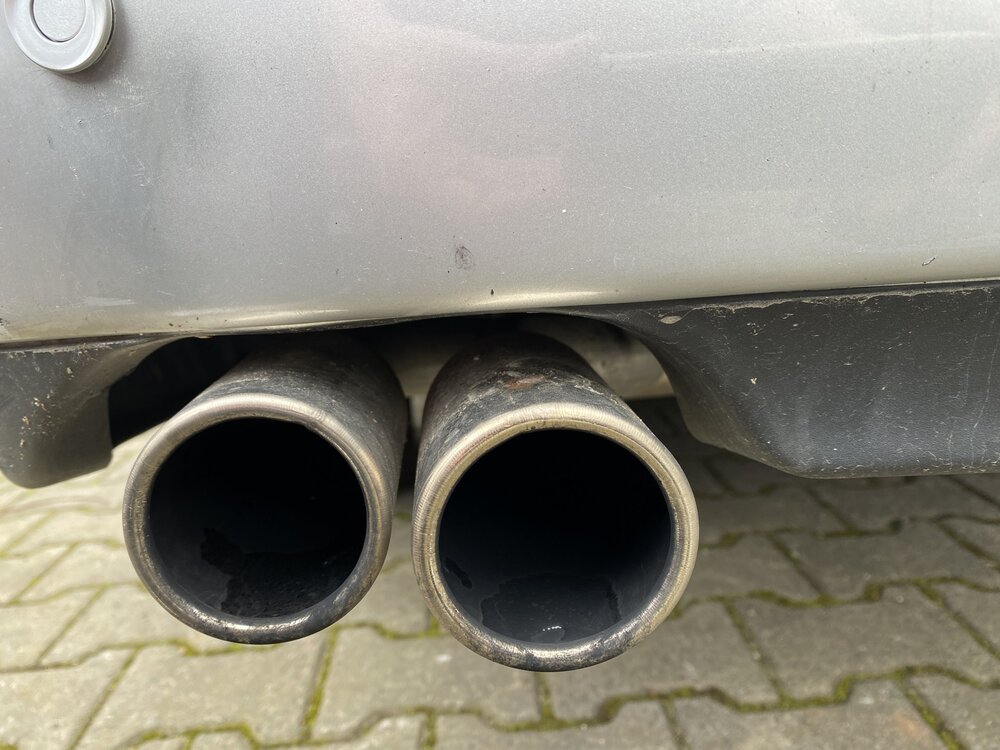

Bei dem jüngst übernommenen 9-5 SC bestand das Problem auch.
Der vorhanden (originale) Endtopf mit nach unten abknickendem Auslass war nach 10 Jahren durch. ORIO kann aktuell aber nur noch ein Modell mit geradem Auslass ohne Blende liefern. Das Problem: Der Auslass hatte bei mir am Ende einen Durchmesser von fetten 69 mm.
Ich habe lange gesucht, drei verschiedene Blenden bestellt. Zwei passten nicht (weil die versprochenen 70mm als max. Endrohrdurchmesser nicht erreicht wurden). Geworden ist es dann eine schraubbare Blende mit rundem Querschnitt und leichter Abschrägung passend für Audi TT. In den mir vorliegenden Prospekten für den 9-5 I gab es so eine runde Variante auch. Zusammen mit einer neuen Heckblende mit Ausschnitt sieht das sehr nett aus.
Auf jeden Fall sollte erst feststehen, welcher Endtopf montiert ist / wird und dann sollte die Blende passend bestellt werden.

Also, ich habe die hier "im Doppelpack" bestellt und behalten, weil sie nach langer Suche die m.E. beste Alternative boten.
Der Händler war übrigens sehr nett und kundenorientiert. Die anderen beiden Blenden, die knapper geschnitten waren, aber nicht passten, hat er ohne Probleme zurückgenommen, nach drei Tage hatte ich die Rückerstattung.
https://www.ebay.de/itm/Endrohr-Doppelrohr-Auspuffblende-80mm-abgeschrägt-AUDI-A1-A3-A4-A5-A6-TT-Q3-Q5/322340429418?ssPageName=STRK%3AMEBIDX%3AIT&_trksid=p2057872.m2749.l2649
Befestigt werden die Blenden durch zwei Inbusschrauben von unten. Diese standen zunächst noch etwas heraus. Nachdem ich sie innen etwas abgefeilt habe, passte es bündig. Das Endrohr musste auch etwas gekürzt und angeschrägt werden, sonst steht es zu weit raus.
Habe kein Bild davon zur Hand, aber es sieht nett aus.

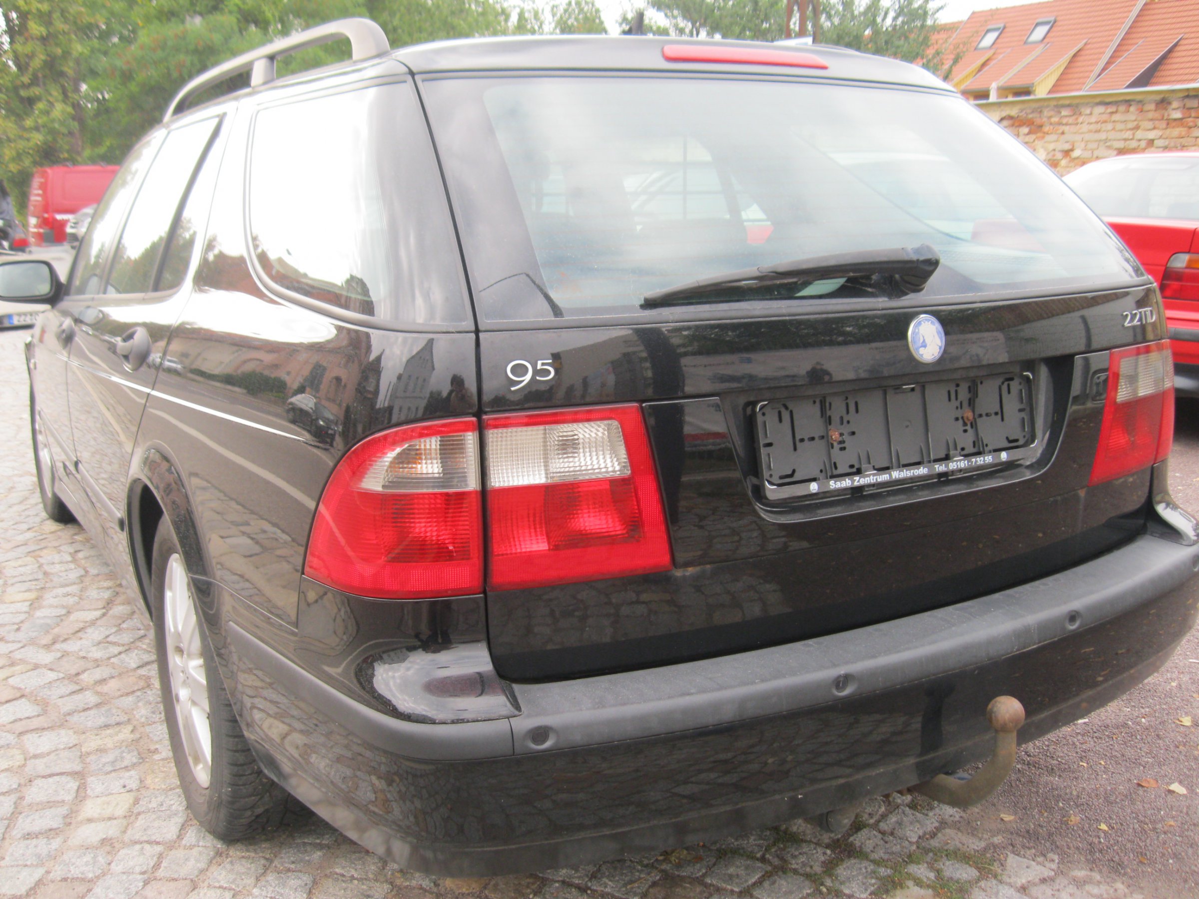

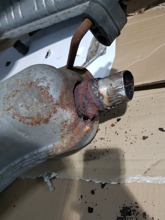

Hallo :) Bei meinem 9-5 Arc aus 03 ist ein Loch im Endtopf, zum Glück hinten, an der Naht zum Endrohr.
Kann man einen Endtopf von daparto nehmen, der für 9116 410 angezeigt wird? Mir erscheint das etwas gerade, aber evtl. Ist das Rohr tief genug? Ich habe keinen Ausschnitt für den Auspuff in der Stoßstange.
leider kann ich keine Vergleichsfotos finden und und wäre für einen Ratschlag dankbar! :)

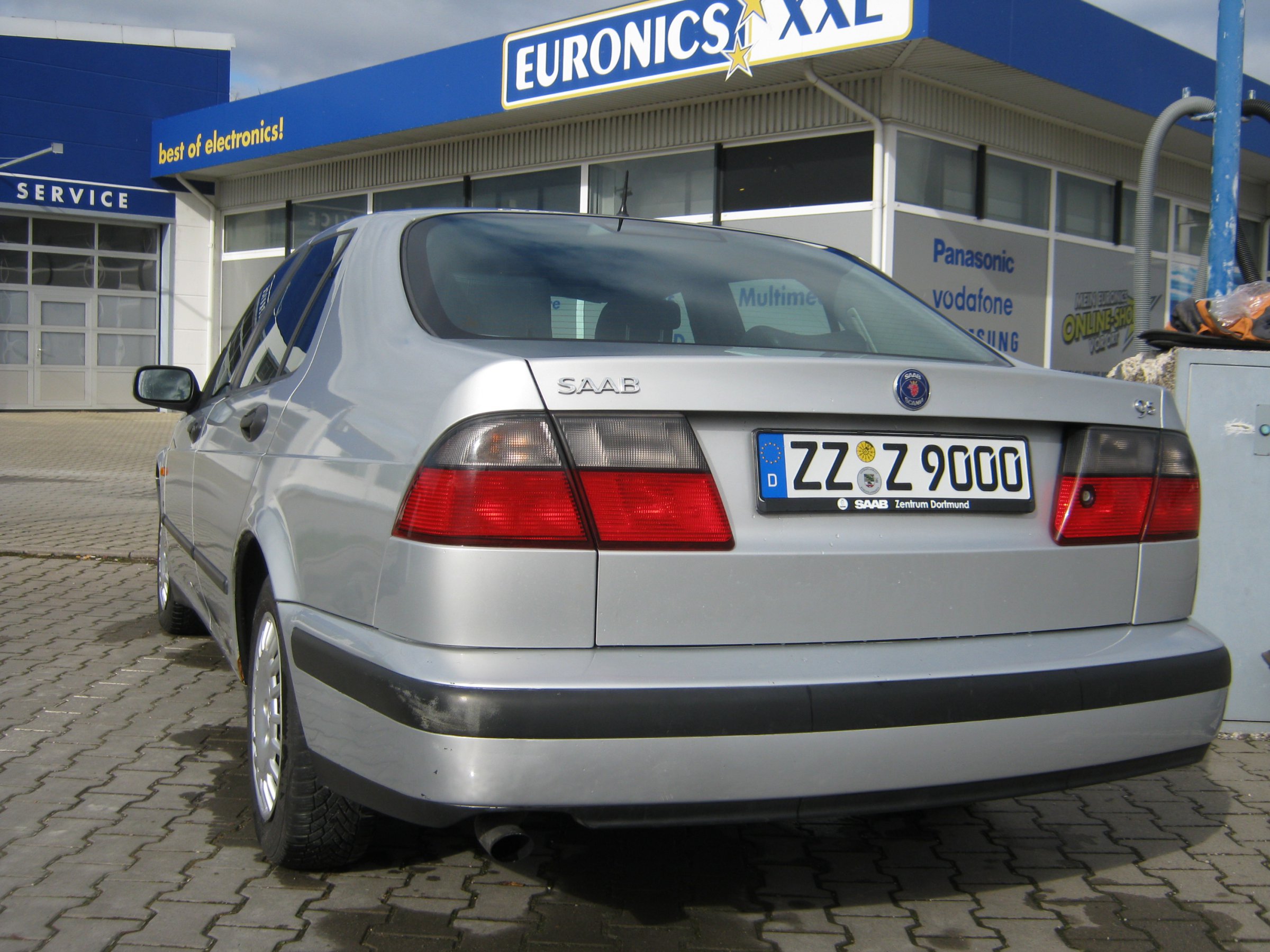

Du benötigst für Deinen 2003er Arc einen Auspuffendtopf mit nach unten gehendem Endrohr, so wie diesen hier:
https://www.daparto.de/Teilenummernsuche/Walker/23099?categoryId=696&kbaTypeId=18513
Die mit gerade hinausgehenden Endrohren passen an die Modelle der ersten Serie noch, die auch bei Versionen ohne die Sport-Endschürze den Ausschnitt in den Stoßstangen hatten, an den Facelift-Modellen ohne Stoßstangenausschnitt bei Nichtsportversionen dann aber nicht mehr. Das sieht dann weder aus noch passt's richtig.
Version alt mit Ausschnitt und geradem Endrohr:
Version Facelift für Nichtsportversionen: kein Stoßstangenausschnitt, nach unten abgehendes Endrohr notwendig.

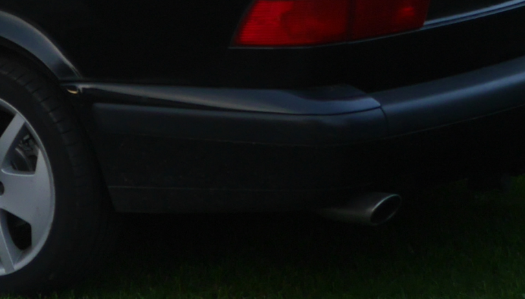

Das hier ist die Originalposition des Endtopfes mit abgesenktem/verstecktem Endrohr beim Facelift-9-5I (Sedan und Kombi nehmen sich da optisch an der Stelle nix Relevantes). Tiefer sollte es nicht sein, beim Danebenstehen in Normalaugenhöhe sieht man es auch nicht hinter der Stoßstange sitzen.

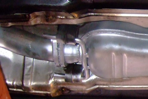

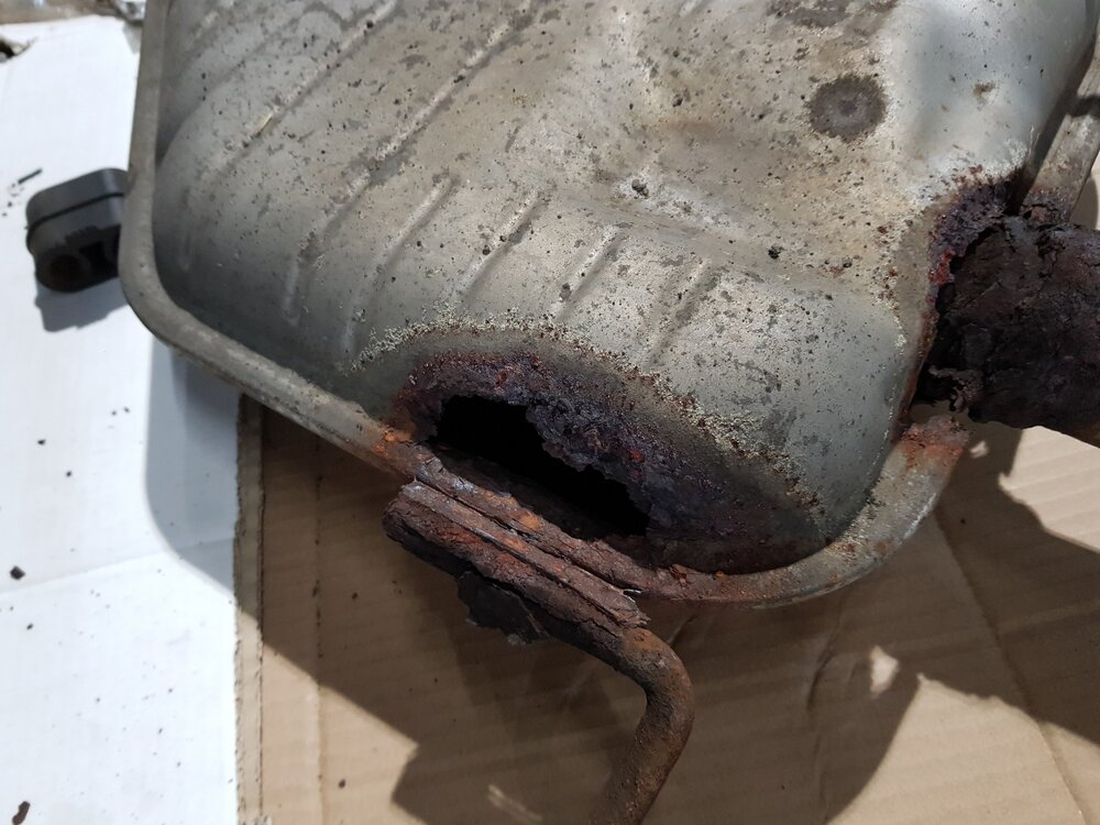

Heute war auf der Hebebühne, der Mittelschalldämpfer muss auch wg. Rost ausgetauscht werden.
Hier könnte ich beides zum Preis vom Esd bei daparto beatellen.
Was meint ihr?

Ich meine, dass nichts von dem Verlinkten bei dir passt.
Ich kann eine (vorläufige) Empfehlung für Polmo aussprechen: https://auspuff-geiz.com/?cat=c7062_00---2000---08---2005-br---2290ccm---185PS---136KW-br---Kat---KOMBI---2-3-T-TURBO-16V-00-2000-08-2005-br-2290ccm-185ps-136kw-br-kat-kombi-2-3-t-turbo-16v.html
Vorläufig deswegen, weil ich den ESD erst vor knapp einem Jahr verbaut habe und daher noch nix zur Haltbarkeit sagen kann. Hinsichtlich der Passform ghab es aber nix zu meckern und auch die Verarbeitung ist für den aufgerufenen Preis mehr als ok.

Du meinst die Verbindung zum Flexrohr?
Die müssten dran sein...
Wenn nicht, hat da mal jemand gebastelt - dann musst du das nun auch, oder ein neues Flexrohr dazu bestellen...
