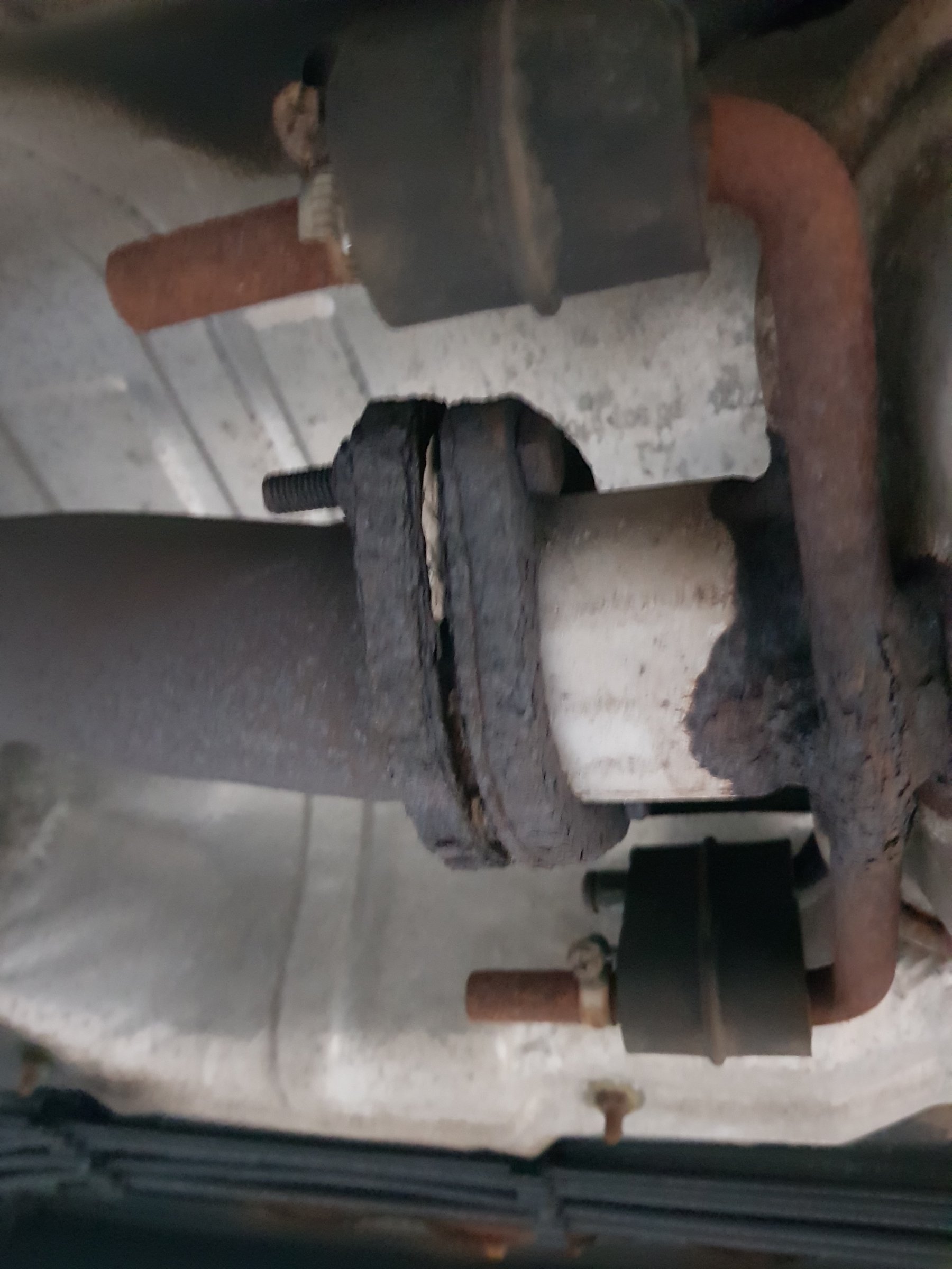

Hallo [mention=1846]Sven[/mention] und [mention=6662]Altblechfahrer[/mention], bitte gebt mit einen Tipp, wo ich die Dichtung vom Flansch zum MSD her bekomme. Diese war bei der Polmo-Bestellung nicht dabei.
Wo hab ihr die Dichtung gekauft?
Danke für eure Hilfe!
Zwischen die Flansche kommt keine Dichtung. Das wird auch so dicht. Ggfs. eine geringe Menge Auspuffmontagepaste verwenden.
Bei mir sieht das so aus, deshalb dachte ich, da muss was dazwischen...
Bitte werft einen Blick auf das Foto
Ja, nö normal so. Zerlegen, mit der Drahtbürste säubern und mit den neuen Teilen wieder zusammen bauen. Abdichtung erfolgt über den Konus nicht über die Fläche des Flansches.
So, gestern Montiert, heute beim Kaltstart kam Kondenswasser aus der Verbindung zum Flexrohr und der Klemme beim geteilten Rohr vom MSD.
Hilft da einfach fester zu ziehen, oder sollte ich an die Stellen Auspuffmontagepaste nehmen?
Der ESD war dann doch schon sehr fällig...

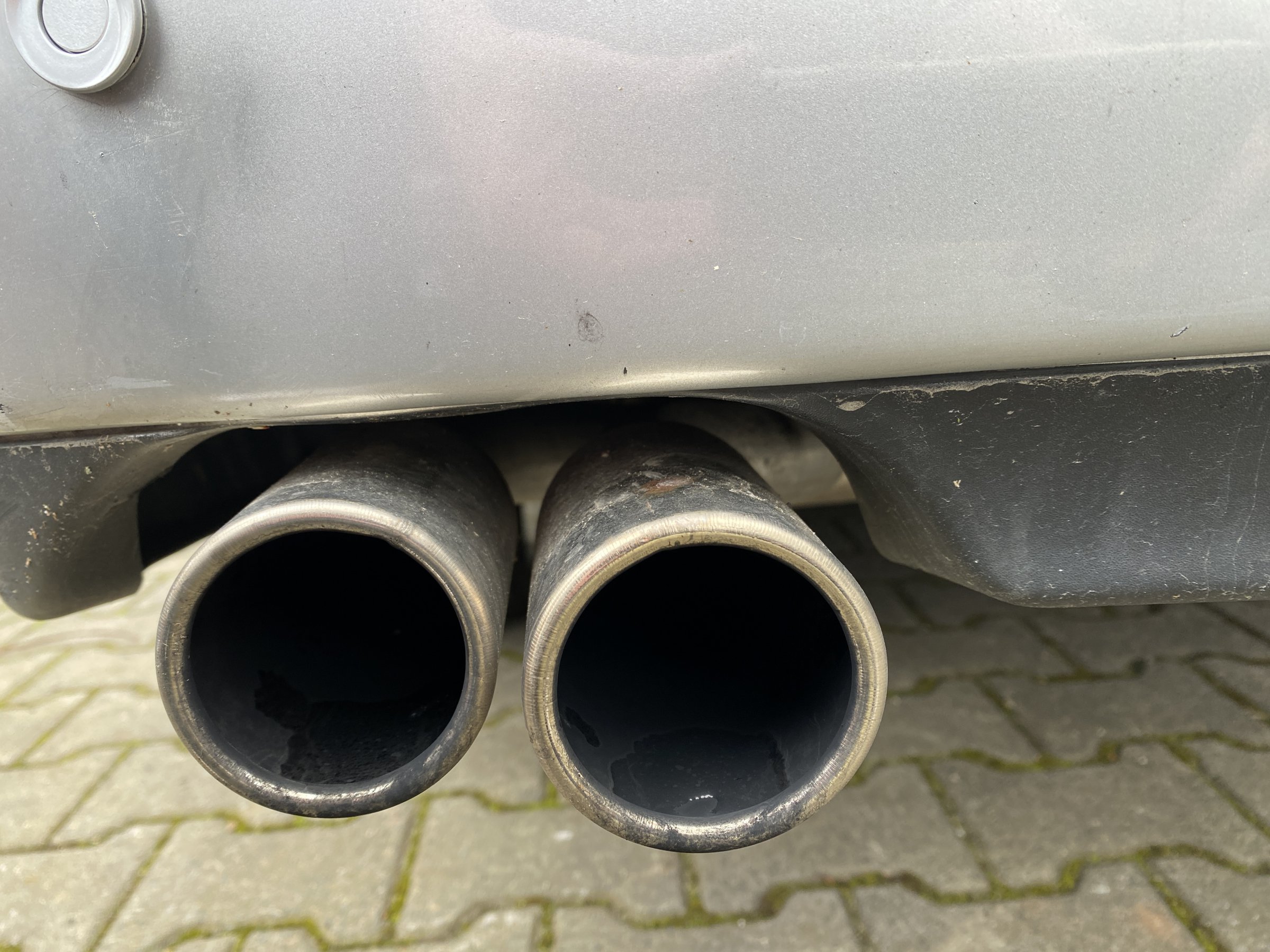

Foto vom 9-5=4 mit 6-Zylinder-Endrohr wäre noch schön...
Statement: "Und das Doppelrohr passt erst recht nicht...ohne Anpassung der Heckschürze. :biggrin:"
So schaut's bei mir aus. Die Behauptung, dass Anpassungen notwendig sind, trifft zumindest bei meinem 2.3-er nicht zu.
Darum bekommt die Heckschürze auch Blasen, weil die Rohre zu nah liegen???...oder woran liegt es sonst???
Schon komisch daß das EPC nur eine Teilenummer für die Heckstoßstange angibt, egal ob 4 oder 6 Zylinder...
Hm, das unterscheidet sich aber doch nur in der Lippe unten dran, oder? Stoßfängerhülle war doch für die alte gleich.
Mein EPC geht nur bis 2003, aber ich finde je Baujahr nur Unterschiede je nach Ausstattung. Nie nach 4 oder 6 Zylinder. Und auf dem Foto sieht das auch sehr passend aus. Aber der Kater hat da vielleicht wieder mehr gesehen als wir.
Dann guckt euch doch mal das Foto ganz genau an...eventuell auch mal vergrößern.
Dann werdet ihr auch sehen, was ich sehe. :smile:
