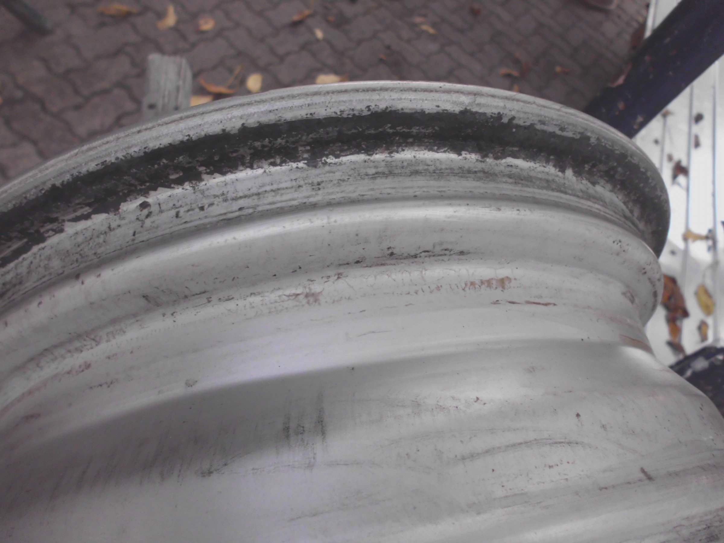

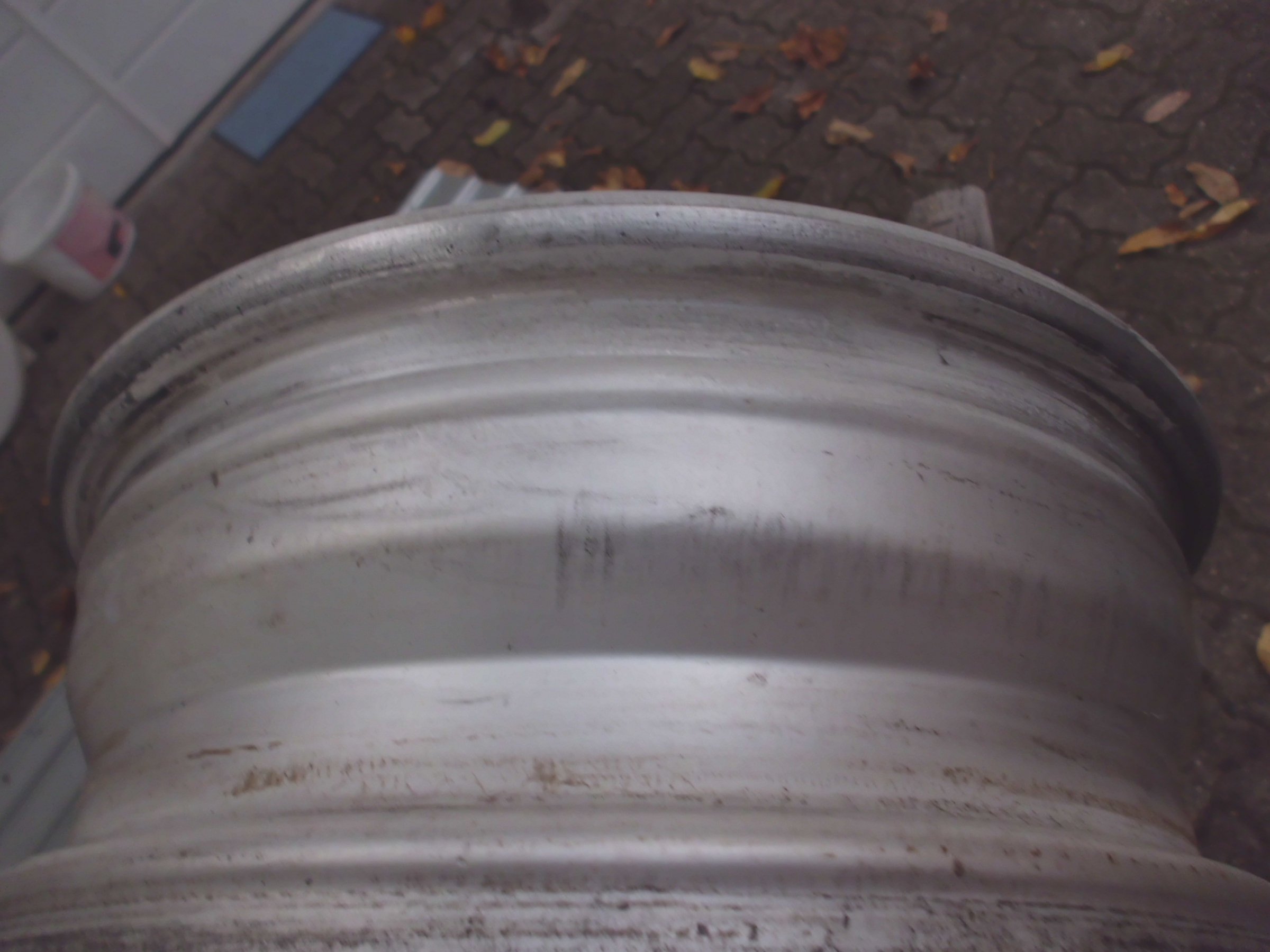

So, Auflösung. Der Grund meines schleichenden Platten wurde heuer beim Besuch einer Reifenbude geklärt.
Ich habe folgende Bilder gemacht. Ursache war Gummieschmodder der letzen30 Jahre im Hump. Für den Reifenmann war das schnell klar.
Hier gereinigt, untendrunter vorher.
Danke. Wichtig bleibt doch der Hinweis: Entweder Korrosion oder Gummischmodder führen zu Luftverlust.
Das ist doch ein wichtiger Hinweis für Suchende.
Die Fotos zeigen doch deutlich Spuren am Hump.
Auch ein neuer Reifen wird da undicht, wenn der Hump nicht glatt geschliffen wird. Und ein bißchen Lack wirkt da auch Wunder...nicht nur ausen an der Felge, ::smile::
Hab ich so extrem noch nie gesehen.:eek:
Gibt es eine Erklärung was dazu führt und ob man was dagegen machen kann ... vorbeugend?
Hab ich auch grade gedacht. Normal fährt man in die Reifenbude und hat danach neue Pellen drauf.
Von innen sieht man die kaum, ...
Außer jetzt, als ich Reifen von den Incas auf die 9000er Felgen tauschen lassen habe und die leeren Felgen mit Heim genommen habe.

Zuhause selber reinigen, geht trotzdem besser mit einer Drahtbürste und ein bißchen Lack.
Manuell oder als Bürste an der Bohrmaschine...ist dabei egal.
Der Wulst muß sauber und glatt sein, damit ein Reifen dort hält und auch dicht ist.
Der schwarze Schmodder am Rand/Felgenhorn ist eher nebensächlich!!!
