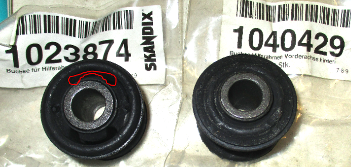

Beim Kauf musst du aufpassen, es gibt für die mittleren Buchsen baujahrabhängig unterschiedliche Ausführungen - s.a. den Hinweis bei Skandix zu den PU-Buchsen.

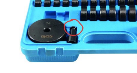

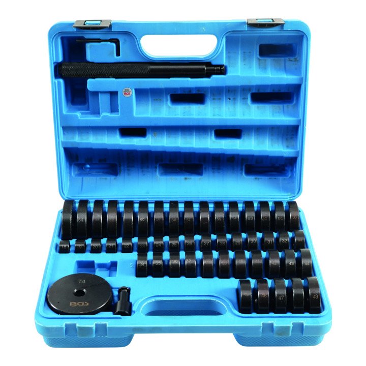

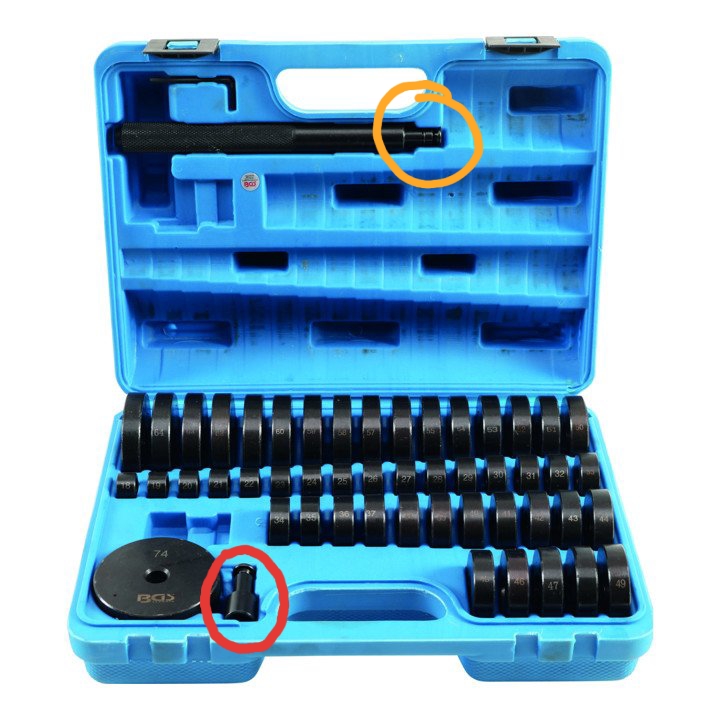

Werde dort aber die originalen Buchsen einpressen. Einen passenden Presswerkzeugsatz habe ich schon gefunden. Aber erst muss der Motor wieder rein bzw. die Rechnung vom Motorbauer steht noch offen :-)

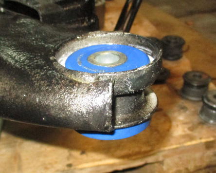

Ich kann die PU-Buchsen nicht mehr empfehlen. Zumindest die Ausführung mit der Stahlhülse und der dünnen Scheibe ist schlecht gemacht. Es gibt auch keine andere Ausführung.
Sowohl Powerflex als auch die Sätze von Skandix, Schwedenteile etc. sind quasi baugleich. Skandix und Schwedenteile sind wohl von ProParts.

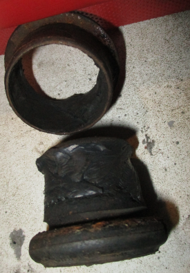

Habe kürzlich den Hilfsrahmen erneut lösen müssen. Dabei zeigte sich, dass trotz großzügig eingefetteter Stahlhülse diese schon stark angerostet war, nach etwas mehr als einem Jahr im Einsatz.
Das größte Problem sehe ich aber darin, dass die Scheibe viel zu dünn ist. Die Hülse hat die Scheibe verformt. Da die Bohrung am Unterboden, wo die Scheibe aufliegt, größer ist als der Außendurchmesser der Stahlhülse ist das auch kein Wunder. An der Auflagefläche am Unterboden hatte sich die Hülse mit der Scheibe schon leicht reingedrückt.

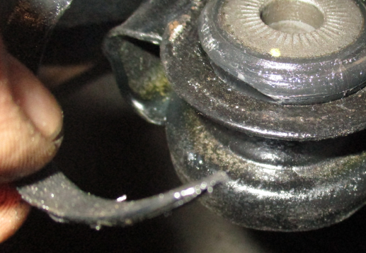

Von den ersten 6 war an 4 am Gummiwulst ein Stück abgeschert, von der Nachlieferung hab ich auch nur 2 heil reingekriegt - bei den hinteren keine Chance...

Beim zweiten Versuch habe ich extra den Rahmen umgedreht, um das unter optischer Kontrolle machen zu können - vorne ging das auch, aber hinten, wo die Buchse tief versenkt angesetzt wird, ohne Erfolg.
Hm, ich mache sowas immer mit Spüli. Damit gab es nie Probleme. Habe aber so einen 9-5 noch nie in den Fingern gehabt. Ggf. kann es nötig sein und helfen, die Kante der Bohrung, wo die Buchse eingepresst wird, etwas zu entgraten und abzurunden. Wenn die Kante dort recht scharf ist, kann das die Situation im wahrsten Sinne des Wortes entschärfen. ;-)
Auch das Blech an der Kante ist dort schon von Natur aus schön rund - die überstehende Lippe ist einfach zu breit, und obwohl dahinter eine kleine Furche ist, reicht das trotz Warmmachen der Buchse (ok, war vielleicht noch nicht genug, aber mehr als handwarm hab ich mich bei dem Gummi nicht getraut) einfach nicht, dass sich der Wulst da reinlegt.

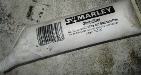

Gleitmittel aus dem Sanitärbereich, z.B. um Abflussrohre zusammen zu stecken. Gibts in jedem Baumarkt und ist quasi essbar. Also keine aggressiven Säuren oder Laugen.

[mention=800]patapaya[/mention] denk bitte bei der Montage daran bei den PU-Buchsen die U-Scheibe zwischen Karosserie und Buchse zu legen.
Bearbeitet von storchhund

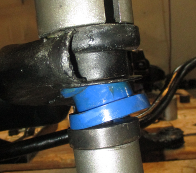

Das zweitletzte Foto in # 49 zeigt ja daß es ratsam ist, die Buchse so genau wie möglich über der Öffnung zu zentrieren. Dann flutscht das problemlos rein. Ich hatte die PU Buchsen bei eingebautem Hilfsrahmen eingebaut, - dessen Schrauben soweit herausgeschraubt, daß die Buchse so gerade eben zw. Karosserie und Hr geschoben werden kann (evtl. Montiereisen) , und - wenn ich recht erinnere den Hr mit einem Wagenheber an der jeweiligen Stelle hochgedrückt. Und, um die Fahrwerksgeometrie nicht zu vermuksen, sind an etlichen Stellen Positionsmarkierungen gesetzt worden. Dazu und anderswo setze ich gerne Nagellack ein, ist billig, ruckzuck trocken, und hält fast überall. Entgratet habe ich nicht.
Die dicken Metallscheiben hatte ich unter die Buchse getan, also zum Schraubenkopf, offenbar ist das falsch - wie an anderer Stelle im Frum besprochen - hier muss ich mal nachprüfen, ob dadurch im laufe der Jahre ein Schaden entstanden ist.

Danke für die Hinweise, aber auch wenn es abenteuerlich und grobmechanisch aussieht, bin ich überzeugt, dass sich die PU-Buchsen nicht anders einsetzen lassen und dass es praktisch kaum möglich sein dürfte, den Kragen symmetrisch durch das Loch ziehen zu wollen, aber es funktioniert, wenn die Metallhülsen herausgenommen sind, im Gegensatz zu den originalen Gummibuchsen, eben trotzdem leicht und v.a. ohne jede Beschädigung und auf Anhieb.

:biggrin: Ehrlich, zumindest hab ich immer wieder überlegt und kontrolliert, ob es wirklich die richtigen Buchsen sind! Und ich habe die Innenseiten der Löcher auch bewußt nur sehr sparsam lackiert. Die Metallhülse der Buchse passt perfekt ins Loch - es ist nur der Gummiwulst, der bei der montierten Buchse zwischen Hilfsrahmen und Karosserie zu liegen kommt und der vor der Metallhülse durch das Loch geschoben werden muss. Der ist so dick und will ums Verrecken nicht ins Loch, obwohl es da *keine* scharfe Kante am Hilfsrahmen gibt - der ist an der Stelle schön gerundet.
Wenn der Rand erstmal abgetrennt ist, lässt sich die Buchse ganz spielend bis zum Anschlag einziehen :redface:. Die scharfe Kante stellt die äußere Metallhülse der Buchse dar, und je gerader man die Buchse versucht einzuziehen, um so mehr schneidet sie dann wie ein Locheisen von der Buchse ab, und da kann man IMHO nichts entgraten oder entschärfen.
Deswegen habe ich auch versucht, die Buchse mit dem Wulst auf einer Seite zunächst schräg einzuführen und dann den Wulst auf der anderen Seite hineinzudrücken/-hebeln, aber auch das ist mir nicht gelungen, ohne dass wenigstens eine kleine Sichel vom Wulst verlorenging. Und da bin ich ja Perfektionist genug, um das nicht so zu lassen, auch wenn ich davon ausgehe, dass das funktionell wahrscheinlich gar keinen (großen) Einfluss haben dürfte. :rolleyes:

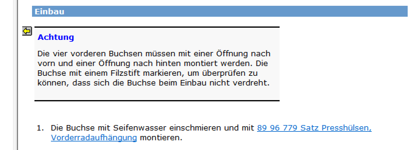

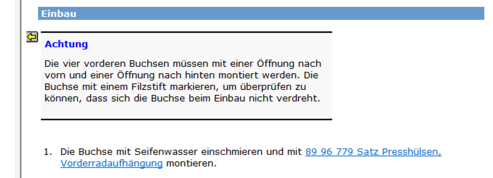

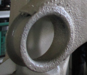

-?- Öffnung? Ich hätte da eine Art Schlitz vor Augen, auf Deinen Bildern sieht man aber nix dergleichen. Das im WIS gezeigte Spezialwerkzeug presst die Buchsen jedenfalls absolut senkrecht ein.
EDIT: grad noch mal nachgelesen, letztlich gehts ja noch um die hinteren. Aber auch vorn hast Du Probleme gehabt, oder? Sind da jetzt alle original oder auch PU?
Der Schlitz ist auf der anderen Seite, hängt aber auch vom Baujahr und der Position ab. Manche haben Schlitze, andere wieder nicht.
2002-2005 hinten Schlitze, haben sie davor und danach nicht gehabt. Mag bessere Entkopplung bieten, führte aber zu zu schnellem Verschleiß, daher sind die 2002-2005 hinten besonders schnell ausgeleiert.

Theoretisch funktioniert das senkrechte Einpressen, praktisch eben nicht immer.
Wenn der Gummiwulst nicht in die Bohrung flutscht, wird er eben durch die nachfolgende Buchse abgeschert. Bei den tieferen Buchsen ist die Möglichkeit zum Reinwackeln eingeschränkt, da man schlicht nicht soviel wackeln kann.

Hier sind die Öffnungen in den vorderen und mittleren Buchsen ganz gut erkennbar, beide von unten fotografiert:

Das ist genau das richtige Zeug. Greift Gummi nicht an.

Je nach Baujahr, ich meine, ab 2002, sind in Mitte auch ganz andere Buchsen drin, die haben dann nämlich eine Kunststoffhülse, die sich beim Einpressen zusammendrückt. Da passen definitiv auch keine Buchsen von vorne oder hinten.
