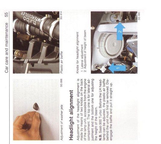

Ich habe einen neuen Schweinwerfer gekauft, den Hella aus der Bucht. Wollte den heute einbauen, jetzt steht im Haynes das der Scheinwerfer sich verstellen kann und nur mit Spezielwerkzeug justiert werden kann. Meiner hat keine elektrische Höhenverstellung, kann ich den wechseln ohne Gefahr zu laufen das bei der HU-Nachprüfung eine falsche Einstellung bemängelt wird?

Selbstverständlich muss der Scheinwerfer nach Einbau korrekt eingestellt werden

Wird dafür "Spezielwerkzeug" benötigt wie es im Haynes steht? An anderer Stelle ist lediglich von zwei Einstellschrauben die Rede.
Hier findest du eine Anleitung, wenn du die Scheinwerfer selbst einstellen willst:
www.hella.com/techworld/de/technik/beleuchtung/scheinwerfer-einstellen-835/#

Das ist wenig hilfreich, weil im Ersatzscheinwerfer die Einstellelemente fehlen dürften.
Wieso sollten die fehlen?
Ich habe letztes Jahr einen Hella gekauft, da waren die Einstellschrauben alle
dran.

Einbau war viel einfacher als gedacht, die untere Schraube ist zwar etwas mühselig aber es geht auch gut ohne die Stoßstange abzunehmen. Fürs Einstellen zum Freundlichen aber der meinte das wäre schon genau eingestellt. Anfängerglück :tongue:
Bei der HU Nachuntersuchung hat dann heute auch alles geklappt.
