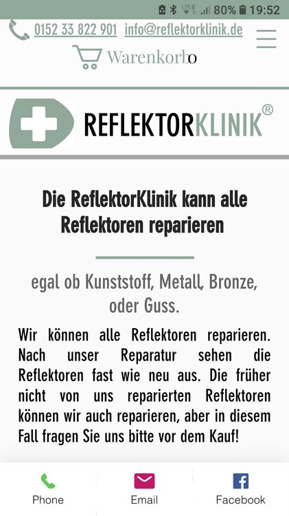

Auch die Multifocus können verspiegelt werden, meine kommen in der Winterpause dran:smile:Screenshot_20200828-195206_SamsungInternet.thumb.jpg.b631abd04accede9631f7c406467be30.jpg

Die ReflektorKlinik: "Nach unser (richtig: unserer) Reparatur sehen die Reflektoren fast wie neu aus." Was ist "fast wie neu"? Also nicht "wie neu"? Hands off!
