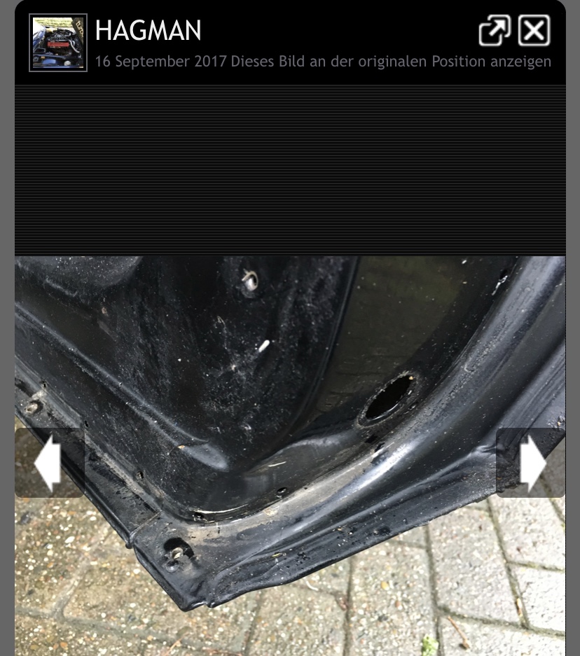

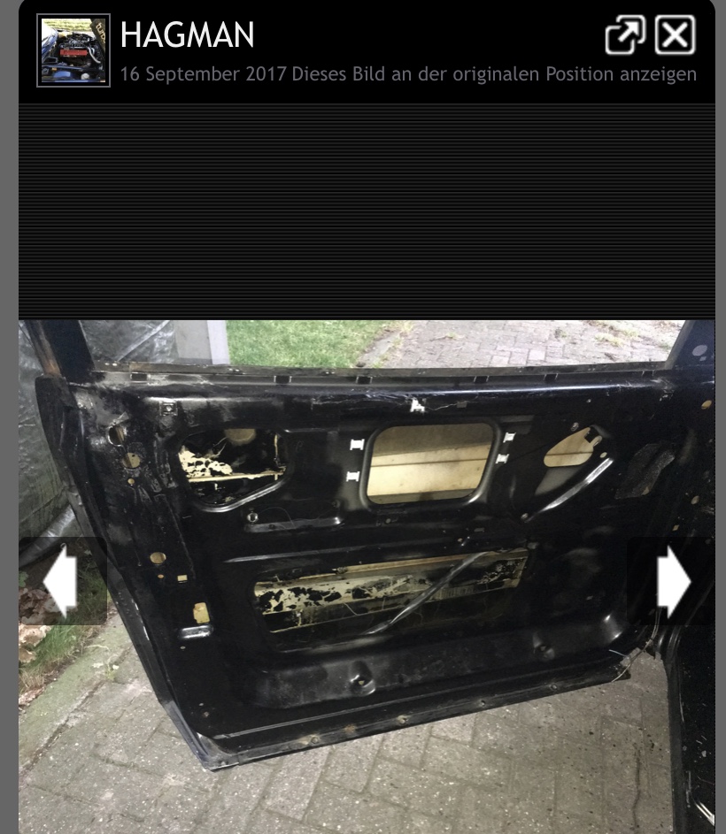

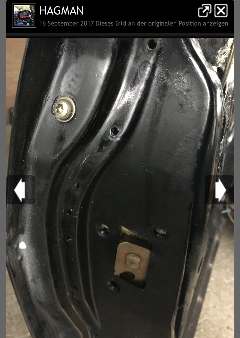

Du solltest bei so viel Aufwand und Kosten die Halte-Stöpsel der Gummileisten entfernen. Dann kann der Lackierer gut Schleifen. Wenn man die Gummis vorsichtig links-rechts von diesen kleinen Plastikhaken abzieht geht das Gummi nicht kaputt. Wenn es kaputt ist, hole Dir gebrauchten Ersatz wie alle es empfehlen. Wenn Du gute neue Gummis findest die die Biegung mitmachen - spitze - dann lass uns wissen wo Du sie gekauft hast. Die alten Gummis lassen oft eine Menge Luft vorbei .... Windgeräusche ...

Zuerst das Gummiprofil vorsichtig von den Haltepins und die Pins anschliessend aus den Löchern hebeln.
Dazu einet sich eine Gabel oder eine kleine Spitzzange. Die meisten der Pins lassen sich retten, den Rest musst Du Dir neu besorgen .
Die oberen Abschlüsse sind beim CV zudem mit angeschraubten Endstücken (Gummiformteile) versehen, aber das ist selbsterklärend.
