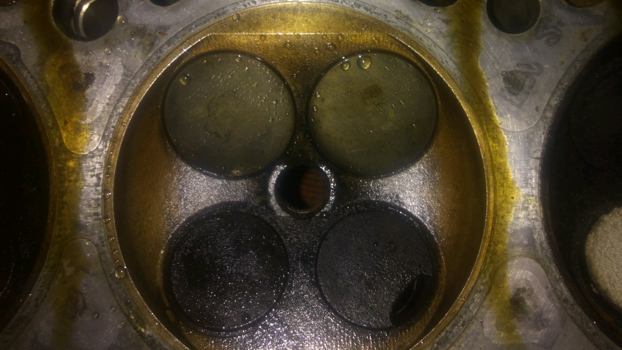

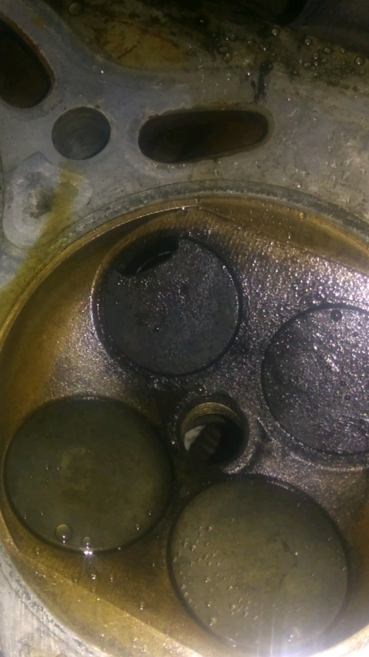

loch.thumb.png.49a4da21d2dc231436d8c74de0435092.png Leider habe ich beim Abnehmen des Kopfes die Schiene des Kettenspanners abgebrochen...
Also ich glaub ja, das eine einlassventil gehört nicht so....
Spassig das der nicht zurück gepatscht hat.
Das liegt wohl an der Perspektive.
Dasselbe in Grün.
Grüße Ludwig
Neee, das sind die modernen Transparenten Einlaßventile, das ist nur bisserl dreckich

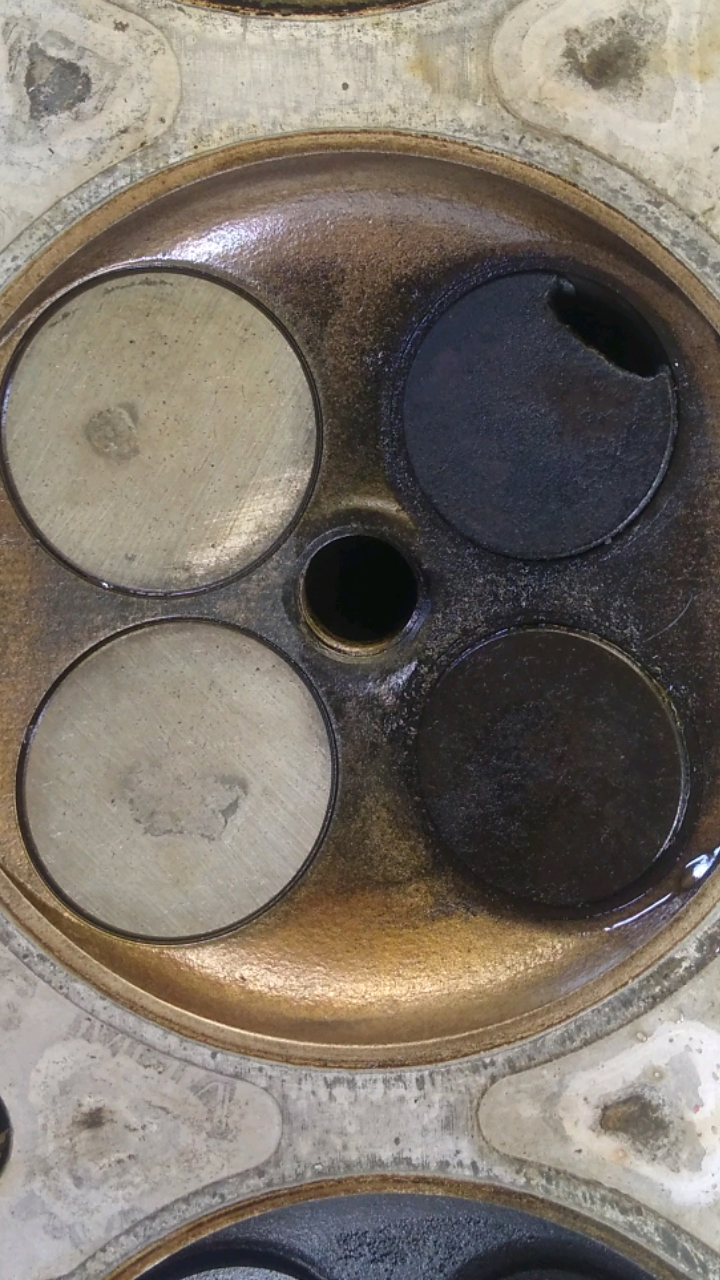

Ihr Spötter, hier noch ein Foto mit Tageslicht.
Patapaya: die anderen kannst Du ja als Datenmüll löschen. Die anderen Zylinder sind so verrußt, dass ich sie hier nicht zeigen kann. Hat die Schraube an der Riemenscheibe eigentlich ein Linksgewinde?
Gruß L
OK, mal ernsthaft: wo kam der oel Verbrauch her und warum hat der nicht ganz fürchterlich gepatscht?
Beim komprimieren den ansaugenden zyl. Damit gefüttert?
Kolben I. O.? Nix Dellen? Zyl. Ohne riefen?
Einfach verdaut und im Kat abgelegt?
Das Loch ist ja in einem Auslassventil und die Einlassventile sind soweit in Ordnung.
Das Auto haben wir erst seit März, der Ölverbrauch war am Anfang noch schlimmer, und nachdem ein anderer Lader eingebaut wurde, wurde es etwas besser (ca. 2l / 1000km). Riefen / Dellen gibt es nicht, eine kleine Kante ist oben im Zylinder zu spüren.
Ob der Löwenanteil an den Ringen oder an den Ventilschäften durchkommt, kann ich nicht beurteilen. Auffällig ist, dass der Brennraum von dem Zylinder mit dem kaputten Ventil wesentlich besser als die anderen aussieht. Möglicherweise ist der aber auf den letzten Kilometern mit dem Loch gespült worden.
Das Stück wird dem Tauschlader nicht geschmeckt haben.
Lieber Rhani, der Lader kommt vorm Kat.
Da der Einlass OK, patscht da nix, gibt halt Zündungen in der AGA Anlage.

Auslassventil: Wenn Ludwig das sagt, der steht ja davor, ich hätte den DM des Ventils kleiner als von den anderen 2 geschätzt, das und die Ölkohle haben für mich auf ein Einlassventil hingedeutet.
[mention=9923]Ludwig[/mention]: Kann die Kerbe evtl. nen Ring einklemmen?
Wie gehts dem Lader?
Die Außlassventile sind ja immer kleiner.
Das Bruchstück passt wohl kaum zwischen
Kolben und Zylinder. Und der Lader: keine Ahnung, auf den 40km nach dem Desaster ist mir mal nichts aufgfallen, bin natürlich piano gefahren. Sorgen macht mir eher das Wechseln der Gleitschiene.

Und das Stück des Auslassventil solltest du mal im Turbolader suchen
Das fehlende Stück ist verbrannt und nicht in einem Stück heraus gebrochen.
Da findest du nichts mehr von, ausser vielleicht winzige Partikel auf dem Flügelrad vom Lader.
Solche Ventil Schäden kenn ich zur Genüge.
