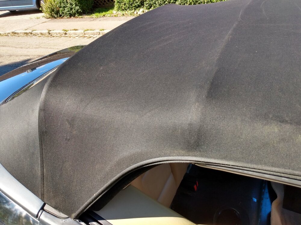

Gibt es einen Vorschlag die "Muldenbildung" bei, sagen wir mal nur "Feuchtigkeit" (Nebel reicht, es muss nicht mal regnen und das Verdeck hängt durch..) zu beheben?
Mein Verdeck ist das erste auf dem Auto (Bj.2002) gepflegt und hat fast keine Scheuerstellen und mit dem IMPREGNO behandelt.... und hängt eben durch :frown:.

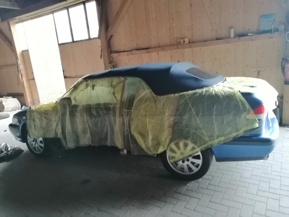

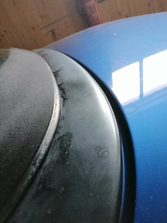

Moin. Hab gestern mein Cabriodach imprägniert. Trotz sorgfältigem Abdecken wurde vieles eingesaut. Konnte alles wegpolieren. Leider ist auch Imprägniermittel auf den Kunststoffverdeckdeckel gekommen. Konnte ich nicht wegpolieren. Weiß jemand wie ich dies wegbekomme? SuFu und Google haben nix brauchbares geliefert.
Danke!
Mal mit einem Kunststoff-Pflege-Produkt probiert?
Vielleicht mit Silikonentferner
