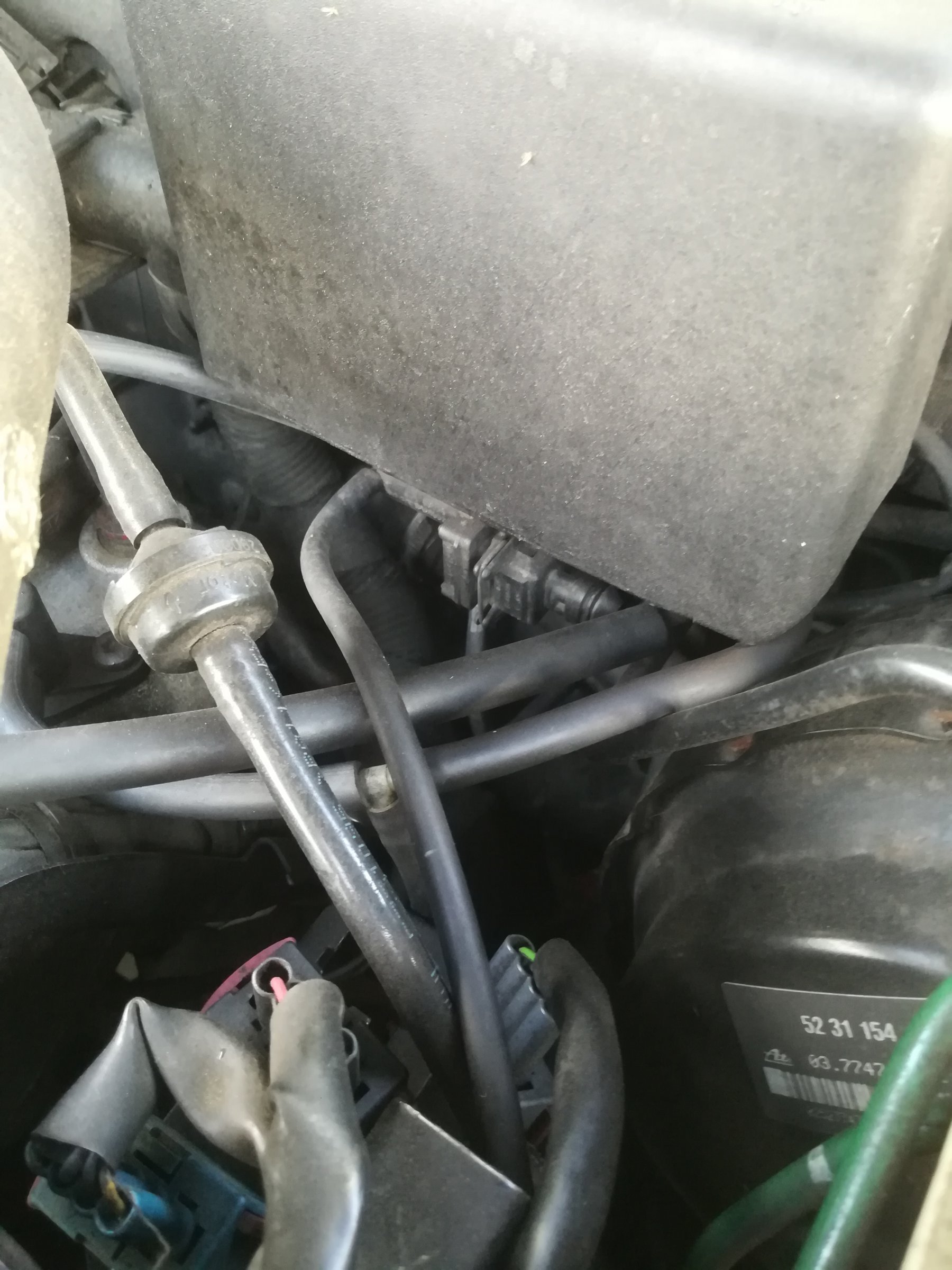

Am Schlauch entlang vom Bypassventil kommend kannst du es nicht verfehlen... Es sei denn der Schlauch ist abgerutscht:biggrin:
Dann sag Bescheid, ich mach dir ein Foto...

[mention=1846]Sven[/mention]
Das Foto würde ich trotzdem gerne nehmen :top:
Magnetventil sitzt unterhalb der schwarzen Abdeckung...
Dein loser Schlauch entspricht meiner "Wurfleitung"
Wie locker sitzt der Schlauch?
Sieht zumindest auf dem Foto schon ziemlich alt aus. Da würde ich an deiner Stelle jetzt einmal Nägel mit Köpfen machen alle derartigen Unterdruckschläuche und gegen Silikon-Unterdruckschlauch (Innendurchmesser 4mm) tauschen. Gibt es z.B. von Samco (in schwarz, blau, rot...) günstig als Meterware.
Vielen Dank :top: :hello:
Ich denke, der ist noch original aus 2003. So fühlte er sich auch an :biggrin:
Ich werde mir mal ein paar Meter kaufen und den austauschen.
Mich wundert nur, dass der gar keine Schelle hat. :confused:
