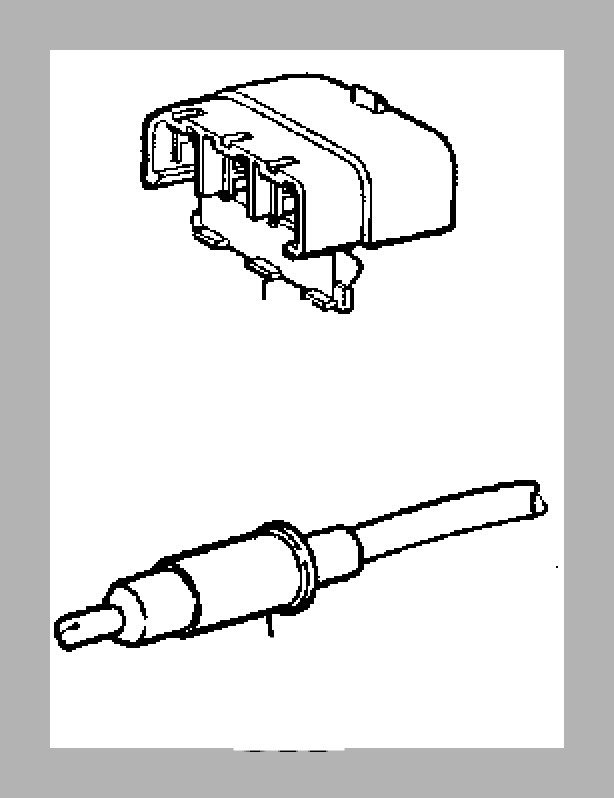

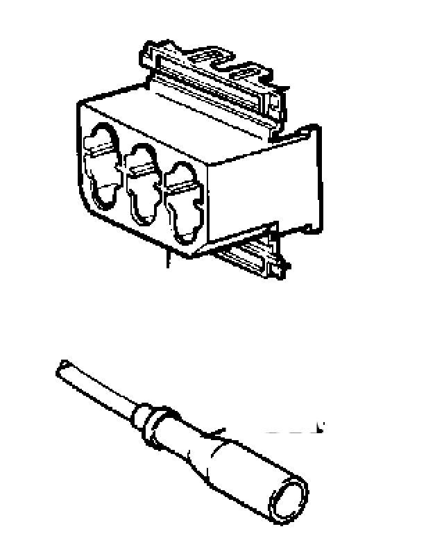

beim Ausbau der Türen hat man ja das Problem die Kabel durch die Löcher in der A-Säule und der Tür zu bekommen.
Man kann die Steckverbinder öffnen, aber wie? (ich meine nicht trennen!)
Mit dem Schraubenzieher mach ich alles kaputt...
Lassen sich seitlich aufklappen.
Screenshot2020-10-07at10_40_38.thumb.png.d481516609ca7a4238916cc379878de9.png Screenshot2020-10-07at10_48_22.thumb.png.f7f1f2ab04da4f5cfd0dcef9ceee83a3.png
...und vorher die Belegung aufschreiben...:cool:
Danke,
ja, ich mach immer Bilder dazu.
Also doch mit "Schraubenziehergewalt", na mal sehen was heil bleibt.
Keine Gewalt. Geht ganz einfach, ohne Zerstörung.
Ich mache die mittlerweile mit einem Haken auf, der beim Lötbesteck dabei war.
Da kommt man sehr gut in den Schlitz rein und kann den Verschluss einfach aufhebeln.
