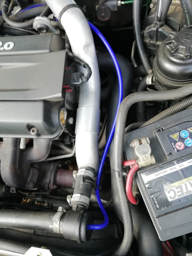

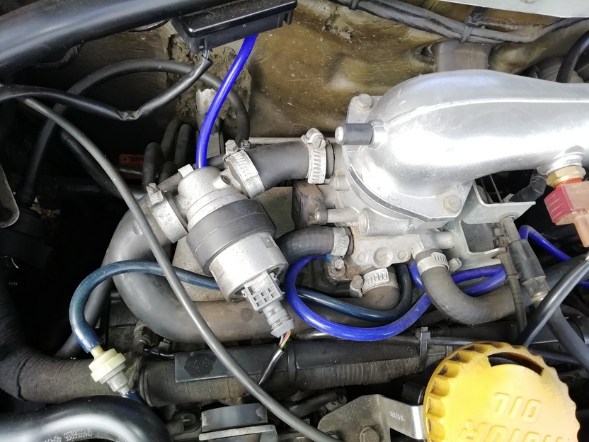

Wurde hier schon mehrfach genannt:
Tausche zuerst die Unterdruckschläuche aus!!
Und damit meine ich hauptsächlich diese 4-mm-Schläuche, die sich da im Motorraum durch die Gegend schlängeln, da sind die Originale oft porös und das sieht man gar nicht.
Kostet nicht viel und ist sehr oft das Problem. Das weiß ich aus eigener Erfahrung. Zuerst anderes T5 gekauft und eingebaut, war um nichts besser, dann nach Empfehlungen hier im Forum alle Unterdruckschläuche gegen Silikonschläuche ausgetauscht, seitdem habe ich beim Beschleunigen dieses Mona-Lisa-Grinsen im Gesicht, das man nur noch chirugisch wegbekommt.

Ein defektes APC macht meist ne Art wellenförmigen Ladedruckverlauf und poröse Unterdruckschläuche hätten auch davor schon auffallen müssen durch unruhigen Leerlauf etc. Zumal die für den Ladedruck "verantwortlichen" 3 Schläuche schon aus hochwertigerem Material sind als die kleinen 4mm Unterdruckschläuche von der Drosselklappe ausgehend (die man aber trotzdem prüfen und ersetzen sollte).
Dass Hirsch damals schon auf T7 APCs umgestellt hat bezweifle ich. Das könnte man aber herausfinden, indem man die ECU öffnet.
J....und poröse Unterdruckschläuche hätten auch davor schon auffallen müssen durch unruhigen Leerlauf etc. ....
Wohl nicht immer. Bei meinem 902 CV mit 204L-Motor kam auch zu Beginn nur der GLD. Leerlauf war ruhig und in Ordnung. Wie schon in #17 geschrieben lag das Problem definitiv an den dünnen Schläuchskes, die ich dann gegen Silikons getauscht habe. Anbei mal ein Bild der neuen. Geringer €-Einsatz, große Wirkung.
IMG_20201019_122118.thumb.jpg.94b083e63971e6fa607f71c7f9289a88.jpg IMG_20201019_122128.jpg.9923a40244d3259b99afff58702f110c.jpg
Ja okay, du hast Recht. Ich hatte den Schlauch zum MAP-Sensor vergessen :ciao:
