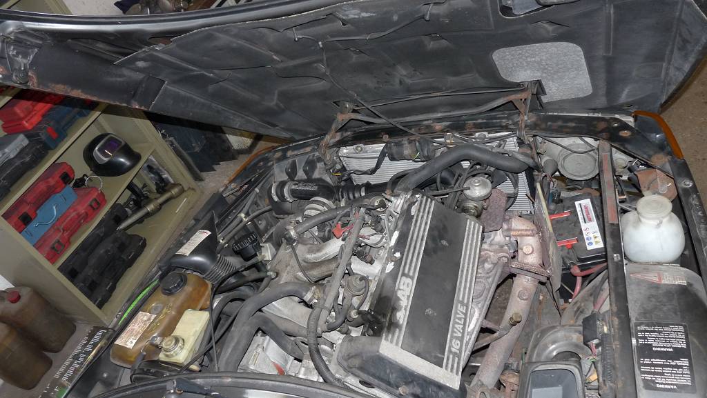

ich habe meinen 900er mehr oder weniger zufällig 2012 erstanden. Von einem Freund erhielt ich den Hinweis, dass ein alter Saab ein neues Zuhause sucht. Eine Dame hat das Auto als Vorführwagen beim örtlichen Saab Händler gekauft. Nach 20 Jahren ging es zunächst mit Saab zu Ende und schließlich hat auch die Werkstatt geschlossen und es gab keine adäquate Betreuung mehr für den inzwischen doch reif gewordenen 16S.
So stand die Trennung an und ich erfuhr davon. Nach einer Probefahrt waren wir uns dann einig :-).
Ich fuhr den Saab erstmal ein halbes Jahr, um ein Gefühl zu bekommen, was so alles zu machen ist. Erfreulicherweise, war er sehr gut fahrbar, technisch OK, und machte mir viel Freude. Danach habe ich Ihn erstmal abgestellt und immer nur für die HU wieder bewegt. Bis 2018 hat er die Plakette auch meist ohne große Probleme bekommen. Dann aber war dem Prüfer der rechte Längsträger und der Achswellentunnel nicht ganz geheuer und platzierte einen Hinweise auf dem Bericht. Den Stempel hab ich noch bekommen, aber es war der klare Hinweis, dass ich nun mal etwas intensiver dran muss. Also ging es letzten Sonntag los.

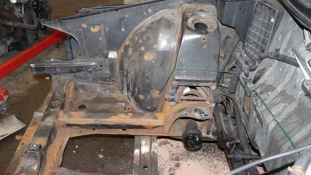

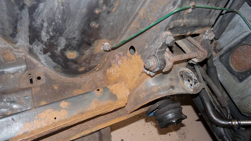

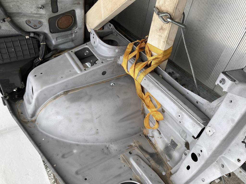

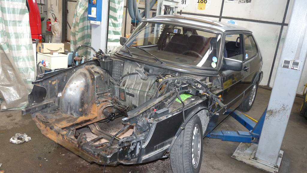

Motor raus und mal die relevante Stelle freilegen
.Inst1.thumb.jpg.0c78abe7bd610ab159ce9c654d6bcd28.jpg Inst2.thumb.jpg.66fed048989b7122230e07a8266af272.jpg Inst3.thumb.jpg.0af191402d47f98c64364a12842ea9f2.jpg

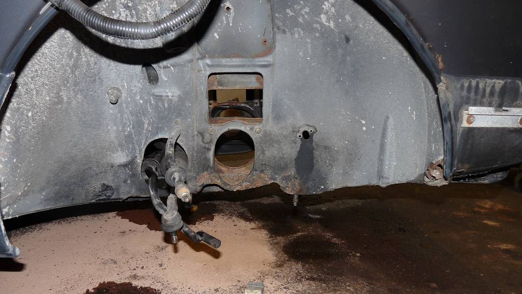

Ganz so schlimm ist es nun gar nicht, viel Rost, aber wenig ist durch.
Inst4.thumb.jpg.2d0e4a0bcc10ceb16a67233dd0c90019.jpgInst5.thumb.jpg.ef04764a15c6dc9296e00fba90675b58.jpgInst6.thumb.jpg.bc1b301a6bf5933adb6386d99976a802.jpgInst7.thumb.jpg.793d00d4c11b4597ab42ca8e0e7b7e6b.jpg

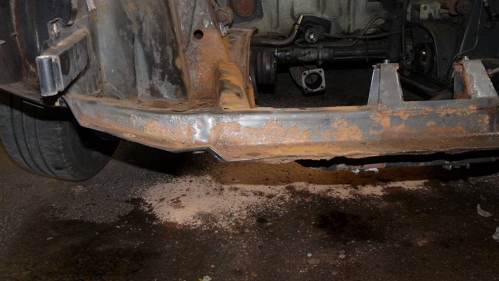

Nach dem Strahlen wird es da wahrscheinlich an einigen Stellen sehr dünn bis durch sein. Es gibt aber Reparaturbleche und für 500-800€ kann das ein versierter Karosseriebauer wieder schweißen.
Das gehtst Du konsequent an :-)
Zumindest die linke der beiden "crashboxes" würde ich vor dem Schweissen der Wellentunnel herausnehmen, die ist vorn und hinten nur angeheftet.
inst6-jpg.187125
das ist ja eine gute Idee, ich fand das auch eine etwas ungewöhnliche Konstruktion. Da ja unter dem Träger noch Luft zum Boden ist und man da auch schlecht zum Bearbeiten hinkommt. Das nehme ich mit - Danke!

Natürlich ist man immer erleichtert, wenn man ums Schweissen drum rum kommt. Allein, das zeigt sich aber erst nach dem Strahlen. Und es bedeutet nicht, dass man sich solchen Stellen nicht auch intensiv widmen müsste! Wo die braune Pest vorläufig mal drin und dran ist, geht sie nicht mehr von alleine weg. Mit Betonung auf vorläufig, weil die zwingende Folge ohne intensive Widmung ist, dass der Rost irgendwann wirklich weg ist. Verschwunden. Wo er vorher war, ist dann halt nur noch ein Loch.
Ich bin mittlerweile so weit, dass ich an manchen Stellen doch lieber vorsorglich schneide und schweisse, als den künftigen Titanenkampf mit dem Rost aufzunehmen.
Ich stimme auch [mention=16]erik[/mention] zu, dass sich erst noch weisen muss, wie viel gesunde Blechstärke an manchen stellen überhaupt noch übrig ist. Wo ich ihm nicht zustimme, ist die 'Kostenschätzung'. Ob am AWT nur der untere Anschluss zum Boden instandgesetzt werden muss oder großflächiger, macht kaum einen Unterschied. Ob der obere und /oder untere Längsträger saniert oder getauscht wird - im Zweifelsfall ist letzteres zielführender und dauerhafter. Nicht vergessen: Was nicht ersetzt wurde, braucht eine sorgfältige Rostschutzbehandlung und Konservierung.
Und das wars dann ja noch nicht: Was sehe ich an der hinteren Radhausspitze zum Kotflügel und am Radlauf? Das stoßen überall Bleche aufeinander, da kommt der Rost aus den Untiefen von Falzen und Überlappungen.

Der genannte Preis bezog sich jetzt nur auf AWT schweißen, Reparatur-Blech einsetzen. Insg. wird man da schon mehr ansetzen müssen, wenn alles gemacht wird was man sieht. Ist halt auch noch die Frage, was und wieviel der TE selbst macht / machen kann.

Das sind die links und rechts längs über dem Bodenblech vom vorderen Querträger zum Achswellentunnel verlaufenden, eingeschweissten Profile. Die gab es beim 99 noch nicht und der 900 hat sie zur Verbesserung der Chrashsicherheit spendiert bekommen.

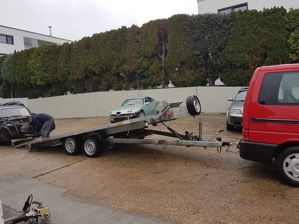

Also es geht weiter, ich habe den Saab jetzt zum Sandstrahler gebracht. Mit einer Holzkonstuktion habe ich den Vorbau wieder rollfähig gemacht.

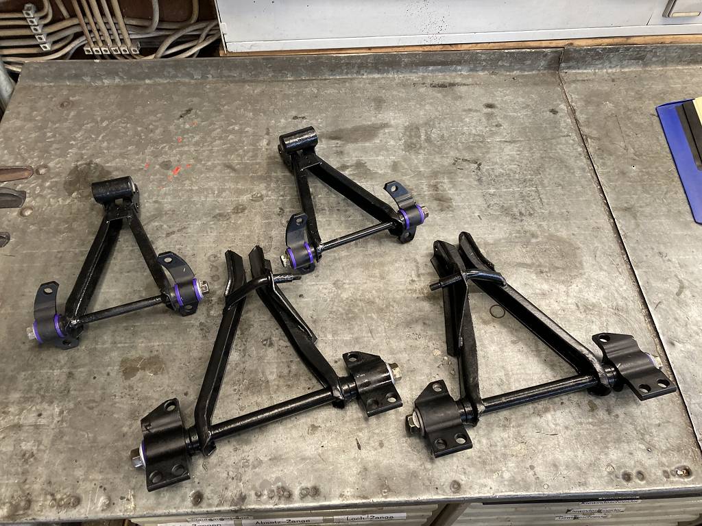

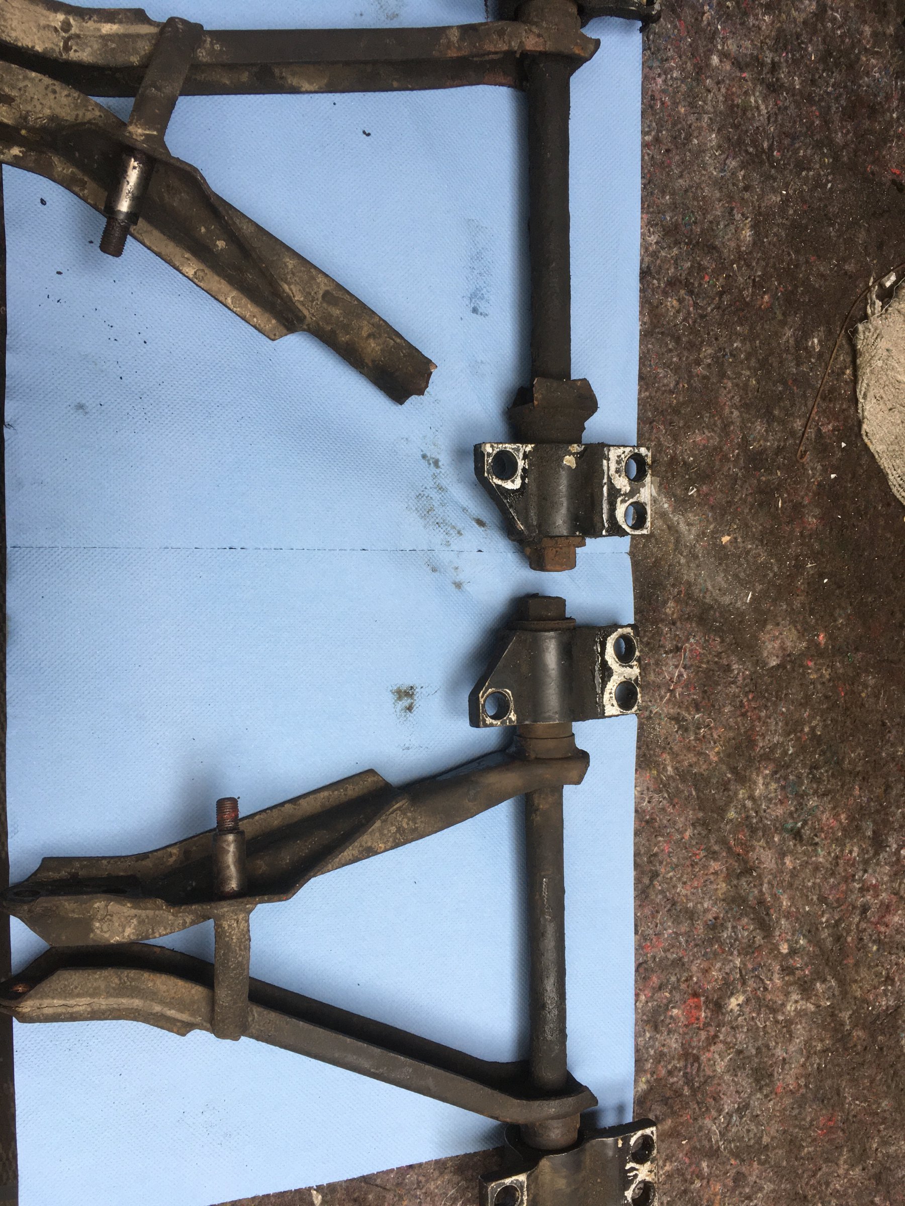

Inzwischen habe ich einige Teile zum Beschichten gebracht, unter anderem die Querlenker. Beim Vorbereiten ist mir aufgefallen, dass der rechte obere schon ganz schön an Materialstärke verloren hat.
Eigentlich würde ich den gerne erneuern, allerdings ist der in den einschlägigen Lieferanten nicht vorrätig. Daher überlege ich, ob ich den alten wieder einbauen soll.....
Dann möchte ich gerne die Gummis durch die PU-Lager ersetzen. Da gibt es nach meiner Recherche 2 Hersteller. Einer in England und einer in Polen. Die Firma aus Polen hatte bis vor kurzem eine Filiale in Karlsruhe. Dort habe ich für meinen E46 schon Lager bestellt. War sehr zufrieden mit der Qualität und die Lieferung ging superschnell. Nun verweist die Website aber direkt nach Polen. Da habe ich dann angerufen und ein konnte mich auf deutsch mit dem Mitarbeiter unterhalten. Sie haben die Lager für den Saab aktuell nicht im Programm, würden diese aber erstellen, wenn sie die Lenker als Muster hätten. Ich zögere etwas damit mein 4 Querlenker hinzuschicken.........

Bei den Buchsen würde ich auf den Saab-Commander verweisen. Ich habe dort Teile der HA in PU machen lassen und das ist sehr empfehlenswert. Motorraum und Querlenker steht bei mir im nächsten Jahr mit ähnlichen Arbeiten auch an und da hoffe ich auch noch auf die Teile vom Saab-Commander.

Auch von mir die Empfehlung Saab-Commander für die PU-Buchse. Er bietet das auch direkt im Verbund mit Querlenker Sandstrahlen und Pulverbeschichten an, das gleiche für Hinterachsteile.

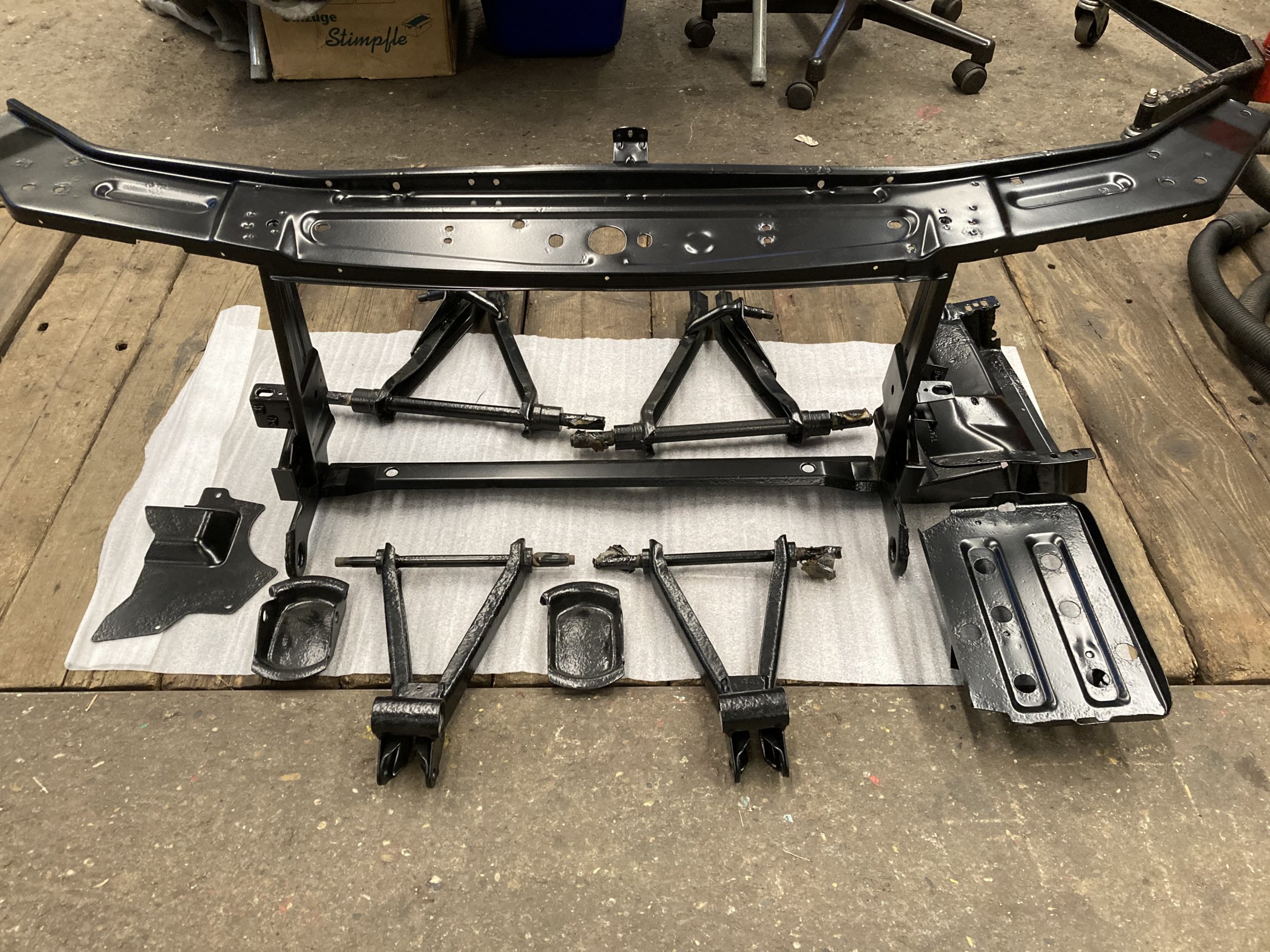

IMG_9510.thumb.jpg.de7f979ff3fe3ba3ba2572ee0eec1cfe.jpg Ich hatte die Teile mit den Lenkern schon zum Beschichten gebracht...und heute wieder abgeholt. Das macht schon Freude, wenn das matt glänzend zurückkommt

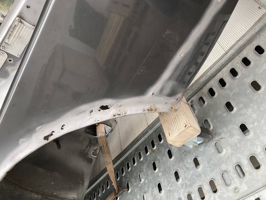

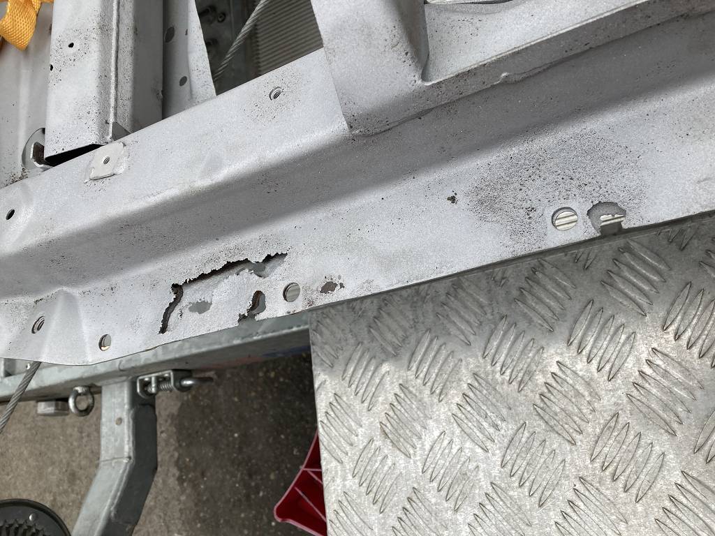

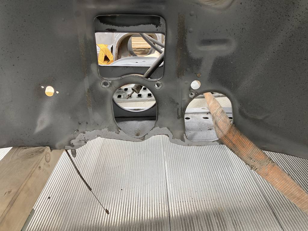

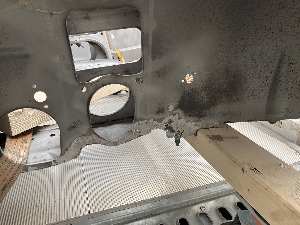

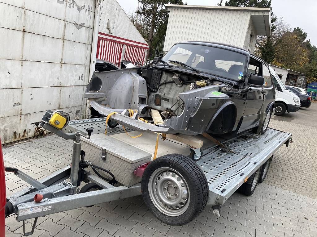

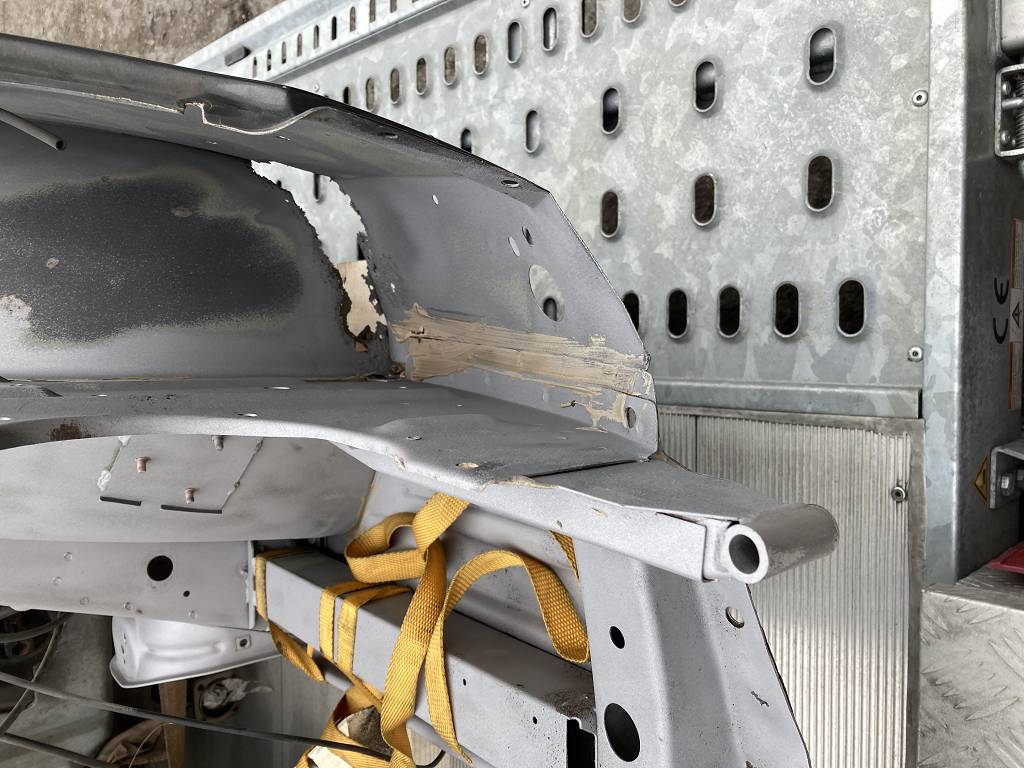

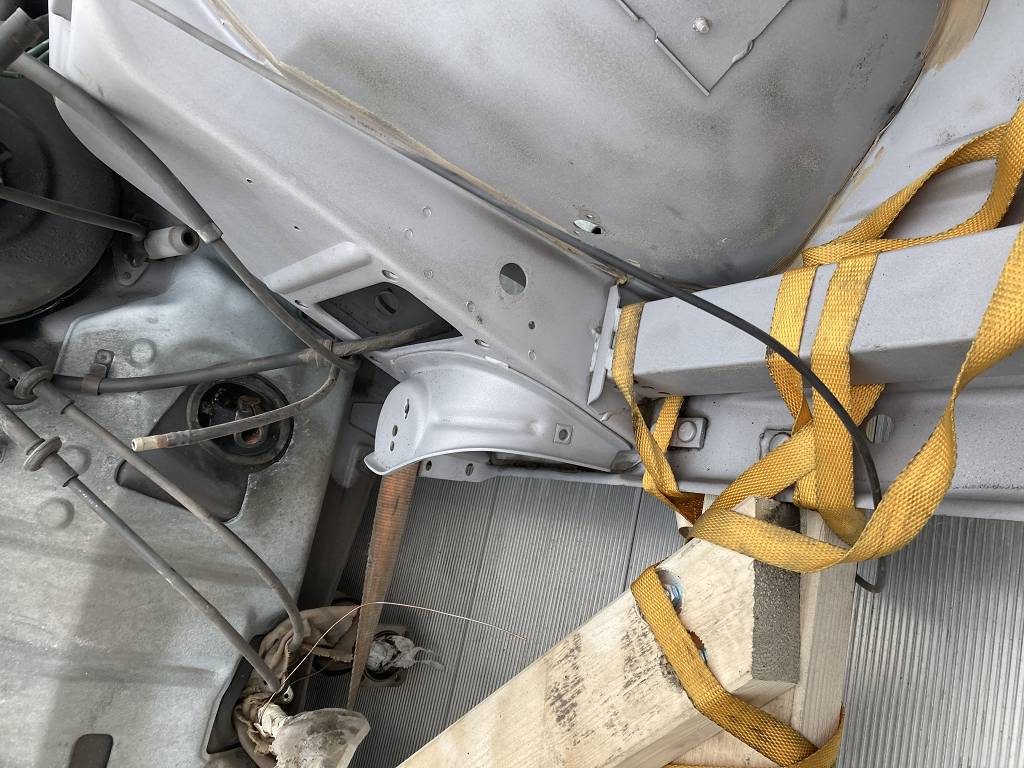

es geht weiter. Ich habe das Auto nun vom Sandstrahlen abgeholt und zum Karosseriebauer gebracht. Wie erwartet hat das Strahlen einige Stellen sichtbar gemacht, die ich eigentlich nicht hätte sehen wollen...aber warum soll diese Saab besser sein als andere. Nun denn, AWT ist auf beiden Seiten durch, die Kotflügel auch. Aber mein Spengler ist optimistisch und es sind ja Reparaturbleche verfürbar. Jetzt wird nochmal genau besichtigt und dann ordern wir die Teile und dann gehts los....
IMG_9651_(1024_x_768).thumb.jpg.faba5da7894e726bbf4d572c3dfb408b.jpg IMG_9635_(1024_x_768).thumb.jpg.c8a18f75b451013e11f2f08ce77ebe5e.jpg IMG_9651_(1024_x_768).thumb.jpg.faba5da7894e726bbf4d572c3dfb408b.jpg IMG_9635_(1024_x_768).thumb.jpg.c8a18f75b451013e11f2f08ce77ebe5e.jpg IMG_9637_(1024_x_768).thumb.jpg.697a833e97f637035716ae66256b89e7.jpg IMG_9638_(1024_x_768).thumb.jpg.ef4118dfb115c08002af1fecd1c500d8.jpg IMG_9639_(1024_x_768).thumb.jpg.b993da2a095629c673562c64e3c30025.jpg IMG_9641_(1024_x_768).thumb.jpg.b5051dcb0711792d01f63b62bdf4dda2.jpg IMG_9645_(1024_x_768).thumb.jpg.197afe6a31ea62f6f8f7dba19ec1d9c1.jpg IMG_9643_(1024_x_768).thumb.jpg.151734e424c035950a3fa24dbd1a6607.jpg
in der Zwischenzeit mach ich dann die ausgebauten Teile schön, damit etwas Motivation aufkommt.....die Querlenker sind echt schön geworden.

Das ist doch ganz überschaubar und mit der Vorarbeit hat es der Karosseriebauer leicht, ordentliche Arbeit abzuliefern:top:

Die unteren Querlenker sehr genau auf Rissbildung prüfen!

Sehr ordentlich. Gefällt mir sehr gut wie du das angehst.
Und die Basis ist doch insg. recht gut. Die paar Rostlöcher zu beheben ist für jemanden der mit Blech und Schweißgerät umgehen kann kein ernstes Problem.
Ja, sehr schön! Wenn alles so weit raus ist, lässt es sich ja wirklich einfach und ordentlich arbeiten! Und die Freude an frisch aufgearbeiteten Teilen kann ich gerade seeeehr gut nachempfinden! :smile: Weiter so! :top:
Top! Wenn alles gestrahlt ist, verliert der Rost i-wie an Schrecken. Sieht auf einmal alles viel machbarer aus, sind ja nur Löcher ;)
