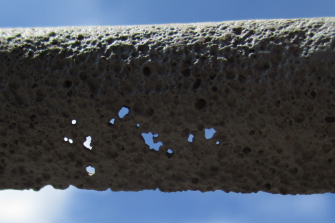

Inzwischen habe ich mich mit der Haube beschäftigt. Die Originale ist an beiden Seiten durch und ist auch an der Front stark angegriffen. Ich hatte mir ja schon einen Ersatz besorgt. Nun ist auch diese Haube nicht ganz frei von Problemen. Haube_weiss1.thumb.jpg.927798bbc3b688c2e361b24511bf65db.jpg Haube_weiss2.thumb.jpg.0a0a192840557da3f2d35c11540107a4.jpg Haube_weiss3.thumb.jpg.0b44a6a692b664dd281e25f309de287f.jpg Haube_weiss4.thumb.jpg.a3fd5cd92457f59737ca78f562cb3023.jpg Haube_weiss5.thumb.jpg.8af567db0ac4ffa8803398aff9922ca4.jpg

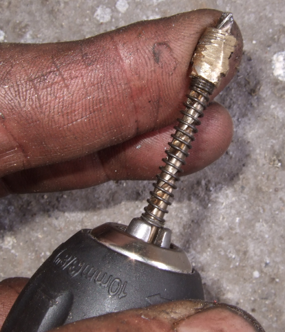

Zum Anbohren von versenkt abgebrochenen Bolzen gibt es spezielle Zentrier-Tools, in Ermangelung habe ich mir seinerzeit aber mal eins aus Teilen aus der Restekiste (passend zugeschliffener Ventileinsatz) gebastelt:
Mit der Feder bleibt das Teil beim Bohren in der Öffnung - und funktioniert prächtig.

Diese Haube sieht auf den Bildern so aus, als könnte man sie noch gut Schweißen. Die älteren Hauben (80iger) waren übrigens „gefühlt“ fast doppelt so schwer wie bei meinen 92iger Saab. Leider ist auch die Passung nicht 100 prozentig zwischen den Hauben. Vielleicht möchtest Du daher bei Deiner Haube bleiben und diese Schweißen lassen. Saabige 8VT Grüsse
Ja, mit der GM-Übernahme wurde das Blech deutlich dünner.
Darüber hab ich noch gar nicht nachgedacht. Aber die Haube hab ich ja noch und mit Euren Hinweisen behalte ich die dann erstmal. Allerdings kann ich mir nicht so richtig vorstellen, wir man die doppelten Bleche sauber schweißen und instandsetzten kann. Habt Ihr da gute Erfahrungen? Wird das gut und haltbar?
Wenn man schweißen kann, kein Problem. Neulich gemacht. Musst halt bis zum gesunden Blech zurück schneiden und dann sauber formen und einpassen Außen das Blech ist 3-dimensional, also sollte man neben Abkantbank auch ein Stauch-/Streckgerät im Zugriff haben. Wäre jedenfall von Vorteil weil es dann viel einfacher ist.
Ich habe auch eine alte, "dicke" Haube besorgt, bis die eingepasst war hat's auch gedauert, ging aber. Hab ganz schön richten und drücken müssen, anfangs dachte ich das wird gar nicht gut... Hab am Ende mit Spanngurten die Haube nachmodelliert.
Das wiederum hatte ich noch nie. Hauben haben immer gut gepasst auch bei Quertausch. Da mußte allenfalls ein wenig eingestellt werden, aber nie mechanisch "umgeformt" werden.
Man merkt den Unterschied zwischen dickblechigen vs. dünnblechigen Hauben eher daran, daß die dicken nicht so krass durchrosten (mehr Material) und wenn man sie aufmacht auch nicht so rumwabbeln wie die dünnen.
Vielleicht stand und flog meine einfach nur zu lange hier und da rum... Sie war auch übersäht mit Flex Partikeln die sich erstaunlicherweise wegschleifen und -polieren ließen; der Lack war in '84 echt gut dick!
