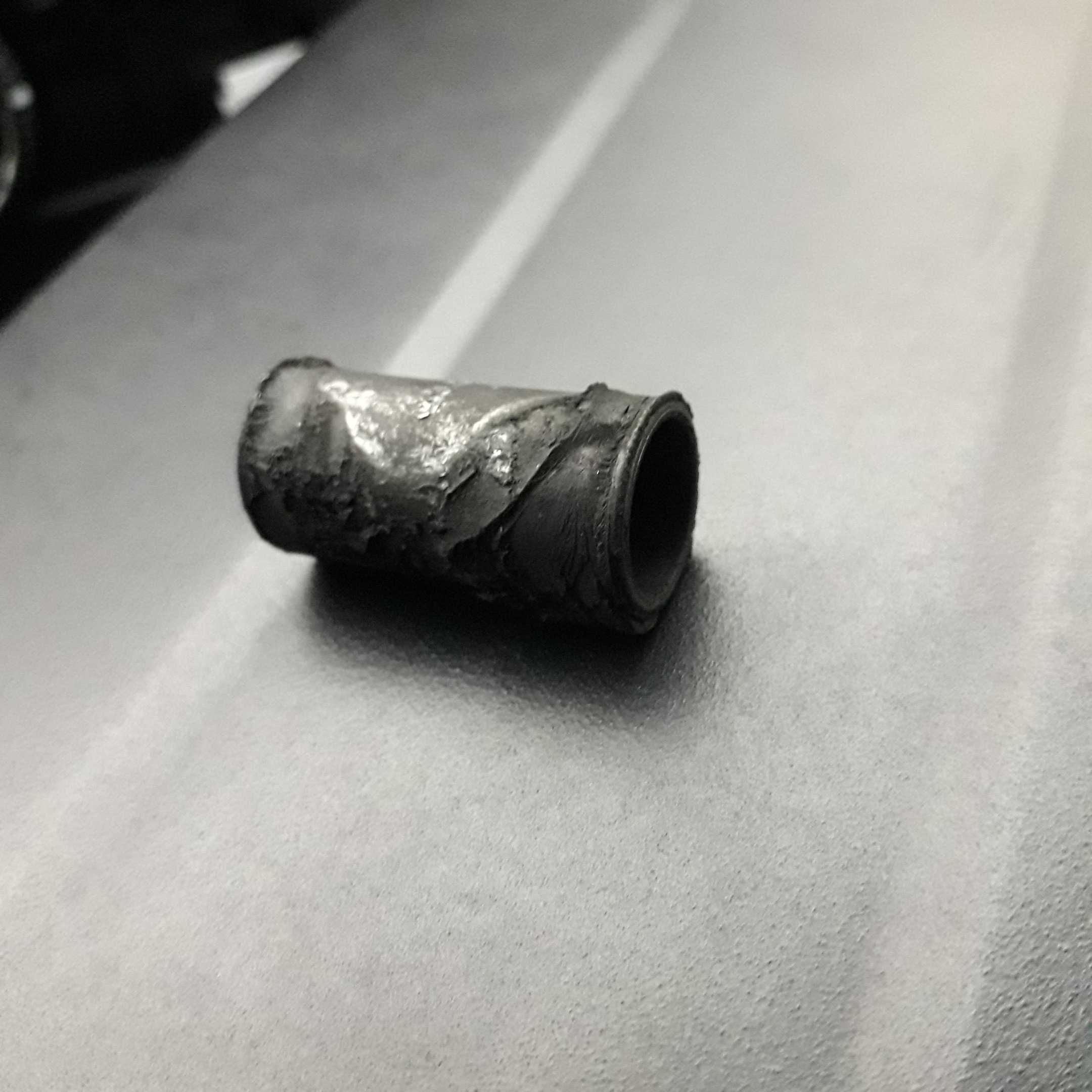

Hallo Saapido,
erst mal Glückwunsch das du das so hingekriegt hast. :smile:
Deine Bilder werfen bei mir doch die ein oder andere Frage auf.
Es war ja nur noch die Innenhülse da.:eek:
Du hattest den Wagen doch letztes Jahr in der Werkstatt, habe die das nicht gesehen.? So ein Schaden passiert doch nicht von jetzt auf gleich.
Und was ist denn mit TÜV. Hat der Prüfer das nicht gesehen? Die Buchse müsste doch schon früher ziemlich ausgefranzt gewesen sein, denke ich zumindest.

Ist auch ein wenig meine Schuld...
Wenn ich Rückwärts gefahren bin und dann gebremst habe, hat es vorne kurz "klack" gemacht...
Ich hatte die Bremssättel vorne in Verdacht aber noch nicht nachgesehen.
Als ich jetzt wegen dem defekten Zündmodul liegen geblieben bin und auf den Abschlepper warten musste, habe ich es erst entdeckt. Aber weit und breit keine Gummireste zu finden.
Zum Glück war noch kein Metallteil ausgeschlagen und es war die an einfachsten zu tauschende Buchse.
Mein Fazit:
Glück im Unglück und das nächste Mal sofort nachsehen.
P.S. Die restlichen Buchsen sind tadellos :dontknow:

Ich wäre mir da nicht so sicher was die restlichen Buchsen angeht und empfehle, bei passender Gelegenheit diese auch zu tauschen. Wahrscheinlich sind es noch die ersten von 1983. Gummi hält nicht ewig.

Die vordere rechte Buchse stirbt beim Turbo den Hitzetod, da sie direkt im Wärmestrahlbereich des Abgassammelrohrs liegt. Die Lebenserwartung der anderen Buchsen ist um ein Vielfaches höher, der gleichzeitige Austausch nur selten nötig... Kontrolle schadet natürlich nie
