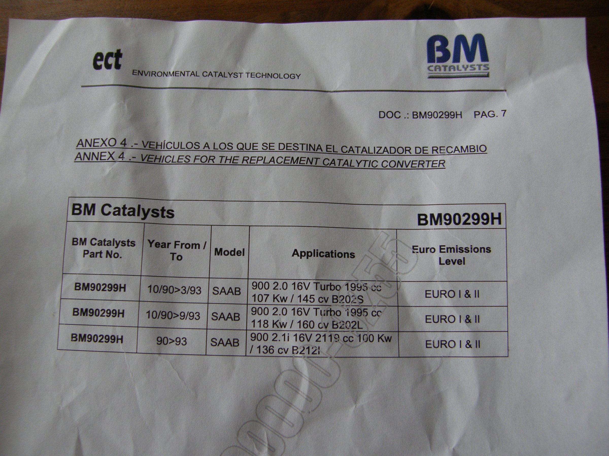

euro2.thumb.JPG.0995df3fe03e99adb52b3d9afd5c2ec5.JPG Hier der entprechende Ausschnitt aus der Homologationsbescheinigung.
Der Bandel-Kat hat keine ABE, sondern eine Homologationsbescheinigung E-103R. Diese muss nicht mitgeführt werden.

Den Annex 4 verstehe ich auch nicht ganz. Mein 87er TU Cabrio hatte z.B. ganz legal mit dem Serien-Kat + KLR dann EURO 2 eingetragen. Also eben möglich über alle MY hinweg.
Wie gesagt: meines Wissens erhält man immer bei dem nachträglichen (nachgewiesenen) Einbau eines KLR in einen TU16 mit (irgendeinem funktionierenden KAT) die EURO 2 eingetragen. Das KLR ist das entscheidende, nicht der KAT-Hersteller.
Wobei man sich heute schon fragen müßte: warum das umständliche Getue mit KLR + Kat, wenn es mit dem Matrix-Kat einfacher und besser geht.
