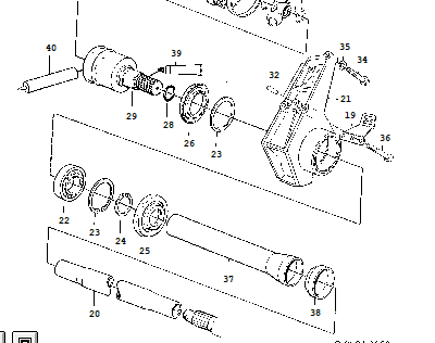

Ist es denn möglich auch nur den beifahrerseitigen Tripodentopf zu tauschen? Sicher ist das Getriebe auch irgendwann wirklich hin, aber andere Dinge sind momentan wichtiger. Allerdings soll die Vibration durch den eingelaufenen Topf verschwinden, bevor ich plane wieder mehr Strecke zurückzulegen.
Einen baugleichen Schlachter habe ich dastehen. Laut der Abbildung im EPC ist die Zwischenwelle mit dem Tripodentopf durch das Zwischenlager gesteckt?
Im WIS habe ich keine Anleitung gefunden, die den Ausbau des Tripodentopfes beschreibt.

Die Zwischenwelle kann dabei sogar im Getriebe bleiben. Zwischenwelle und Tripodengelenktopf sind einzelne Teile.
Gesichert durch einen äusseren Segerring...Guck Dir das bitte mal selber vor Ort an.
Kann durch das Zwischenlager verdeckt sein, aber diese drei Teile sind voneinander trennbar und einzeln zu erneuern.
Ah ja das ist die 23, Nutring aus der oberen Abbildung, die muss man lösen. Dann gleich dazu die Dichtringe, O-Ringe und das 22 Kugellager neu machen, das ist durch die Vibration bestimmt auch hinüber.

Mit Sicherheit ist er vorhanden, ich habe ihn ja in der Explosionszeichnung entdeckt.
Kannst du, bevor ich morgen vor einer demontierten Antriebswelle stehe, genauer erkären?
Ich ziehe die beifahrerseitige Antriebswelle, dann ist noch der Tripodentopf auf der Zwischenwelle vor dem Halter, welcher am Block verschraubt ist. Ich finde also die zwei Sprengringe vor und hinter dem Halter und löse diese. Und dann kann ich den Tripodentopf einfach abnehmen?
PS: ich habe mir die Zeichnung von oben nochmal angeschaut. Sie scheint ja spiegelverkehrt zu sein, beziehungsweise in Blickrichtung von vorn auf das Fahrzeug. Jetzt verstehe ich die Zeichnung besser. Die Dichtung Nummer 26 verdeckt jeweils den Sprengring. Dann wird das Lenkgetriebe das Herankommen ideal erschweren.

Mich würde es auch interessieren, wie man den Tripodentopf aus dem Zwischenlager gezogen bekommt :confused:
Wenn die Antriebswelle mit der Tripode raus ist, wie geht es dann weiter :confused:
Müßte dann der Sicherungsring Nr23 raus ? Wie komme ich an den ran, wenn er hinter dem Dichtungsring Nr26 sitzt :confused:
Wenn der Sicherungsring Nr.23 gelöst ist, kommt dann das Lager Nr.22 einfach mit dem Tripodentopf raus :confused:
Kann ich mir nicht vorstellen, daß das Lager Nr.22 einfach lose im Zwischenlager steckt :confused:
:eek:
Die Zwischenwelle ist ein Hohlrohr mit feiner Innenverzahnung, welche jeweils am Getriebe auf den Zapfen und am äusseren Ende auf den Zapfen vom Topf gesteckt ist.
Die Welle ist nicht gesichert!!!
Das Lagergehäuse losschrauben und incl. Tripoden-Topf von der Zwischenwelle abziehen.
Dann den Dichtungsdeckel abnehmen, den Sicherungsring lösen und den Topf aus dem Lager herausklopfen.
(ich habe nicht gesagt, daß es einfach geht...nur, daß es einzelne Teile sind, die auch einzeln zu tauschen sind) :smile:
Das Lagergehäuse sitzt auf zwei Führungsstifte, aber die sind so kurz, daß man das Gehäuse herunterhebeln kann.
Ich würde, wenn der Tripodentopf eingelaufen ist und erneuert werden soll, auf jeden Fall auch das Lager mit erneuern.
Vielen Dank Kater, jetzt verstehe ich den Aufbau besser.
Nach einigem Probieren konnte ich mir es dann auch erschließen, dass das wohl der einzige Weg ist. Für den angesetzten Tag habe ich erstmal aufgeben müssen.
Ebenso gehe ich mit dir voll und ganz mit, das Zwischenlager mit zu tauschen. Das wird ob der gehäuften Vibrationen mit Sicherheit auch etwas abbekommen haben.
Wenn ich es richtig gesehen habe, ist der Lagerbock gleichzeitig im unteren Teil das Motorlager. Also müsste ich vorher den Motor von oben abstützen.
Mir stellt sich noch die Frage, wie ich den klobigen Lagerbock aus seinem Standort herausbekomme.

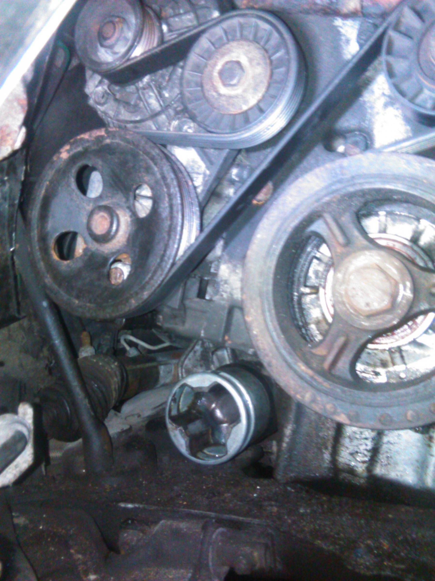

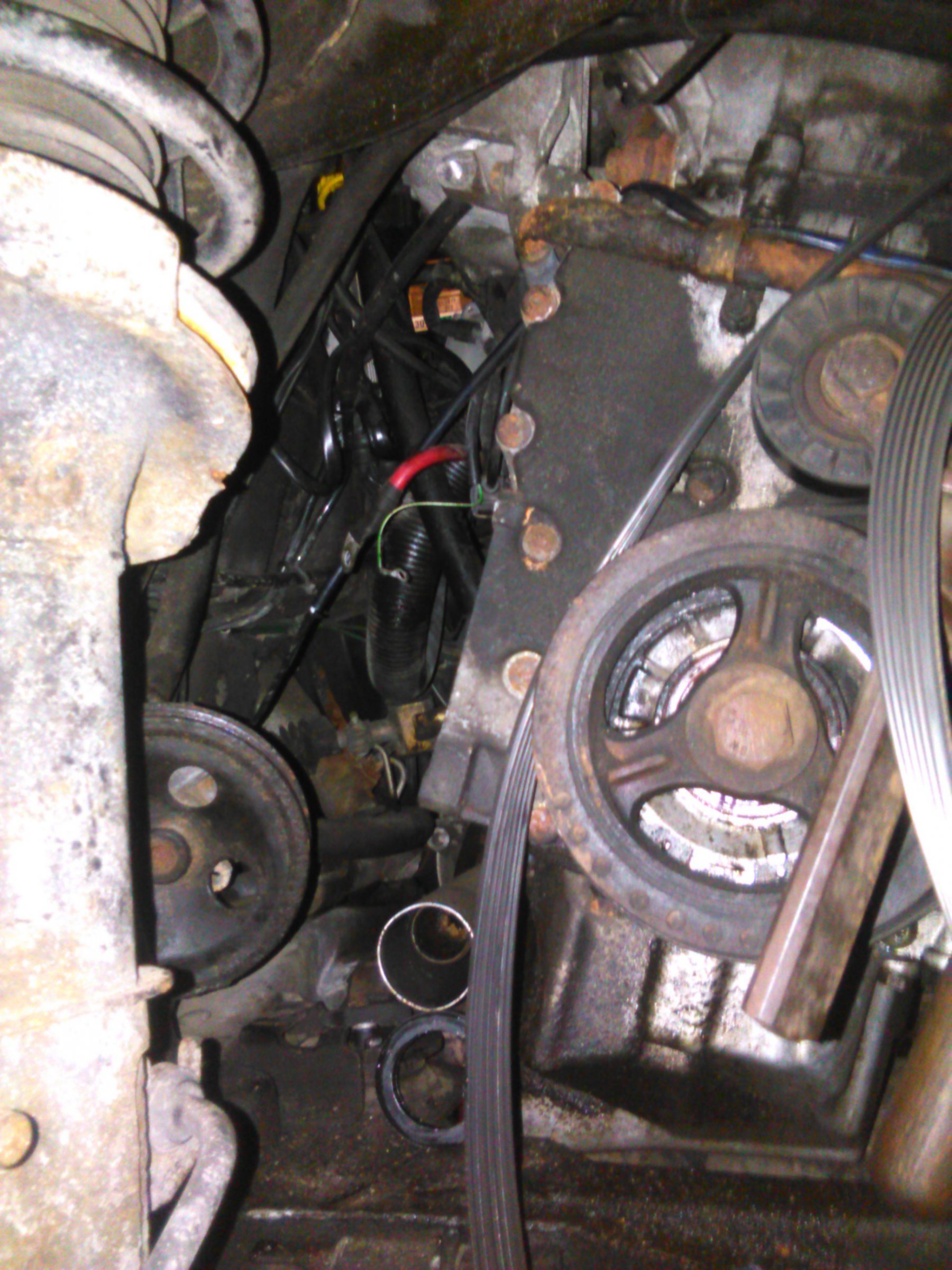

Zwischenzeitlich habe ich den Übeltäter tauschen können.
Folgendes war dafür notwendig:
1. Rad ab und Antriebswelle ziehen, dafür Querlenker vom Achsschenkel lösen und ATW-Mutter lösen
2. Riemen lösen
3. Servopumpe von Konsole lösen (Anschlüsse bleiben geschlossen) und so es eben geht zur Seite legen
4. Lichtmaschine ausbauen (natürlich vorher Batterie abklemmen)
5. Konsole an dem die Servopumpe hängt ausbauen (Bild 3, 4 Schrauben)
6. Motor abstützen
7. Hinteres Motorlager lösen (das vordere beifahrerseitige musste auch noch gelockert werden)
8. Lagerbock abschrauben (Bild 4, 3 oder 4 Schrauben waren das)
9. Kompletten Lagerbock mit Tripodentopf aus der Zwischenwelle abziehen, dann können die Sprengringe gelöst werden und man hat den Tripodentopf in der Hand
Jetzt wackelt es weniger :rolleyes:
