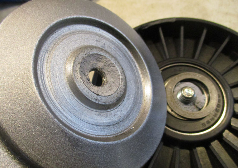

Technisch bin ich bei diesen Modellen überhaupt nicht zu Hause, ich weiß nicht einmal, ob einer der dort genannten Motoren hier betroffen ist, aber in dem Link (Saab S. 44) wird zumindest erkennbar, was für Kleinigkeiten zu einem Ausfall führen können.
https://www.continental-industry.com/getmedia/06f54758-b07d-4a60-91b9-d941b4599db8/PTG8309-De-Technical-Info.pdf
Und dass es schnell geht, mit ein wenig zu viel einen derartigen Schaden zu verursachen, durfte ich am Polyriemenspanner gerade selbst erleben...
