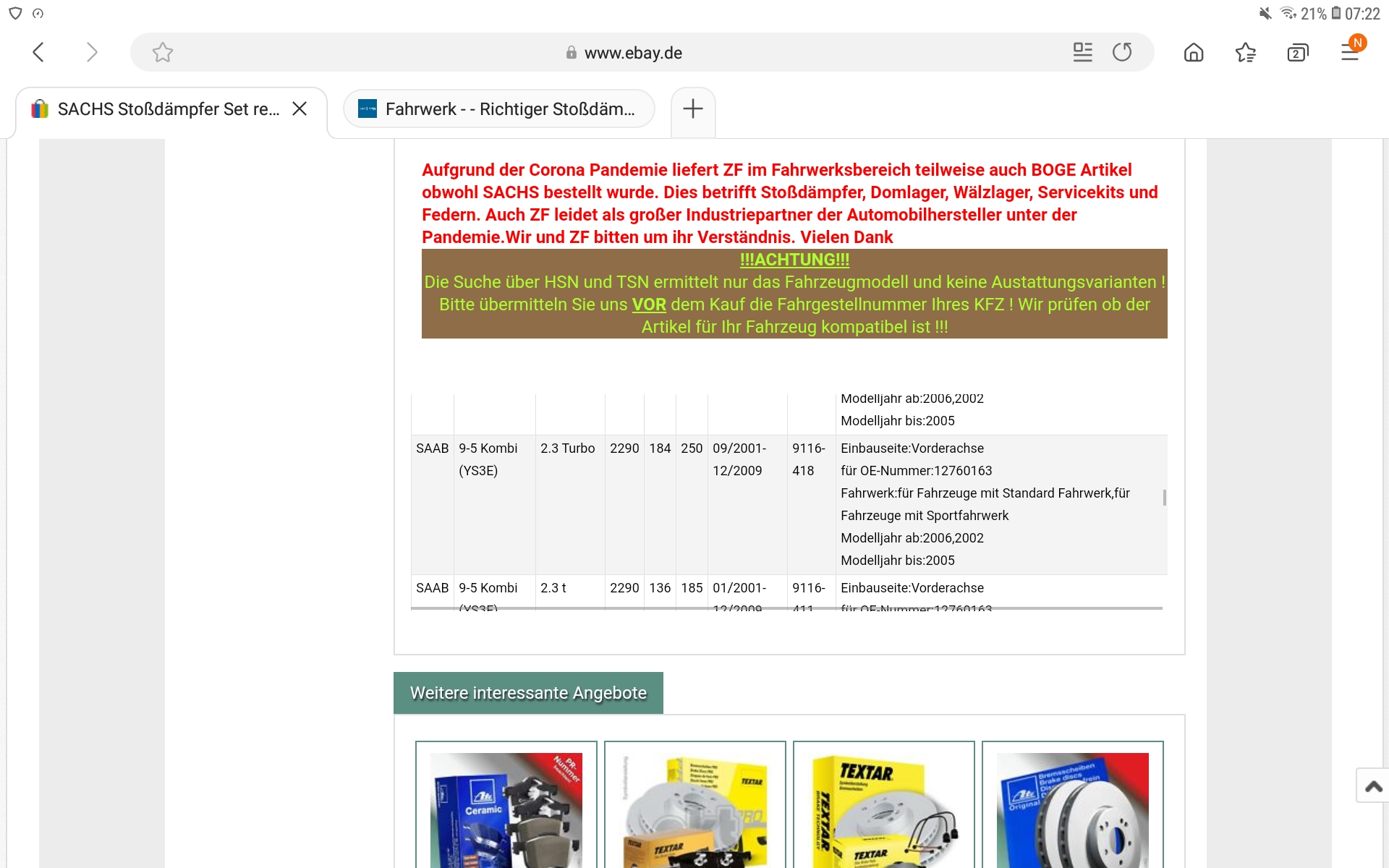

Wenn man in der Bucht schaut, ist es schon Irreführend.
Dort gibt es Sachs Dämpfer(ohne Zusatz Sport)der Anbieter hat diese Informationen beigefügt:
Screenshot_20201217-072210_SamsungInternet.thumb.jpg.3a2ad9474b0f1fbe9b93d151faca7891.jpg
Da blickt doch keiner mehr durch, laut der OE Nummer sollten die Dämpfer Sachs Sport sein???

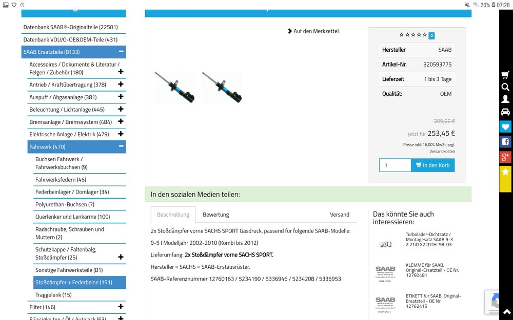

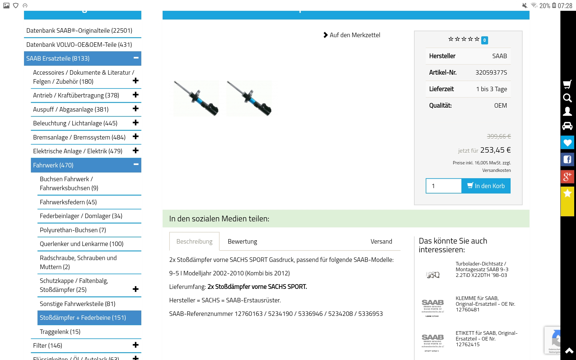

Bei Schwede T gibt es diese hier:
Screenshot_20201217-072839_SamsungInternet.thumb.jpg.cbfdffc68f4de8613810000b140739ac.jpg
Die selbe OE-Nummer, heissen dort aber auch "Sachs Sport".....
Sind das jetzt alles die selben Dämpfer oder gibt es Unterschiede:confused:
