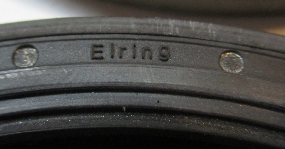

Halte ich ehrlich gesagt für ziemlich unwahrscheinlich.
Und wenn wirklich was an Additiven drin wäre was die Dichtungen wirklich angreifen würde (was ich wie gesagt nicht glaube) dann würde das sicherlich nicht innerhalb von ein paar Kilometern zur Undichtigkeit führen.

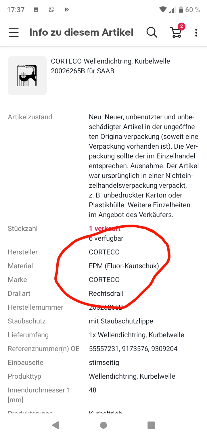

Interessante Theorien - meiner Information nach bestehen beide aber sowohl der Corteco als auch der Elring aus FPM.
Zu weiteren materialtechnischen Details hab ich allerdings keine Ahnung - kann mir aber auch nicht vorstellen, dass da solche gravierenden Unterschiede bestehen.
Und dem Argument von Leon, dass so eine Materialunverträglichkeit/-unbeständigkeit sich nicht schon nach den ersten ganz wenigen km äußern würde, kann ich ebdenfalls folgen.

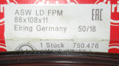

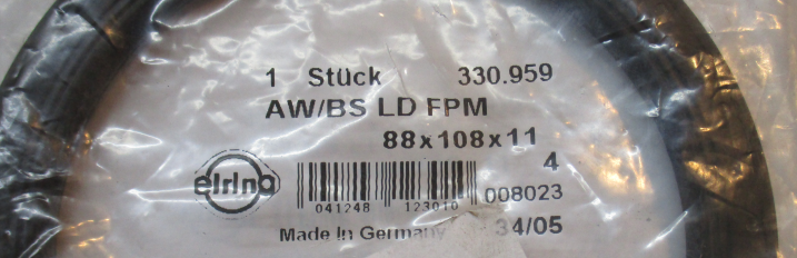

In dem Zusammenhang: aufgefallen ist mir, dass es Elring-Ringe nicht nur in rot, sondern auch in schwarz gibt:
...die aber ebenfalls aus FPM sind - aber, wenn ich das als Herstellungsdatum richtig deute, lag der schon "etwas" länger irgendwo im Regal (2005?):

Sehe ich auch so aber die ganze Sache stinkt schon etwas.
Fakt ist, hauptsache die Mühle ist dicht.
[mention=800]patapaya[/mention]

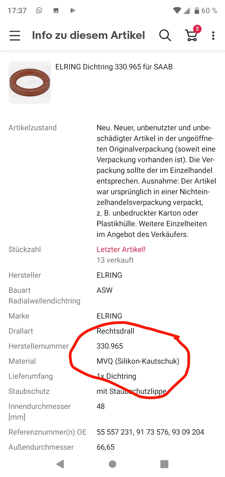

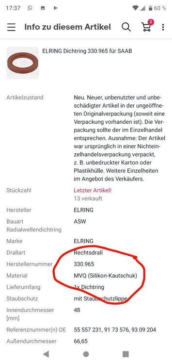

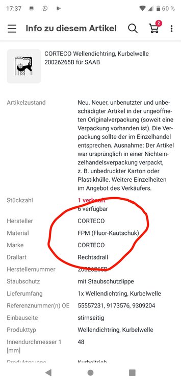

Laut eBay (da hatte ich meine her) besteht der Corteco aus FPM und der Elring aus MVQ (Silikonkautschuk)
Kann mir nicht vorstellen daß einer von den Ringen nur bestimmte Ölsorten verträgt. Dann hätte er kein Dichtring für einen Motor werden dürfen... :tongue:
Okay, dann ist das ein Fehler auf eBay. Seltsam. Habe meine Verpackung nicht mehr....leider :-(
Ich hatte zwischen den beiden Dichtringen einen Unterschied wie Tag und Nacht was das Material an ging.
Vielleicht auch ein (seeehr) NOS dabei...?
Was ist denn NOS?
New Old Stock = Neuteil aus Altbestand (Lagerware)
Überlagerte Ware...wäre eine Möglichkeit. Glaube ich aber nicht dran.
Bei einem Handel wie Skandix wird die Ware sicherlich innerhalb 24 Monaten umgeschlagen.
Und beim Hersteller bleibt das Zeug auch nicht lange liegen.
ebay privat Verkauf...könnte in der Tat alter Kram sein, der aus Beständen ehemaliger Werkstätten stammt.
Würde ich aber auch eher ausschliessen, da solche Dichtringe nicht in riesigen Mengen eingelagert werden/wurden.
Vielleicht 10 Stück auf einen Streich bestellt...die innerhalb eines Jahres verbraucht werden.
Wenn man also so einen alten Ring bekommen hat, dann sollte derjenige Lotto spielen!!!
Die Chancen stehen dann gut für einen Gewinn. :biggrin:

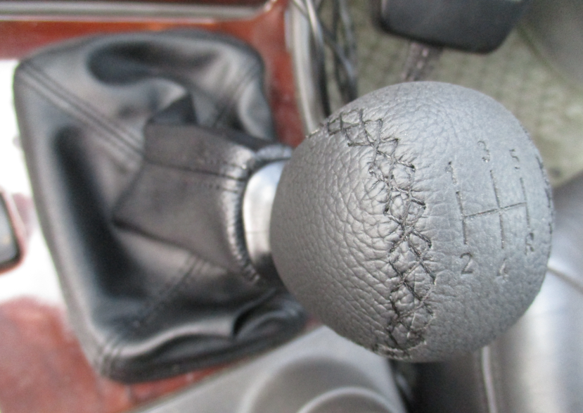

Aber den neuen Schaltknauf mit Manschette hab ich ihm schon spendiert - der alte hatte es wirklich hinter sich.
Gute Qualität und perfekte Passform zu passablem Preis aus Polen über ebay:
https://www.ebay.de/itm/SCHALTKNAUF-SCHALTHEBEL-SAAB-9-5-95-1998-2010-4777074-LEDER-5-GANG-NEU/291255559792?ssPageName=STRK%3AMEBIDX%3AIT&_trksid=p2057872.m2749.l2649

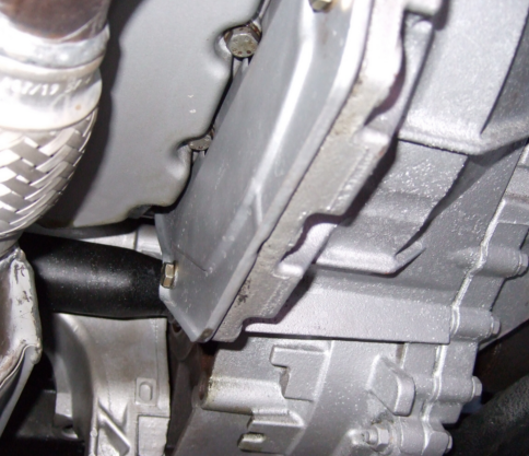

Nein - nicht was ihr jetzt denkt - da hing doch wirklich ein winziges Tröpfchen am Ölfilter....... asdf
Die Getriebeglocke ist jetzt knochentrocken. :smile:
