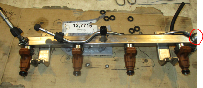

Es gibt ja nicht soooo viele von den dünnen Unterdruckschläuchen im Motorraum. Einfach alle neu machen, immer nur einen abziehen, neuen ablängen und einbauen. Das ist wirklich einfach und schnell erledigt.
Da hinten an dem elektrischen Ventil warst du ja jetzt schon dran, von da ausgehend erwischst du schon einige. Dann noch den der vom Ventildeckel an das kleine, weiße Rückschlagventil und von dort weiter zur Drosselklappe geht. Und dann noch einer am Benzindruckregler, den findest du auch wenn du dir einfach mal die Rail mit den Einspritzdüsen anschaust, da findest du den dann auch.
Ich habe keine Ahnung, welcher Schlauch das überhaupt ist :dontknow:
Die Dose am linken Ende der Einspritzleiste:

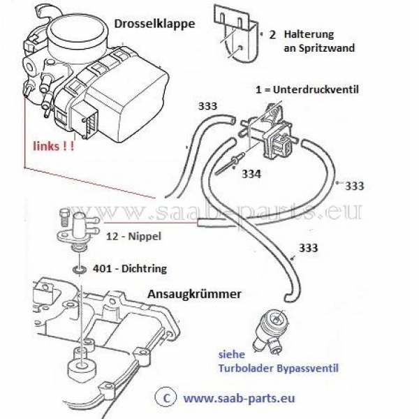

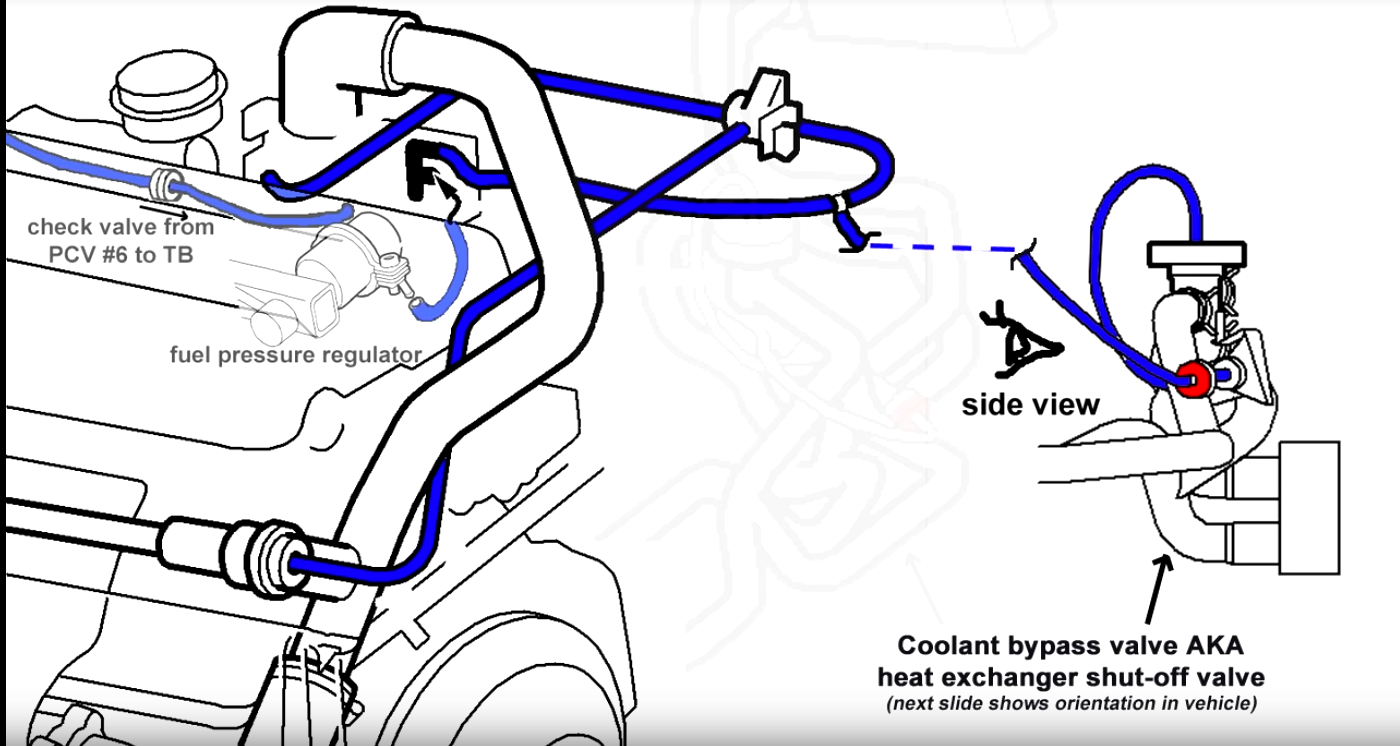

Hier nochmal ne Übersicht die soweit hoffentlich:redface: richtig sein sollte.
Bei mir hatte sich herausgestellt, dass der Vorbesitzer (oder der Besitzer davor) beim Tausch der Unterdruckleitungen auch welche vertauscht hatte.
saabvacuum1.thumb.png.2732e15cb85aa33ad9569007f39cfb19.png saabvacuum2.thumb.png.f8b48fc5140e64e12dfc86403f519960.png saab-vacuum3.jpg.e76a5323b859992b4179847197b03e2d.jpg
[ATTACH]208015[/ATTACH] [ATTACH]208016[/ATTACH] [ATTACH]208017[/ATTACH]
Auf Deinem letzten Bild, der Schlauch 333, den habe ich heute erneuert.
Allerdings geht der bei mir auf ein Y-Stück :dontknow:

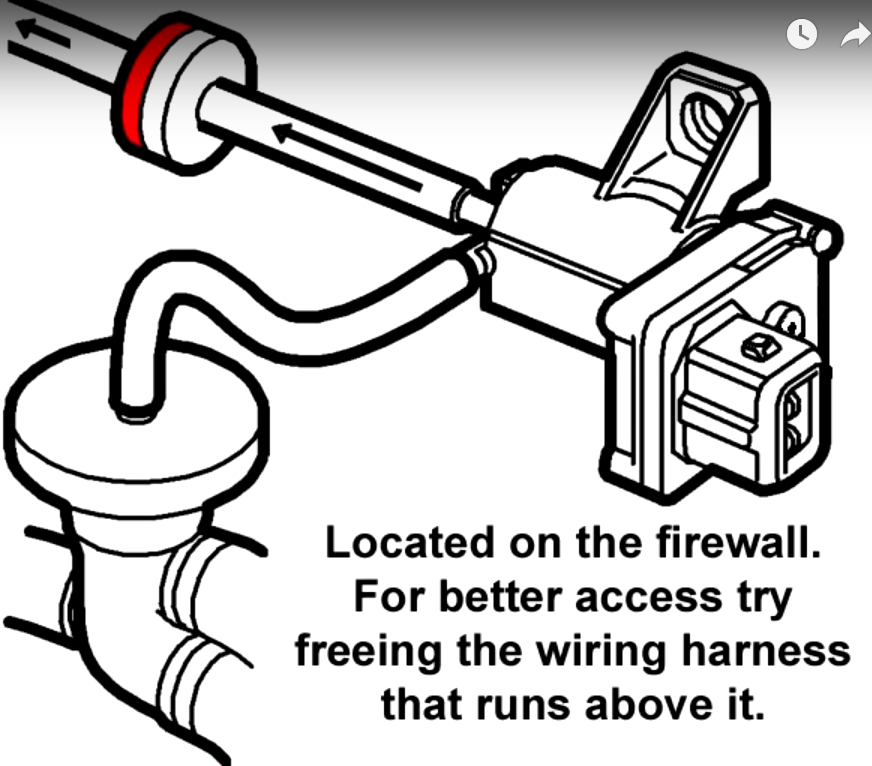

Nochmal anders:
[ATTACH=full]208018[/ATTACH]
Super :top:

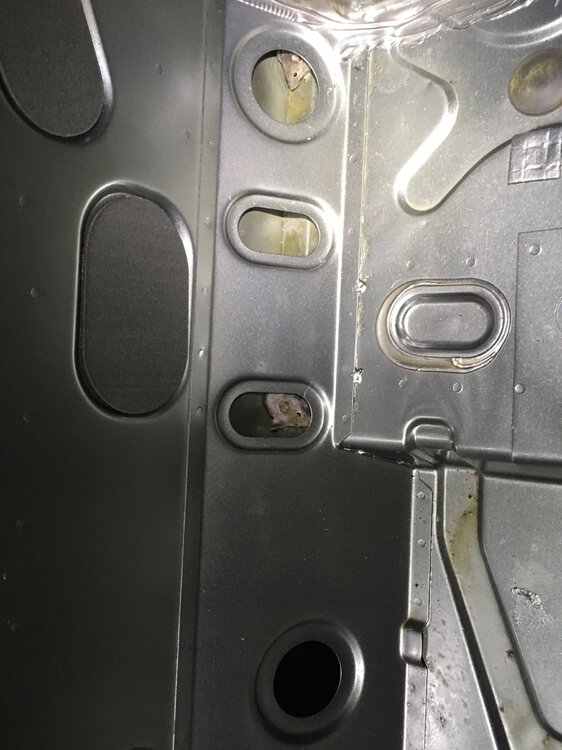

Anscheinend habe ich ungebetene Schwarzfahrer :hmpf:
War das eine Maus :confused:
Vielleicht solltest Du die Haselnüsse und Sonnenblumenkerne woanders lagern als im Motorraum? :wink:
Immerhin kommen so die Vögel nicht dran.:cool:
Aber Vorsicht, Mäuse bauen gerne Nester in den kuscheligen Luftfiltergehäusen.
Eigentlich ist das unser Eichhörnchenfutter, was der Dieb da stibitzt hat :smile:
Ich hatte gestern auch eine Maus im Kofferraum. Aber nur gut eine Stunde als Ersatz für die alte. Hunger hatte sie nur auf etwas Strom nachdem ich sie am Notebook angeschlossen hatte. :smile:

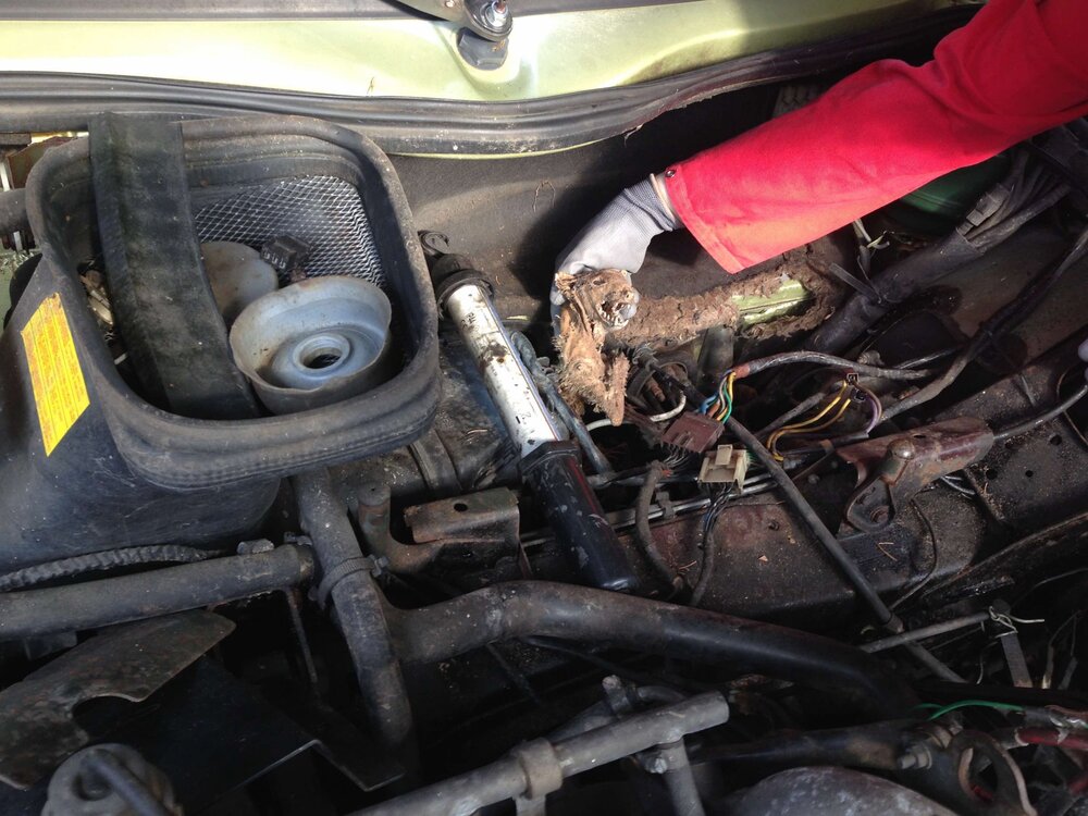

Kann ich bestätigen. Allerdings kein Nest sondern Imbissstube. Der Filter hat scheinbar vorzüglich geschmeckt.
Moin, ich hatte letzten Winter welche im MG.
Die haben es sich mit Teilen der Dämmmatte auch im Luftfilter gemütlich gemacht.
Sind zum Glück auf der „guten“ Seite des Einatzes geblieben.

In unserem Carbrio hatte sich eine Maus unter der Verkleidung vom Scheibenwischerantrieb verschanzt.
Hatte auch Futtervariationen im Motorraum und angeknabberten Schaumstoff :redface:
Als der Mitbewohner mal auf Tour war, habe ich die Eingänge zugestopft, seit dem ist Ruhe im Kanton....
Lässt sich noch etwas toppen, auch wenn dieser Mitbewohner schon längere Zeit verschieden war
