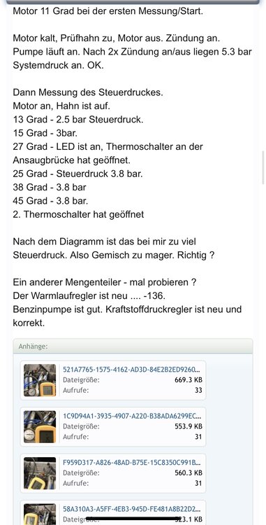

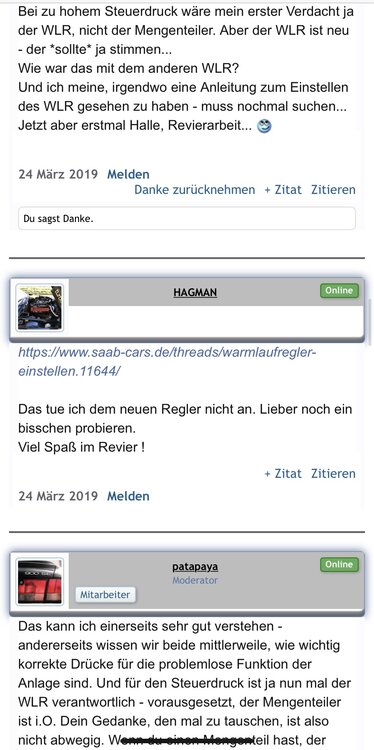

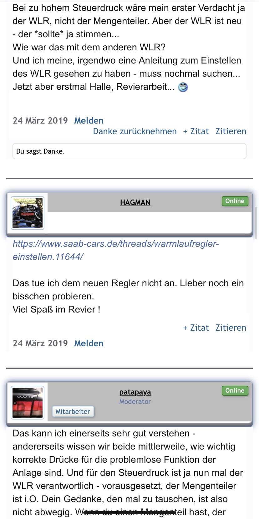

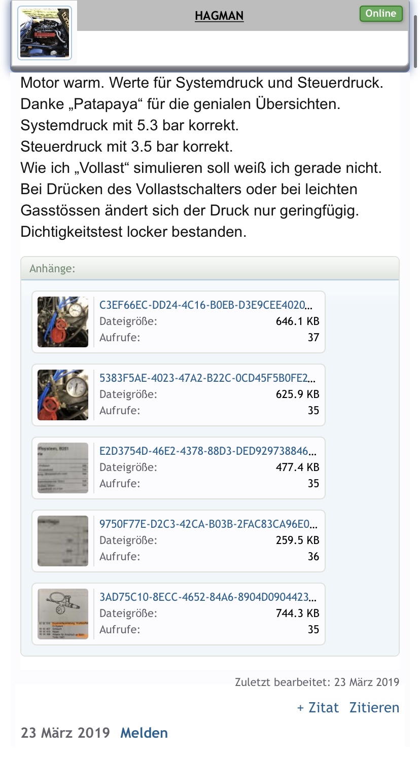

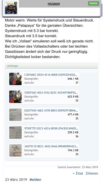

Das bleibt alles Rühren lin lauwarmer Milch, solange die Drücke an der K-Jet nicht gemessen sind...
Ja, wir wissen es ... die Milchmönner:biggrin::ciao:
https://www.saab-cars.de/threads/87iger-8v-turbo-neuaufbau.64286/page-24
Wenn der Wagen doch gut fährt würde ich es so lassen. Alternativ - einmal alles runter. Aber warum ...
Bearbeitet von HAGMAN
Das bleibt alles Rühren lin lauwarmer Milch, ...
Genauso ist es.
