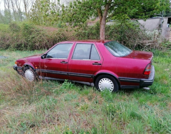

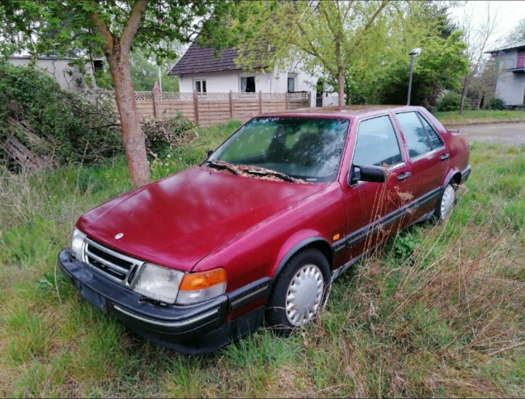

Die dazugehörige Anzeige bei eBay Kleinanzeigen kam Mitte Oktober online und wurde auch im dazugehören 9000er Besichtigungsthread thematisiert, da hatte ich schon angekündigt, dass ich mir den Wagen gesichert habe.
Der Wagen wurde zum schlachten angeboten. Aber bei der Farbe (irgendwas ist da beim Kauf des 900er mit mir passiert. Ich mag Farben :cool: ) konnte ich nicht anders und musste dem Verkäufer ein Angebot für das ganze Auto machen. So wurde das Auto angeboten: Screenshot_20201123-114842_SamsungInternet.jpg.f52d609c30a79f9fbcf1e1f0d41d495b.jpg 20201123_114940.jpg.a5ea2e6c593c50784cd404e54a767a92.jpg 20201123_114913.jpg.5c07faa6f9f9051ec9dbf30cafcb3be0.jpg
Einen 9000 CDE in rubinrot, mit den Zegna Sitzen hatte ich bis dato noch nie gesehen. Ich bin kein großer Fan dieser Sitze, aber in dem Auto...:rolleyes:
Der Verkäufer und ich wurden uns schnell einig und schon war es meiner. Leider gibt es zum Auto weder Schlüssel noch Papiere, da das Auto quasi als Dreingabe beim Kauf des Grundstücks vom Verkäufer mit erworben wurde. Leider konnten weder Papiere noch Schlüssel beim vorherigen Besitzer ausfindig gemacht werden.

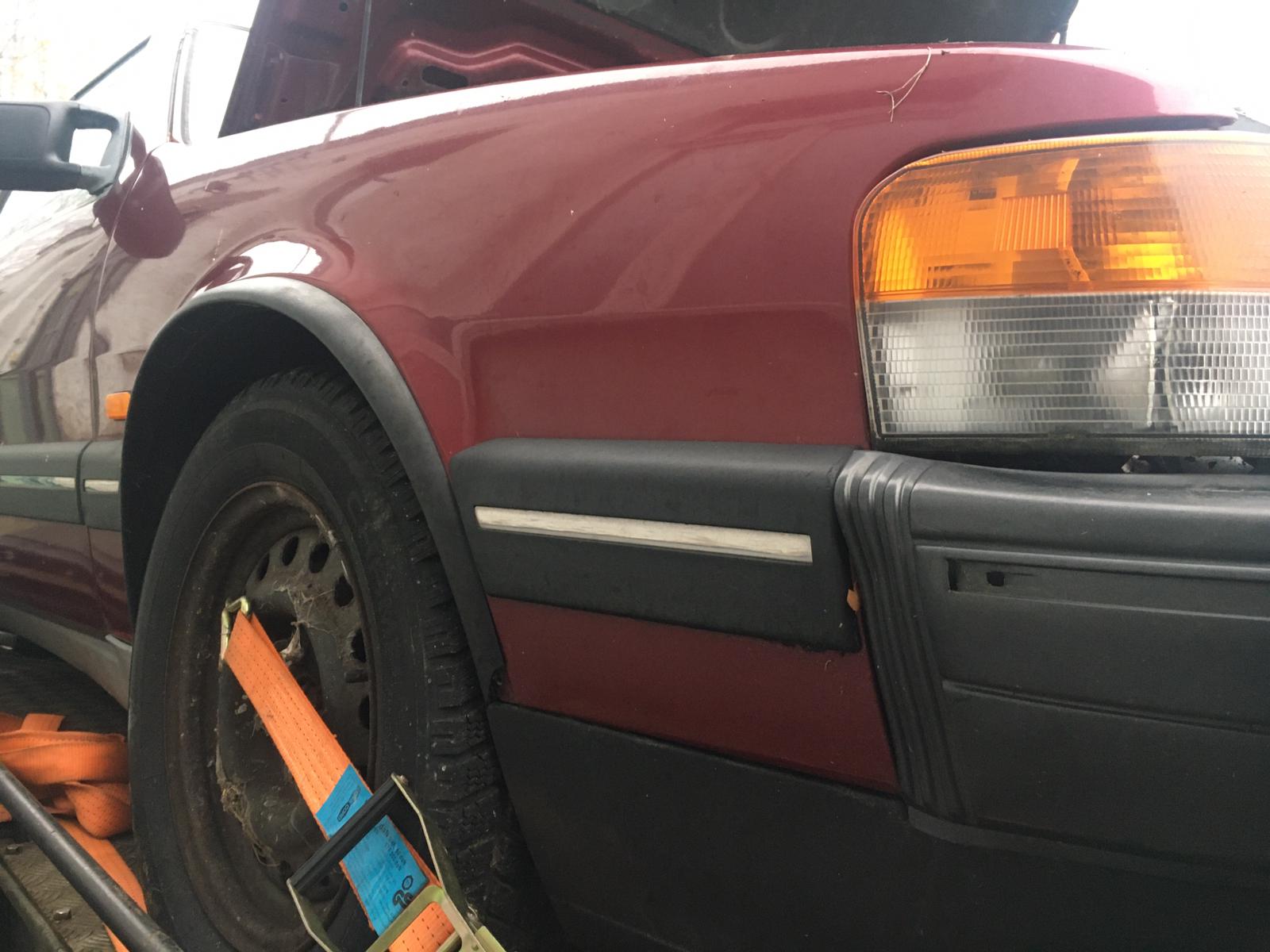

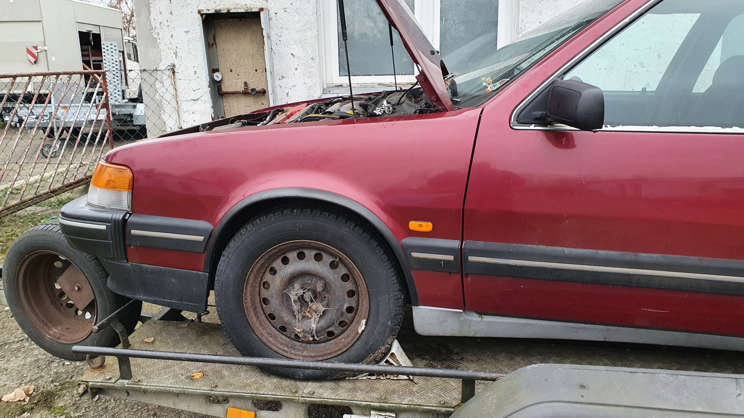

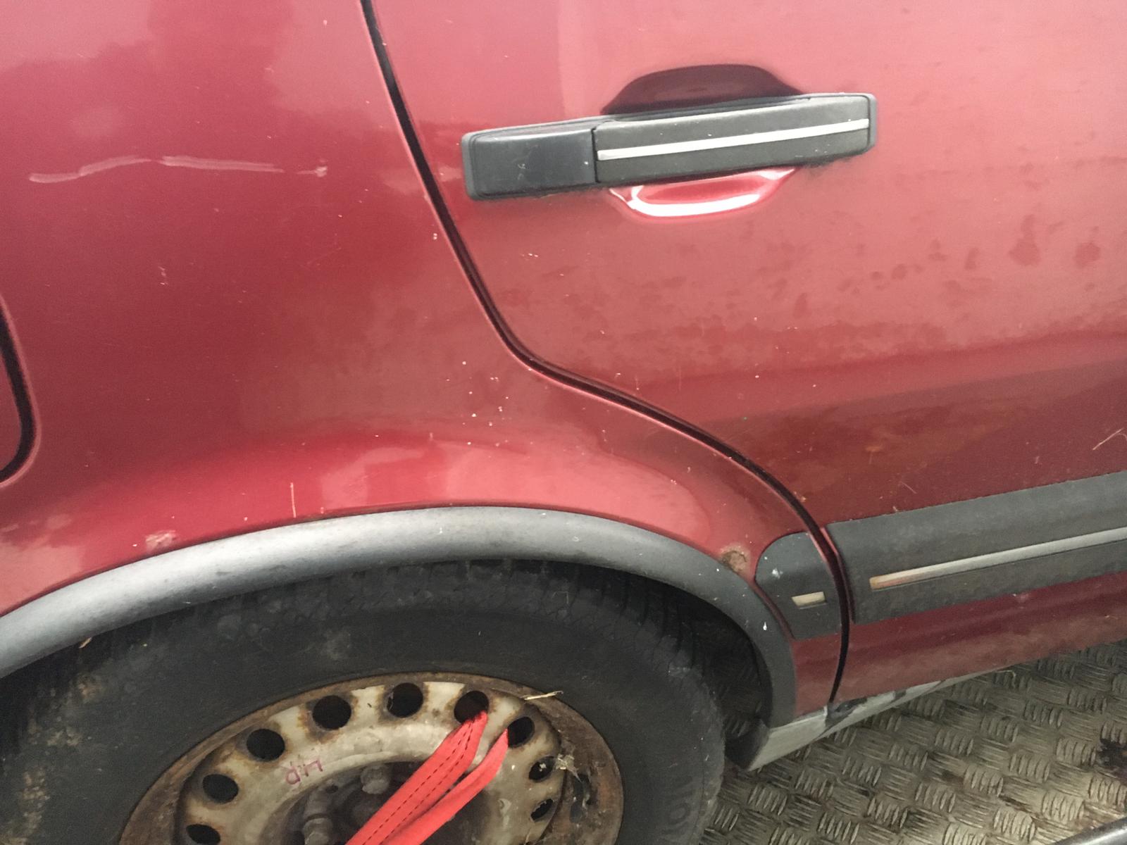

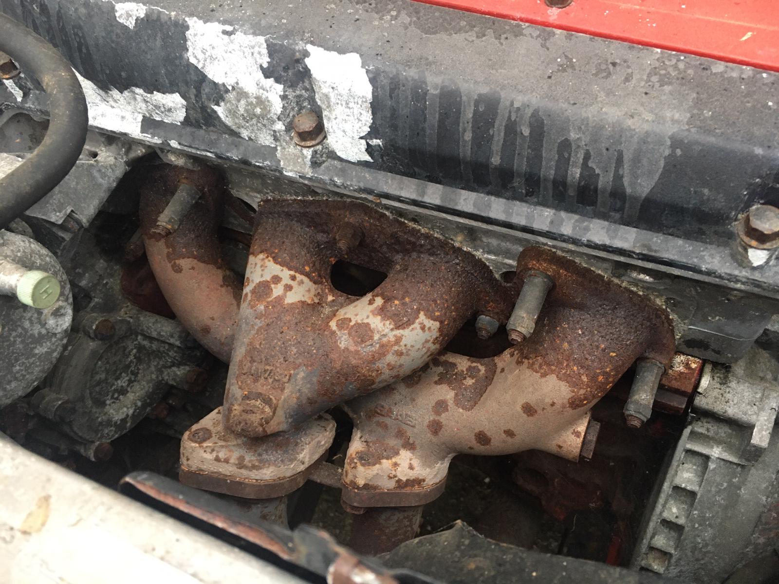

Der Verkäufer hat mir einige Tage nach dem offiziellen Kauf noch ein paar weitere durchaus vielversprechende Fotos geschickt. Hier nur vier Beispiele. IMG-20201023-WA0022.thumb.jpg.0bc72b9bc3701921ddc3f38e064a6c58.jpg IMG-20201023-WA0032.thumb.jpg.6cc54c321760e450235d935a9069f064.jpg IMG-20201023-WA0014.thumb.jpg.398ce838a6bd4a30b27a5e426c43ba81.jpg IMG-20201023-WA0024.thumb.jpg.c12844f0dbbda5a6d83f0dbd42dec5f0.jpg

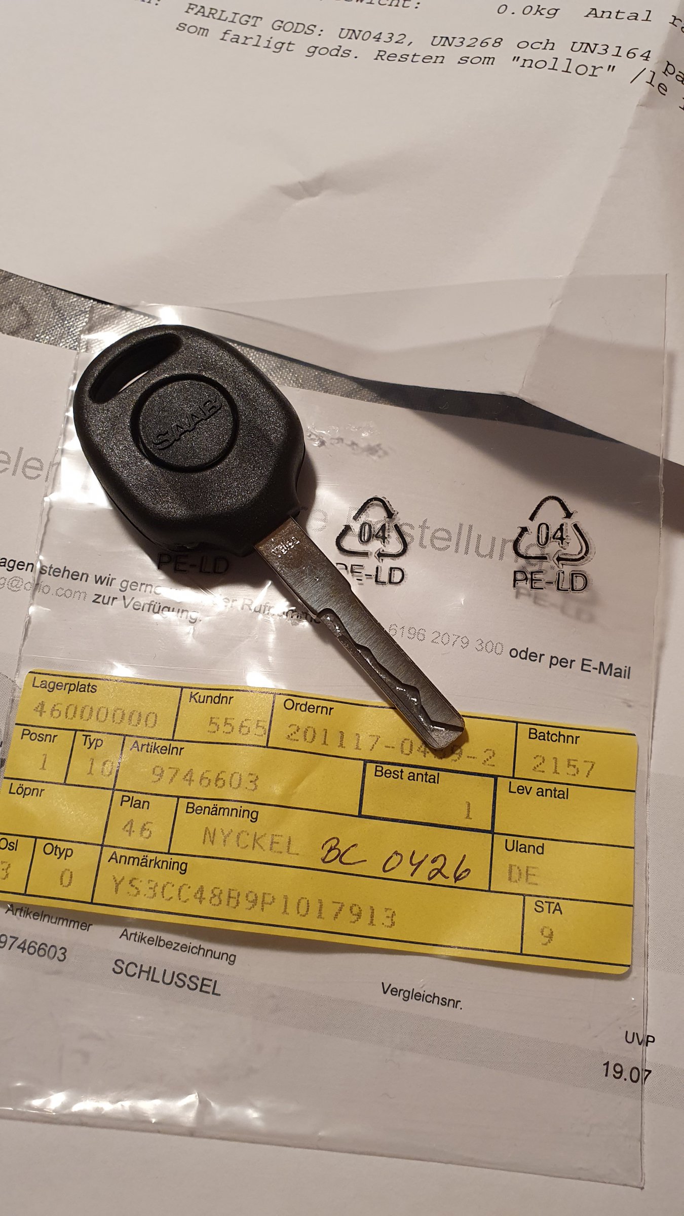

In der Zwischenzeit konnte ich über Umwege und mit der Hilfe von [mention=4656]StRudel[/mention] mit der VIN tatsächlich einen originalen Schlüssel in Schweden ordern. Rangieren zu können ohne dass die Lenkradsperre beim Verladen einrastet, macht es dann doch um einiges einfacher. :top:

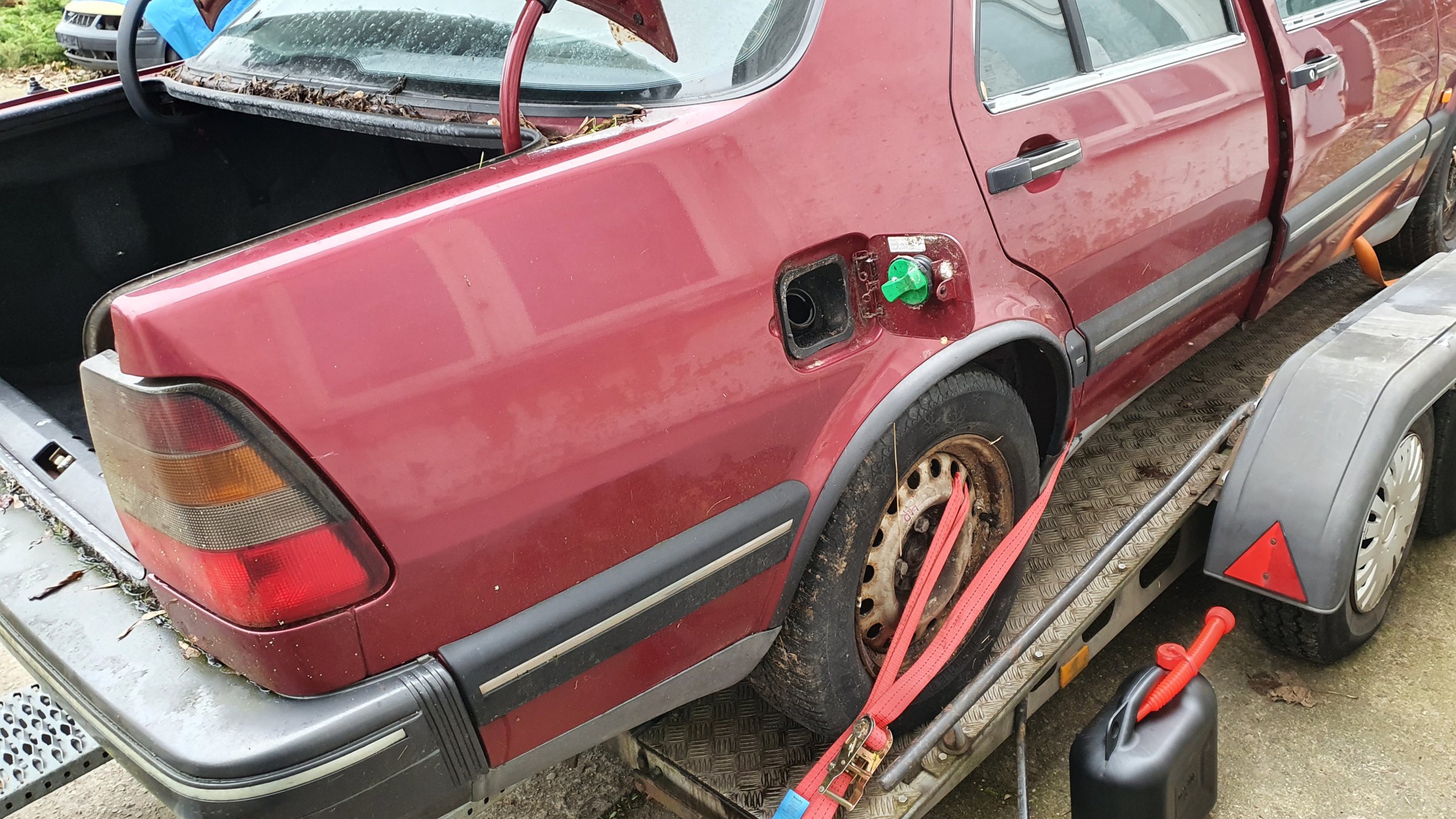

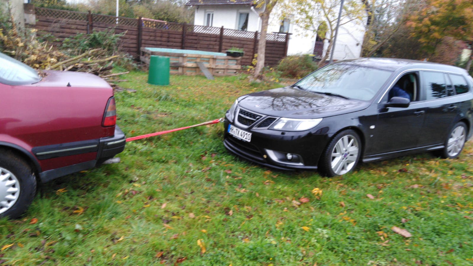

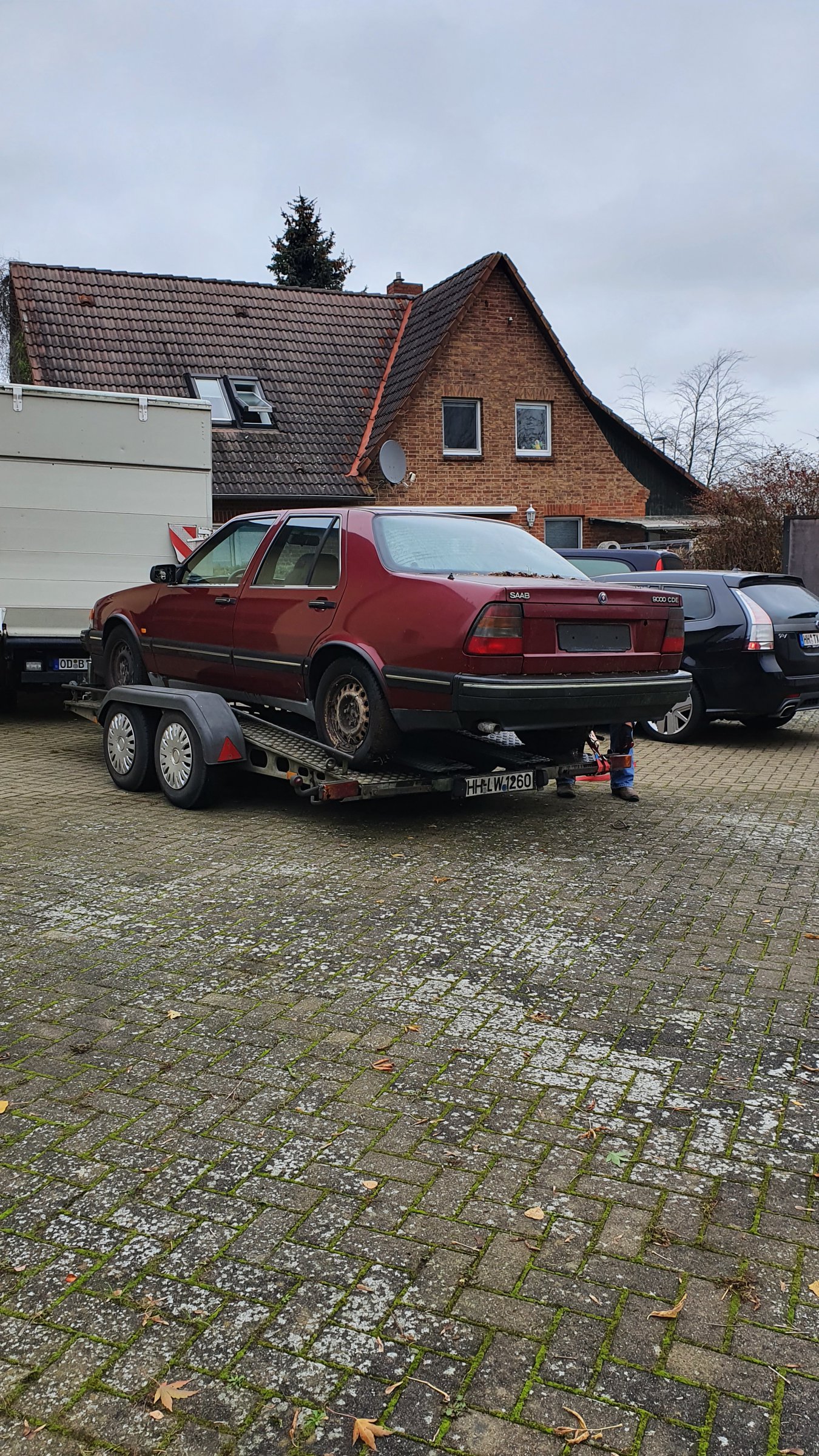

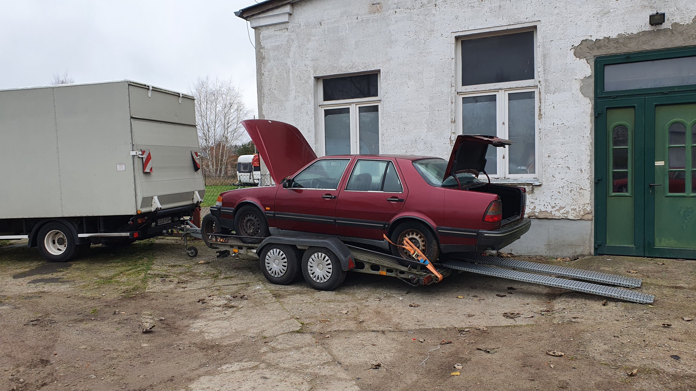

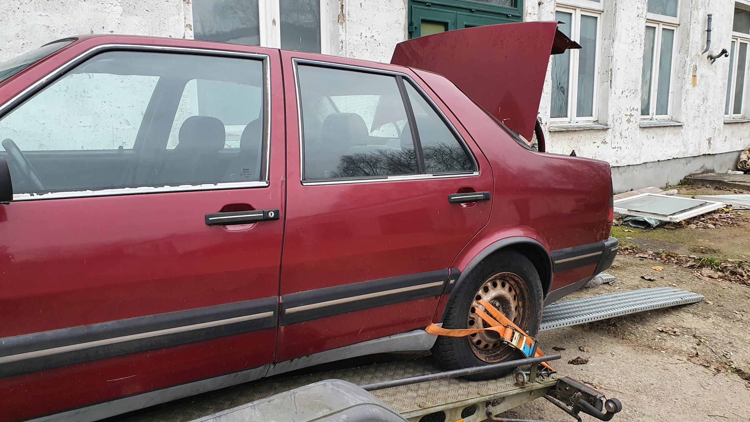

Da meine Helfer für den Transport sowieso vergangenen Samstag einen Transport eines anderen Fahrzeugs und Trailers planten, hatte ich die Chance den 9000er ebenfalls abzuholen. Der Schlüssel kam auch gerade rechtzeitig in der Nacht zum Samstag bei mir an. 20201120_224312.thumb.jpg.da7bebf9e5a6d742c27e237b7b78f91f.jpg Das war knapp...aber langweilig kann jeder. :biggrin: Und das der Schlüssel passen würde, konnte natürlich auch keiner garantieren.

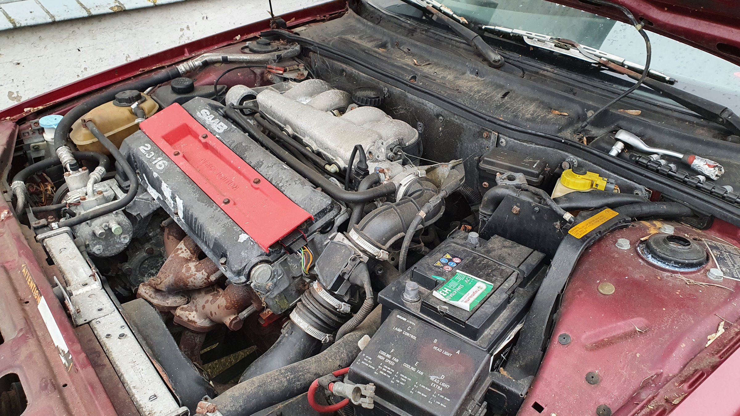

Bis zum letzten Samstag habe ich den Wagen, nur auf Bildern gesehen. Der 9000 stand vermutlich einige Zeit auf der Wiese. Räder ziemlich schlaff, Bremsen fest und leicht abschüssig. Also musste der TurboX ran und die Karre raus ziehen. IMG-20201121-WA0018.thumb.jpg.7d147f71f28c8ec9f5af36d201f20dcd.jpg Hat super funktioniert, der Schlüssel passte auch und schon stand der 9000 auf dem Trailer. 20201121_102109.thumb.jpg.119ea18993a63889e385093314d0c05f.jpg Die Aktion ging schneller als befürchtet. Danke dafür an [mention=9887]totoking[/mention] und [mention=536]bixebixe[/mention] ... was wäre ich bloß ohne euch. :biggrin:
Bearbeitet von hansetroll
Der Wagen wird über den Winter erstmal abgestellt und im neuen Jahr will ich ihn wieder auf die Straße bringen. In der Zwischenzeit muss ich neue Papiere aufbieten. Mal gucken, was die Hamburger Zulassungsstellen dazu sagen. :rolleyes:

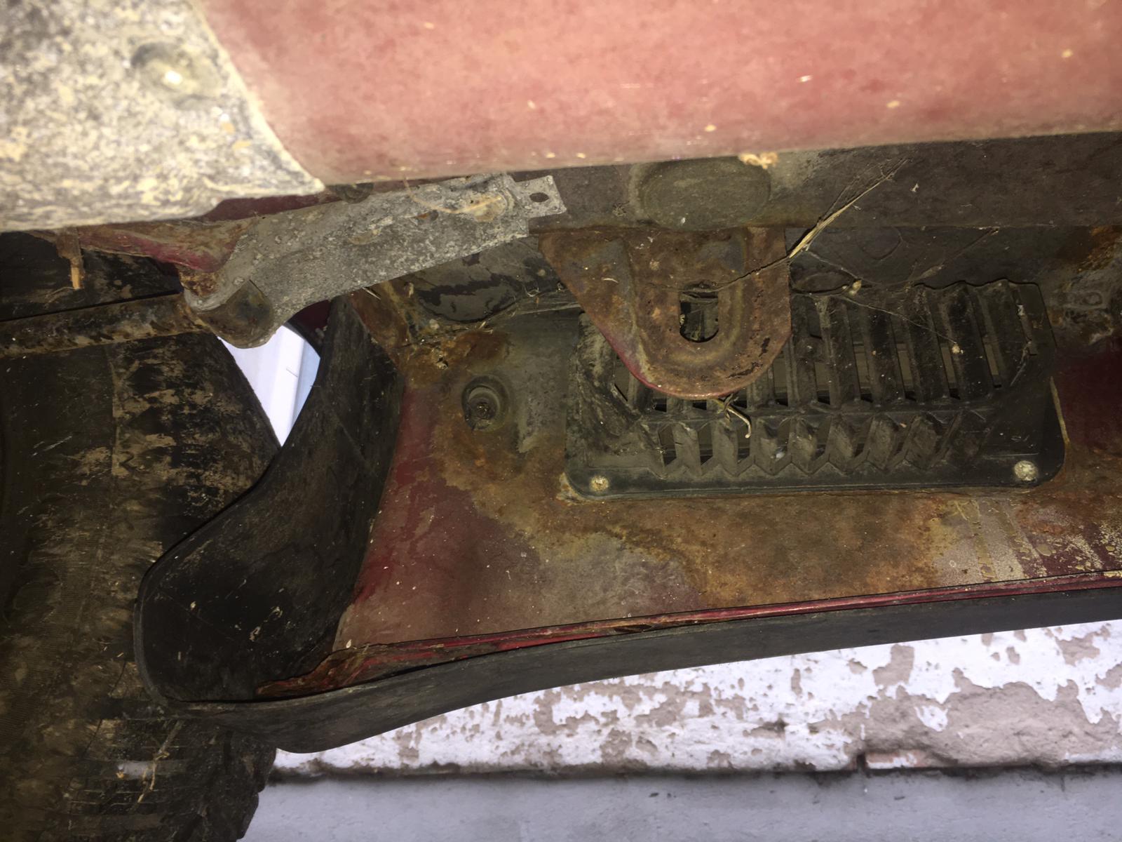

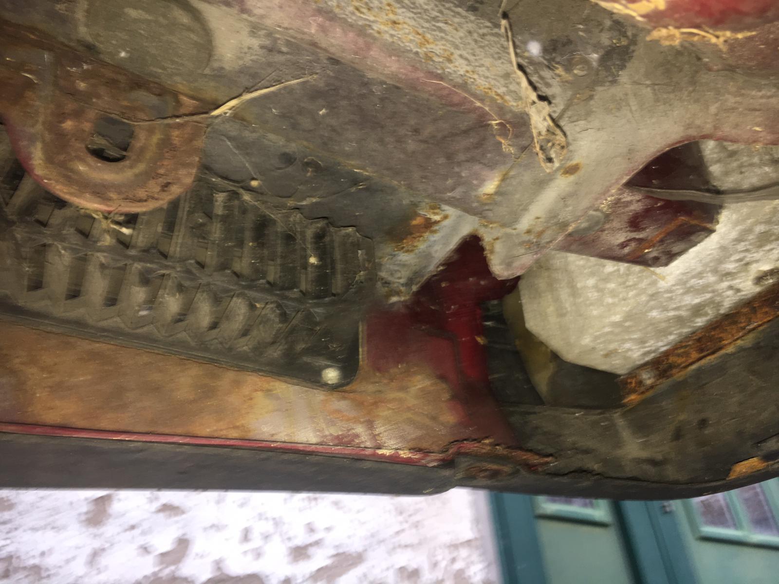

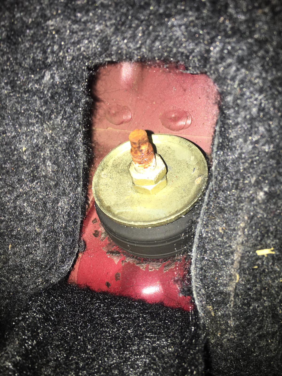

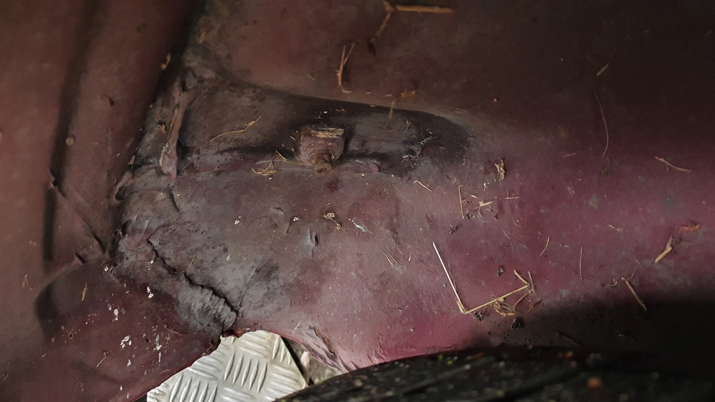

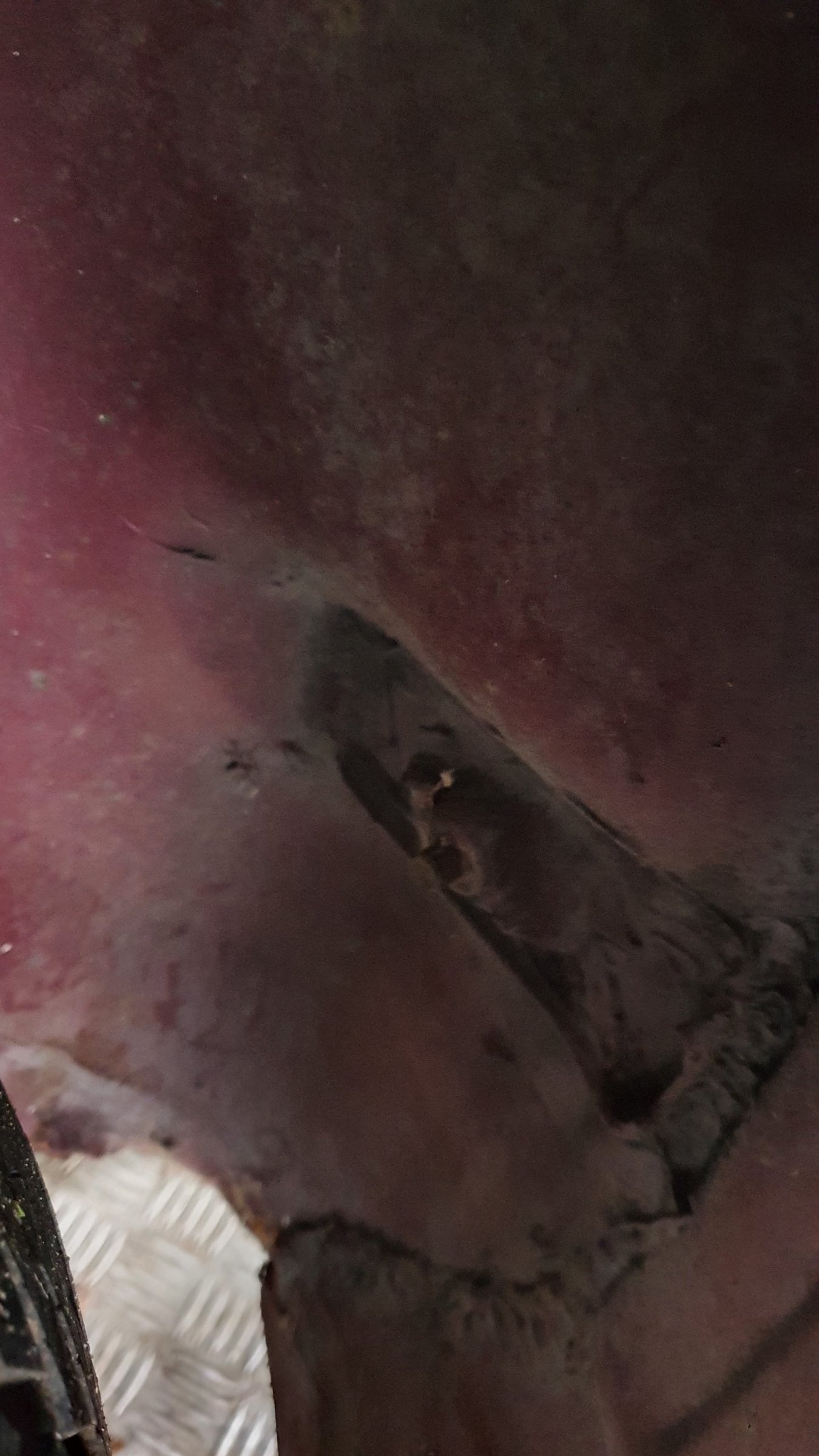

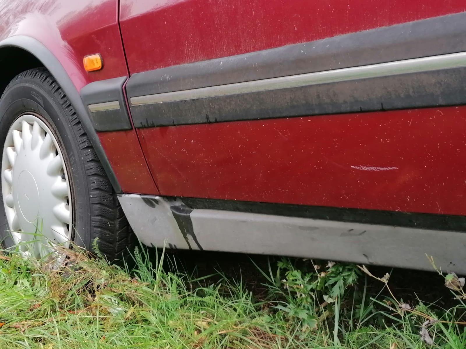

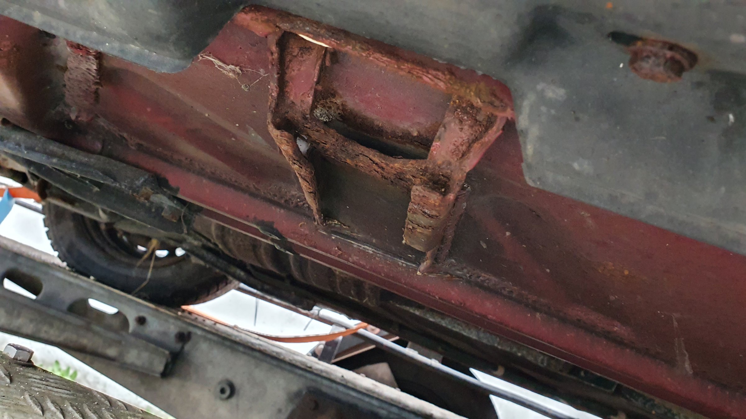

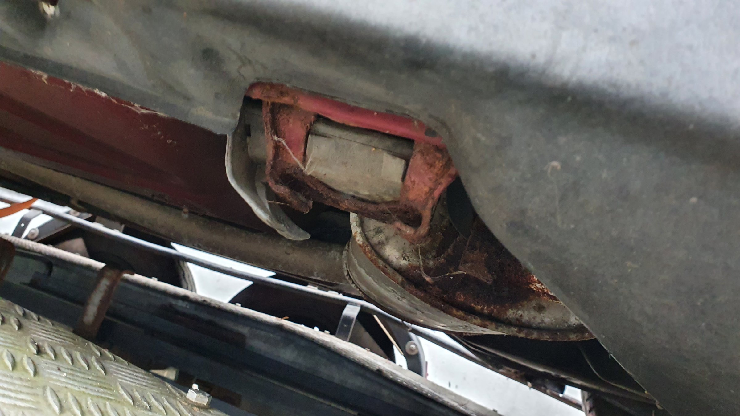

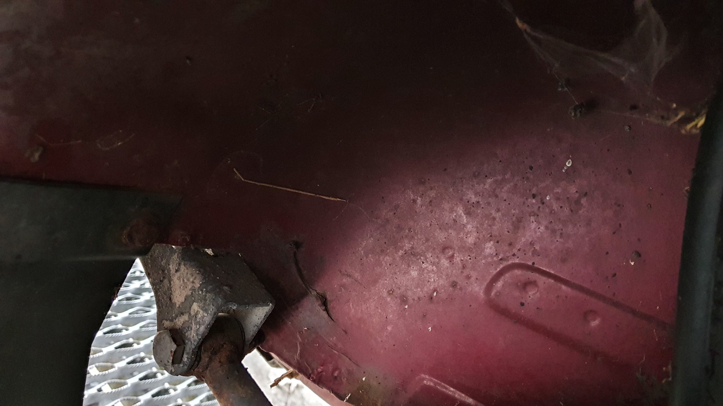

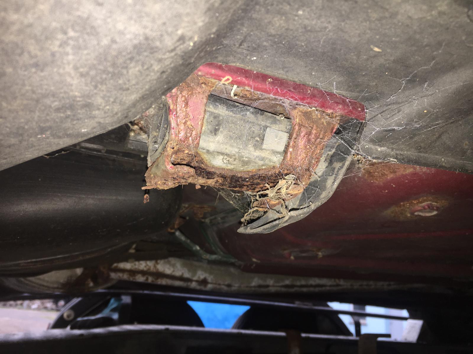

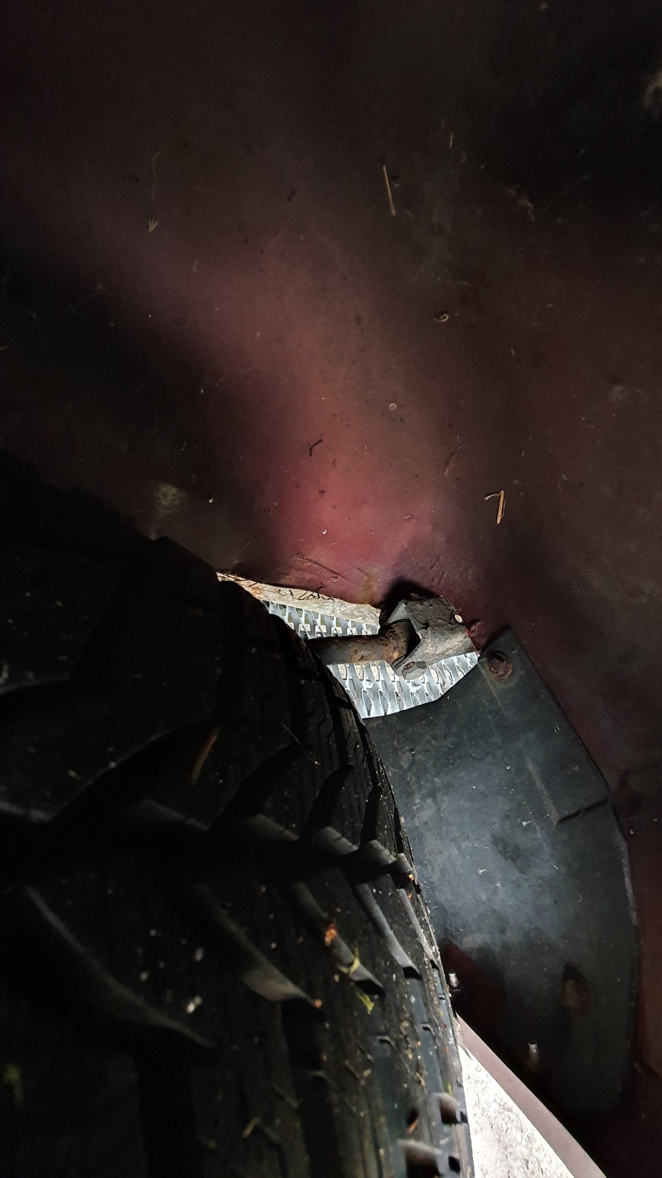

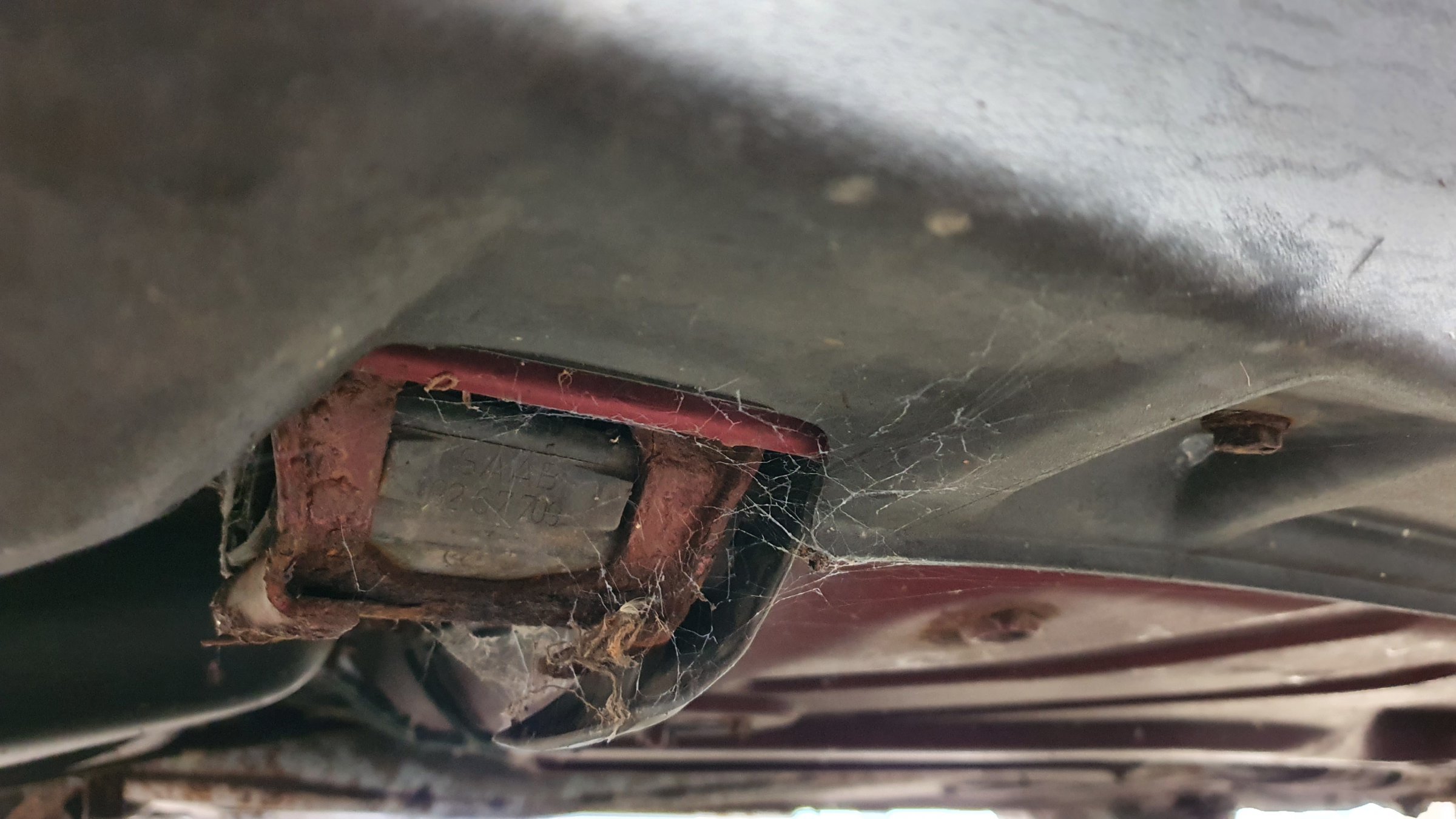

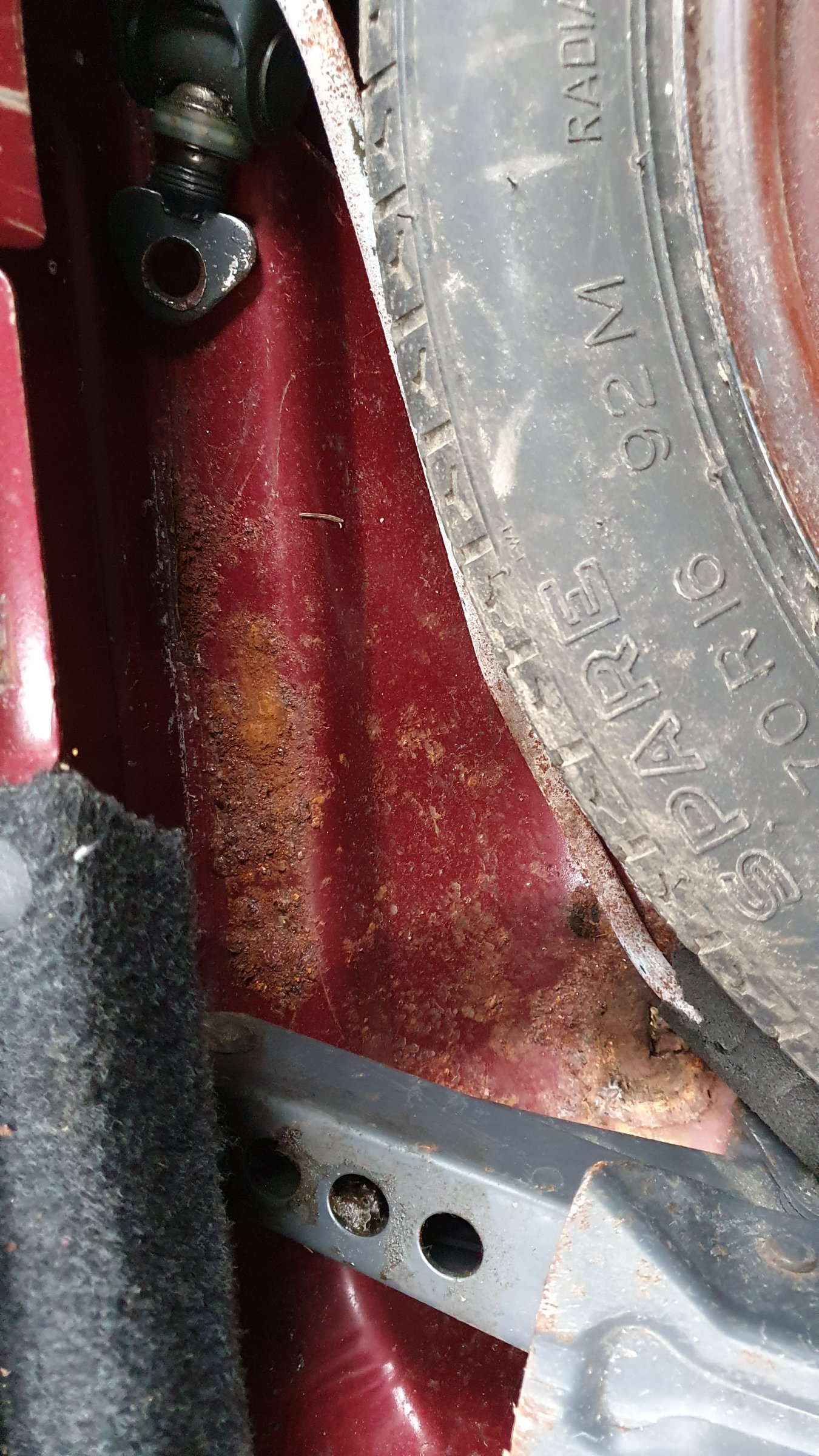

Natürlich habe ich mir den Wagen dann etwas genauer angesehen. Und die Karosserie sieht trotz der langen Standzeit unter freiem Himmel erstaunlich gut aus. Am rechten hinteren Radlauf und den Endspitzen wird auf jeden Fall was zu tun sein. Der Rest wirkt erstmal ganz brauchbar.
20201121_132905.thumb.jpg.c8bb956412d3a0f78729254e0d04e4fb.jpg 20201121_143231.thumb.jpg.57cefb40fee3b9893345d5324d3984f7.jpg 20201121_143233.thumb.jpg.f88fa162f2e1efa2ae9afeaa85fb6fbd.jpg 20201121_143346.thumb.jpg.a5dab28c3b0aa4dbca9d8c142e7f860b.jpg IMG-20201121-WA0098.thumb.jpg.a7ae2a6ca9bb7374f1d6039711990425.jpg IMG-20201121-WA0097.thumb.jpg.872fa60e53d14d908ae9709c3cdfcb6f.jpg IMG-20201121-WA0116.thumb.jpg.e7c6294eef2c393085eb2090748b9ebb.jpg IMG-20201121-WA0114.thumb.jpg.f35d98120fc36905b0166360e5044872.jpg 20201121_143146.thumb.jpg.c537638fcacfd197e9c707f00c3fa713.jpg 20201121_143156.thumb.jpg.1ae366637e8611241a5332b2e703d4f9.jpg
Weitere Bilder...20201121_143330.thumb.jpg.1c54e95651079f7e422627f92bbfe85d.jpg 20201121_143336.thumb.jpg.fb77e209a3a3c3c54fc43bd0e7c64bb1.jpg 20201121_143210.thumb.jpg.ceb55c00b515096432fd40b306faf583.jpg 20201121_143226.thumb.jpg.329d460022d1f66d192468554e10939b.jpg IMG-20201121-WA0123.thumb.jpg.6228c9acf211b43185b83a5de0771181.jpg 20201121_143320.thumb.jpg.1f2465abe339550da28a4d1b49c9e8e1.jpg IMG-20201121-WA0093.thumb.jpg.a30108707193d861697b8d3d8f6d81bc.jpg IMG-20201121-WA0117.thumb.jpg.a2be218943053239bece82ab599da8a9.jpg20201121_143451.thumb.jpg.a8277dd8b08a9950e491a068803d4581.jpg

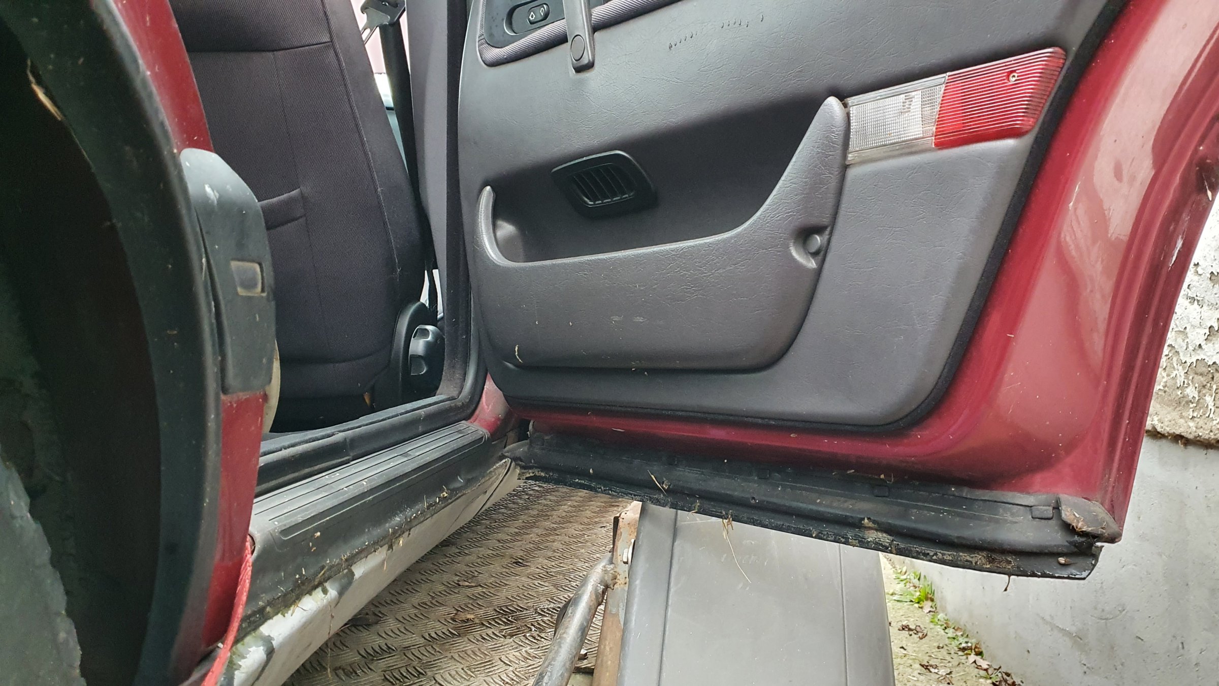

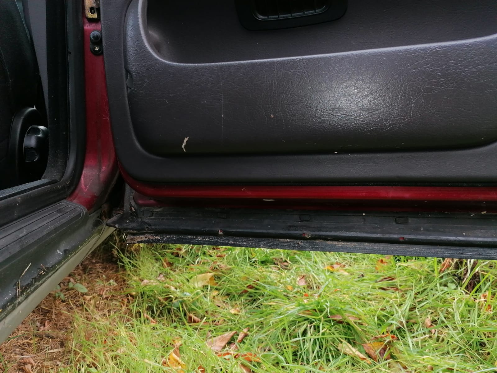

Die Türen sehen von unten allesamt super wie diese hier aus. 20201121_143404.thumb.jpg.8d49f8dece6948f27b6528defdc438eb.jpg

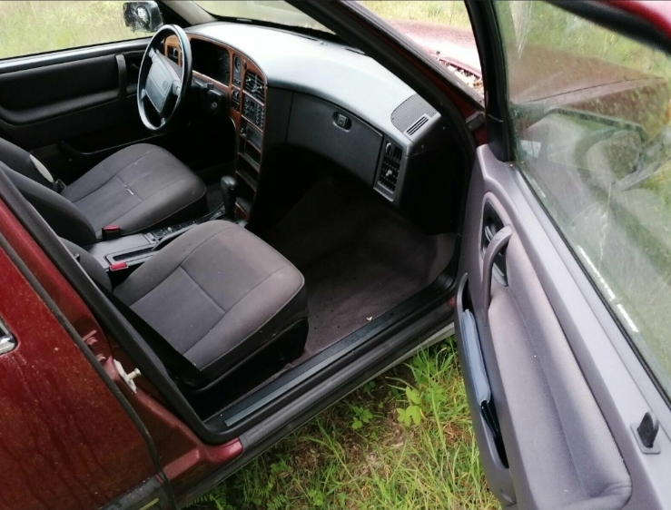

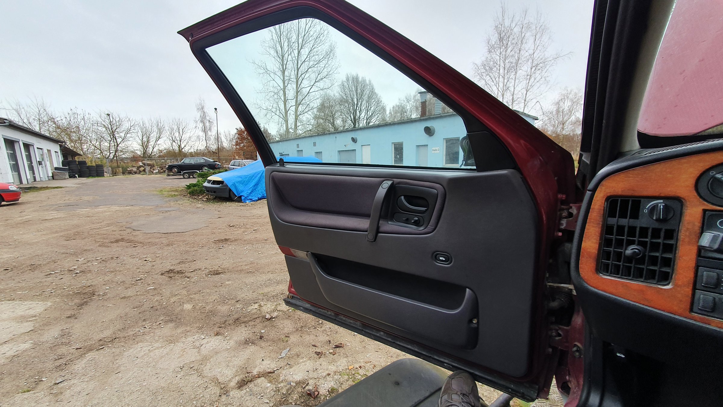

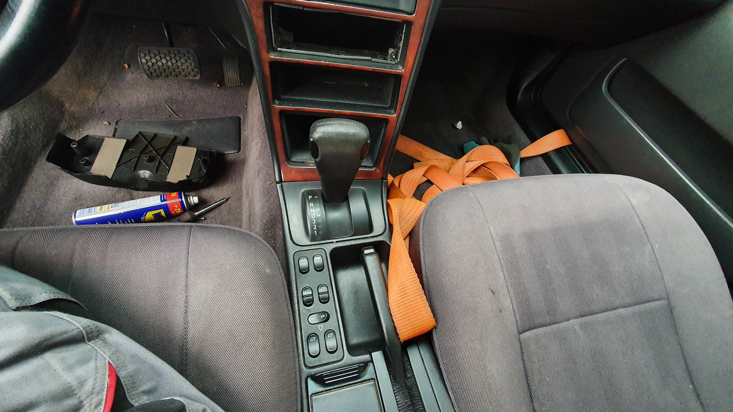

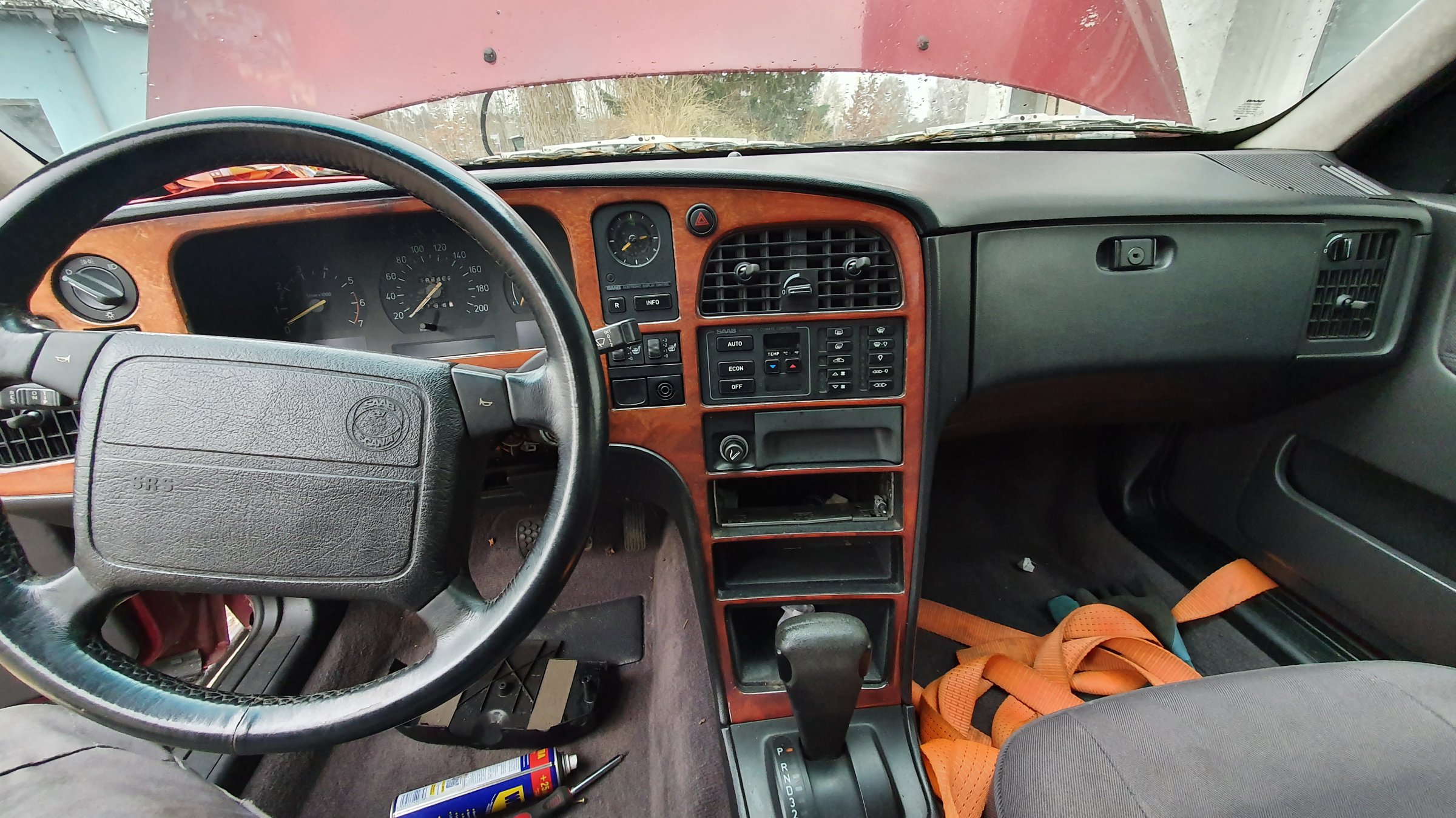

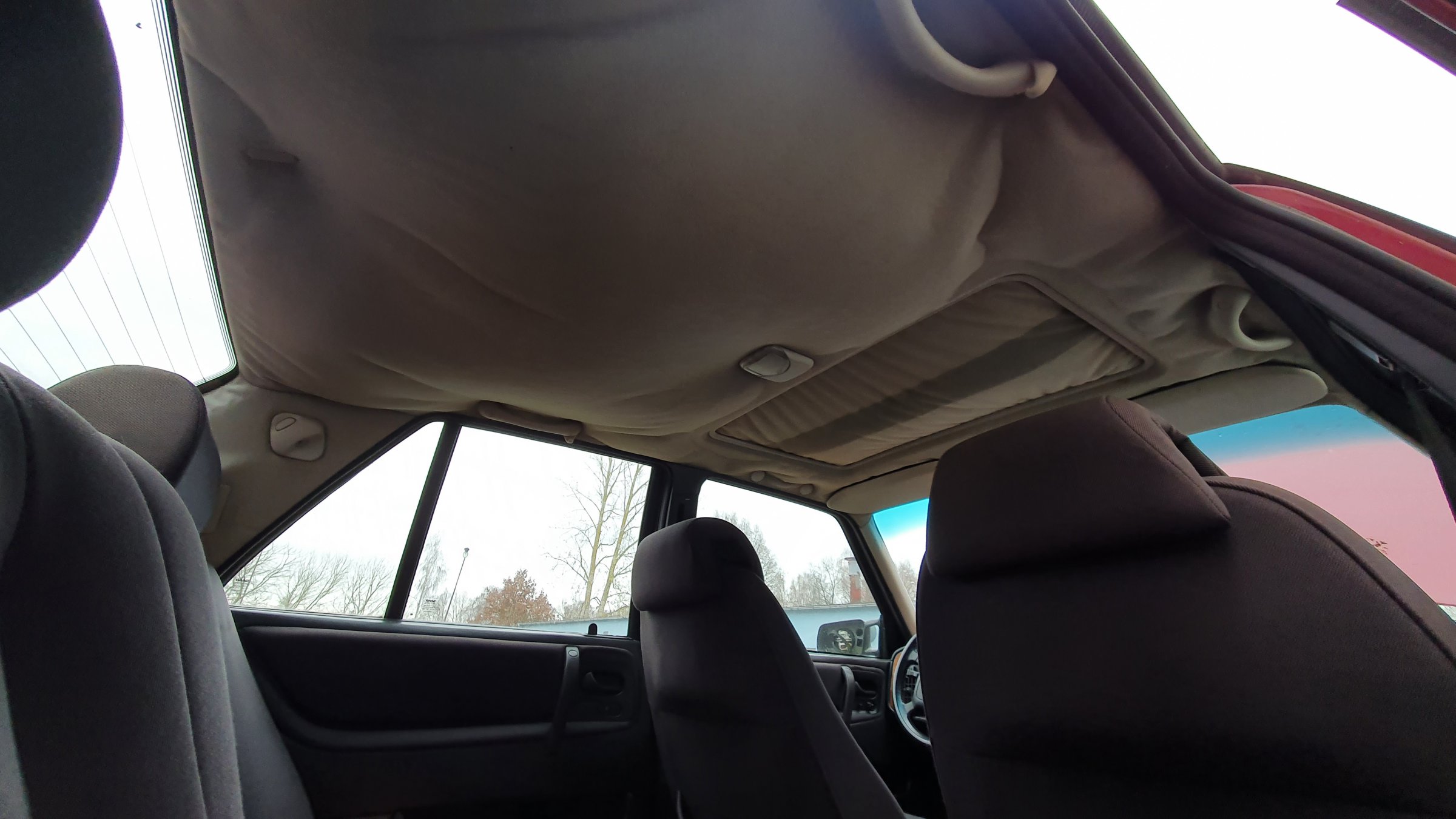

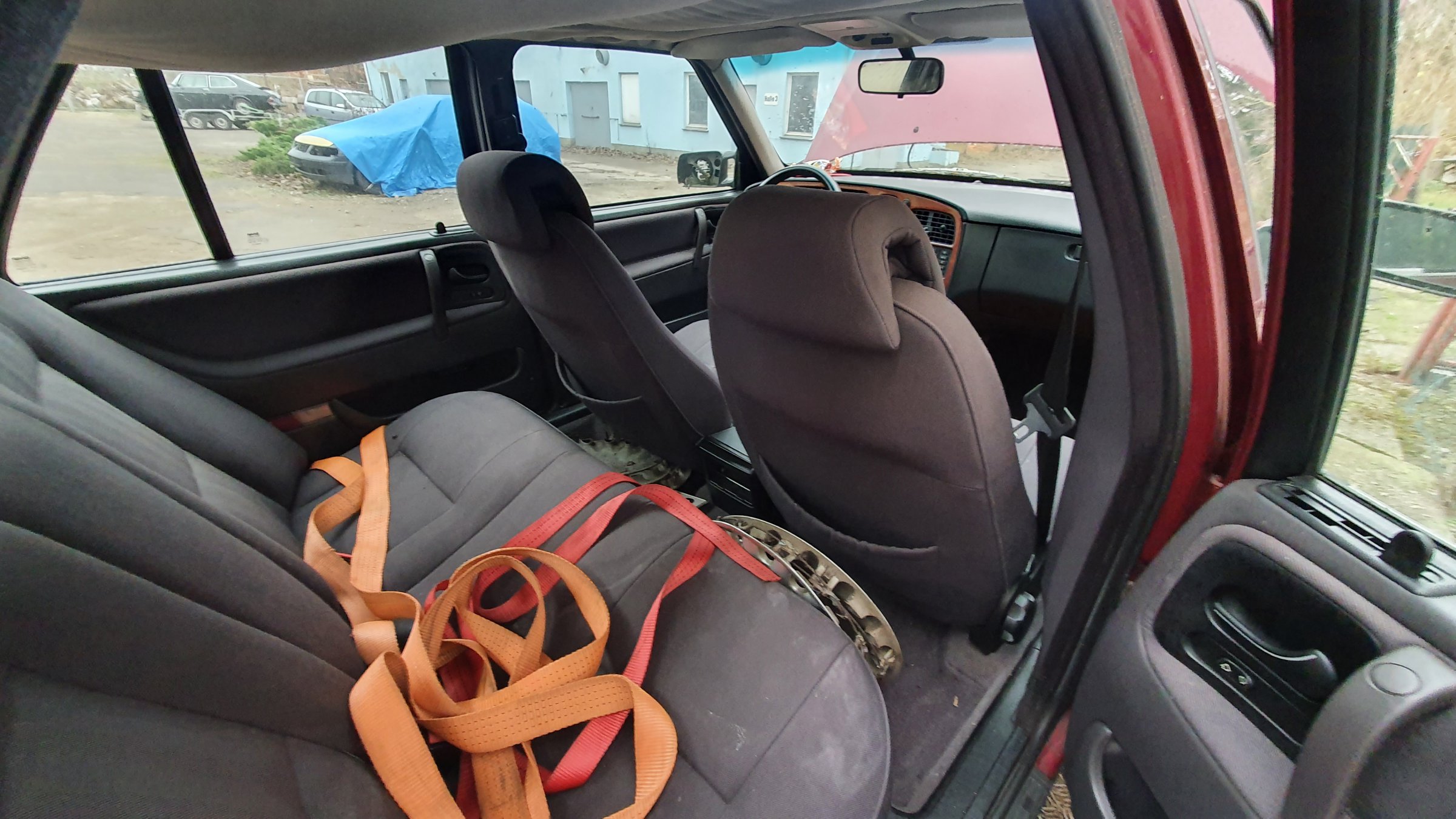

Der Innenraum benötigt eine dringende Reinigung. Er ist aber nicht wie befürchtet total feucht gewesen. Der Himmel hängt natürlich. Leider hat die Sitzfläche des Fahrersitz einen ordentlichen Riss. Da muss ich mir noch was überlegen. Das Holzarmaturenbrett ist soweit in einem ganz guten Zustand. 20201121_143042.thumb.jpg.7413eeed68ce37d3f6bd22e43dbc8006.jpg 20201121_143052.thumb.jpg.006445f40a967f9cf74c4e1425c35e97.jpg 20201121_143412.thumb.jpg.949af1988cf6c08640adc45a4171b6b3.jpg 20201121_143417.thumb.jpg.416be928eb85eab3e62f9abd8fbe3639.jpg 20201121_143048.thumb.jpg.4056c275ffa0a2af5ee20cb9d47676aa.jpg
Bis auf die Fahrertür waren alle anderen Türen, die Tankklappe und der Kofferraumdeckel verschlossen. Mit frischer Batterie und funktionierender ZV konnten wir zum Glück alles andere öffnen. Wir wollten auch mal testen, ob der Motor dreht. 20201121_143240.thumb.jpg.5e33243e2274a498c5f49fc7d4f92bc9.jpg IMG-20201121-WA0128.thumb.jpg.897bab349d49571758412c3d917de326.jpg IMG-20201121-WA0125.thumb.jpg.ab4762730ed62bf1dd4ebc1bf24aca2a.jpg Öl, Getriebeöl und Wasser waren drin. Zunächst haben wir einmal die Zündung angemacht und gecheckt wieviel Sprit noch im Tank ist. Dabei lief sofort die Lüftung auf Vollgas. Da der Tank recht leer war, habe ich 10L frischen Sprit eingefüllt und erstmal die Sicherung für die Spritpumpe gezogen.
Leider konnte ich jetzt den Schlüssel nicht mehr drehen, das Zündschloss hängt in Lock Stelllung fest und lässts ich nicht drehen. :confused: Zuvor hat es dreimal funktioniert. Etwas hakelig, aber es hat funktioniert. Nun aber auf einmal nicht mehr. Sehr ärgerlich. Gutes Zureden, längeres Fummeln und etwas WD40 haben leider auch nichts bewirkt. Das hat den bisher guten Tag dann doch etwas getrübt. Schade, ich hätte gerne die restliche Technik weiter überprüft und ggf. ne kleine Runde gedreht. Aber so blieb es erstmal nur beim Check der Karosserie und des Innenraums.
Die erste Aufgabe wird also sein, das Zündschloss wieder gangbar zu kriegen. Schauen wir mal, was das wird. Ein paar Anregungen hab ich im Forum schon gefunden. Allerdings helfen die erstmal nur bedingt. Da das Zündschloss in der Lock Stellung festhängt,ist ein Ausbau nicht einfach möglich. Ich bin also über weitere Tipps dankbar.
Geduld und "Spucke".
WD40 ist da in der Tat eher kontraproduktiv. Graphitpulver ist da besser, oder ein deutlich zäheres Öl.
Mit Rütteln und vielen Versuchen klappt es meistens. Ansonsten bleibt nur Ausbohren....
Wenn Du es nochmal gedreht bekommst: Sofort ausbauen.
Okay, danke für den Tipp. Am Samstag haben es meine beiden Unterstützer auch länger versucht. Ich war nach ner guten Stunde aber etwas gefrustet, weshalb ich aufgehört habe. Ich werde es weiter versuchen. Und falls es sich dreht auch direkt ausbauen und entsprechend der Hinweise aus dem Forum bearbeiten.

Achso - Zündschloss: wenn es wirklich nur der Schließzylinder ist, dann ist Ballistol mein Favorit, vor mehr als 15 Jahren habe ich damit das Zündschloss meines 902 wiederbelebt, und das funktioniert bis heute. Dazu, wie schon gesagt, viel Geduld, und noch mehr Geduld, Ruckeln und auch ein wenig Kraft...............................................................................................................................
Bei dem Thema Kraft bin ich sehr vorsichtig geworden. :biggrin: Sirko und Torben kennen da einige Geschichten. asdf

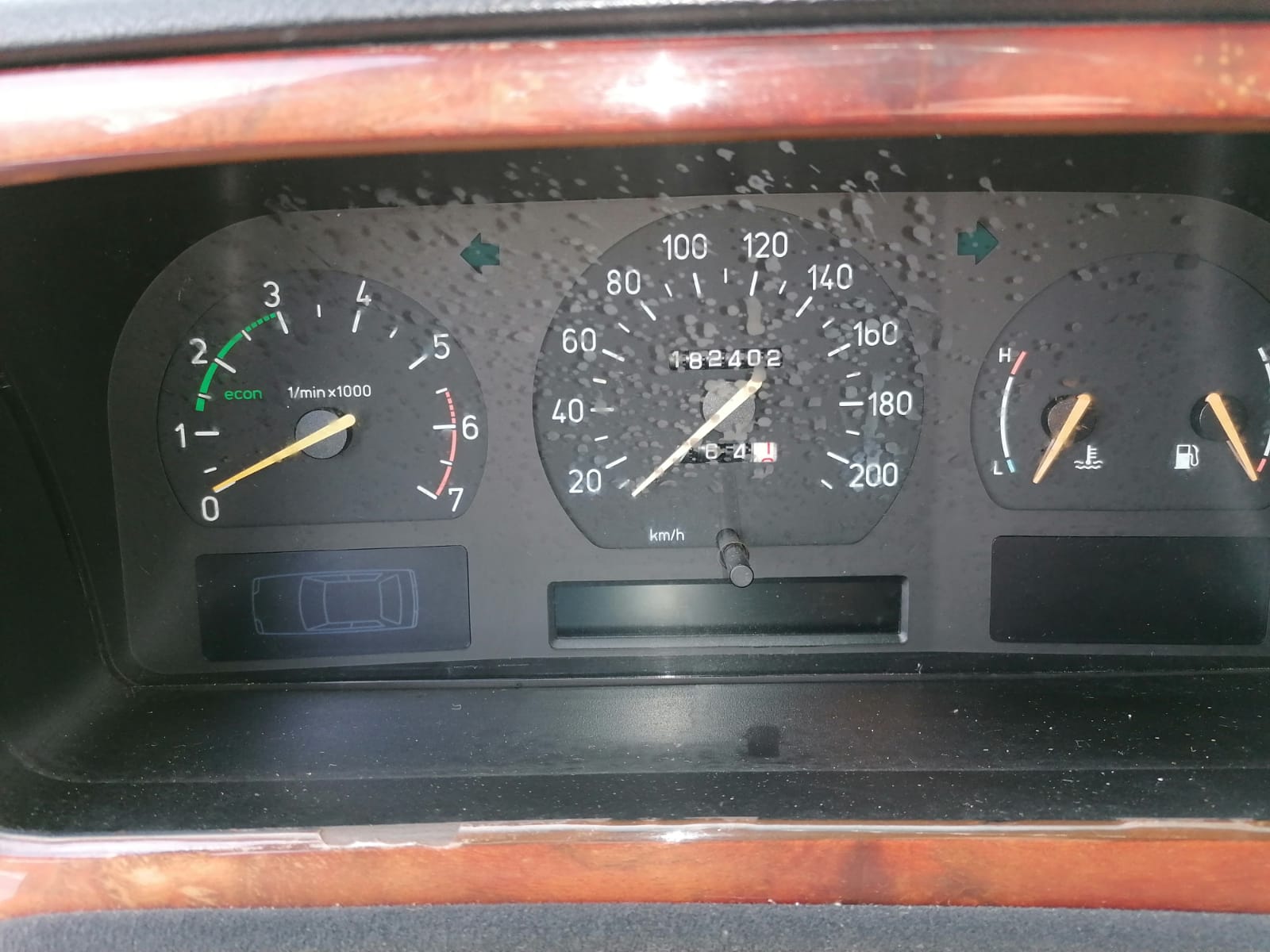

Der Wagen ist Modelljahr 1993. Ich war echt erstaunt, wie gut die Karosse aussieht. Der letzte Eintrag im Serviceheft ist aus 2011 bei ca 160000km. Aktueller KM Stand ist ca 182000. Ich gehe also davon aus, dass er ggf bis 2012 oder 2013 angemeldet und gefahren wurde und seitdem abgestellt ist. Wie lange der Wagen da auf der Wiese stand, kann ich nicht sagen. Gras ist auf dem Stellplatz aber schon lange nicht mehr gewachsen.
