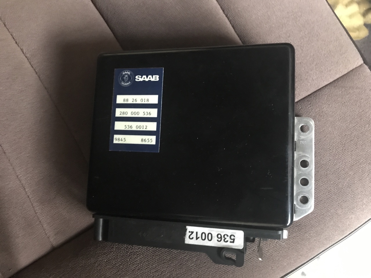

Mein Tip wäre jetzt mal das Steuergerät.
Nur ist das eine LH2.2 oder LH2.4?
Steuergerät im Bild.
Es wurde, so wies aussieht auch schonmal geöffnet.

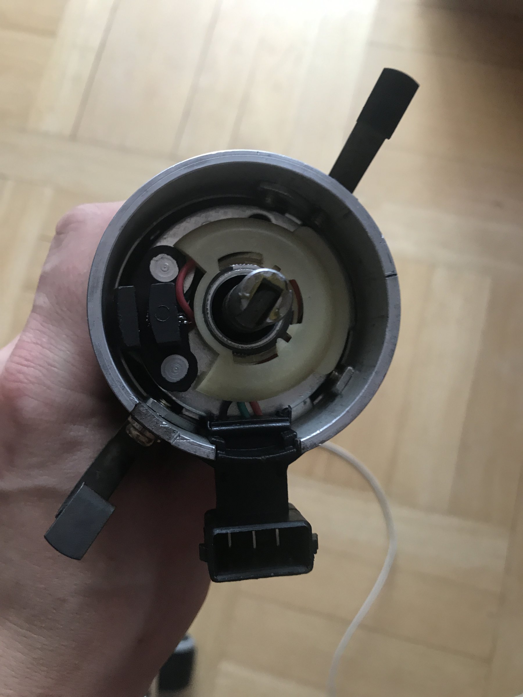

Der hat n Hallgeber im Zündverteiler.
Aber da solt doch zumindest bei zündung an die Pumpe hinten anspringen.
16V i hat doch immer den Hallgeber an der Riemenscheibe.
Dachte ich auch. MY 88 anscheinend nicht...oder da wurde gefrickelt..
Gerade mal nachgelesen im WHB. Tatsächlich, der 16 i hatte bis einschließlich '88 den Hallgeber im Verteiler. Wieder was gelernt.
Laut EPC bis Modelljahr 89; aber unabhängig davon, ich tippe auch auf den Hallgeber.

Der ist für den Turbo, mit Unter/LD-druckverstellung.
Wenn müsste man den Hallgeber davon runternehmen und in deinen einbauen....
Wird wohl die Einzige Möglichkeit sein.

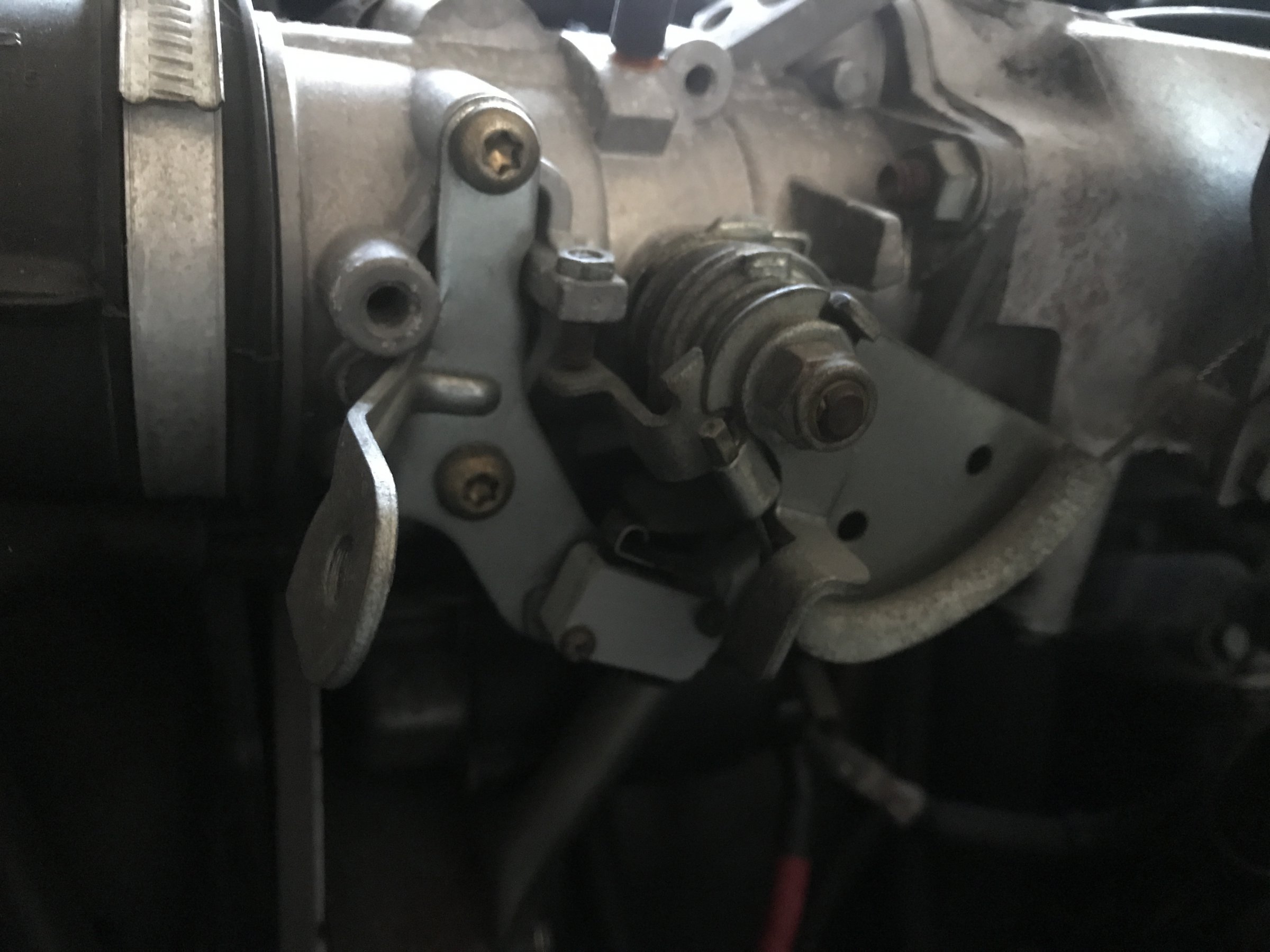

Habe nich was komisches entdeckt. Da ist der Halter für den Drosselklappendämpfer, aber keiner dran. Der ist ja, soweit ich weiß, bei der LH nicht mehr erforderlich. Dafür ist unten ein Schalter, der aber auch nicht angeschlossen ist. Für was könnte das gewesen sein?
Also mein 87er turbo 16 mit LH hat den Dämpfer an dieser Stelle ...
Das ist ja ein LH 2.2. Es heißt ja, die 2.4 braucht den nicht. Mich wundert eher wofür der Schalter unten war.
Diesen Schalter gibt's nur bei 900er bis ca. Bj. 85 in Autos mit Klima. Hatte ich in meinem 1985er auch, ab 86 nicht mehr.
Bei Vollgas wird über den Mikroschalter der Kompressor abgeschaltet.

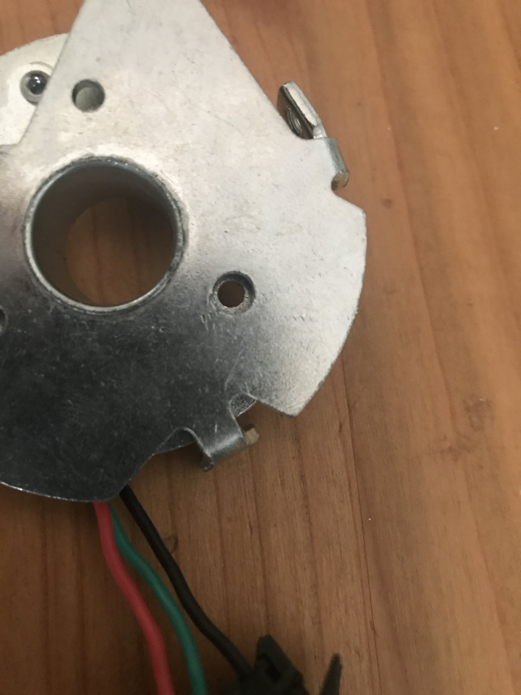

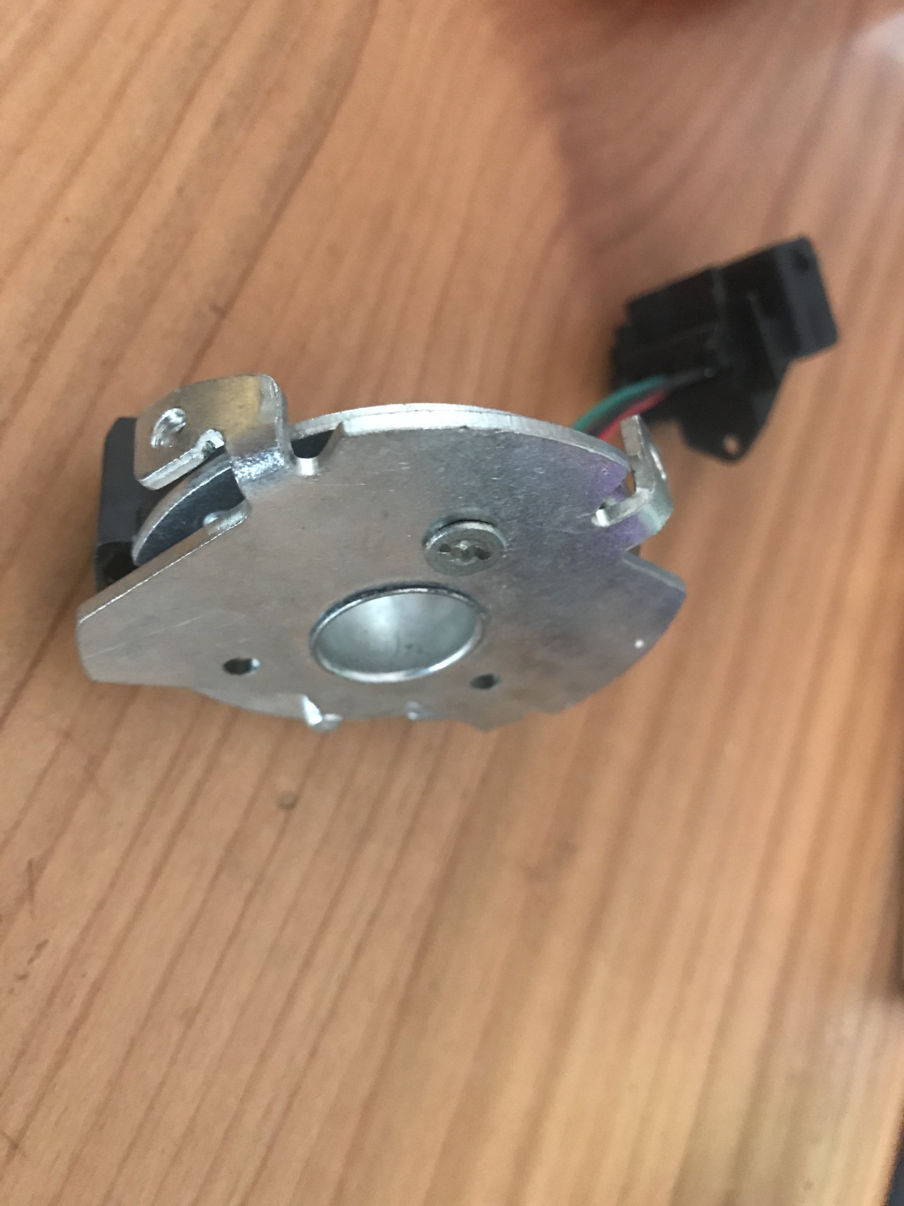

Habe jetzt einen VW 1191400200 Hallgeber mit samt Konsole gekauft (knappe 12€). Durchmesser passt, Stecker passt. Habe mir mit dem Alten Hallgeber die Position im ZV markiert. Bei dem Neuteil waren schon Bohrungen für genau die Position vorgesehen.
Dann M4 Gewinde in die Obere Platte, Distanzstück zwischen die Platten und Schraube als Fixierung
Passt perfekt.

Leider hat das alles nichts gebracht. Endergebnis. Zündsteuergerät und LH Steuergerät sind kaputt. Wahrscheinlic war der Hallgeber ok. Hab aus einem 89er Schlachter das Zündsteuergerät hin. Brücke auf Sicherung 30. Dann springt er an und läuft. Jetzt muss ich jemand finden, der mir diese reparieren kann.
