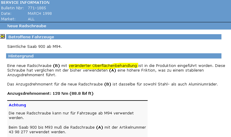

SAAB...110 bis 120 Nm...bei den Schrauben.
Bei den alten Modellen mit Muttern reichen 80 Nm.
Nabe und Felge mit der Drahtbürste reinigen, bisken Öl ans Gewinde der Stehbolzen oder Schrauben und niemals mit einem Schlagschrauber anziehen.
Dann halten die Gewinde ewig.
Nabe kann mit ein bißchen Fett geschmiert werden.
Aber wichtiger ist, daß die Fläche zwischen Rad und Bremsscheibe richtig sauber ist.
Der Rost oder Dreck reibt sich weg und dann werden die Schrauben lose.

Es wäre schon hilfreich wenn die Räder mit dem vorgeschriebenen Drehmoment angezogen würden. Und nicht nach Pi x Daumen oder "Machen wir immer so!" oder noch schlimmer, dem Wert, den der Schlagschrauber halt gerade hat.
Einige Räder brauchen viel weniger Nm als andere. Mein eckiger Schwede z.B. ist mit rund einem Drittel weniger zufrieden und ähnliche Unterschiede gibt es auch bei anderen Herstellern. Ein Blich in das Handbuch lohnt...
Ich meine (wenn ich mich recht erinnere), zu meiner Lehrzeit waren die Rad-Schrauben respektive Muttern galvanisch mit Cadmium beschichtet, also cadmiert.
Und ob eine Schraube relativ schnell abreißt oder nicht, hängt wesentlich von ihrer Dimensionierung incl. der eingerechneten Sicherheit und natürlich auch vom Monteur :tongue: ab. Abgerissene Radschrauben habe ich noch nie erlebt .... abgerissene Stehbolzen, wo die Räder mit Muttern befestigt werden, aber schon öfter .... und fast immer bei "Japanern".
Das Anzugsmoment muss so hoch sein, dass die Reibung auf der Flächenpressung die Teile fest verbindet, also die Schraube darf nie auf Scherung beansprucht werden. Das Gewinde selbst ist ebenfalls durch Reibung in der Keilflanke fest. Fett oder nicht Fett, Öl oder nicht Öl hängt (akademisch ausgedrückt) davon ab, mit welchen Reibungskoeffizient bei der Dimensionierung gerechnet wurde. Ich plädiere hier die Bedienanleitung zu lesen und wenn da (meistens) nix steht , die Erfahrung aus der Werkstatt zu nutzen.

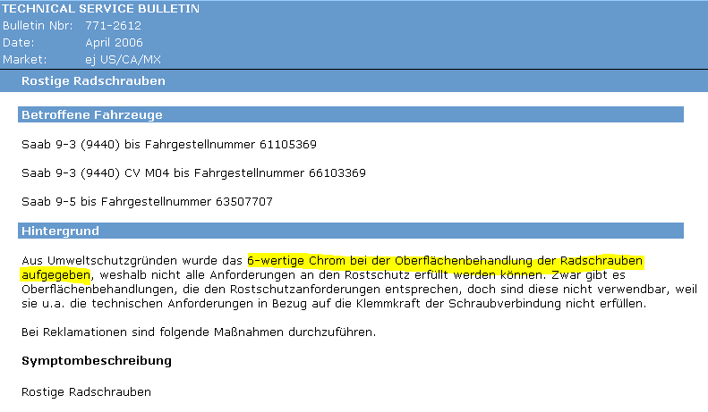

Ich meine (wenn ich mich recht erinnere), zu meiner Lehrzeit waren die Rad-Schrauben respektive Muttern galvanisch mit Cadmium beschichtet, also cadmiert...

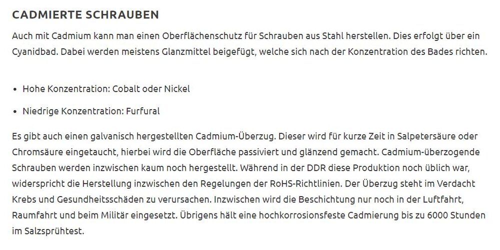

...was wegen seiner hohen Giftigkeit seit 2006 verboten ist...
.... ich lebe noch ....:smile::hello:

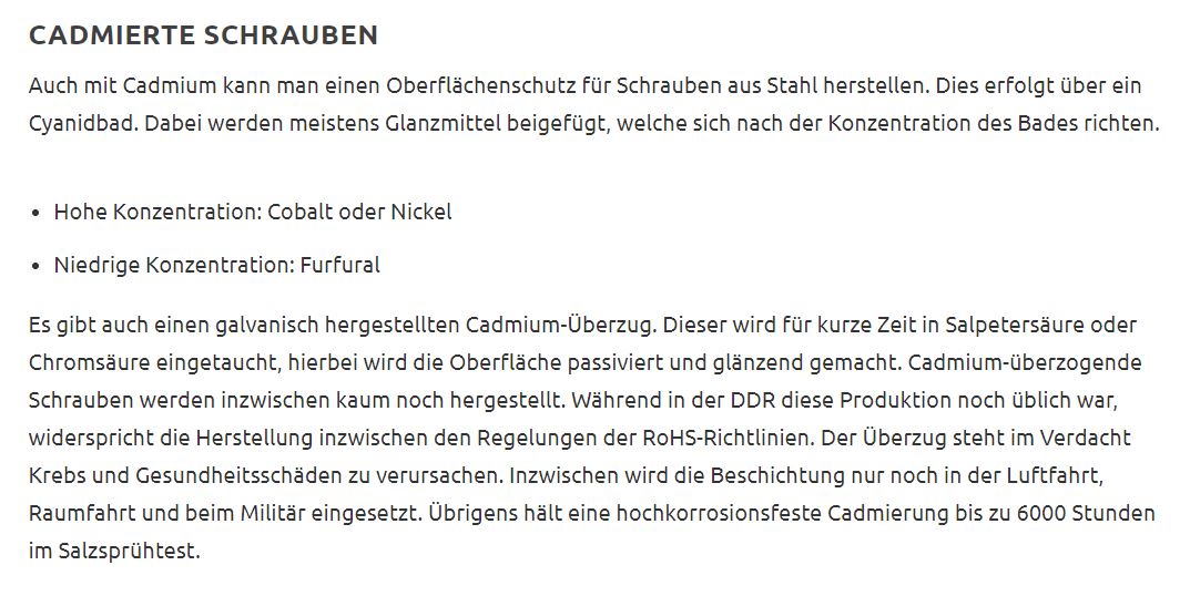

Cadmium...wage ich zu bezweifeln.
Diese leichte Beschichtung war eher aluminisiert...also Alu, kein Cadminium.
Und ganz ehrlich...eher per Lackierung aufgetragen, wie durch Galvanisierung.
Denn das Zeug war nach erstem Gebrauch schon abgerieben.

Jetzt hat`s mich doch interessiert:
hier:
https://www.konstruktionspraxis.vogel.de/maximaler-korrosionsschutz-unter-strengen-umweltnormen-a-112557/
oder hier:
https://www.theo-schrauben.de/blog/schraubenbeschichtung-korrosionsschutz/
Daraus der entsprechende Abschnitt.
[ATTACH]190256[/ATTACH]
Salzsprühtest ! Radschrauben bzw. Muttern ! Bietet sich ja geradezu an.
Wie es scheint, ist Cadmieren zwar selten aber nicht explizit verboten und es wird bzw. wurde bei Schrauben angewandt. Die Schrauben aus der Zeit, als ich in die Lehre ging (so erste Hälfte der 60iger bei NSU). wurden nicht selten galvanisch cadmiert. Es gab da in der Produktion natürlich eine eigene Galvanik-Abteilung
Was Saab gemacht hat, weiß ich nicht aber warum sollten die das nicht gemacht haben, wo es doch so extrem gut ist? Im übrigen besitzen meine Radschrauben noch immer die für Cadmieren typische schwach silbernen Beschichtung und rosten nicht.
Es gibt ein Bulletin von Saab, dass die Radbolzen fürderhin rosten werden wg. Umweltauflagen. Ende 90er oder Anfang 2000er.
Wer suchen will, wirds finden :hello:
Der Hintergrund wurde darin nicht näher beschrieben.
