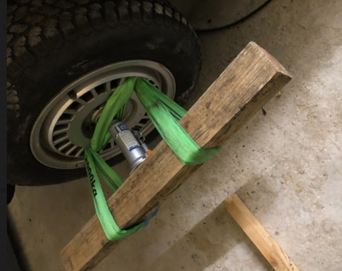

[ATTACH=full]189739[/ATTACH]
HMMM
so eine dünne Aluspeicher würde ich dafür nicht verwenden....die kann dabei schnell brechen...
Und wenn das Auto nicht fährt und / oder bereits rundum aufgebockt ist, findet sich trotzdem noch irgendeine Lösung ;)
Der ADAC-Mann hat das noch viel einfacher gemacht: Der hat den Reifen des Ersatzrades einfach mit voller Wucht gegen den platten Reifen bzw. den Felgenrand gedonnert, und schon war das Rad unten :smile:. Gewusst wie, aber man muss dabei halt gut zielen... :biggrin:
HMMM
In Querrichtung haben die 25 mm. Ich hatte die Schlinge erst um je 2 Speichen gelegt, dann aber doch nur eine Speiche genommen. Denn bei 2 Speichen wäre der Zug bzw Druck auf die Speichen nicht mehr senkrecht sondern diagonal zur Querachse der Speiche eingeleitet worden und hätte so zu x% auf den kleineren Querschnitt gewirkt.
Die Felgen haben es überlebt.
