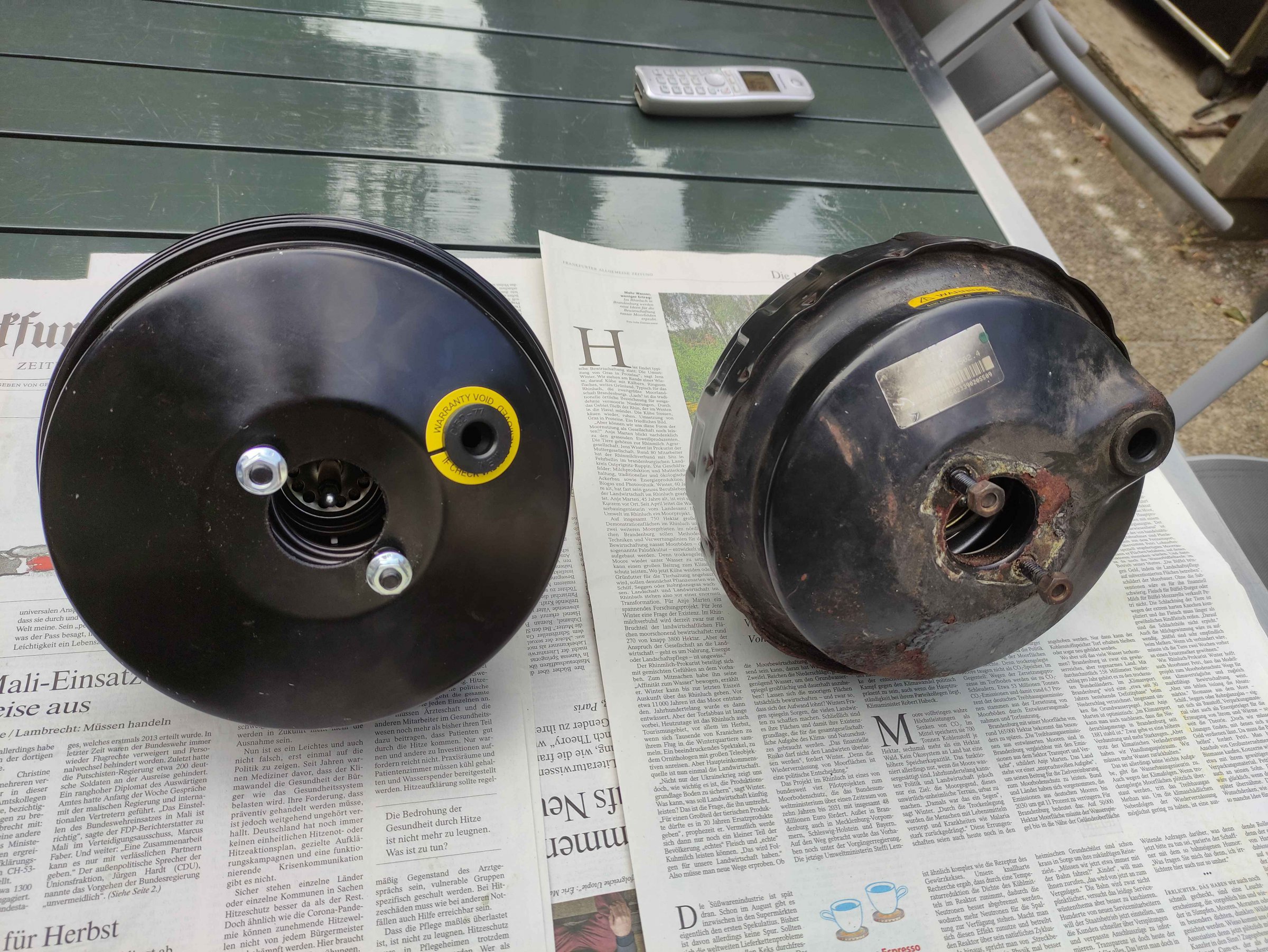

Hatte ein wenig Zeit und hab' mal am 9-5 den Bremskraftverstärker getauscht:
Der Ausbau gehört nicht unbedingt in die Kategorie "Spaßschrauben". Und wer hin- und wieder an VAG schrauben muss, fühlt sich sofort "heimisch" :biggrin:.

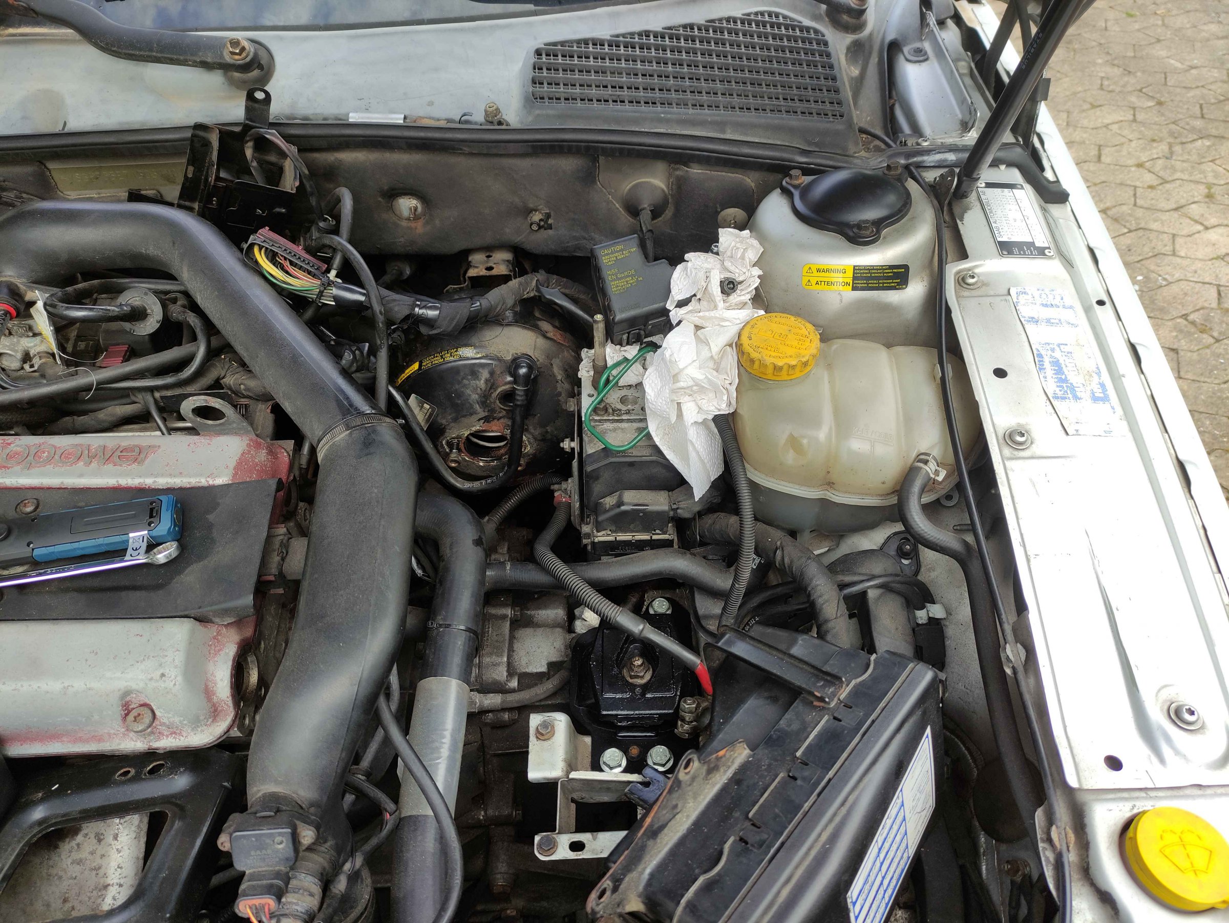

Batterie raus, Hauptsicherungskasten gelöst, vom kleineren Teil getrennt und nach vorne geklappt. Das Pluskabel auch vom Sicherungskasten getrennt, sonst geht's nicht. Motorstecker ab und die Halterung abgeschraubt, in die andere Richtung den Kabelbinder an der Spritzwand ab.
Dann den Bremsflüssigkeitsbehäter geleert und die Leitungen zum ABS-Block getrennt (Achtung: Ist Vorfacelift!, nix ESP!). Den Behälter hab' ich entgegen des WIS am Hauptbremszylinder gelassen und diesen komplett vom BKV abgeschraubt.

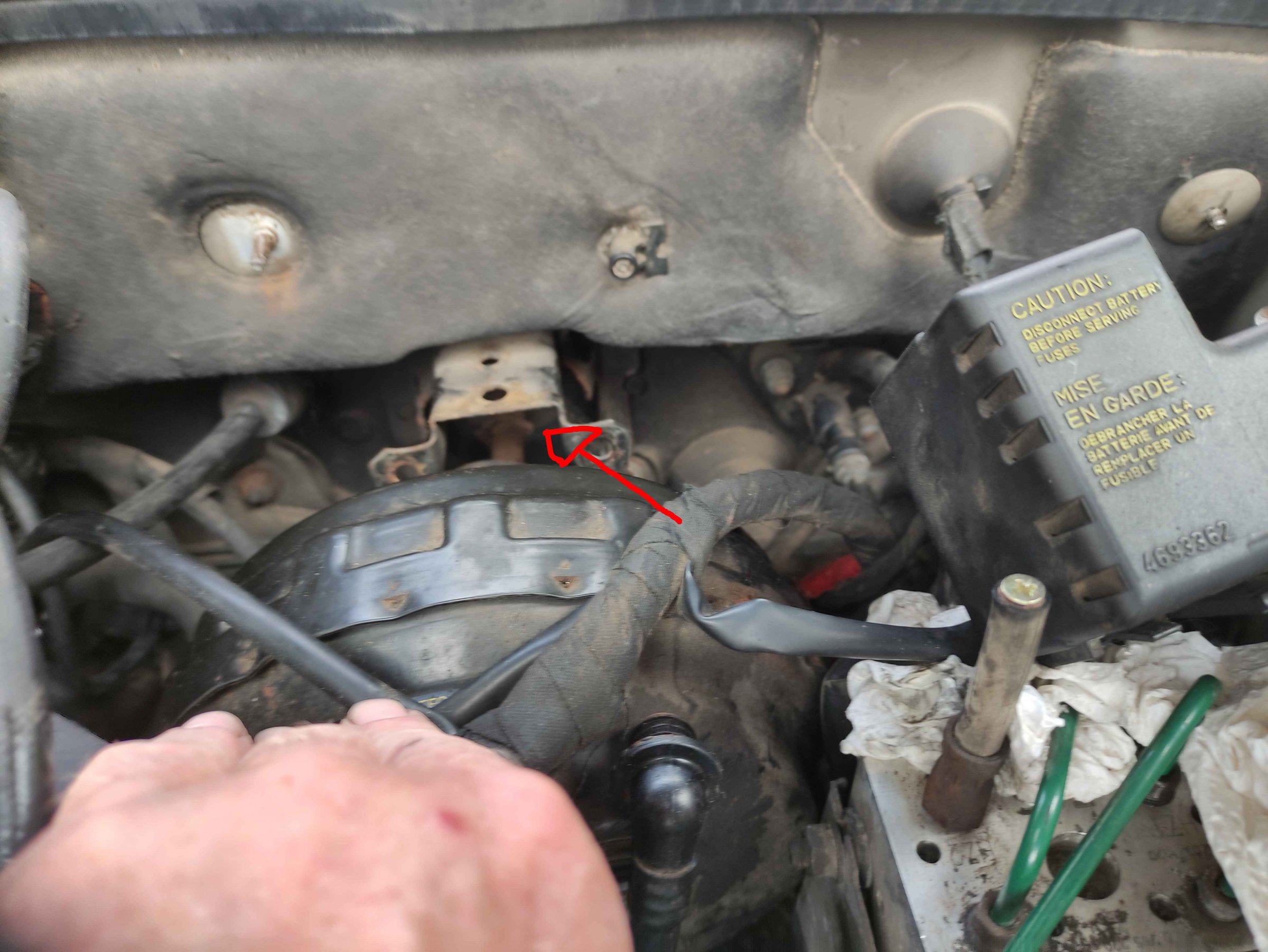

Dann gings los :eek:. Mit einem 13ner Ringschlüssel Stückchen für Stückchen die unteren Muttern (selbstsichernde!) abgeschraubt. Ringratschenschlüssel oder kleine Knarre iss nix! Geht nicht drauf, bzw. kein Platz. Musste immer mal wieder schauen, ob ich doch nicht versehentlich am Polo schraube :rolleyes:
Die oberen Muttern waren kein Problem, BKV nach vorne gezogen und die Feder (Pfeil) "abgefummelt". Kommt man auch blöd 'ran. Letztendlich ist sie abgesprungen und glücklicherweise unten wieder herausgefallen.

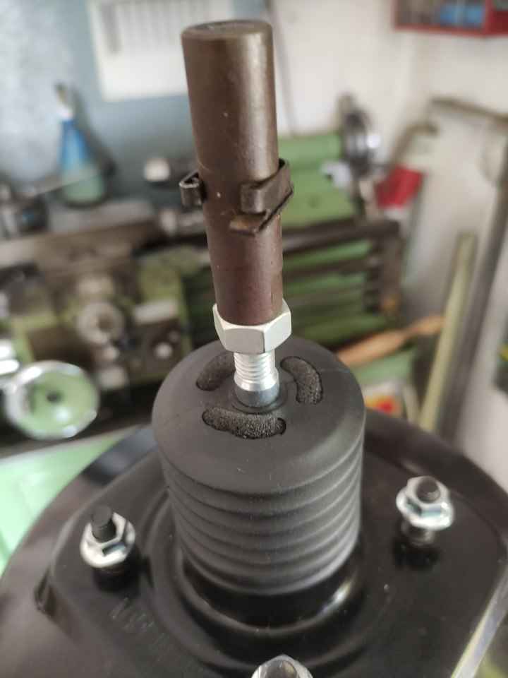

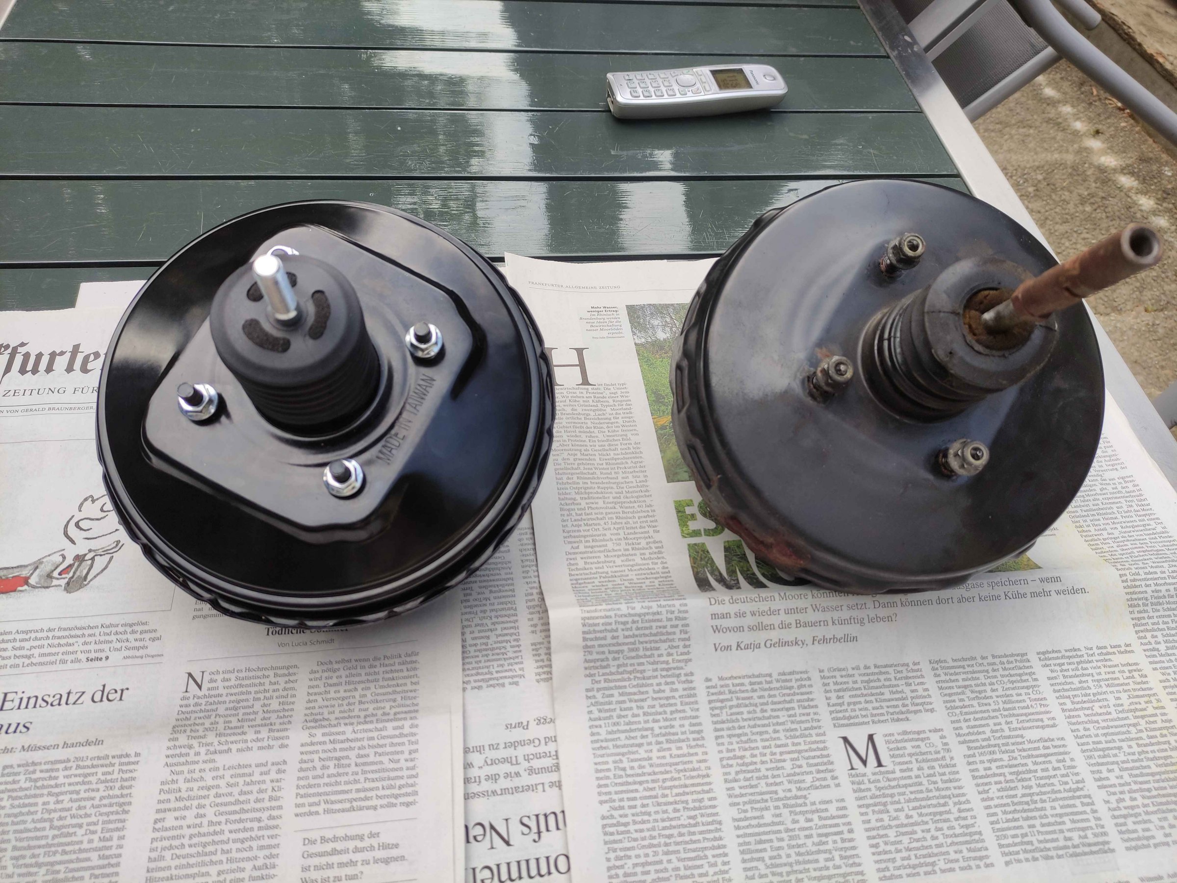

Gekauft habe ich übrigens den billigen BKV von Skandix. Bißchen skeptisch bin ich schon. "Made in Taiwan" und etwas andere Bauart. Passt mechanisch aber einwandfrei. Man wird sehen...

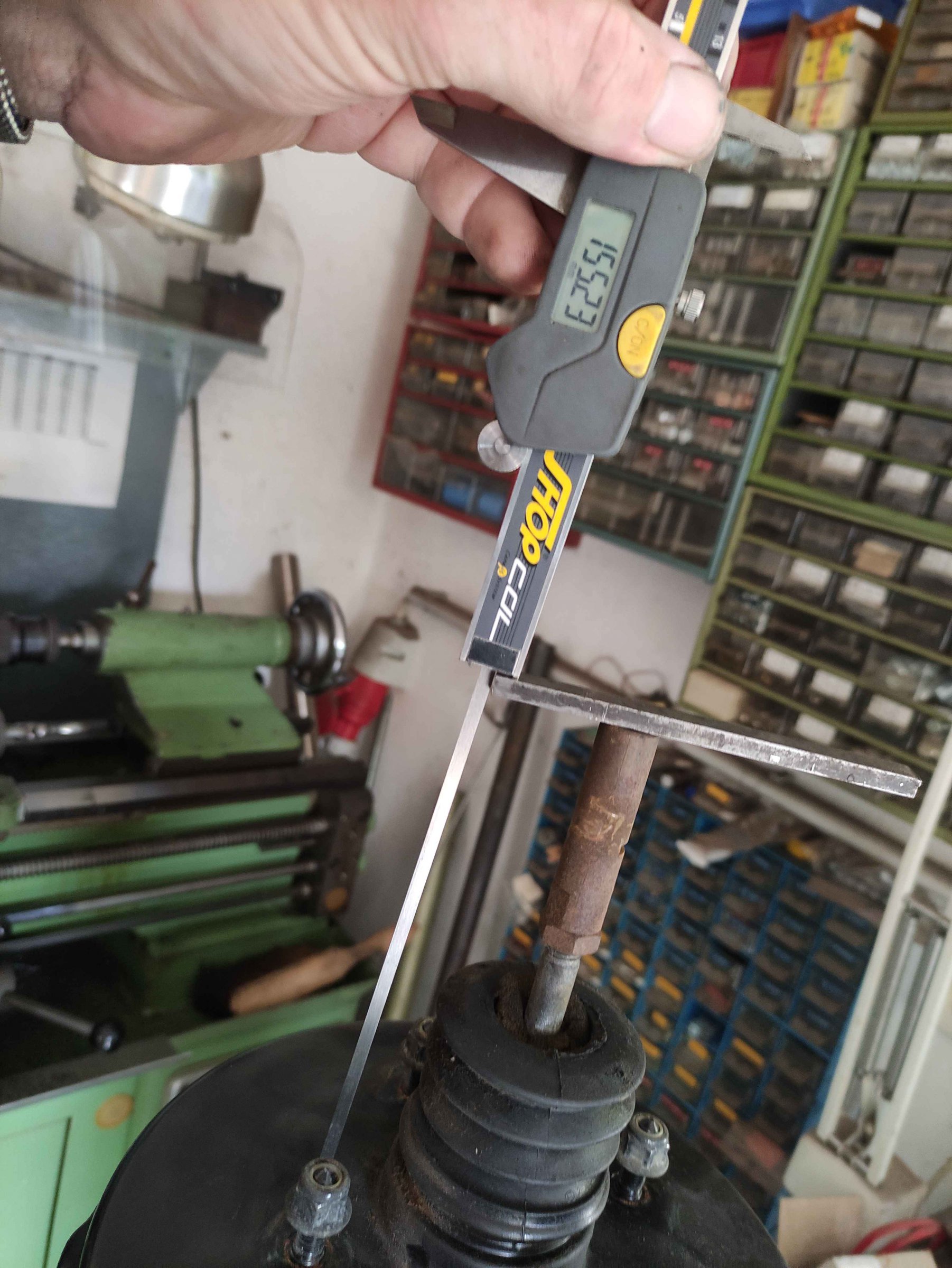

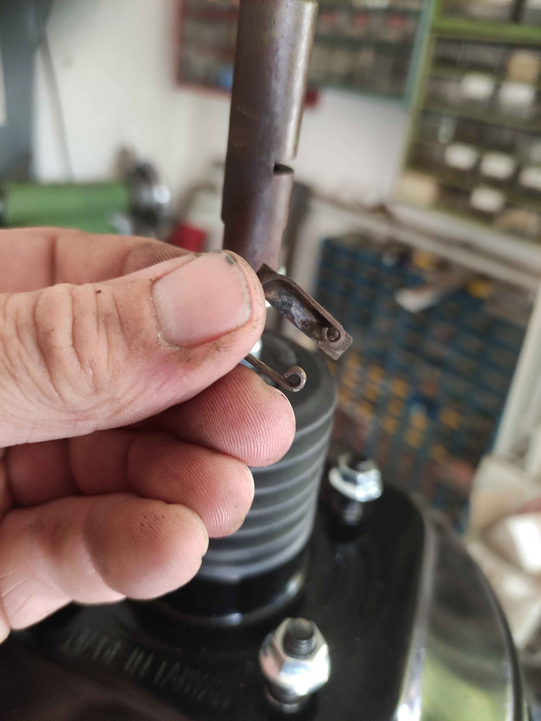

Position des Anschlussstück gemessen:
Und die bereits erwähnte Feder unter dem Auto gesucht :rolleyes:
Am neuen BKV den Abstand sorgfältig eingestellt und die Feder aufgeschoben:

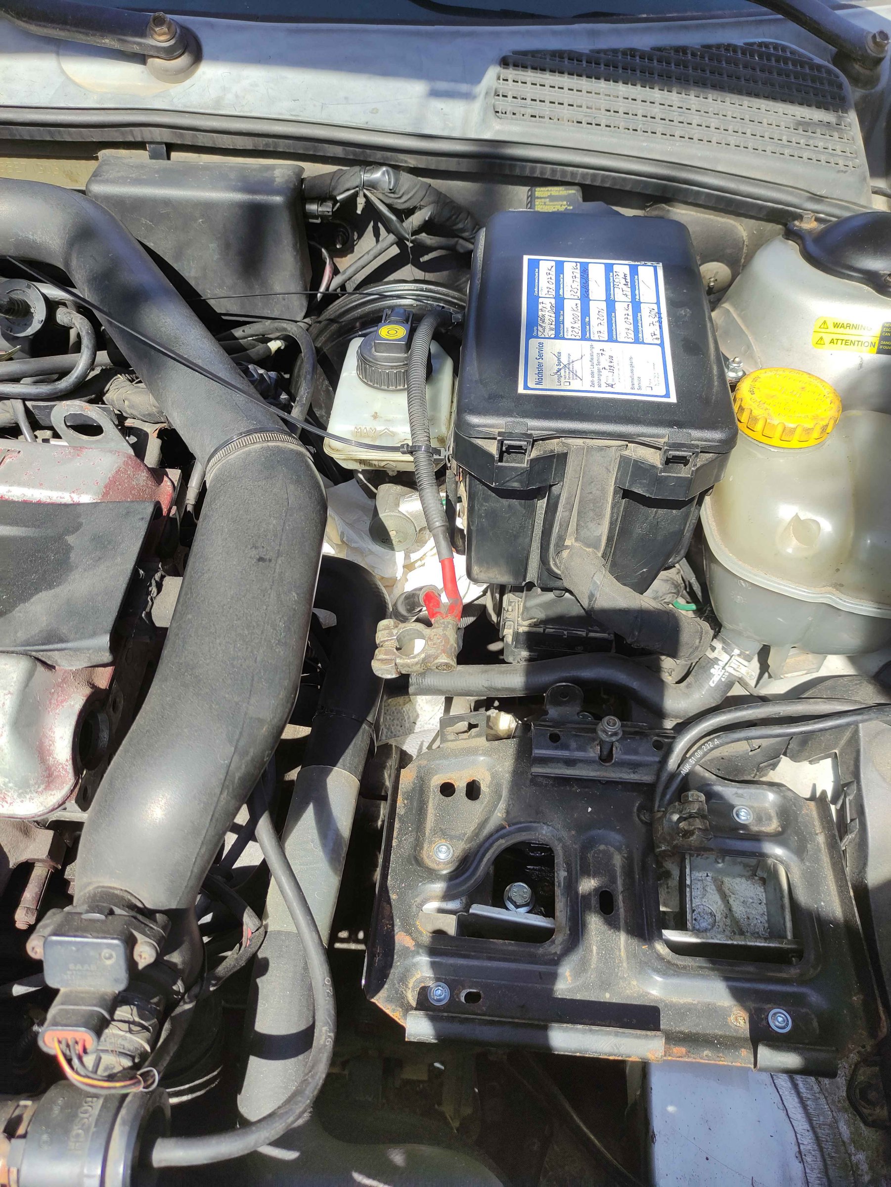

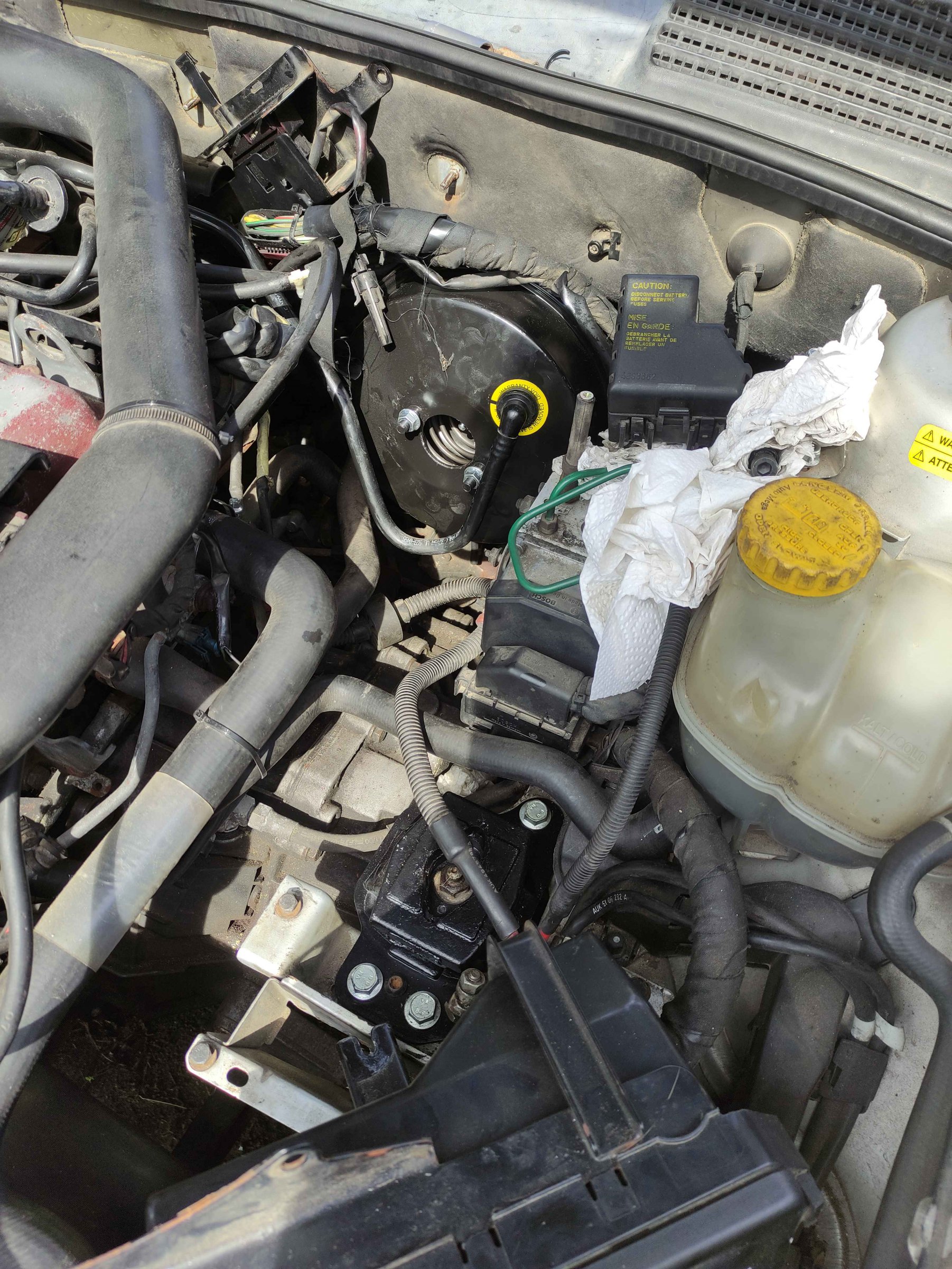

Eingebaut war er dann schnell. Das Anschlussstück auf die Stange, die vom Pedal kommt aufgefädelt, zwei Muttern mal locker angesetzt und mit der Hand auf das Bremspedal gedrückt bis die Feder eingerastet ist. Muttern nochmal ab und vorsichthalber getestet...
Das Batterieblech muss natürlich nicht ab! Bei dieser Gelegenheit habe ich auch endlich mal das kaputte Motorlager ersetzt, deshalb...
Muttern fest angezogen, HBZ angeschraubt und dessen Leitungen wieder angeschlossen. Sicherungskasten montiert und Kabelbaum wieder angeschlossen/befestigt. Muss noch das Bremssystem entlüftet werden...

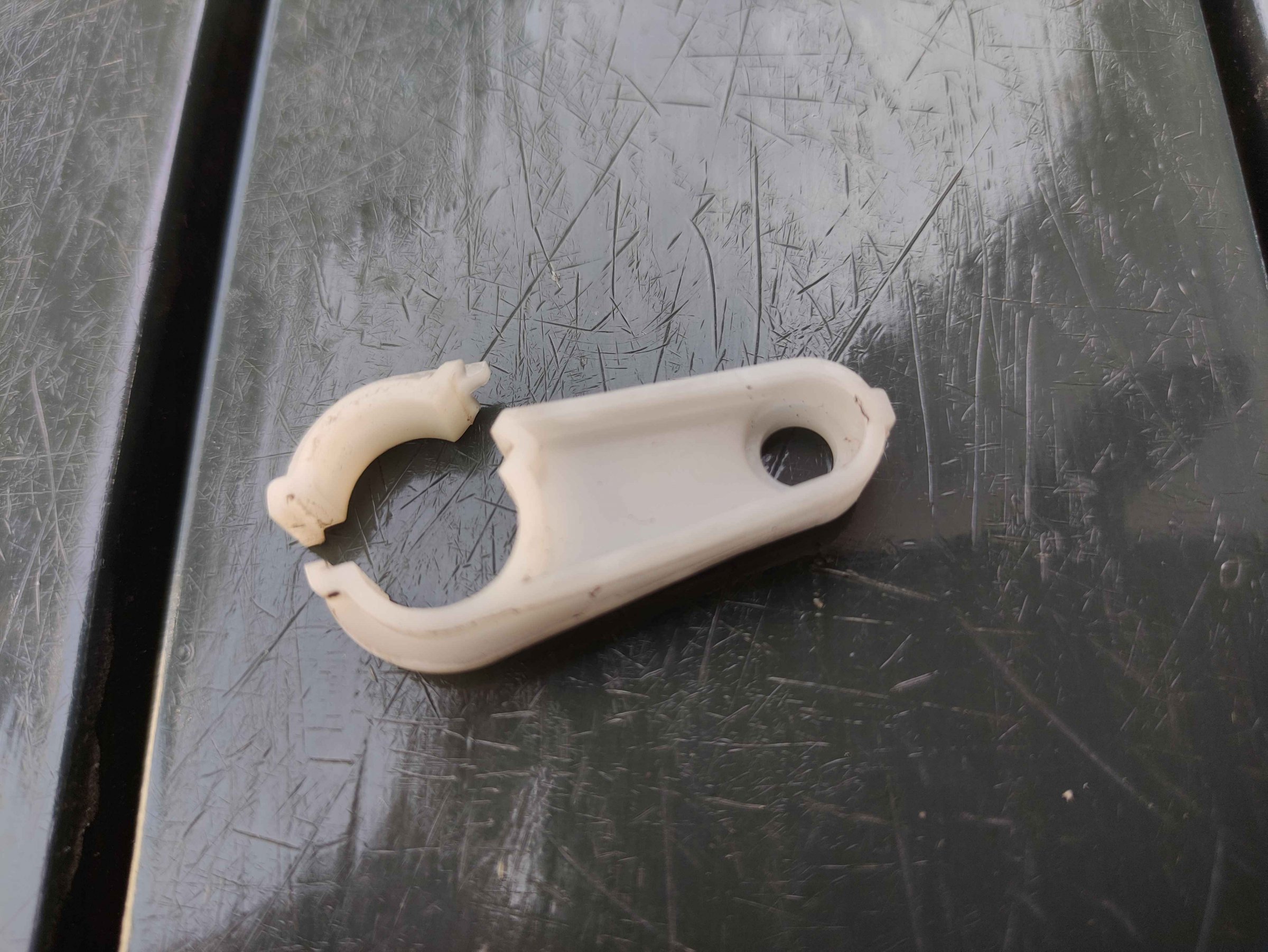

Das habe ich über der Verkleidung des Fußraums gefunden. Hatte die ab, weil ich hoffte, dass man sich von dort die Arbeit am BKV erleichtern kann. Kann man nicht :frown:.
Trotzdem: Weiß jemand wo das hingehört?

Das Teil ist ein gebrochener Hebel von einem der Stellmotoren der Lüftungsklappen.
ACC-Kalibrierung dürfte Fehler 08 liefern, wenn das nicht bei einer früheren Reparatur runtergefallen ist und übersehen wurde...
